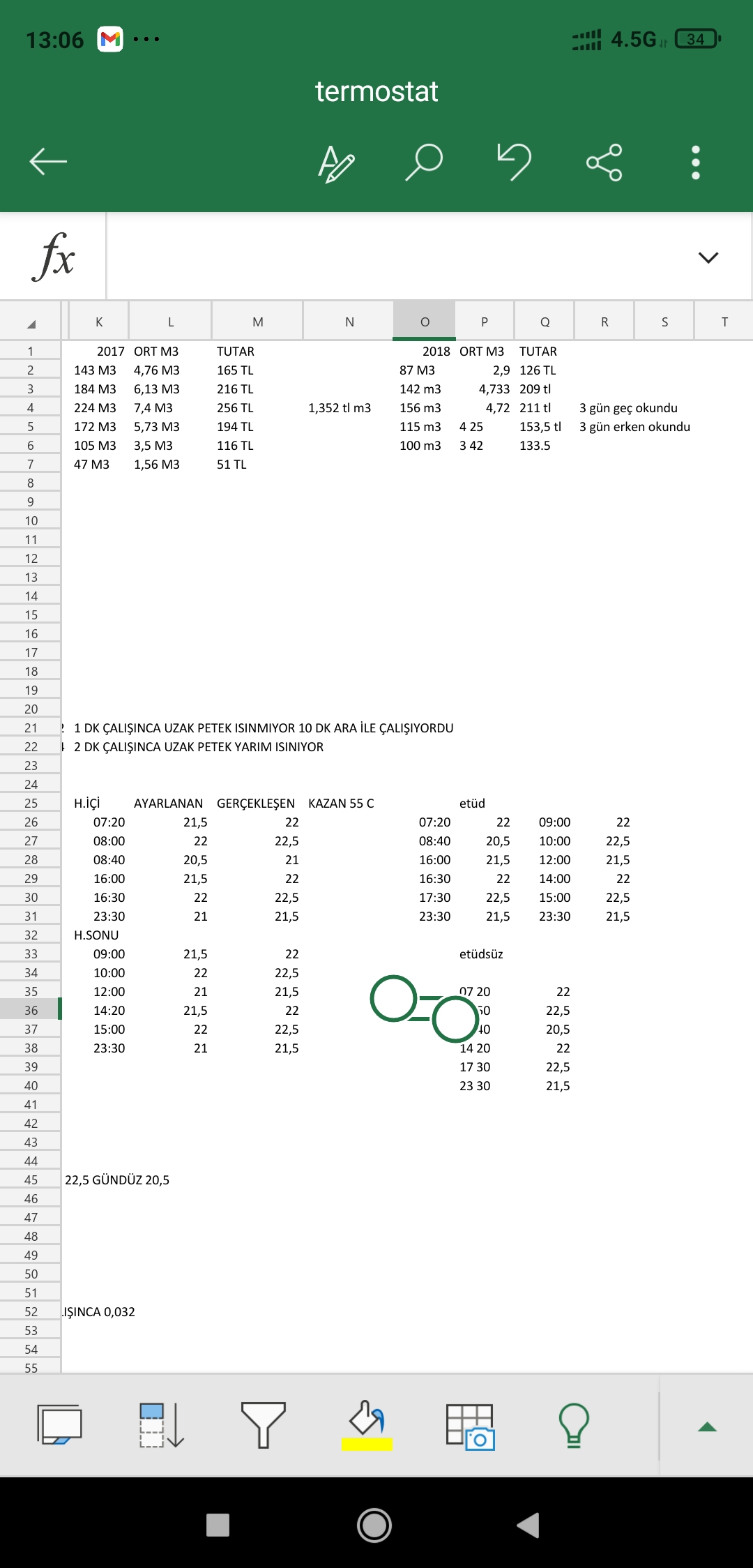

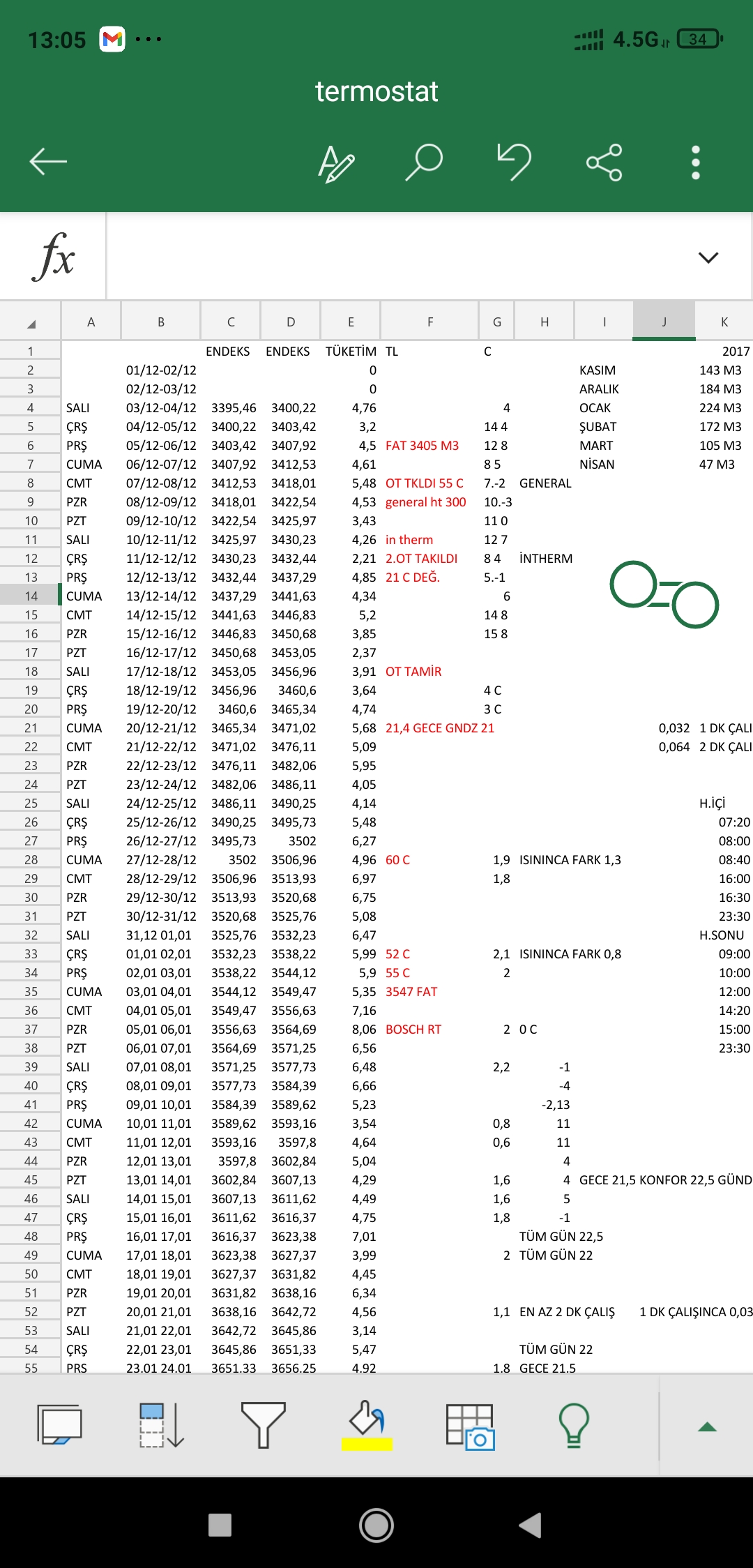

Örnek 2 görüntü yükleyeyim nostalji olsun.
2018 yılına ait

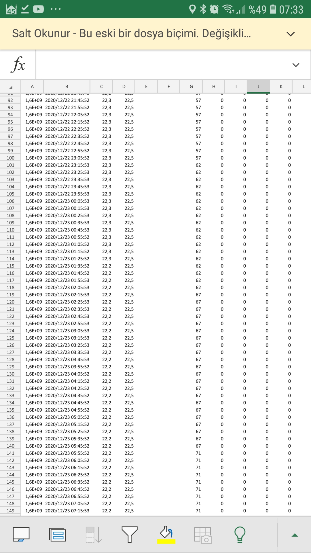

Nitromix, atromix kullanan arkadaslar. Netatmo bulamayan veya okadar para veremem diyenler. Buda axa control e veya vaillant karsiligi vrt50 nin sicaklik sabitleme performansı. Netatmo ile elbet kiyaslanmaz ama bu cihaz 200 kusurluk cihaz. Vaillant grubu kombilerde son derece basarili isler cikariyor. Cizelge migodan alinma 22.5 olan yerleri dikkate almayin 22.2 ve 22.3 de evi nekadar uzun sure sabit tutmus. Kademe kademe yjkselir. Sonrasinda 22.4 olur uzun sure. 22.5 den geri doner ve tekrar uzun soluklu olarak duser.
Termostat salonda ama diyer odalar 22.5 altina dusmez. Hepsinde trv var. Termostat en soguk oda da oldugundan diyer odalar danfoseco2 ile istenen sicaklik yapilabiluyor
