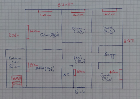

Merhaba Kıymetli Dostlar,
Uzun zamandır konuyu takip ediyordum. Yakın zamanda ben de Netatmo termostat ve Buderus GB062 24 kw kombi aldım. Konu ile ilgili sizlerden öğrenmek istediğim birkaç şey var. Yardımcı olursanız sevinirim.
Öncelikle size ev ile ilgili birkaç bilgi vereyim:
Bolu/Merkez
4 katlı binanın en üst katında.
Bina yalıtımlı, çatıda da yalıtım malzemesi var.
Alt katım şimdilik boş.
Sadece mutfak ve çocuk odası yan daire ile bitişik.
Doğu, güney ve batı cephe
Bina yeni, 15 daireden 4’ü 1 aydır dolu. Muhtemelen diğerleri kış geçtikten sonra oturacak.
Oda ölçüleri ve petek metrajları resimdeki gibi. Çocuk odasının büyüklüğünü yanlış yazmışım, net 9 m2. Holdeki petek uzunluğu da 90 cm. Toplam petek uzunluğu havlupan hariç 8.20 metre.
Sorularım şu şekilde:
1)Termostatı (röle yazılımı 236, termostat 76) diğer odalara göre en az güneş alan oda olan çocuk odasına koydum. Hole koymayı da düşündüm ama bütün kapılar özellikle dairenin giriş kapısı oraya bakıyor diye oraya koymaktan vazgeçtim. Şu an için en iyi yer çocuk odası gibi duruyor. Sizlerin fikri nedir?
2)Tahmini açmak veya kapatmak ileri seviye öğrenme sürecini etkiler mi?
3)Kazan sıcaklığı 55 derece, gecikme süresi eşiği 0,1. şu an eve geçmedik o yüzden 19 dereceye sabitledim evi (Grafiği de ekliyorum. Sabah 10 gibi yanlışlıkla başka bir derece seçtiğim için istenen derecede iniş çıkış var. 18.8 ile 19.3 arasında gidip geliyor odanın ısısı.). Eve geçince öğrenme için iniş çıkışlı bir düzen yaptırıp sonrasında 22’ye sabitleyeceğim.  Günlük ortalama şu aralar 11-12 m3 yakıyor. Tüketim fazla gibi geldi. Evin cephesi iyi ancak yeni bina olduğu için ısınması bir sene sürer diyorlar ne derece doğru bilmiyorum. Kazan sıcaklığı ile ilgili bir şey yapmam gerekir mi?
4) Bir ay sonra salon kullanılmayacağı için salon peteklerini kapatmayı düşünüyorum. Bunun yoğuşmalı kombi açısından faydası/zararı/tasarrufu ne olur?
Cevaplarınız için şimdiden teşekkür ederim.

1- hocam temel mantık doğrudan ışık almasın, ısı değişimi sert olmasın. Mutfağa yakın olmayan hol kısmı en mantıklısı o olmazsa çocuk odası ancak şunu unutmayın en soğuk odaya konursa diğer odalarda sıcaklık artar reglaj yapmak veya vana takmak lazım
2- etkisini test etmedim
3- benimde ilk sene duvarlar hamdı ev soğuk kaldı. Çatı katıyım Altım pek yakmıyor izolasyon orta- iyi arası. Ev kaç m2 , evde eşyada yok sanırım o yüzden bişey diyemiyorum tüketime ama kazan sıcaklığı evin parametrelerine göre test edilir yerleştiğinizde.
4- 110 m2 çatı katında 16m2 salonumu kapattım nerdeyse hiç bir yararı olmadı en azından odayı kullanayım dedim geri açtım

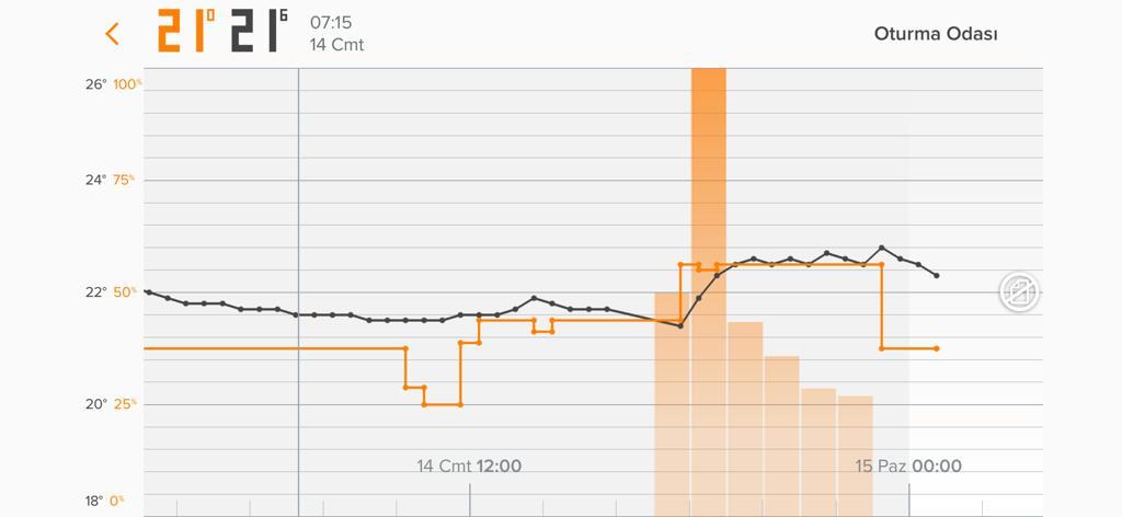

15 gunu gecti hala ogrenmedi sinirlendim resetledim sabit 21 sete ayarladim ogrenirse keyfi bilir yakiti 1.5 kati arttirdi dalgali sistemde ayarlarmla oynadi benim bu cihaz iyimj ettik kotumu amnlayamadim sabahlari -5goruyorum ben daha ne olacak

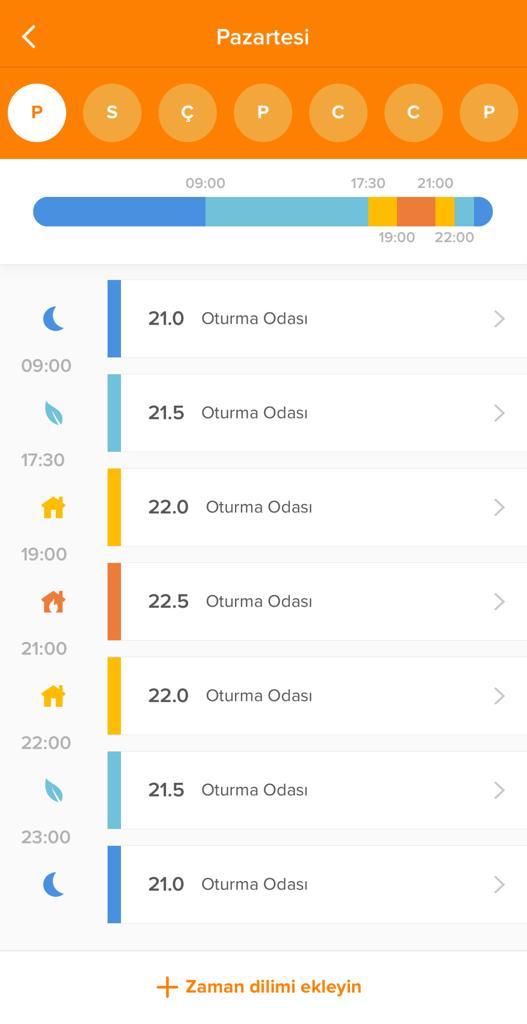

Benim evde de öğrenmesi muhtemelen çok zor olacak ama, programlayıp başlattık bakalım.
Tüm hafta aynı program olacak şekilde.
Havalarda fena gitmediği için, ev çok yavaş soğuyor. Gece için seçilen sıcaklık 21 olmasına rağmen belki sabaha karşı düşer şuan saat 1 e geliyor halen 22.3 derecede. Ev biraz daha yavaş ısınsın diye kombiyi 50 dereceye ayarladım. Hava soğursa 55-60 yaparım.
Konum: Çorlu
< Bu mesaj bu kişi tarafından değiştirildi Sunmedia -- 15 Ocak 2023; 0:46:19 >
