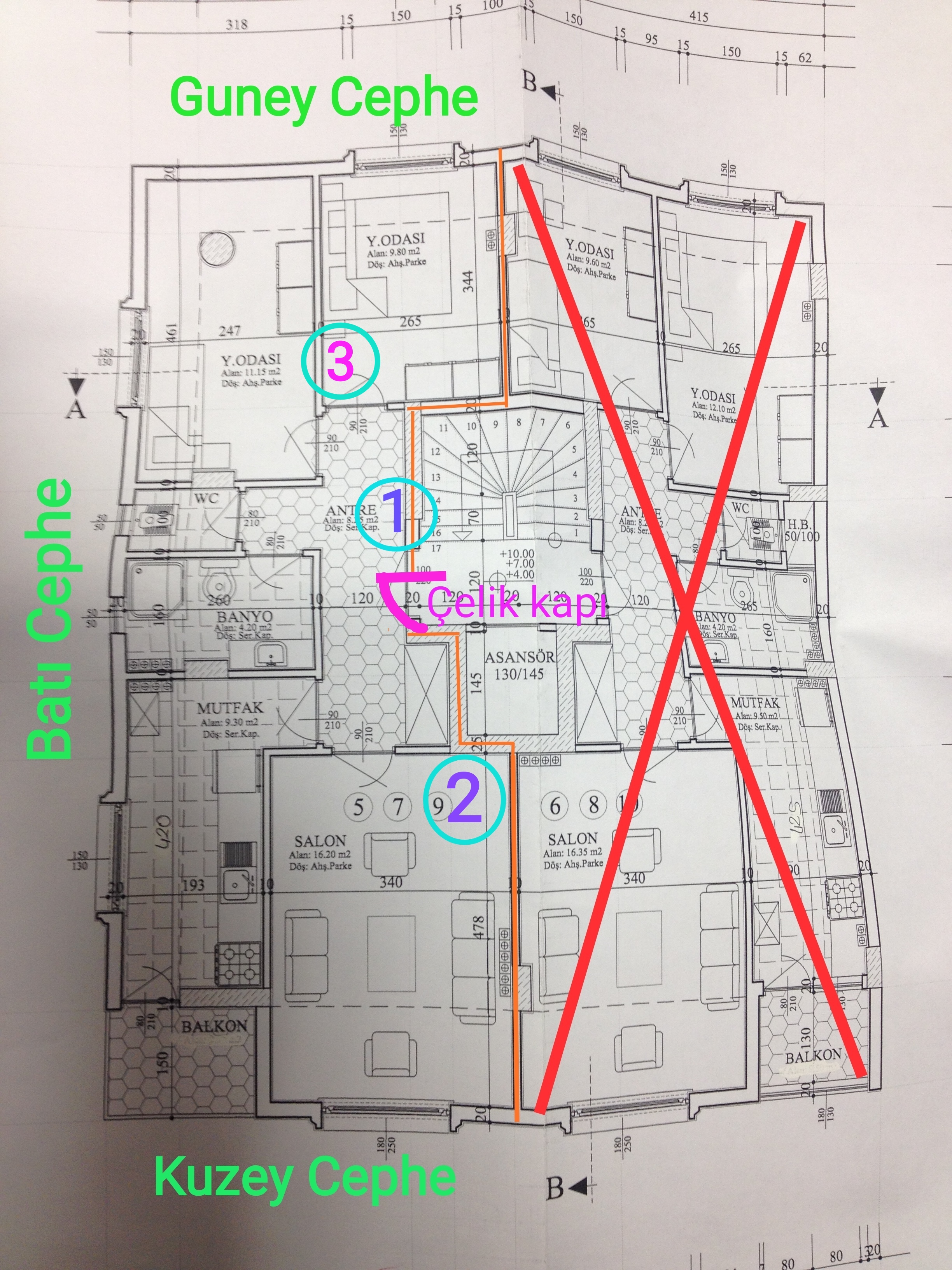

3 numaralı işaretlediğim oda nasıl acaba ama o odada hiç oturmuyoruz < Resime gitmek için tıklayın >
Bu mesajda bahsedilenler: @Mustaka89
3 yıl
Salon sıcaklığı ile paralel ise mantıklı olur. Benimde kullanmadığım odada cihaz
Bu mesajda bahsedilenler: @Ramazan1453mucit
3 yıl
Tamam hocam sağolun
3 yıl
Hocam merhaba, Güney cephe yani 3 numarayı direk eliyorum güneş alıp kendiliğinden ısınacağı için, çok sıkıntı yaşatır size öprenme aşamasıda çok uzar o odayı baz alacağı içinde diğer odalar soğuk kalacaktır
Gelelim 2 numaraya ; yaşam alanında termostata şiddetle karşı çıkıyorum ( bu beni bağlar tabiki) nedeni yine aynı, vücut sıcaklığı tv sıcaklığı ve yaşamsal faaliyetler ortam sıcaklığına katkı yapacağından azda olsa diğer odalardan daha sıcak olacaktır termostat ortamı baz alacağından yine diğer odalar soğuk olabilecektir.
Gelelim 1 numaraya ; tüm kapılar açık duruyorsa doğrudan tek tavsiyem antre koridor oluyor daima çünkü evin en ortalama sıcaklığı bu bölümde olur, burda dikkat edilmesi gereken petek ve dış kapıdan koruyabilmek cihazı, benim cihazım koridorda banyo kapısının tam karşısında ilk montajda banyo etkilermi diye çok tereddüt etmiştim zerre etkisi olmadı belirteyim, kablolu olan cihazım da yine banyo duvarında ve etkilenmiyor
Tavsiyem ortalama değerler üzerindendir her evin dinamikleri farklıdır ve bunu en iyi içinde yaşayanlar bilir, ama en doğru yeri seçebilmek konfor ve ekonomi için hayati önem taşımaktadır bir kenara koyarım çalışır demek hata olur düşünenler için

3 numaralı oda güney cephe ama, iki binanın ortasında kalıyor direk güneş görmüyor.
Bu mesajda bahsedilenler: @kayıboyu11

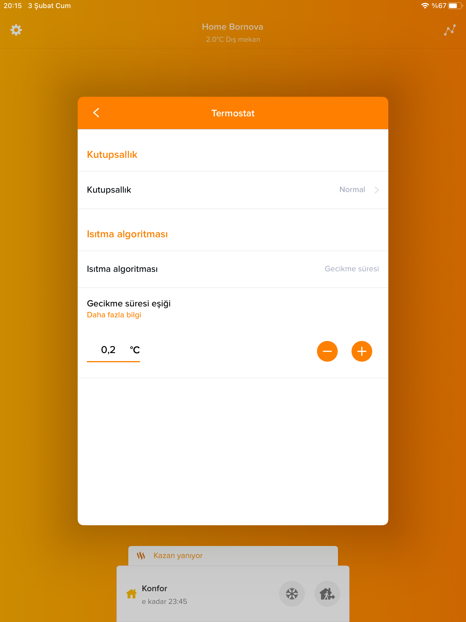

Arkadaşlar Merhaba;
Termostatımın ayarı sizce normal mi? Biraz önce hassasiyeti 0.1 olarak yaptım Daha önce 0.2 deydi. Isıtma algoritması ileri mi olmalı yoksa bulunduğu gibi gecikme süreli mi?
Ürün yazılımı 236. Termostat yazılımı 76
Geçen sene 22 ye ayarladığımda 21.9'da ısıtmaya başlar 22.2'de bırakırdı. Bu sene aynı derecede 21.8'e inip 22.4'de duruyor.

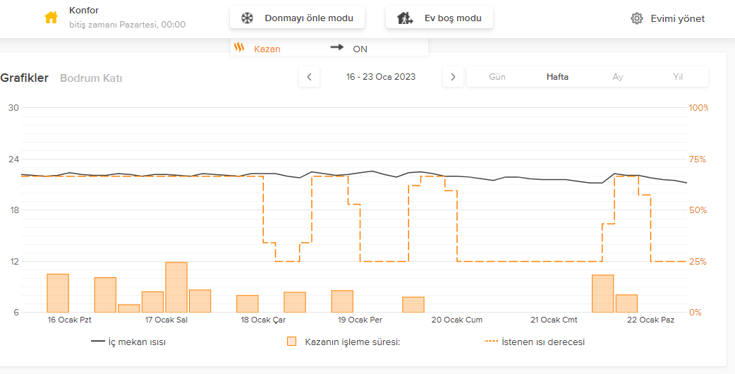

Sizinki gibi düz çizgiyi nasıl tutturabiliriz :) havalar iyi gittiğinde manuel evde yokuzu işaretliyoruz. Ev ters dubleks en soğuk odamızda tutuyoruz ki evde bebek üşümesin. Diğer odaları da deneye deneye optimum sıcaklığı elde ettim. Bir de bu sene olmadığı kadar çok fazla bağlantı kopuyor sizde de bu durum mevcut mudur?
3 yıl
Algoritmayı ileri seviye seçin

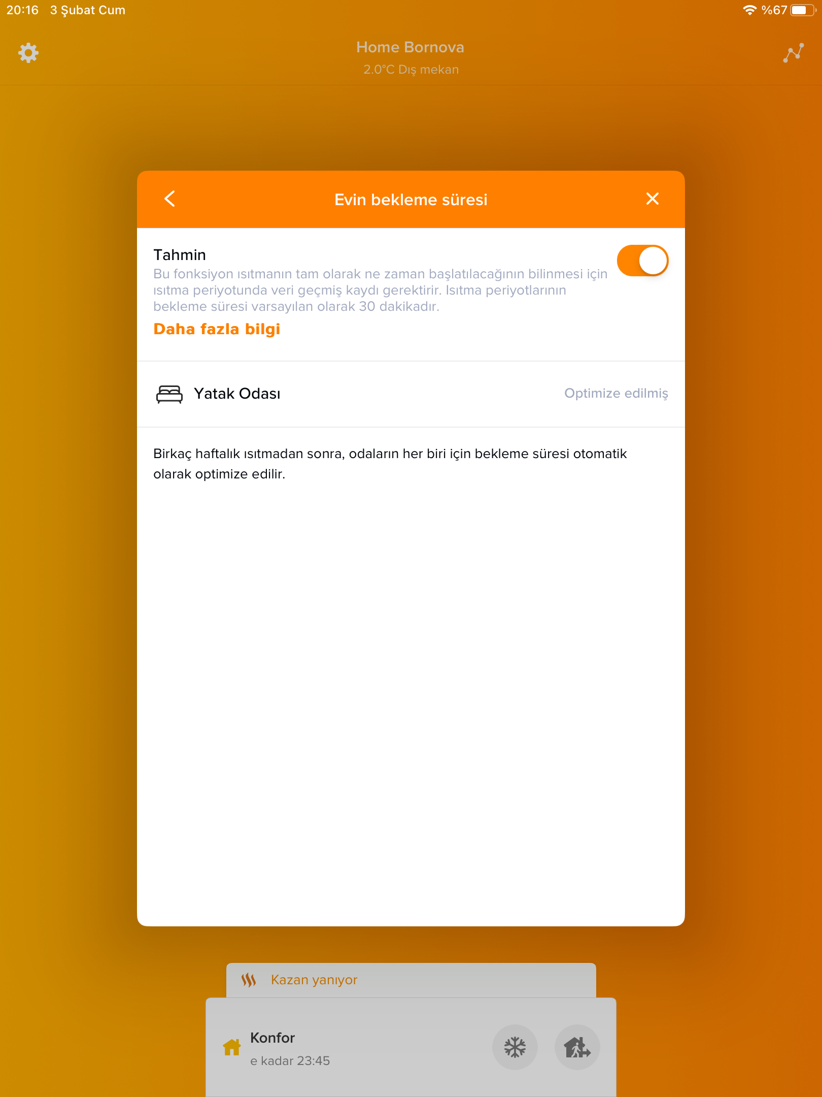

Herkese merhaba,4 sene önce ileri seviye geçirmiştim.Geçen hafta sıfırlamak istedim artık şimdi doğru yapıp yapmadığımı hatırlamıyorum. Öğrenme modu ileri seviyeye getirmek için doğru adımları yapmış mıyım?
3 yıl
Hocam öğrenme otomatik zaten özel bir şey yapmanıza gerek yok sadece müdahele etmeyin bu süreçte.
Tahmin zaten erken optimize oluyor ve gerçekleşmiş, öğrenme tamamlanınca bilgi mesajı gelebiliyorda gelmeyebiliyorda, menüden kontrol edersiniz ara sıra ✋🏻
