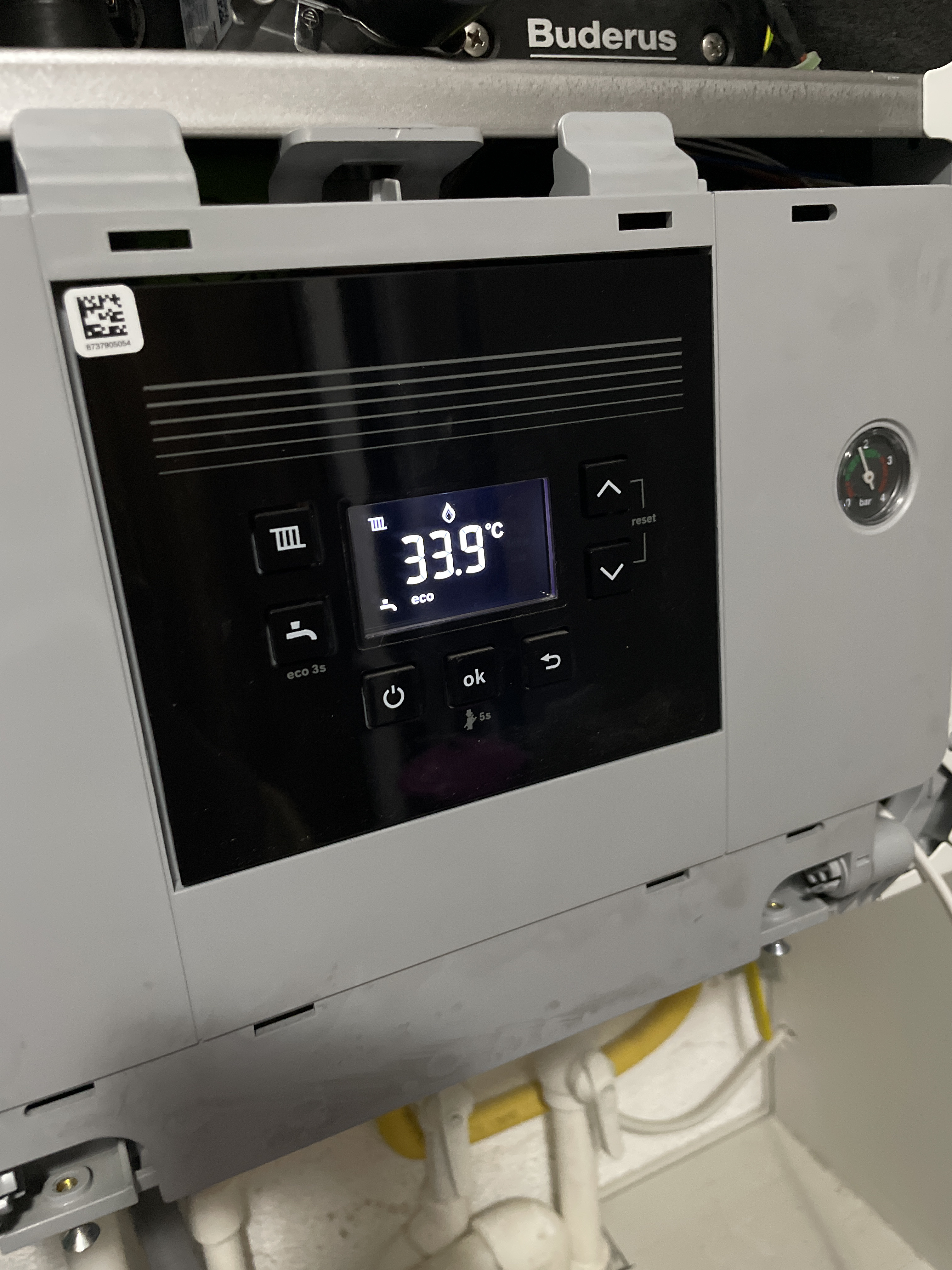

Kutupsallığı normale çevirince ateşleme emri gönderiyor kombiye ancak petek işareti yanıp sönüyor ateşleme yapmıyor bu seferde

Petek işareti yanıp sönüyorsa yan komutu gidiyordur, fişleri tekrar çek ve tak ve ateşle hocam bi 15 dakika gözle peteklere sıcak su gelecekmi
Kombinin çalışma şekliyle alakalı muhtemelen, daha da olmazsa benim aklıma birşey gelmiyor

Ümidi kestim içeri gittim 2 dakka sonra geldim ateşlemiş

Hocam ateşlemeyi 2dakka sonra yaptı şuan peteklere bakıyorum ısınmaya başladı , birazdan ateşlemeyi uygulama üzerinden keseceğim ve tekrar ateşleme yapacağım 2 dakka bekleyeceğim ateşleme yaparsa oldu bu iş

Hocam Eskişehirde olsan atlayıp arabaya gelecektim inan, kombi her ateşleme emri geldiğinde anında çalışmaz belli parametreleri takip eder mesela nitromix 55 kazanda yanarken 60 a vardığında kapatır ve 47 ye düşünceye kadarda netatmo yak desede ateşlemez, bunları zamanla izleyerek çözersin üç aşağı beş yukarı tüm kombiler aynı yolu izler, ev rahat ısınıyorsa 50-55 derece uygundur zor ısınıyorsa 65
Sana 55 her türlü uyar bence

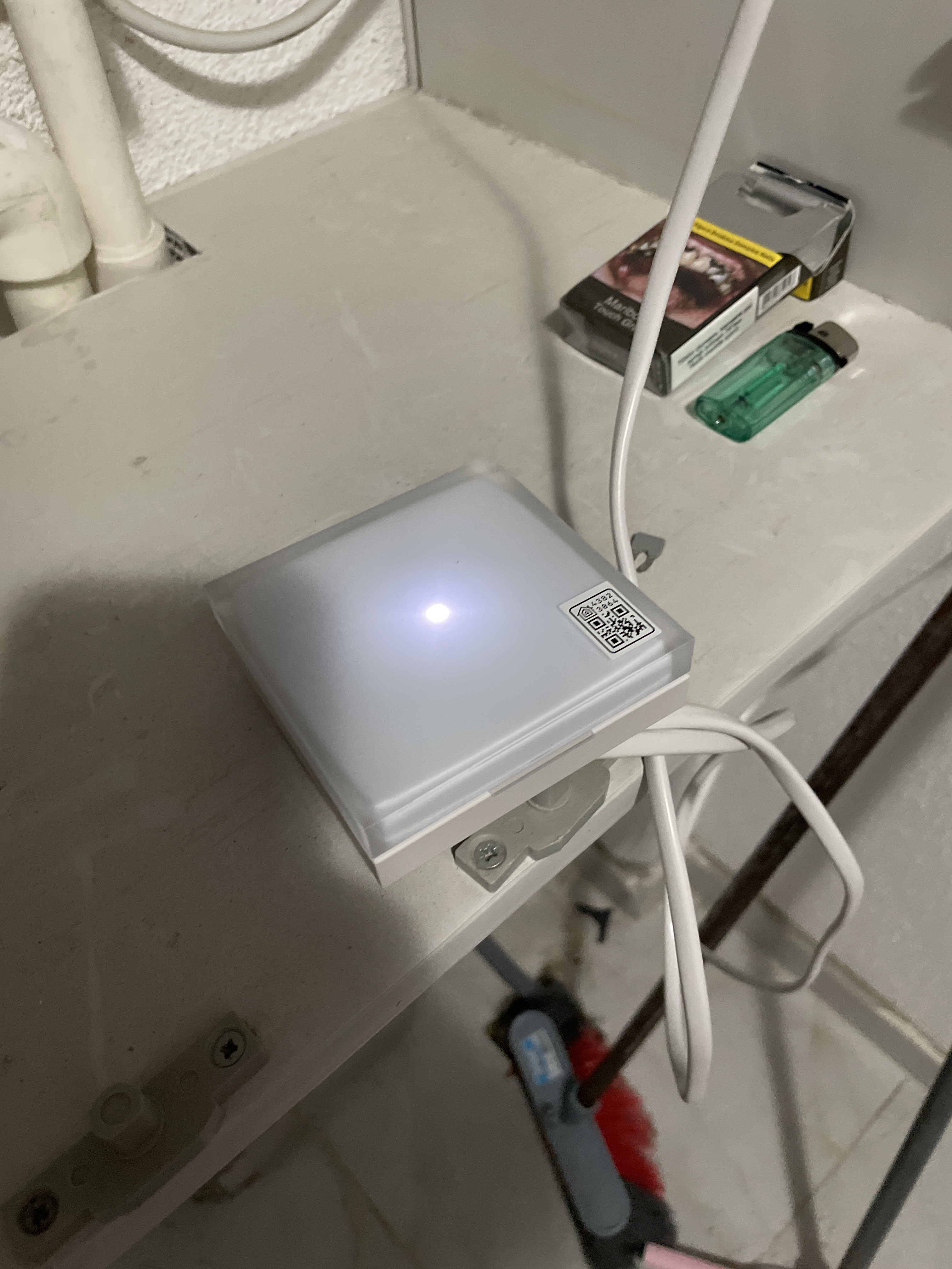

O kapağı zırt pırt açmamak için bir klemens ve 0,75 lik hoparlör kablosu ile dışarıya uzatın, uçları artı eksi işaretleyin kkemenste ve ona göre renkkerini bağlar istediğiniz yerede uzatırsınız roleyi, sinyal sorunuda yaşamazsınız, hatta açmışken ilerde belki modülasyonlu canınız çeker diye BUS çıkışlarınıda uzatın dışarıya ve klemens yapın ucuna 😁
Ben hepsini uzattım dışa, on off- Bus ve Dhs uçları
Baya inatçıyımdır işi yarım bırakmayı sevmem anakartı görünce netatmonun o cihazda çalışacağını gördüm o yüzden yüzüstü bırakmak istemedim, sizde sabrettiniz ve çözüldü, iç üniteyi omuz hizası uygun biryere sabitleyin ve bir daha asla ellemeyin ki çabucak ileri seviyeye geçsin 😉

Hocam ürün geldi fakat paket daha önce açılmış olarak geldi. İade eder miyim bilmiyorum.
Tüm kontrolleri yaptım kullanılmış gibi gözükmüyor. Üstünde ne bir çizik nede bir ezik var. Kablo uçlarına kadar priz uçlarına kadar kontrol ettim hiç bir şey bulamadım ama içimde bir mide bulantısı oldu.
Ürünün bir kutusunda EU yazıyor bir kutusunda UK yazıyor. İçinden UK fişte çıkıyor.
Anlayamadığım bir şey var içinden micro usb kablo çıktı bu ne için?

Kutupsallığı normal olarak yap sen zıt olarak ayarlamışsın

Ayarladık hocam aktif çalışır sıkıntı yok şükür
