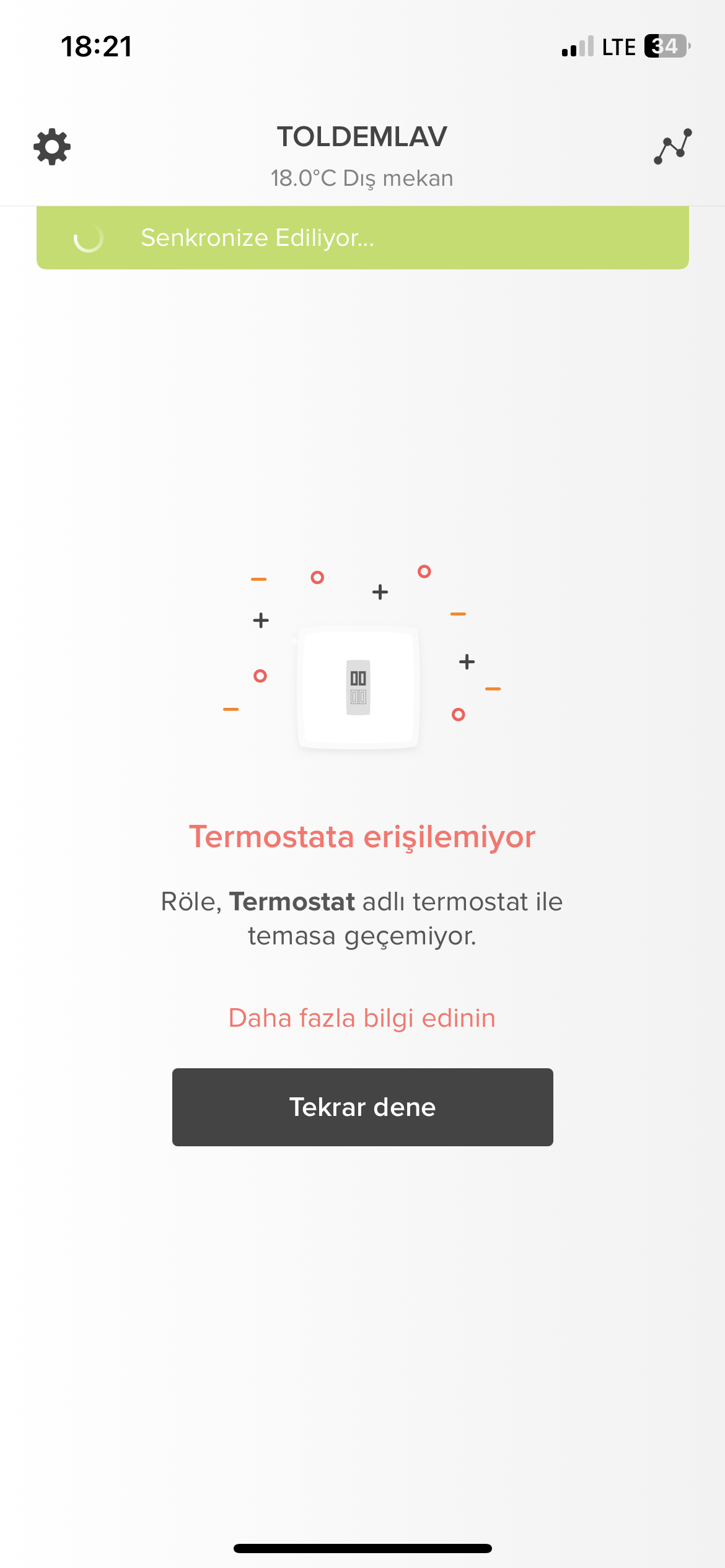

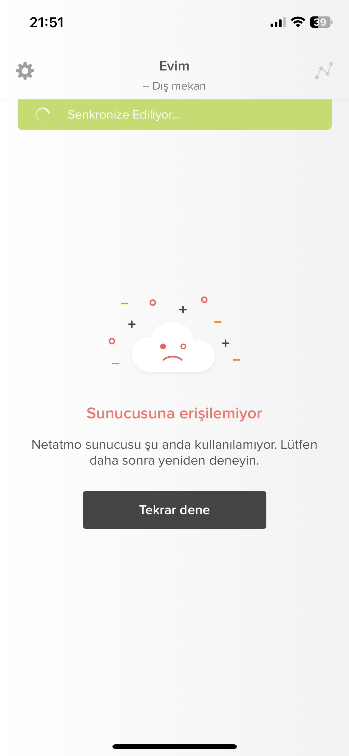

Selamlar, guncelleme vs varmi ? Gunduz 12 den beri baglanti kurulamamis. Sistemleri mi coktu yoksa guncelleme mi var ?

Role ile termostat bağlantı kuramıyor. Aralarında mesafe fazla mı Bende sıkıntı yok her şey normal.

Genelde guncelleme geldiginde boyle oluyordu. Simdi pilleri cikardim geri taktim duzeldi. Aldigimdan beri hic pillerini degistirmedim. Yazin da calisti off modda. Herhalde piller bitmek uzere. Pil onerisi olan varmi ?
Bildigim kadariyla bazi piller sikinti cikartiyor
Bu mesajda bahsedilenler: @İmkansız
İ
3 yıl (11737 mesaj)
Duracell tak ve unut bu işin en iyisi Duracell bence. Ben pili ne zaman değiştirdiğimi hatırlamıyorum o kadar uzun zaman oldu değiştireli. Pil sarfiyatı çok düşük. Cihazın yanında gelen pilleri hiç kullanmadım bile.

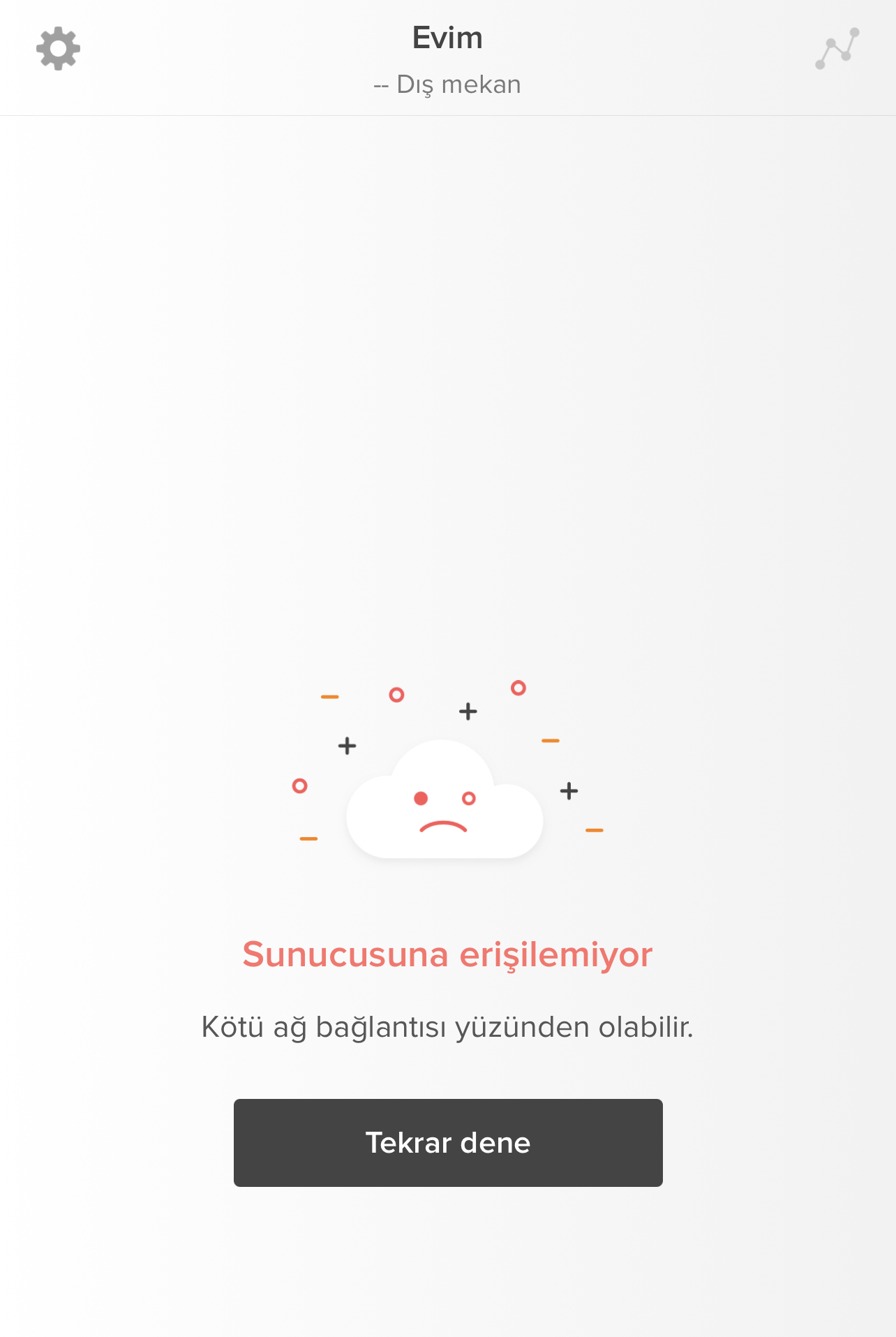

Server iptal. Bakalim ne zaman guncelleyecekler

Duracell icindeki degistirmisim, degismemis diye dusunuyordum. Duzeldi su anda, pili de varmis daha
İ
3 yıl (386 mesaj)
Yok 2 yildir ayni yerde duruyordu. Hatta en ust kattaydi cocuk odasinda, orta kat misafir yatak odasina ondirdik. Daha da yakinlasti. Dedigim gibi 2 yildir bu sekilde calisiyordu. Su anda normale dondu problem yok. Ama o 1-2 gun baglanti surekli kopuyordu. Takipteyim

Her kış ayni sorun baglanti gidiyor vs vs, bu defa hava istasyonuda gitti bende interntten sanip 1 sattir ugrasiyordum

Ayni sorundan muzdaribim. Gecen sene 2. katta durdugun da problem yratmayan netatmo, bu yil 1. kata indirdim baska bir oda da duruyor ve roleye daha yakin olmasina ragmen baglanti sorunu yasiyorum.
Wifi extender var 1. katta, baglantisini yeni yapmama ragmen yine kopma sorunu yasiyorum. Ustelik role zemin katta ve termostatin tam altindaki hizzada.
Soyle bir olay var, eger ileri seviyede ve calisma programi varsa, kombi calisma programina uygun calisiyor yani termostatin internet baglantisi olmamasina ragmen, belirlenmis saatlerde dereceye set degerine getiriyor.
Bende problem modem den kaynaklanmiyor, yani wifi sinyali dusuk geliyor desek, imkani yok, extender termostatin cok yakininda.
Cozum bulan buraya yazarsa seviniriz
