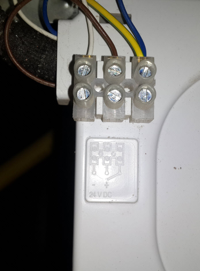

Evet hocam ben de burdan kontrol etmiştim, satın aldım ve kurdum.
Protherm LYNX için kuracaklar için adımları kısaca yazayım.
1) Kombi enerjisini kesiniz.
2) Kombi kapağını alt kısımda bulunan iki vidayı söktükten sonra çıkartıyoruz. (Vidalar T20 tork ona göre bir tornavida ayarlayınız.)
3) Kapağı sökünce panel öne doğru geliyor. Hemen arkasında aşağıdaki gibi 3lü klemens var. Kahverengi ve beyaz ( tek kablo giren yerler) bizim haberleşme ucumuz, buraya rölenin haberleşme uçlarını takıyoruz.
4) Kombi içerisinde uygun bir faz/nötr bulamadım. O yüzden rölenin beslemesini kombi sigortasına bağladım. Siz iki uca fiş kafası takarak, prize de bağlayabilirsiniz.
5) Kombiye enerji veriniz ve hem kombinizin hem de rölenin enerjili olduğuna dikkat ediniz.
6) Bağlantı bittikten sonra termostat modunda çalışması için kombiyi aşağıdaki parametrelerde ayarlamak gerekiyor.
Parametre ayarları:
a) Cihazın sağ kalorifer düğmesini Maximum konuma getiriniz.
b) Musluk kısmını 0'dan maximuma ve maximumdan 0'a olacak şekilde sürekli hızlıca __ gelene kadar açıp kapatıyoruz.
c) __ gelen ekranda kalorifer düğmesinden 11 e getirip reset tuşuna basıyoruz. PP 00 ekranı gelecek.
d) PP 00 gelen ekranı musluk düğmesinden PP 06 ya getirip tekrar reset tuşuna basılı tutup giriyoruz.
e) Yeni gelen ekranda 00 Olan parametreyi 01 e getiriyoruz .
f) resete 30 saniye gibi uzun basıp, kaydediyoruz . (Bu aşamayı yapmazsanız kaydetmez.)
7) Röle üzerinde bulunan tuşa bastığınızda kombinizin ateşlenmesi lazım. Eğer ateşlenmez ise ilk önce parametre ayarlarını eğer doğruysa kablolamayı kontrol ediniz.
8) Tüm üstteki maddeler çalışıyorsa Rölenizi uygulama üzerinden kurabilir ve termostat ile eşleştirebilirsiniz.
9) Söktüğünüz kapağı kapatmayı unutmayın :)
NOT: Eğer manuel ayarlarma moduna geri getirmek istiyorsanız kombiyi parametre ayarlarını aynı şekilde uygulayıp e maddesini 00'a geri getiriniz.
Bilgilendirme : Anladığım kadarıyla halihazırda kablosu çekili termostatı olanlar için termostaton bir arka aparatı bulunuyor. Eski termostatınıza gelen iki kabloyu bi aparata takıp, üzerine de pilleri yerleştirdikten sonra termostatınızı takarsanız, kablolu kullanım da yapabilirsiniz. Röleye pakette gelen fiş aparatını takıp, direkt prize takınız. Bu durumda röle sadece internet erişimini veriyor anladığım kadarıyla.

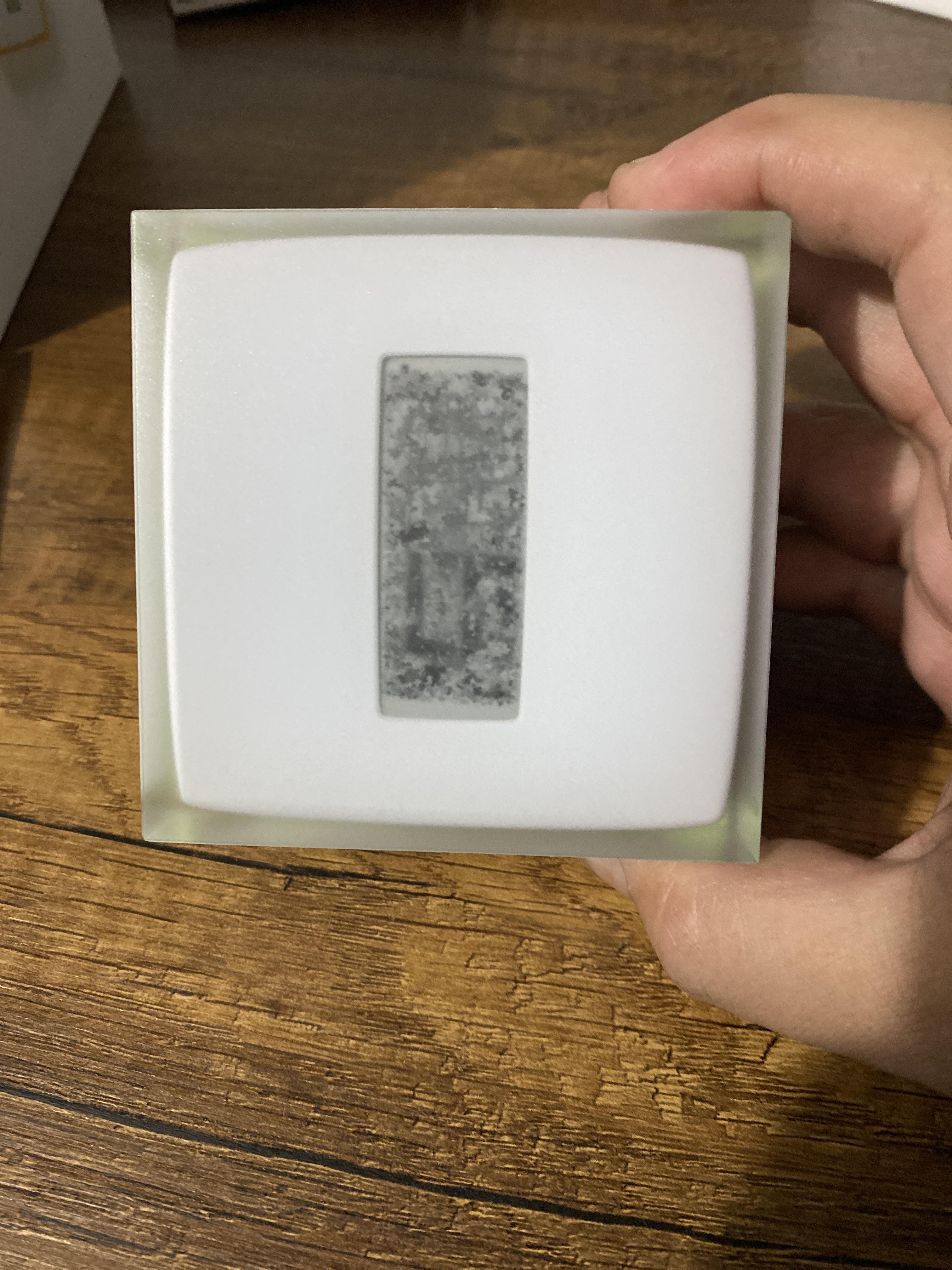

Selamlar.
Termostatımın ledinde siyahlaşma oldu. Rakamlar görünmüyor. Önce pillerdendir dedim ama pil değiştirince de çözülmedi. Cep telefonu ile kullandığım için çalışma sorunu yok şu an kullanmaya devam edebiliyorum ama bu gibi sorun yaşayan ve çözüm bulan varsa halletmek iyi olacak. Ya da bu termostat cihazı tek olarak satılır mı? Bilgisi olan varsa yardım edebilir mi
3 yıl
Merhaba,
Bu sorunla ilgili şurada cevap vermiştim.
https://forum.donanimhaber.com/mesaj/yonlen/153365372
Ayrıca bu konunun 254. sayfasından itibaren aynı sorunu yaşayıp çözenlerin mesajlarını bulabilirsiniz.
