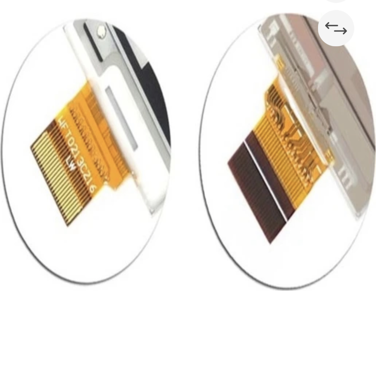

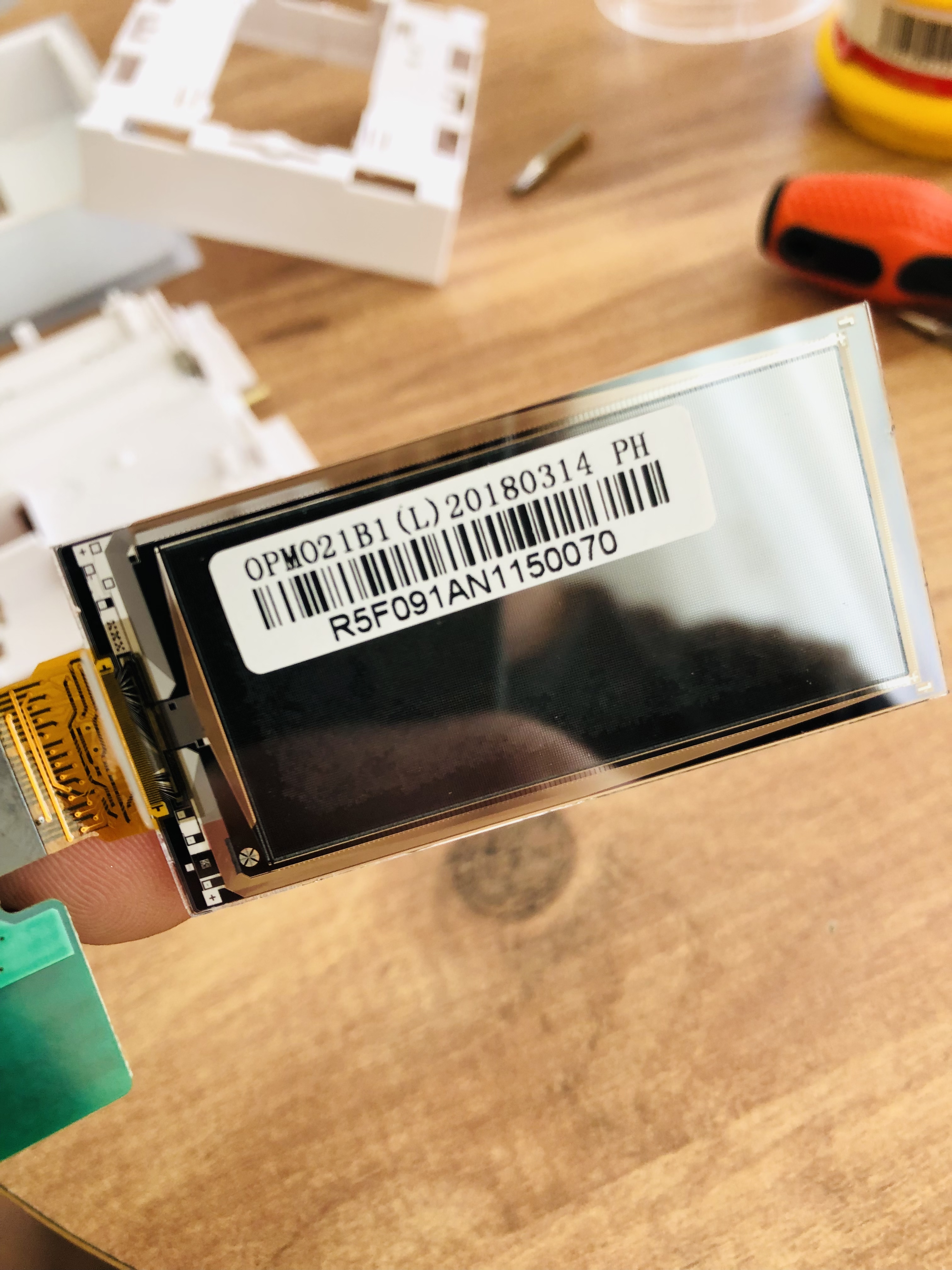

Az önce internetten aldığım 2.13 lcd ekranı taktım sonuç hüsran, benim gibi maceraya girmeyin sanırım birebir aynı olması lazım, AliExpress teki gibi “opm021 b1” kendi orijinal ekranımda bu koda sahip. Türkiye’den aldığım başka koda sahipti

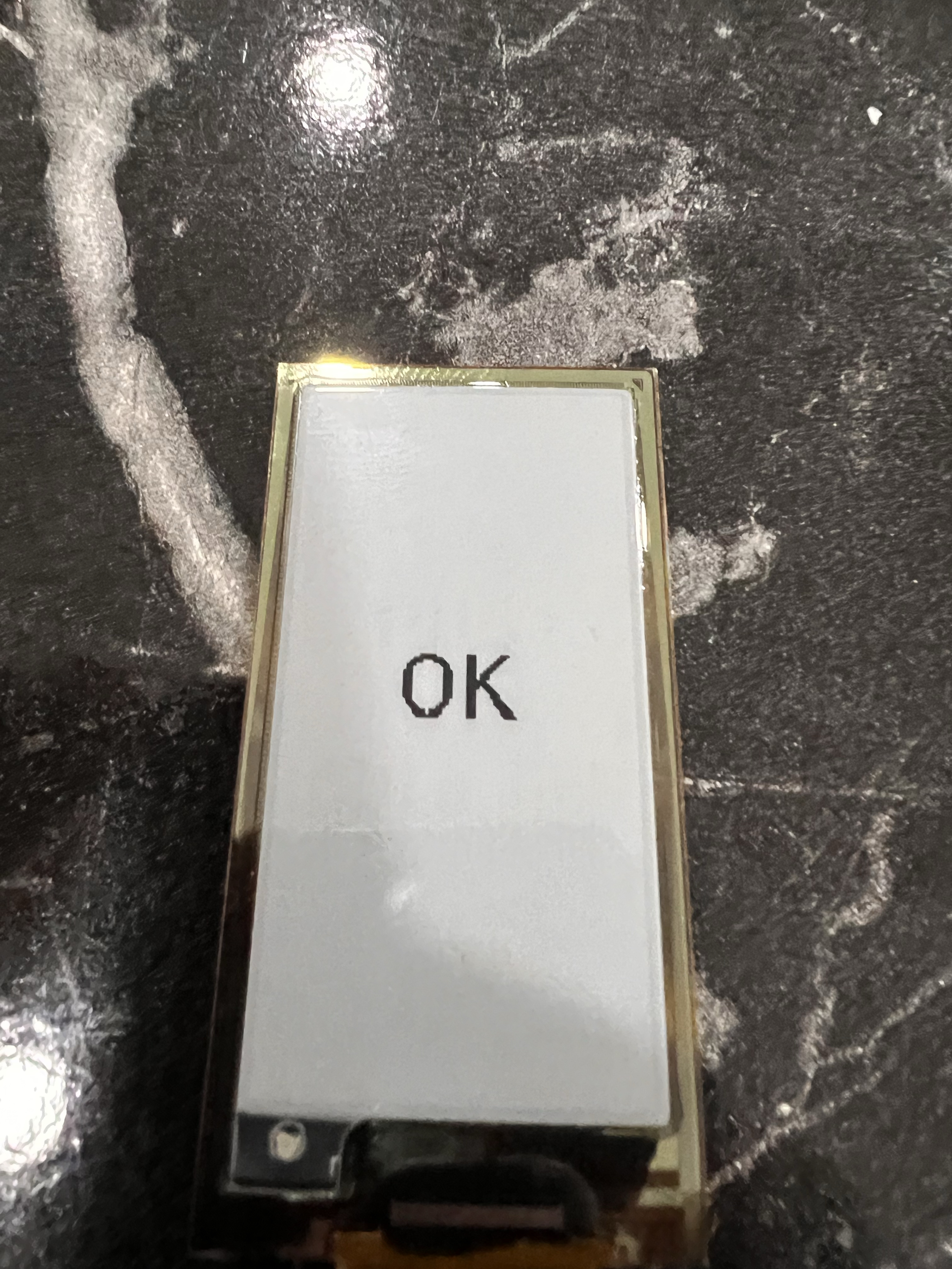

Olmayan lcd nin fotosunu ve kodlarını resim cekip koyabilirmisin?
Bu mesajda bahsedilenler: @Mustaka89
3 yıl
Hocam şuan evde değilim ancak ürün ve kodlar şöyleydi

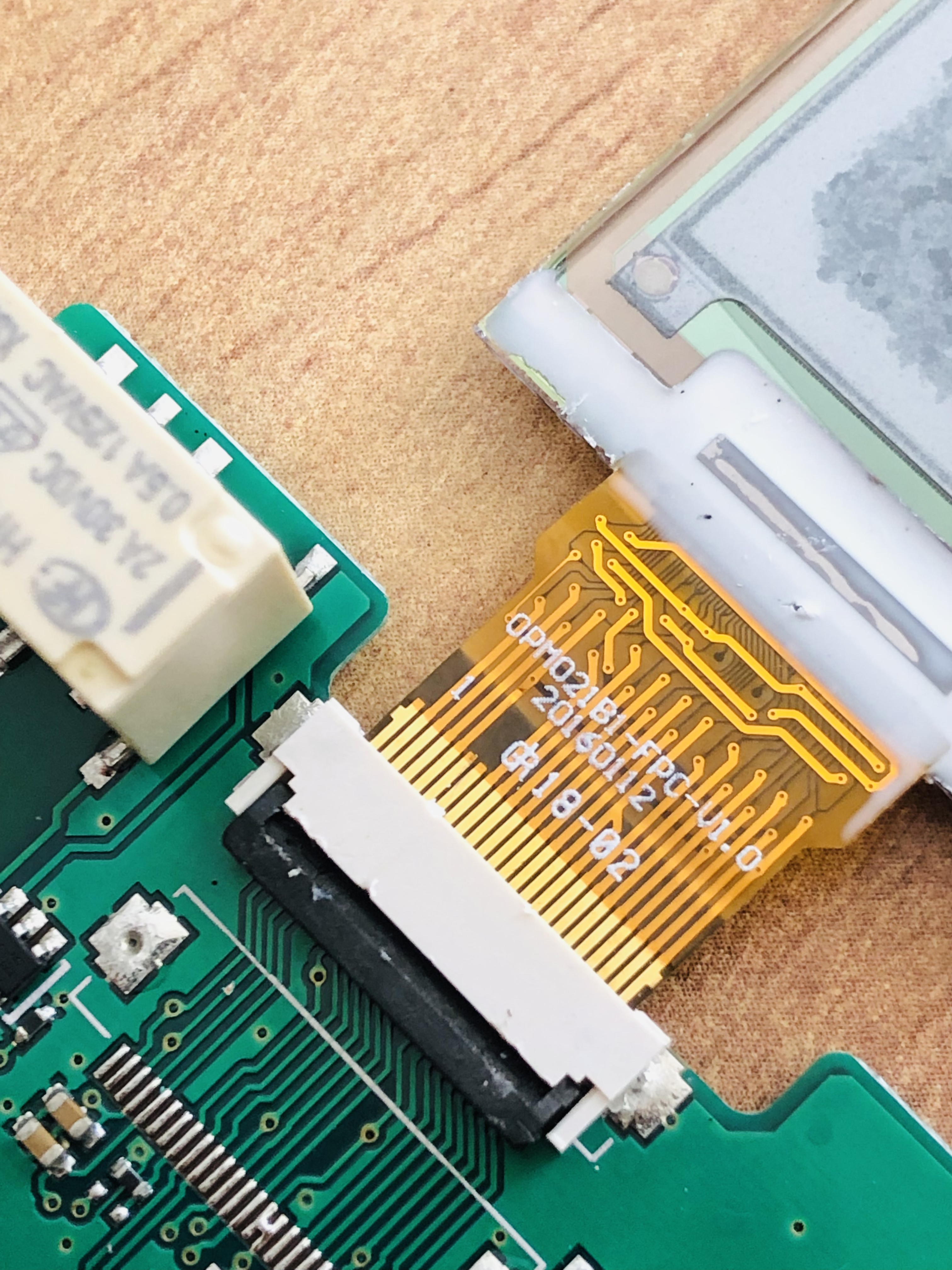

Bende çekip çıkarayım dedim soketi ama kırılacak gibi geldi
Bu mesajda bahsedilenler: @dream_04
3 yıl
Aynen bu gosterdiginiz snaplere ince uclu bir tornavida ile bastirip oyle cekin ve yavasca cikarmaya calisin , cikacaktir.
Bu snapleri neden bu kadar saglam yaptiklarina hic anlam veremedim. Oldugu yerde duracak bir parcayi boyle saglam baglamanin bir anlami yok. Normalde boyle snapler tornavida vs kullanmadan biraz sert cekince kirilmadan cikmasi lazim.

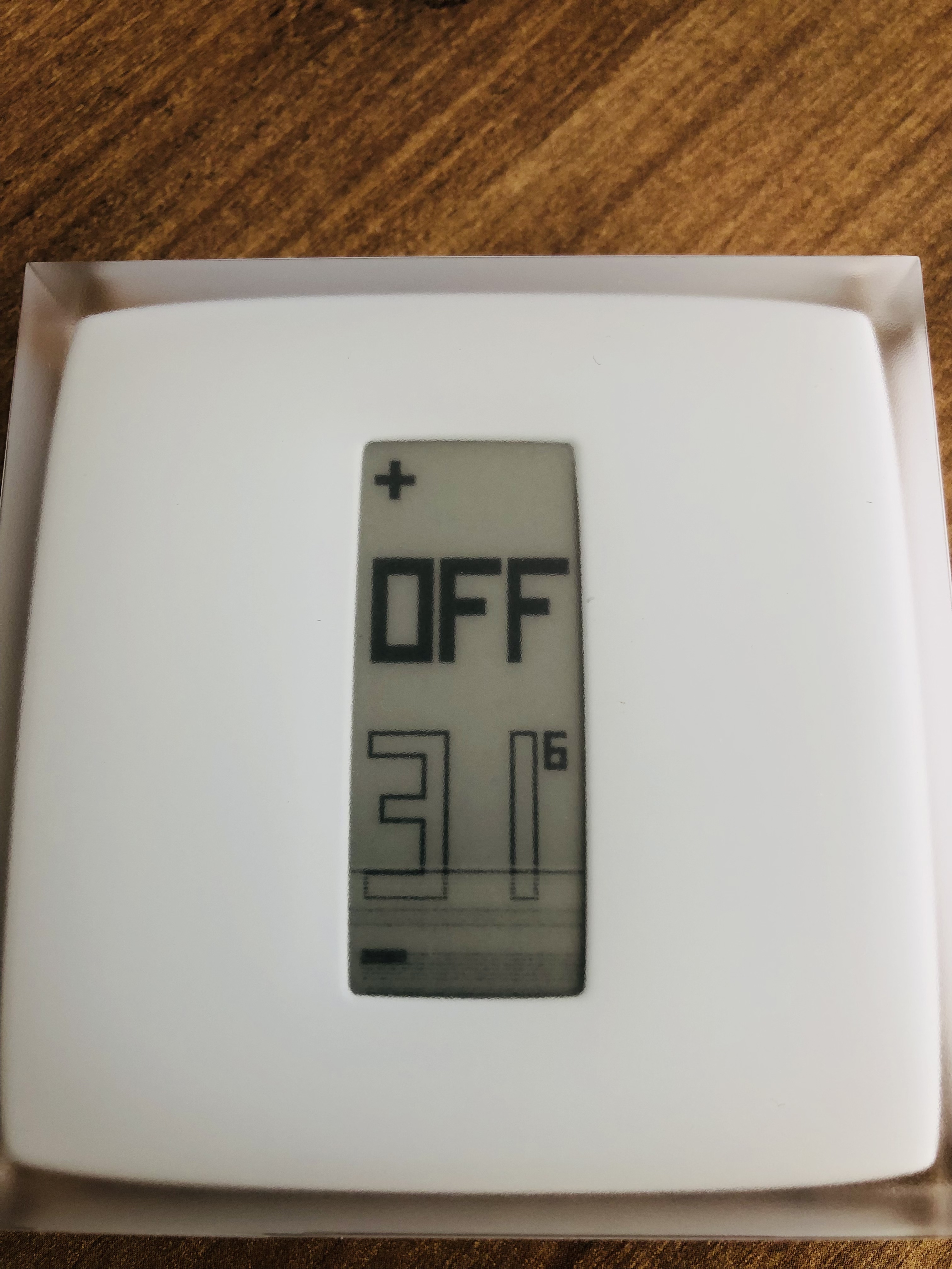

Bugun soktum. Ekranin soketinin oldugu yerde siyah tirnak bende cok gevremis. Cikartirken yarisi icinde kaldi ama ekranin kablosunu zorlayarak da olsa ciksrtabildim. Migo vardi netatmodan once. İcine pil akmisti. O zaman da atmamisim. O aklima geldi bir deneyeyim dedim. Migoda ekran takili iken saglam idi sokerken de en son derece bilgisi ekrana kalmisti. Neyse ekrani soktum, onda da yine siyah parca kirildi. Ben de hepsi gevremis nedense. Ekrani taktim ve calisti. Ama alt tarafinda cizgiler var. Zamanla artar mi bilmiyorum.

Migo daki ekran aynı isim mi birebir?
Bu mesajda bahsedilenler: @sorumsuzadam
3 yıl
Uzerindeki yazan kodlar bambaska. Netatmodan cikan ekranin arkasi metal ayna gibi, migodaki seffaf cam. Hic umudum yoktu ama calisti
