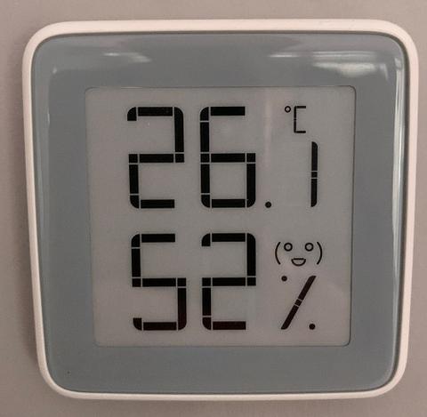

Tam her şey iyi gidiyor derken dikey silik çizgiler oluşmuş. :)
Netatmonun bu e-paper ekranlardan kurtulması lazım. Bir gün herkesin başına gelecek demek ki.
Bir de Xiaomi termometrenin ekranına bakın pırıl pırıl.

Güzel bi manzara resmi yapıştırın gitsin hocam :)

Valla öyle yapacağız artık :)
Neyse sorun değil işini yapsın da zaten kendi uygulamasından ve HomeKit üzerinden kullanıyorum.

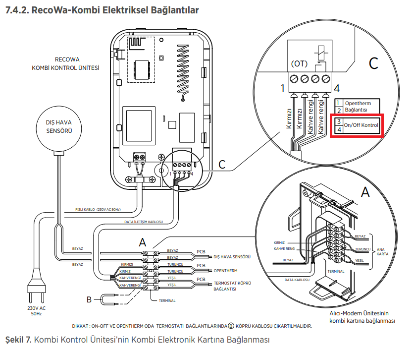

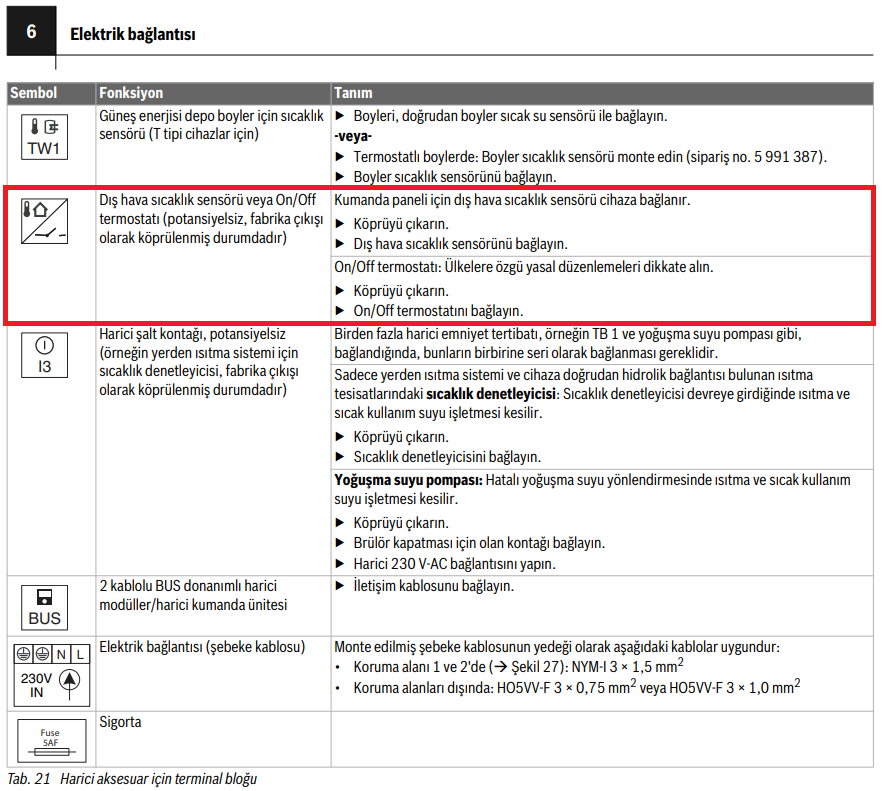

Teşekkür ederim hocam yukarıda cokca ekran sıkıntısından bahsedilmiş yeni üretim olanlar revizyon gördü mü bilginiz varmı , 3 k verip perişan olmak istemiyorum , elimde warmhaus recowa termostatwar ev değiştirdim yeni evdeki buderus gb122i buna uyduramadım mecbur yeni termostat alacam almışken iyi alayım diyorum

Buderus GB122i kombide on-off termostat bağlantı soketi ve Warmhaus Recowa termostatta on-off desteği var. Çalışması gerekir.

warmhaus recowa kendi ot var kullananlar gayet memnun gibi iyice araştir derim youtube videolari vs bulabilirsin memnun eder gibi netatmo güzel ama fiyatlar yükseliyor bence kombinize uyumlu ot uyguna bulabilirsin

Yaptım hocam hepsini ancak , modülasyon için bus bağlantısı da dahil birsürü varyasyon yaptım ama nafile

Evet ben 4 sene kullandım hiçbi sorun yaşamadım şükür taş gibi cihaz ama bu kombimi startlamıyor arızaya düşüyor termostat malesef
