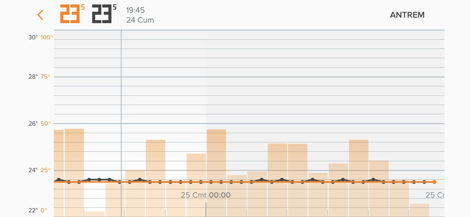

0.1 sapma beni çok rahatsız ettiği için netatmo yardım sayfasını biraz karıştırmaya karar verdim, ısı eğrisinin düzenli olarak güncellendiğini biliyoruz, ilk kullandığım sene acayip adaptasyon hızı vardı yaptığı hatayı ertesi gün yapmıyordu

Beğenmiyorum dediğim cihazın son 19 saatlik grafiği bu şekilde, bir kez set altı yok birkaç kez 0.1 set üstü sapma var ama bu cihaz çok daha düzgün çalışabiliyor bildiğim için zorluyorum
