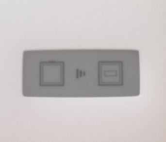

Evdeyken özellikle denedim 1 saat kadar bekledim. Ne zaman pili çıkarıp taktım röleyi arama moduna girdi. Daha önce böyle bir sorun yoktu otomatik bağlanıyordu sizin dediğiniz gibi.
4 yıl
Evet röle ile termostatın bağlantısı kesiliyor. Sıkıntı burada başlıyor eve girdiğimizde soğuk oluyor otomatik devreye girmediği için.

Bence bununla da alakalı değil gibi öyle olsa normal çalışırken de sıkıntı olmaz mı ? Rölede elektrik kesilmediği sürece hiçbir sıkıntı yok
Bunun bir ayarı var mı acaba bağlantı kesildiğinde şu kadar sürede röle arama moduna geç gibi ?
Bağlantı yokken termostatı röle arama moduna geçiren (resimdeki gibi) birşey eksik sanki. Anladığım kadarıyla arka planda işleyen bir sayaç var mesela @Mustaka89 sizde 10 dk ile sınırladırılmış bu.
