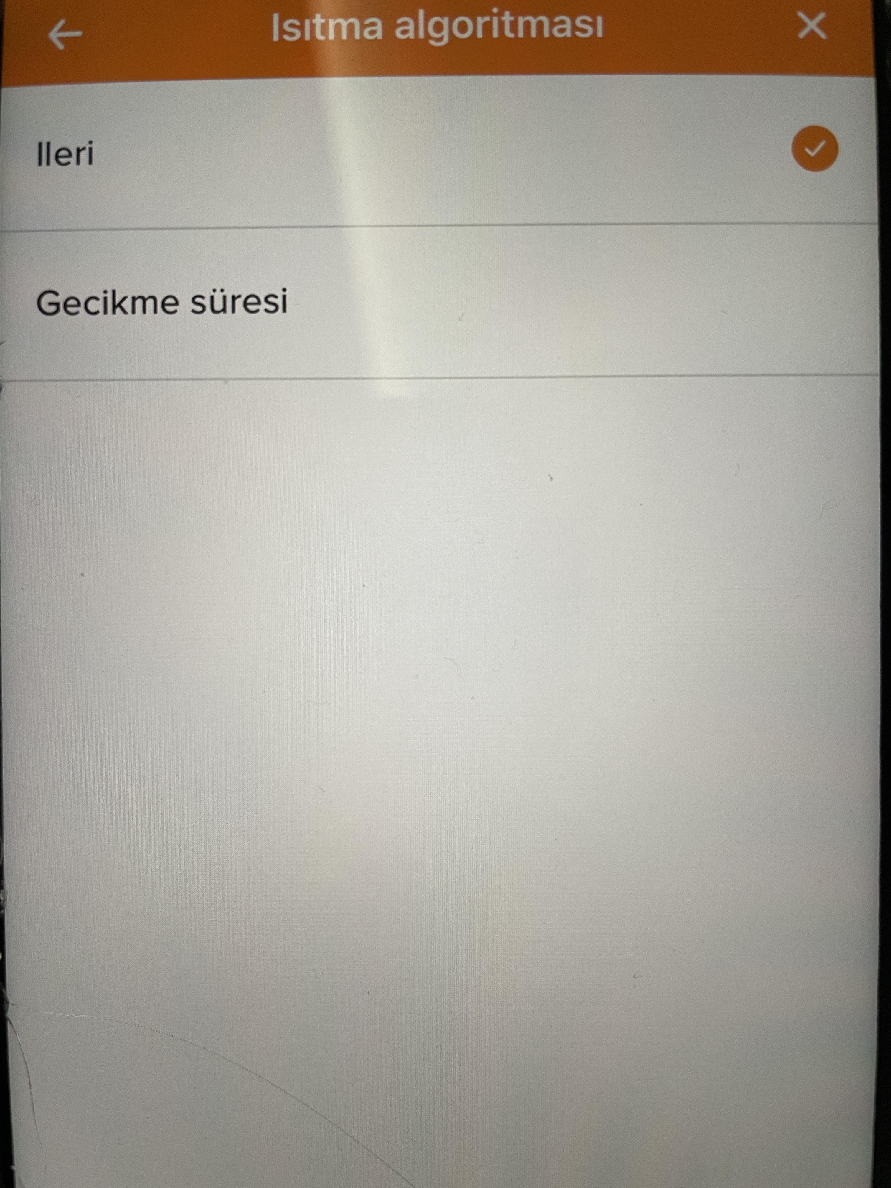

4 yıl
Hocam şuan gecikme süresi mi yoksa ileri mi seçili
İleri seçeneği işaretli olsun

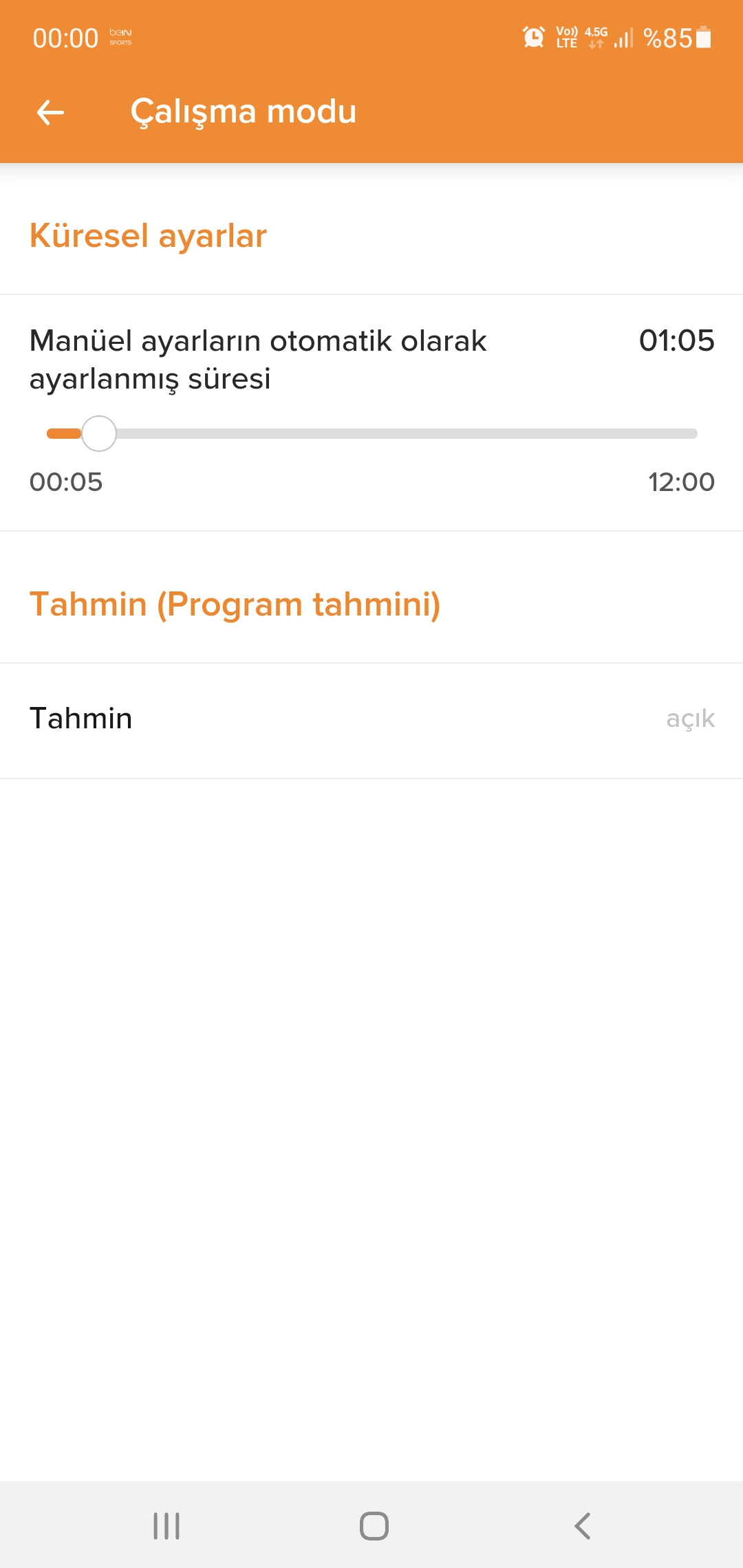

4 yıl
Merhaba geçen yıldan böyle bir ayar kalmış hatırlayamadım. Ne anlama geldiğini bilen var mı?
4 yıl
Termostatta (+) veya (-) tuşuna basarak elle bir sıcaklık derecesi girdiğinde, bunun varsayılan olarak ne kadar süre boyunca çalışacağının ayarıdır.
Şu an sende 1 saat olarak seçili. Termostat ekranında (+) veya (-) tuşuna bastığında alttaki gibi ekran göreceksin. Termostat 1 saat boyunca elle girdiğin sıcaklık için çalışacak.
< Bu mesaj bu kişi tarafından değiştirildi Fushicho -- 1 Kasım 2021; 11:50:9 >
Bu mesajda bahsedilenler: @swerkan
4 yıl
(+) (-) diye ekleyelim her halükarda nanuel dokunduğunuzda geçerli olacak süre
