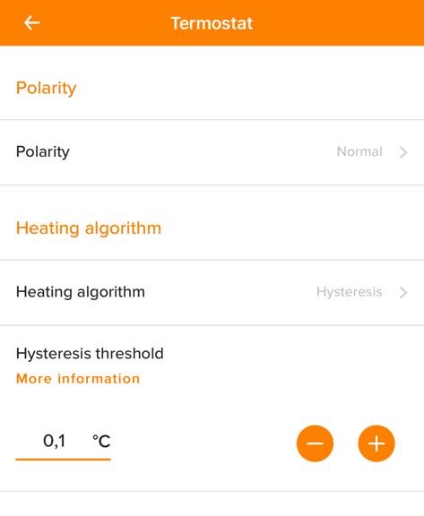

Merhabalar.Geçen sene Netatmo'yu kullanırken hassasiyet ayarı yapılıyordu.Şimdi göremedim,güncelemeyle birlikte kaldırıldı mı ben mi bulamıyorum?...

Merhaba,
Hassasiyet ayarından kastınız Termostatın ölçtüğü oda sıcaklığının kalibrasyonu mu ?

4 yıl
Şöyle anlatayım.
Siz oda sıcaklığını 23 dereceye ayarladınız.0,5 derece hassasiyetli termostat 22,5 derecede kombiyi çalıştırmaya başlar.Buradaki durumdan bahsediyorum.
Odadaki sıcaklık değişimini algılama aralığı.
Bazısı 1 derece bazısı 0,5 derece farkla algılar
Bu mesajda bahsedilenler: @Fushicho
4 yıl
Hysteresis Algorithm çalışmada var o bölüm. Sizde Advanced Algorithm (PID) seçili ise ondan göremediniz.
Termostat → Ayarlar → Heating Algorithm → Hysteresis → Hysteresis Threshold

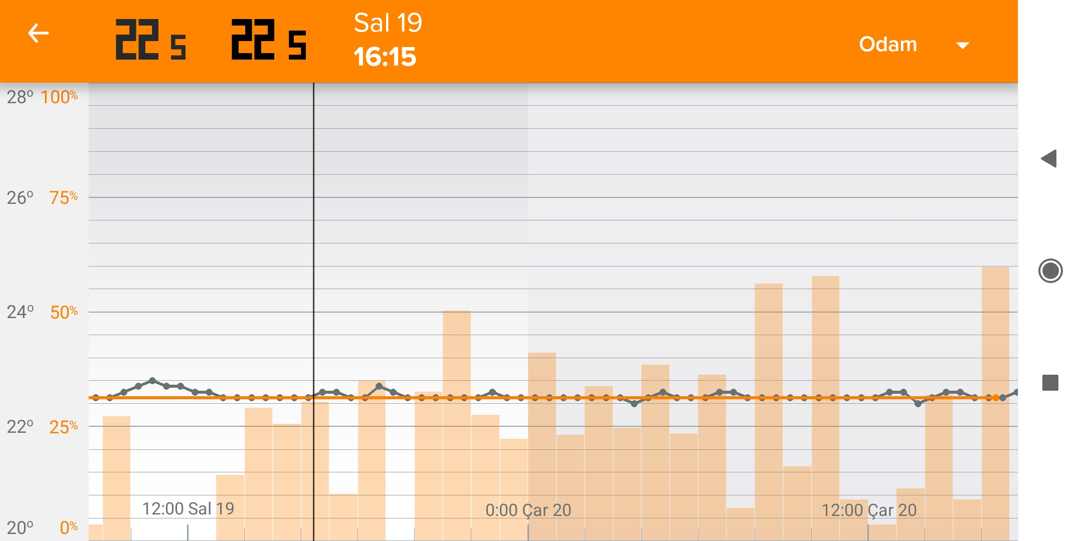

hocam dedigini yaptim 55 derece kombi sicakligi durum aşağıdaki gibi tam ip gibi olmasa da allah bereket versin 😊
bu arada evde hasta var hiç değiştirmiyorum 22.5 dereceyi 24 saat ayarli.
şu sütunların o kadar yükselmesine kıl oluyorum sadece normal mi sizce?

Cihaz ileri seviye doğrumu, sabit tutmak için o kadar uzun süreli yanmasına bende anlam veremedim, sütunlardan ziyade tüketimi takip edin bence, ayrıca kazan ısısını değiltirdiğin için uyum sürecindedir, otobana döner o grafik yakında

4 yıl
Sanki güneş gören bi yer ısıtıyor bulunduğu ortamı saat 12 civarı
4 yıl
kesinlikle güneş almıyor termostatin olduğu yer ama yan odalar güneş aldığı için onun sicakligindan etkileniyodur bence.
umarim bu dalgalanmalar da sona erer ama işte benim evimin durumundan dolayı bu dengesizlik ; katta dubleks, termostat ust katta, yalitim yok binada alt kat ile üst kati esitlemek için alt kat salondaki 2 büyük petekten 1'i açık, mutfak peteği de kapalı, ust kat tamamen acik. anca o zaman katlari esitleyebiliyorum ki ankara'da havalar sicak gece soğuyor sadece bu aralar evde hasta var diye sabit tutuyorum 22.5 derece. günlük 4-5 civari yakıyor şimdilik duotec 33 baymak kombi.

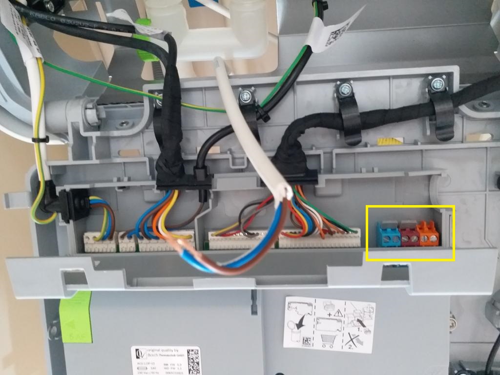

Arkadaşlar selamlar,bu netatmo termostat Bosch condance 2300i ile uyumlu mudur acaba? Bir de alttan ısıtma için tavsiye eder misiniz?
4 yıl
On off cihaz olduğu için %99 uyumludur, yerden ısıtmada kullanan arkadaşlar varsa yazar diyeceğim ama ölü toprağı serpilmiş bu sene konuya
Bu mesajda bahsedilenler: @Sir.Eko
4 yıl
Netatmo Termostat, hem kombiniz ile hem de yerden ısıtma sistemi ile uyumludur. Bütçeniz elveriyorsa alabilirsiniz. Malum fiyatları bir hayli arttı.
Eğer ki bu termostatı veya başka bir On-Off çalışan termostatı alırsanız, aşağıda ki fotoğrafta işaretlenmiş klemens grubunda MAVİ renk olana girişini yaparak kullanabilirsiniz.
