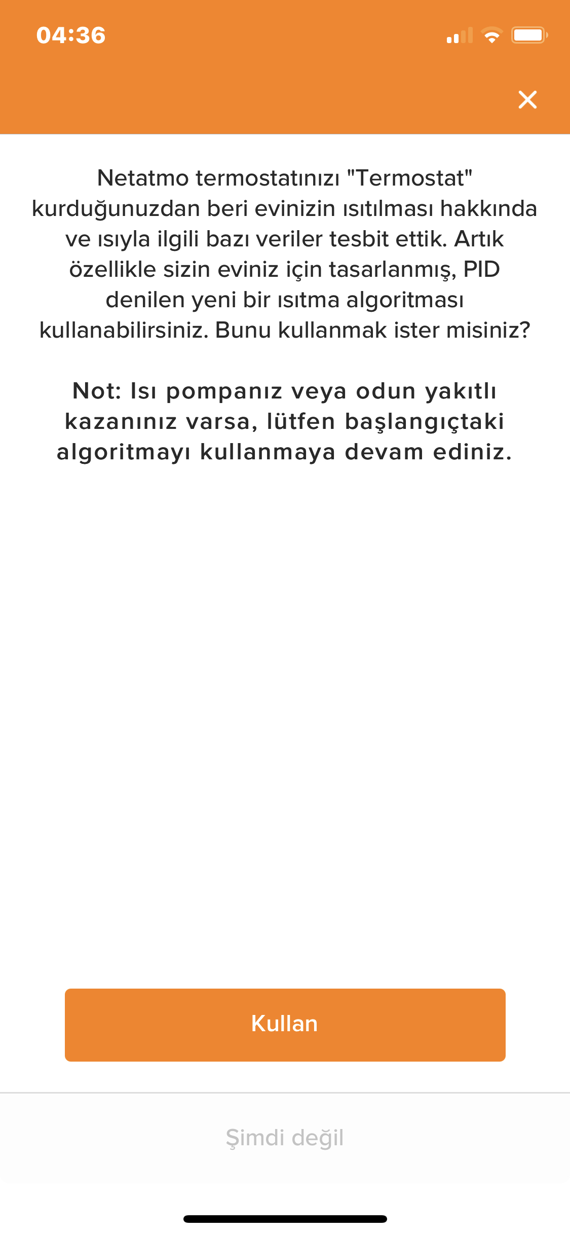

Röle versiyonu hikaye, 222 oldu dün, dalgalanmalar devam ediyordu. Sabah termostat 75 oldu ve sütliman. Ben nasılsa resetlerim diye kafama göre de açıp kapatmıştım.
tahmin açık kullanıyorum, ilk başlarda varsayılan idi, şimdi kullanılan oda için optimize edilmiş bilgisi var ama pid uyarısı filan gelmedi.

İkisi farklı yerde, PID termostat ayarlarında algoritma altında hysteresis yerine advanced seçeneği olarak çıkıyor.
o bölümde gecikme süresi yazıyor. teşekkürler.
optimize edilmiş deyince belki değişiklik olur sanmıştım, öğrenme ile ilgili.

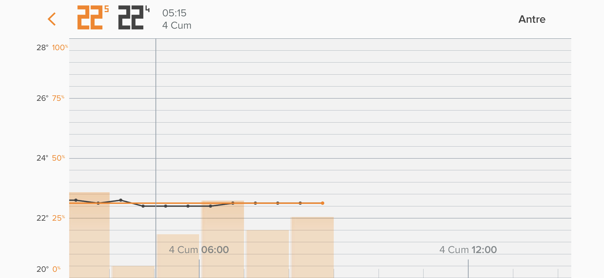

Netatmo da bu yazılım olayı sadece termostatta değil son güncelleme sonrası hava istasyonunda da yazılımsal sıkıntılar var sanırım mühendis değişikliği felan oldu
1 kasımda cihazı kurdum, öğrenemedi, sildim 30 kasımda tekrar kurdum bekliyorum bakalım. versiyon:210/72
güncelleme talep etmiştim destek ekibinden cevap geldi,
öğrenemedi ama dediği gibi çalışması normalse ben de sabit ısı seçeyim devam edeyim programa.
Thank you for your trust.
I've just checked your graphs and Thermostat operation seems to be optimal for me.
Can you please tell me an exact date and time in which you see a problem, please?
Have a nice day,
google çeviri: Güvendiğin için teşekkürler. Grafiklerinizi az önce kontrol ettim ve Termostat çalışması benim için en uygun gibi görünüyor. Lütfen bana bir problem gördüğünüz tam tarih ve saati söyler misiniz? İyi günler,

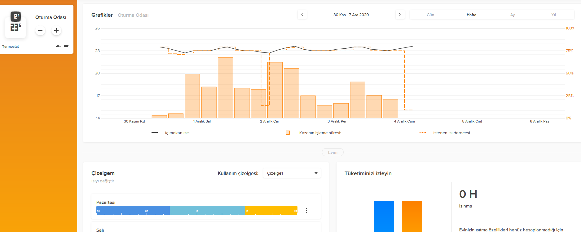

haftalık grafik;

210/72yse muhtemelen homekit özellikli ürününüz ve bu versiyonlarla öğrense bile sorun yaşayacaksınız.
Bu mesajda bahsedilenler: @dream_04
Orijinalden alıntı: erolalper
nasıl güncelleteceğiz
