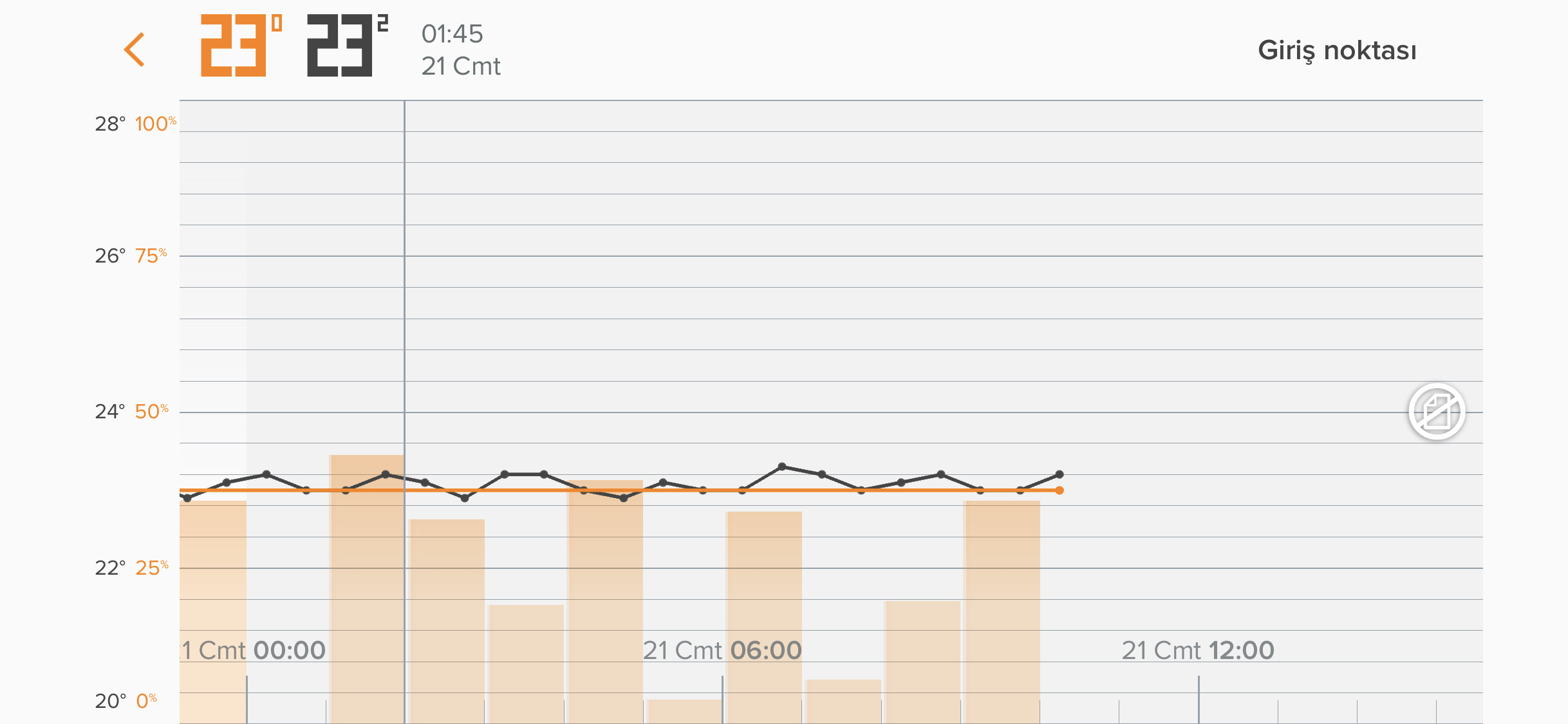

Dün netatmoyu kurdum. Aslında gece yatarken herşey normal gibiydi. Sabah kalktığımda gece 2.30dan beri hiç yanmadı die gösteriyor grafik ama petekler sıcaktı.
Deneme amaçlı istenen sıcaklığı en yükseğe çıkardım uğgulama turuncu oldu ama kombine bir değişim Olmadı. En düşüğe indirdim uygulama beyaz oldu ama kombi yeni aynı. Neyi yanlış yapmış olabilirim.

Kombi parametre bekliyor olabilir kombi şuan kendi kafasına göre yanıyor bence şuan onu görmüyor

Kazan sıcaklığı ile oynamadıysan, termostatın yeri derim 🙈

Nasıl olacak bu iş ısıyı dış ısıyı hepsini gösteriyor ama dediğin gibi kendi kafasına göre yanıyor. Ne yapmam lazım ?

Dün gece koridora koydum oda değiştir deyip giriş isimli odayı seçtim aslında hocam

Hocam o zaman kombi termostati görmüyor kendi bildiği gibi yanıyor. Rölenin üstündeki şeye basınca ateşleme yapıyor mu, yapmıyorsa bağlantıda bir sikinti vardir

Haydaa, oda değiştir dediysen bence hersey sıfırdan basladi, o odayı öğrenmeye başladı şu anda, geri koy bence 😀

Akşam yapıyordu. Şiödi yapmıyor akşamdan sabaha ne değişti ki anlamadım. Tek yaptığım ayarlarken sıcak suyu kapamışım. Sıcak suyu açtım yattım.

Kombiye reset atın çalışır bağlantı doğruysa
