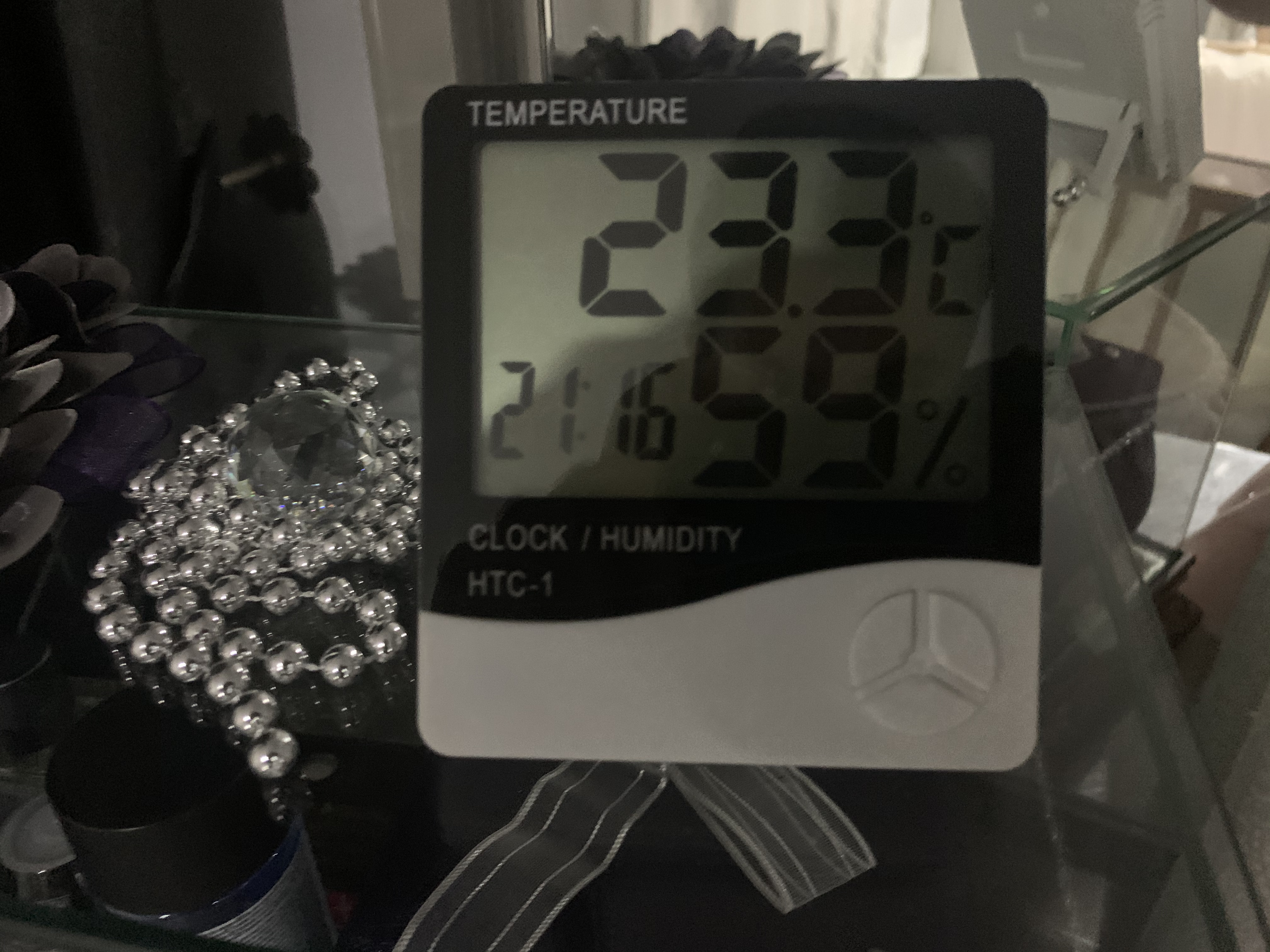

Yok abi ya set im 23 ayarlı. 22.9 veya 23.0 da kombiyi yakıyor 23.0 da kapatıyor ama 4-5 dk sonra ısı içerdeki insanlar ve mutfak sayesinde 0.2 civarı yükseliyor. Mesela Termostat şuan 23.3 oldu oturmasında tam tersteki yatak odasına gittim orası da 23.3 olmuş evin ısısı eşit dağılıyor
Bu mesajda bahsedilenler: @kayıboyu11
Patron bu termometre hassas değil yeteri kadar, bende de bunlardan var 2 tane ikiside netatmodan 0,4 derece fazla gösteriyor, xaomi termometre aldım ben bakalım gelince görüşlerimi yazacağım.
Bu mesajda bahsedilenler: @Mustaka89
Valla ben ne zaman baksam netatmoyla çok paralel 0.1 0.2 oynuyor en fazla

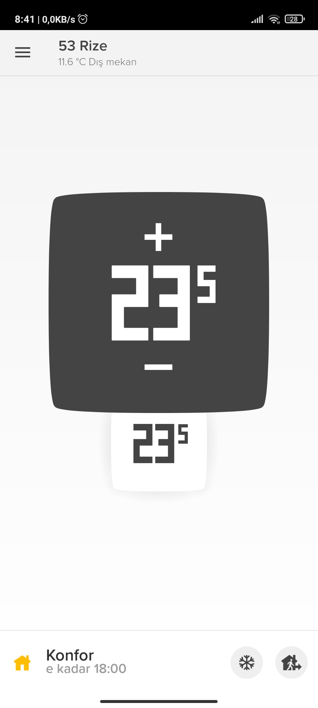

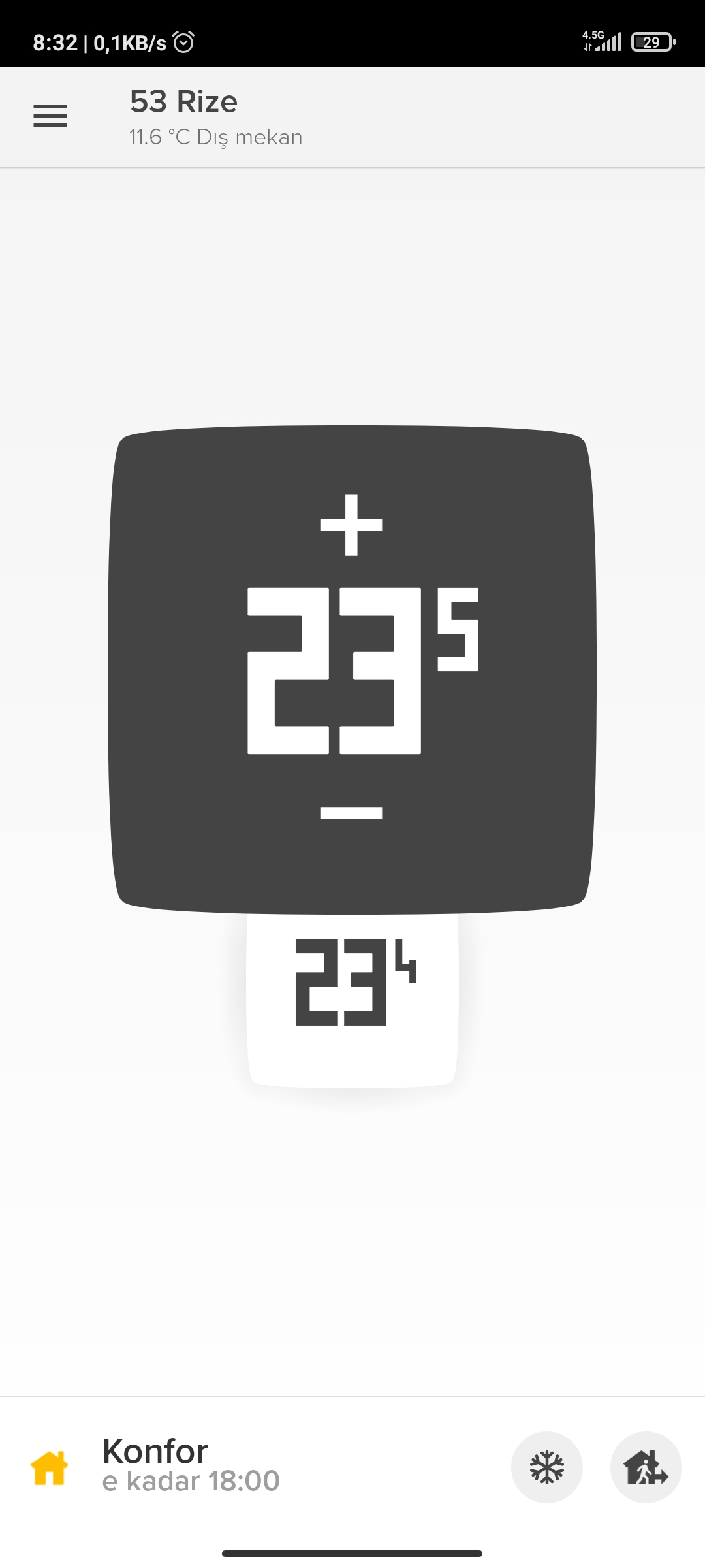

23 den 23.5C ye çıkarken kazanı erken kapatti. Petek isisiyla seti tuttururacam diye
benim set 23.5 hep acik kombi 7/24, yalıtım yok binanin ve ankara ayazinda isiyi surekli kaybediyor ev.
grafikten baktigimda kazan sütunu %75 ile %100 seviyelerinde hep sizin paylastiklarinizda yuzde 50 civarinda asagida hep.
kazan derecem 47 çünkü biraz bile arttirdigimda tuketimimin arttığını görüyorum.
