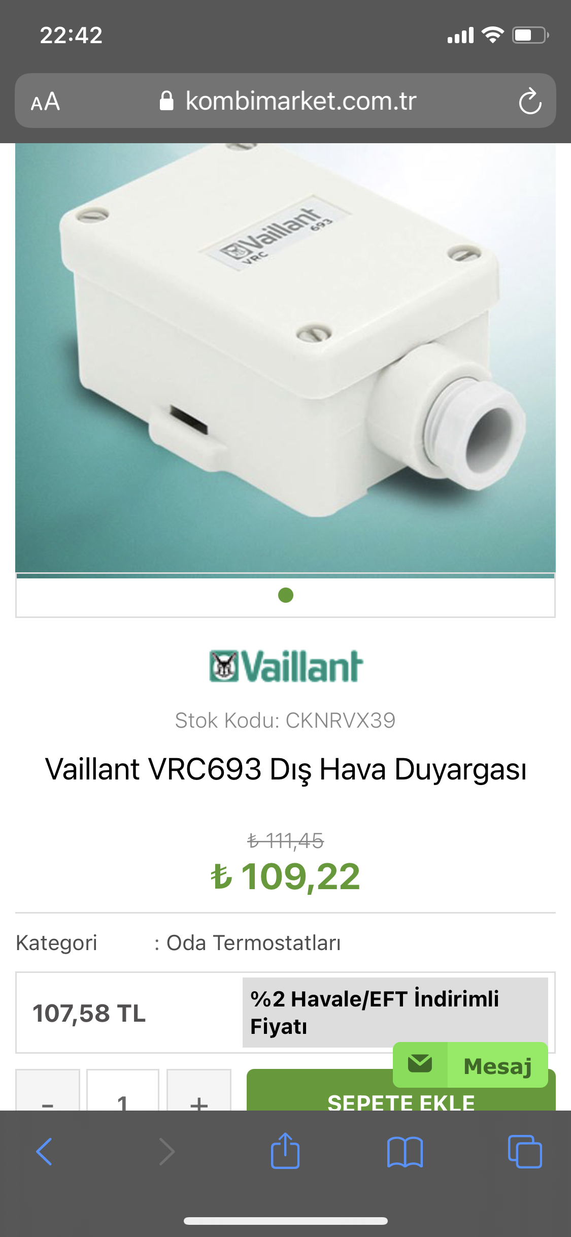

Kombinin dhs girişi var kullandığım vrc693 sanada uyar
Bulmak mesele biraz
Bu mesajda bahsedilenler: @Mustaka89
Abi ürün buysa buldum ama ben dd servisi aradım hiç bilgileri yok gibi konuşup takamazsın desteklemiyor dediler
Bu mesajda bahsedilenler: @kayıboyu11
Evet tamda budur, fiyatta çok iyi. Bunu tek bulman nerdeyse imkansız calormatik cihazlarla birlikte geliyor ayrı satılmıyor
Servis herşeyi bilmiyor bilemez, yaptığı güncel işleri biliyor genelde.
Bunu takmak mesele değilde acaba parametreleri nasıl giriliyor, parametre menüsünü kullanmasını biliyorsan onuda çözersin, değişik bi oyuncak netatmo ile tadından yenmez
Geçen sene full kullandım hala aktif, sezon sonu ve başı ılık havalarda iptal edersen yada eğriyi yüksek tutarsan no problem

Yarın ben başka servislerini de arıyayım o zaman parametre olayı için bilgi alabilirsem alayım uyumlu olur değil mi hocam
Senin için sorarım parametre işinide, uyumlu olur dedi Bir Bilen 👍🏻
Önce öğrenmesi gerek cihazın bununla birlikte sınsuza kadar beklersin yoksa ileri seviyeyi :))
Ekleyeyim servisten parametre öğrenmen çok zor tanıdık değilse, söylemezler
Tamamdır abi eyvallah :) sağolasın

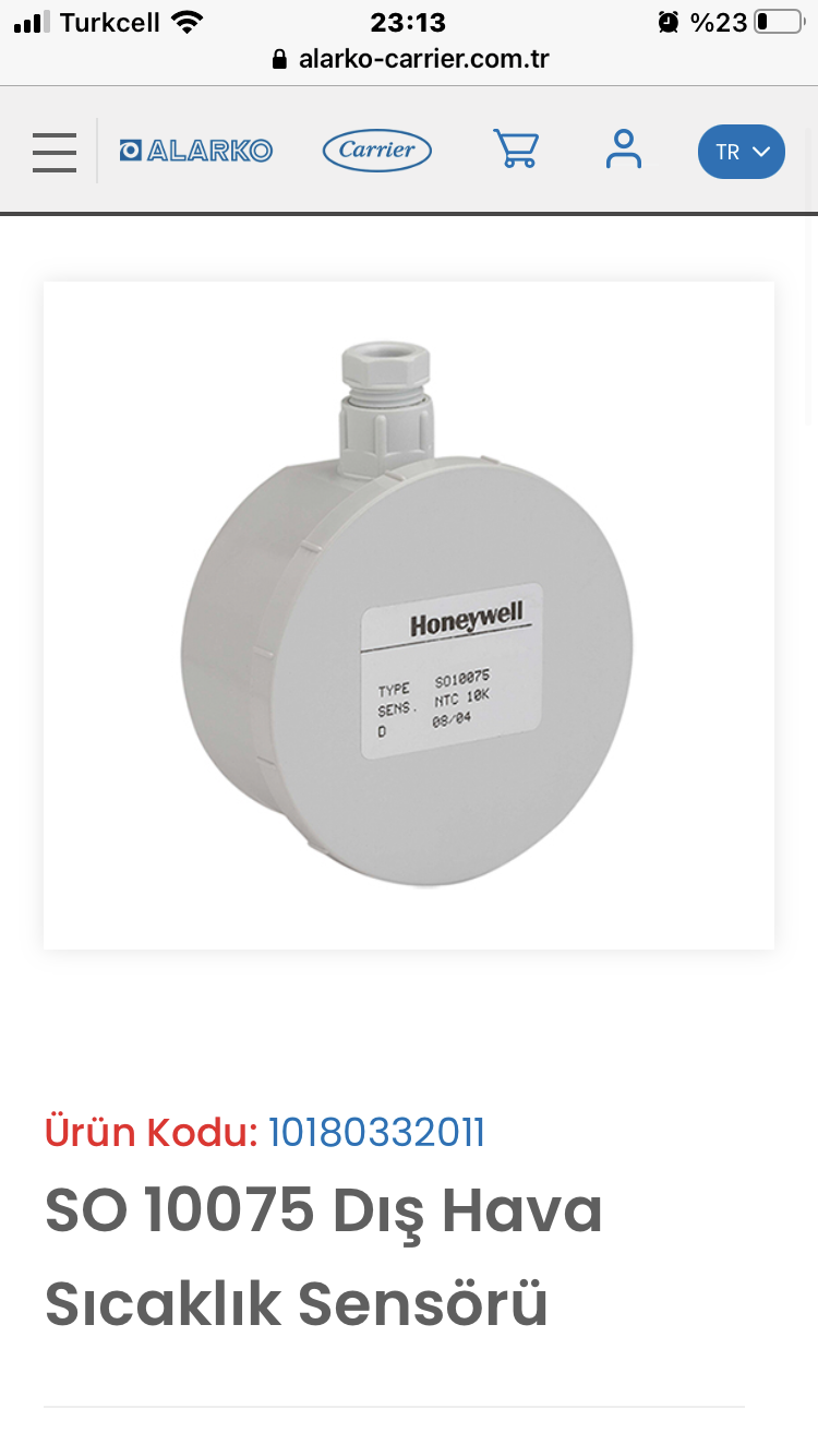

Üstadım benim kombide Alarko ssp kendi sitesinde fotodaki dış hava sensörü var onu almayı düşünüyorum sizideki olanı mı alsam yoksa bunumu? Birde bunu takınca servis gelip gerekli özelliklerini açması lazımmış .
Dış hava sensörünü niye alıyonuz, iyi bişeyse bizde alak:)
Kayıboyu arkadaş kullanıyormuş bende ondan bilgi istedim. Kombi su sıcaklığını dış hava durumuna göre ayarlıyor galiba

Netatmo auto-adapt icin sensor kapatmayi tavsiye ediyor, bilginize.
“My heating system has an external sensor to automatically control the temperature of the water in the heating system based on the weather (heating curve).
In this case, Auto-Adapt may not produce the right results. We recommend you turn off Auto-Adapt and adjust the weekly schedule accordingly.”
https://helpcenter.netatmo.com/en-us/smart-thermostat/heating-prediction-auto-adapt/auto-adapt-is-not-working-properly-what-should-i-do

Zaten kombi desteklemiyormuş hocam 7 tane şube aradım üst modellerde varmış sağolasın yinede
