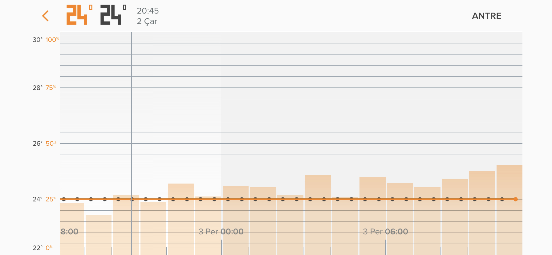

Zaten PID icin degil auto-adapt icin demisler. Sabit sicaklikta auto-adapt devreye girmiyordur.

Sanal derken ?
24 saat 24 derece sabit tüm dilimler

Benim bu sabah ileri seviye mesajı geldi kabul ettim ,oda sıcaklığı 22,5 ayarlı 22,3 ye devreye giriyor 22,7 de devreden çıkıyor ,,, örenme modondayken 0,1 aşağı ve 0,1 yukarıydı şimdi kötü oldu

Version 210/72
Ben geçen hafta cuma günü devreye aldım cihazı ,,dhs bağlıydı dolayısıyla kombinin su sıcaklığı devamlı deişiyordu,dün öğleden sonra dhs nü söktüm sabit 50 derecede çalıştırdım,bu sabah mesaj geldi ileri seviye kabul ediyormusunuz diye bende kabul ettim
