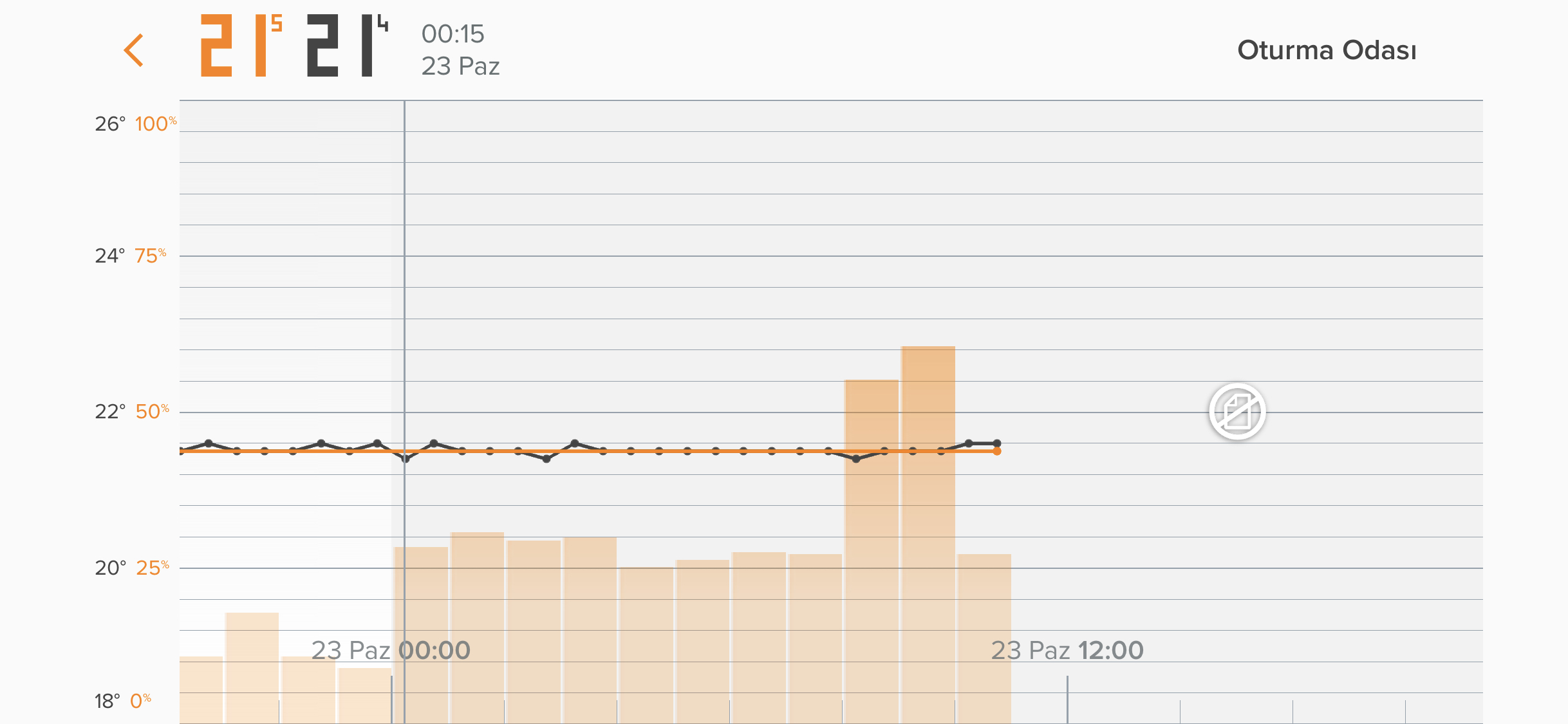

Öğrenme gerçekleşti, dereceyi sabit 21.5 C ye çevirdim. Ancak 3-5 dk da bi 1-2 dk çalışıyor 21.5 ve 21.6 derecede takılıyor bu kadar sık devreye girmesi normal mi
6 yıl
Yeni eğriyi paylaşır mısın? Muhtemelen tam istediğin ayarda tutmak için bunu yapıyor.

hocam misafir yokken bir grafik paylasirmisiniz gunun genelini gosteren
Bu mesajda bahsedilenler: @Mustaka89
6 yıl
Dün gece 01 de kazanın sıcaklığını 55 ten 47 ye düşürdüm ( çünkü her yandığında 40 ı geçmiyordu zaten ) bide böyle test edicem kaç yakacak diye
Dün gecenin grafiğini atıyorum ama diğer kişiler gibi olmuyor 1 er derece ara ara sapmalar oluyor

Pardon 0.1 derece hocam. Peki normal mi senin ki gibi olamadık 😂
Bu mesajda bahsedilenler: @kayıboyu11
6 yıl
Hocam varmak istediğimiz nokta tamda bu 😊 muhteşem gözüküyor, ben bide acaba kazan suyu sıcaklığı yüksek o yüzden mi tutturamadım diye düşünüyorum
6 yıl
Birde ekleyeyim grafiğe takılmayın düzgün ısınıyorsanız konfor yerinde üşüme hissi yoksa tüketim makulse unutun gitsin herşeyi
6 yıl
Hocam tekrar ekeyelim okuyanlar tereddğte düşmesin, bendeki grafik görsel olarak zevk veriyor konforda 0.1 dalgalanma çokta mühim değil bu ilin tabiatında bu var, sendeki exa gibi modülasyonlu cihazlar daha esnek çalışıyor ama konfora tüketime laf yok, trv nin akıllısı yada akılsızı evdeki düzeni sağlamada sıkıntı çıkarsada ayarı bulunca sistem oturacak oturuyor örneği senin sistem, burdaki uyum sorunu akıllı termostat ile kullanıldığında başlar bence ot nin olduğu odada trv olmasada diğer yerlerde az etkileyebilir, elindeki on numara danfosslar ile bir netatmo macerasına girmek harbi macera olur kesin tutmaz diyemem tutarda diyemem :))

yok hocam gerek yok onu demek istemedim. senin yuzde 95 duzdur butun gun boyu.

Buda cumartesi 10:15 ten sonraki devamı şuana kadar olan grafik
