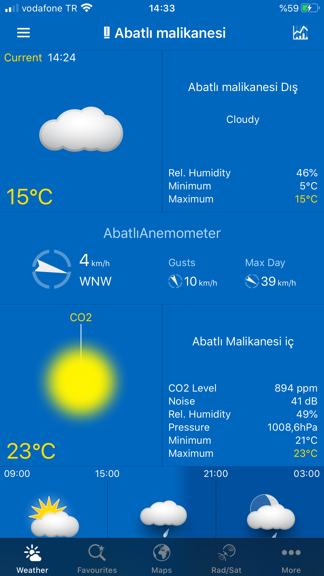

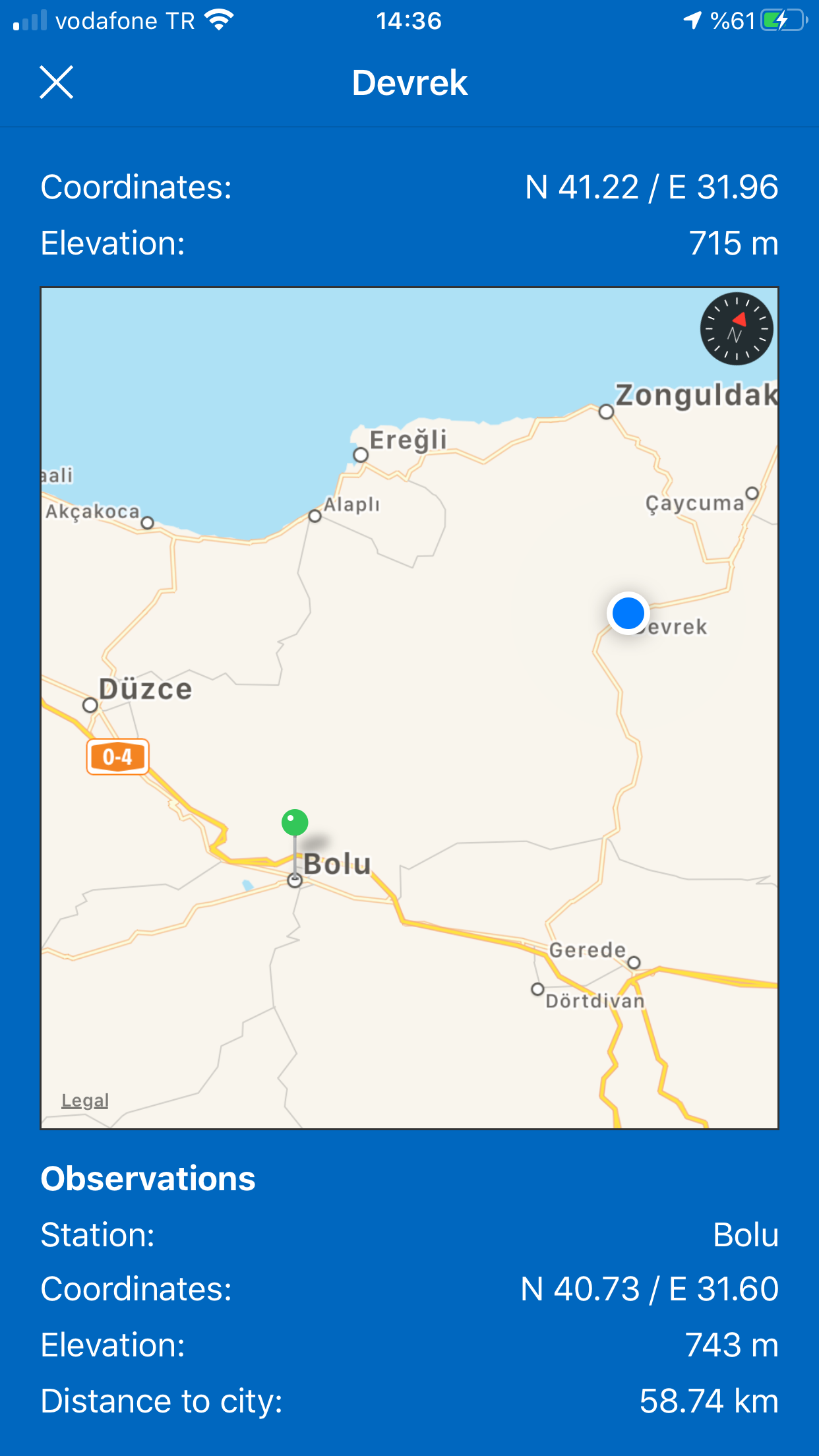

Netatmonun dış hava verilerini aldığı yeri bulduk şimdi bu veri sağlayan şirketin her yerde istasyonu yok verileri belirli merkezlerden alıyor. Mesela altaki görselde görüldüğü gibi benim veri bolu ilinden geliyor bolu ile bulunduğum ilin ikliimi çok farklı.uygulamada baktım bulunduğum yerle Bolu hava tahmini aynı
Mail yazdım verilerimi inceleyeceklerini söylediler uygulamalarından istasyon adaptasyonunu yaptım bakalım haber vereceklerini yazmışlar şimdi bekleyeceğim.

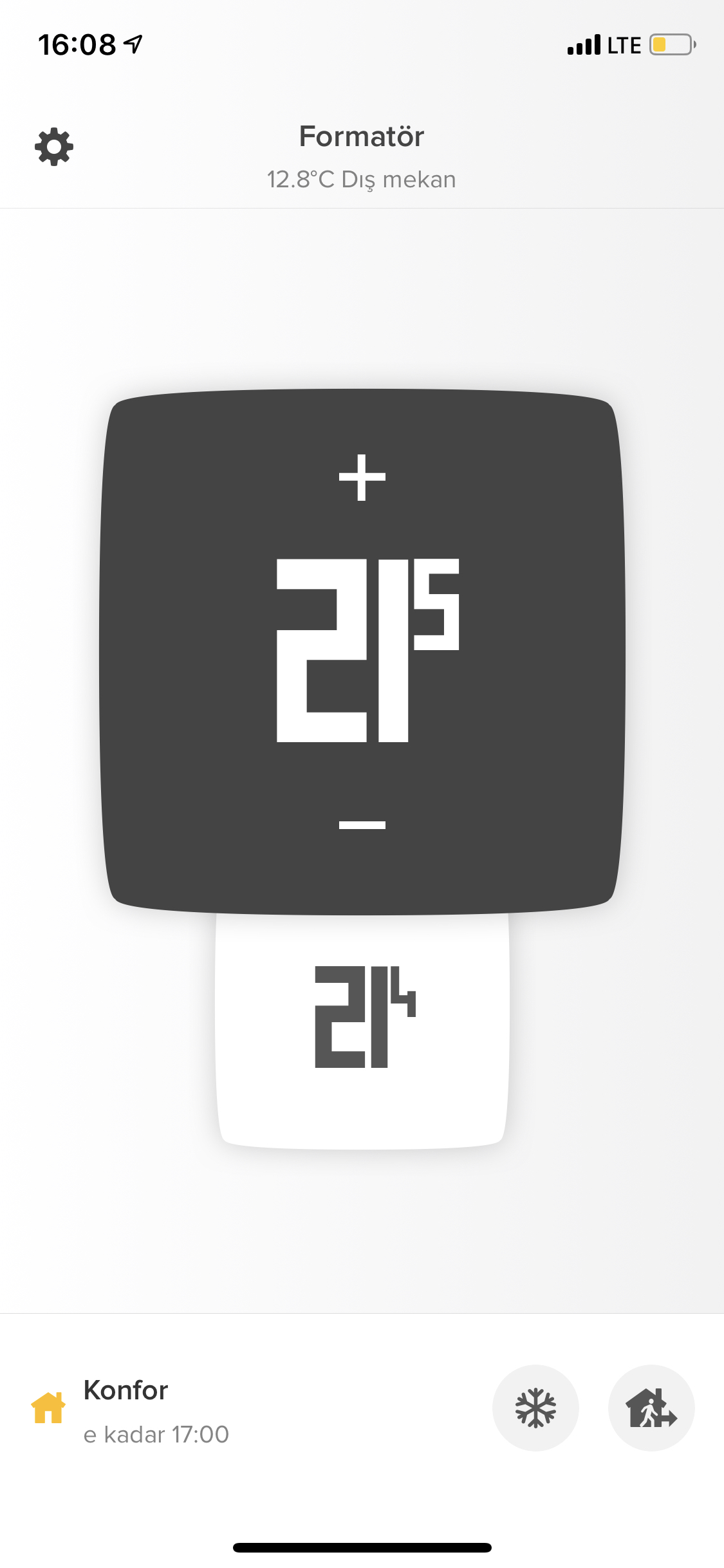

Öğrenme tamamlandı bazen fotoda olduğu gibi set altına düşmesine rağmen dakikalarca devreye girmiyor normal mi acaba
6 yıl (1540 mesaj)
Hocam bazen bende hemen devreye girmediğine şahit oluyorum bu bir sorun değil bence, çok takılma

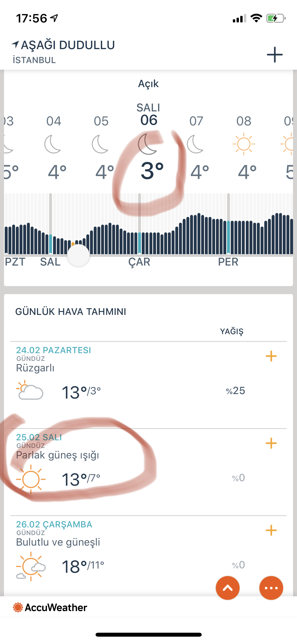

Hava durumlarındaki günün en yüksek / en düşük olayını çözemedim salı günü için 13/7 demiş ama salı günü hava 3 dereceleri görüyor mantığı nedir bilgisi olan var mı

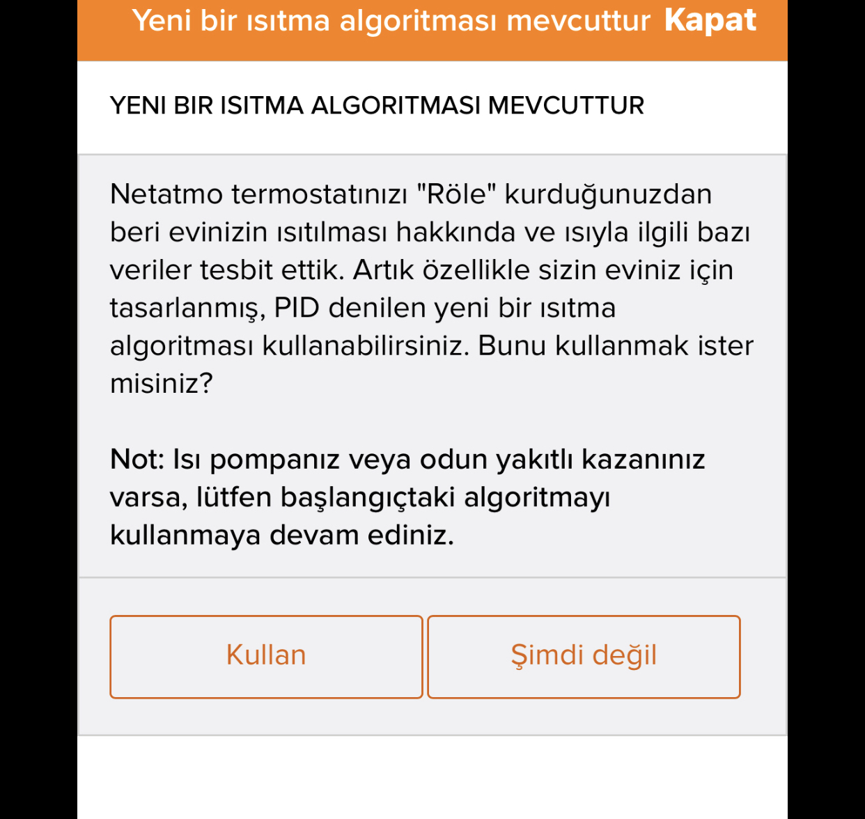

Bu arada benimkinde de 6. günün sonunda öğrenme tamamlandı, PID algoritmasına geçti. İşin ilginç kısmı bu 6 günlük süreçte hava sıcaklıkları çok değişiklik gösterdi, ilk taktığımda en düşük sıcaklık 9-10 derece civarındaydı, kazan sıcaklığını 40-45 gibi yapmıştım, sonra soğumaya başladı, yetmedi, önce 50'lere çıkardım, sonra yine yetmedi, 60 dereceye çıkardım (yoğuşmasız kombi), birer gün ara ile iki defa kazan sıcaklığı ile oynadım, buna rağmen 6. günün sonunda öğrenme tamamlandı dedi. İnşallah benim cihaz öğrendiğini sanmıyordur, gerçekten bir şeyler öğrenmiştir umarım (:

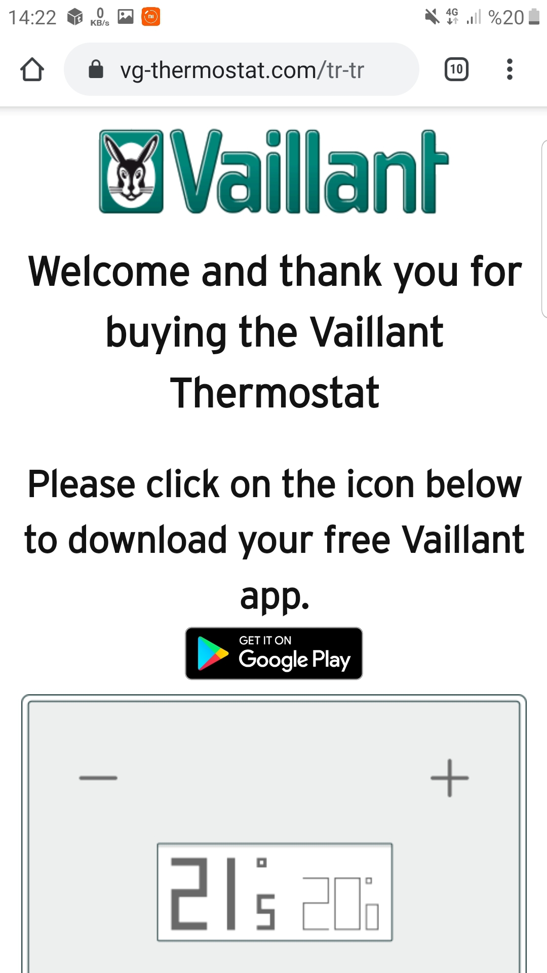

Selam arkadaşlar. Ben erelax kullanıyorum. Şimdilik iyi gidiyor. Bu arada Netatmoyu da aldım. Erelax ta sorun çıkarsa Netatmoyu deneyeceğim.
6 yıl (1540 mesaj)
Hocam netatmo hayırlı olsun güzel cihaz
Erelaxta işini yapıyor evet bizim gibiler biraz fazla hassas :))
Son güncel çizelgenizi yani exel verilerini paylaşırmısınız bizde değerlendirelim göremediğimiz birşey buluruz belki
Bu mesajda bahsedilenler: @sirinbaba33
6 yıl (390 mesaj)
Hocam erelaxta veri alamıyorum. O migo da var sanırım.
Bu mesajda bahsedilenler: @kayıboyu11
6 yıl (1540 mesaj)
İkisindede var hocam, web den gşreceksiniz, hesap doğrulama mailindeki link
Ekran grafiğini daraltmadan son bir iki günüde paylaşabilirsiniz
6 yıl (390 mesaj)
Web adresi var mı
6 yıl (1540 mesaj)
https://auth.vg-thermostat.com/tr-tr/access/login
