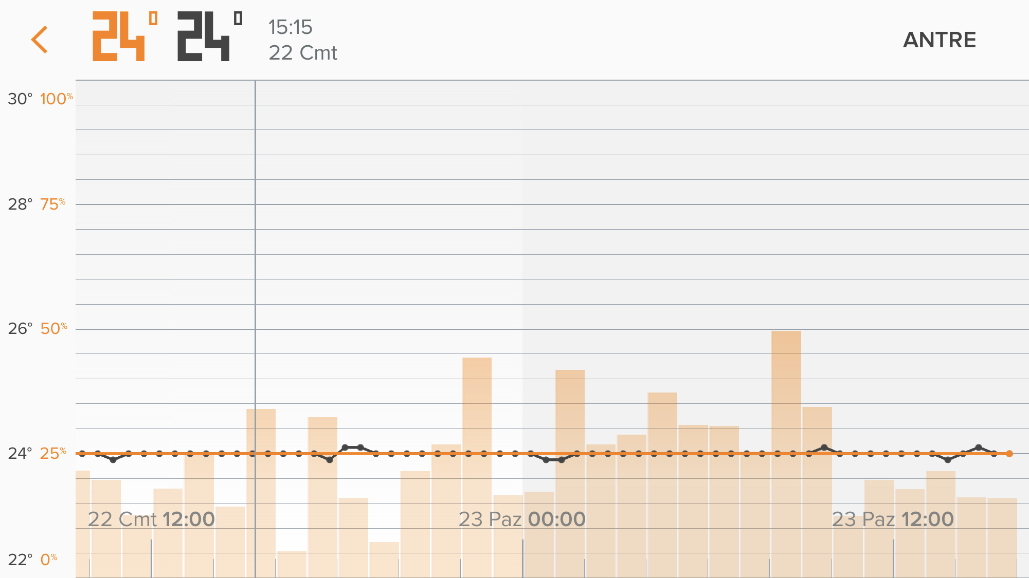

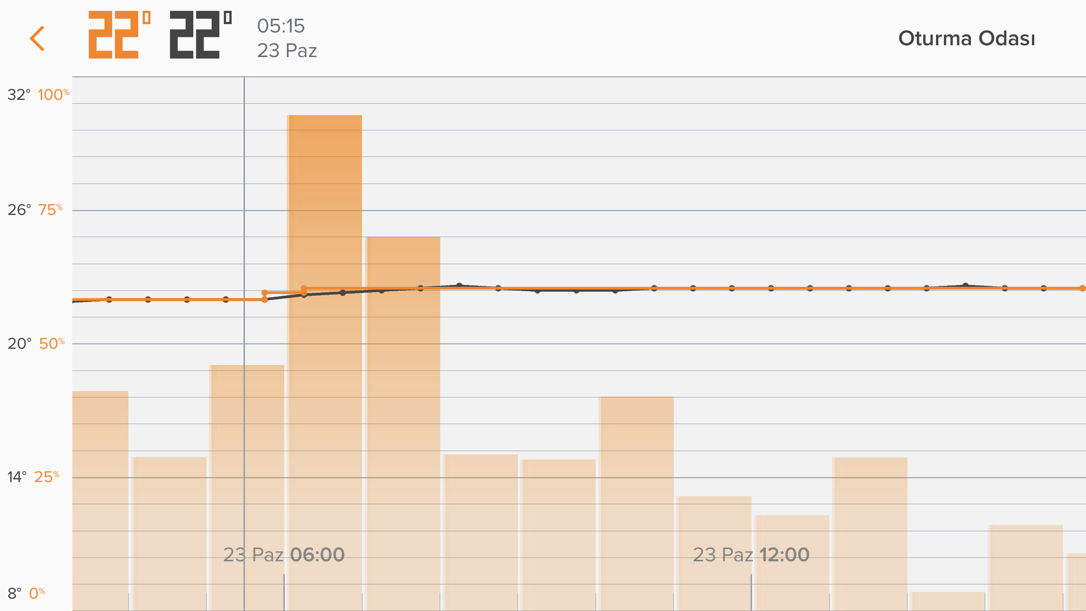

6 yıl (1540 mesaj)
Buda cumartesi 10:15 ten sonraki devamı şuana kadar olan grafik

Yalıtım yok üzerim çatı 135m2 kul alanı kazan 55c
Bu da çizelge

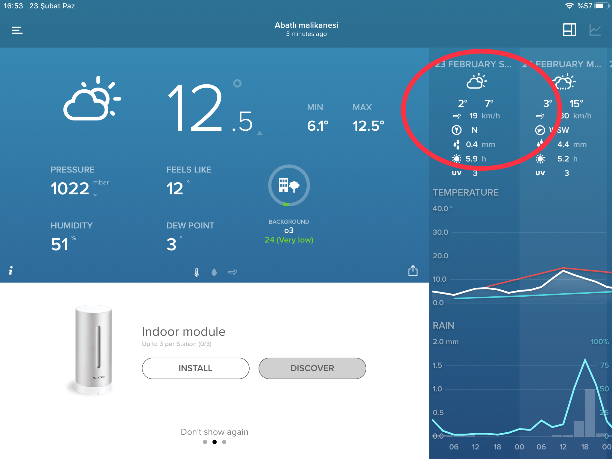

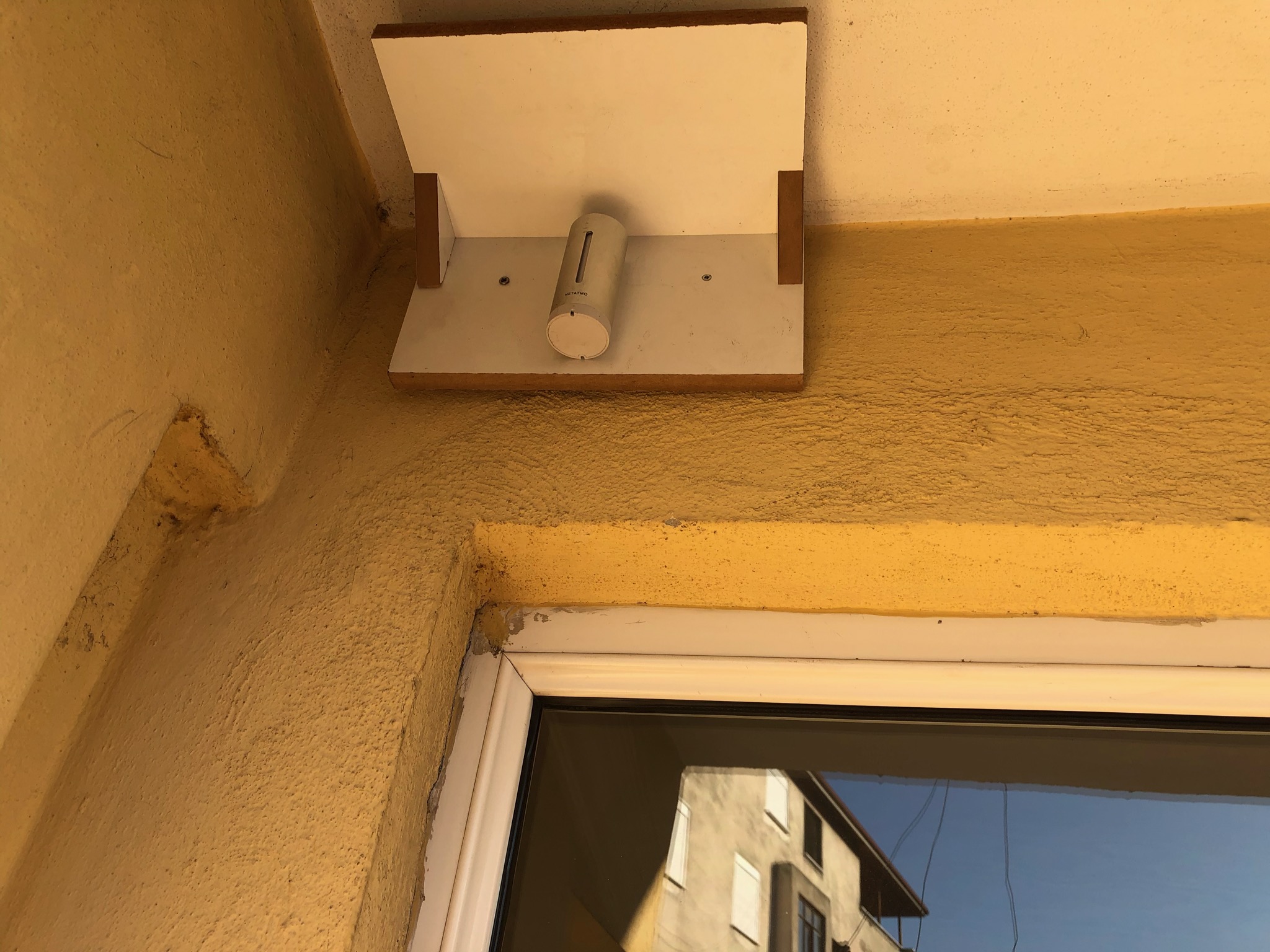

Dönem dönem haritada neden görünmediğimi öğrendim. Şayet belli bir alan içerisin de netatmo hava ünütesi birden fazla ise bunların ortalaması alınarak hava tahmini yapyor. Şayet birbirine yakın istasyon yoksa kendi nereden aldıdığını bilmediğim tahmini kullanıyor. Eğer dış ünitenin sıcaklık verisi kendi en düşük en yüksek tahmininin altında yada üstündeyse güvenilir olmayan veri diyerek haritaya almıyor. Nezaman veriler tahmin düzeyinde oluyor ozaman haritada görünmeye başlıyor. Görselde görüleceği gibi tahmin en düşük 3c en yüksek 7 c bulunduğum yerde ise sıcaklık 12c (aynı yerde 2 farklı derece ile sıcaklık ortalamaları alınarak calibre ettim. Ünite kuzeye bakan kullanmadığımız bir balkonda üniteye güneş gelmeyecek yerde betondan etkilenmesin diye MDF den basit bir kasa yaptım. Daha ne yapabilirim bilmiyorum. Siz üniteyi nasıl bir yere monte ettiniz?
Ünite
