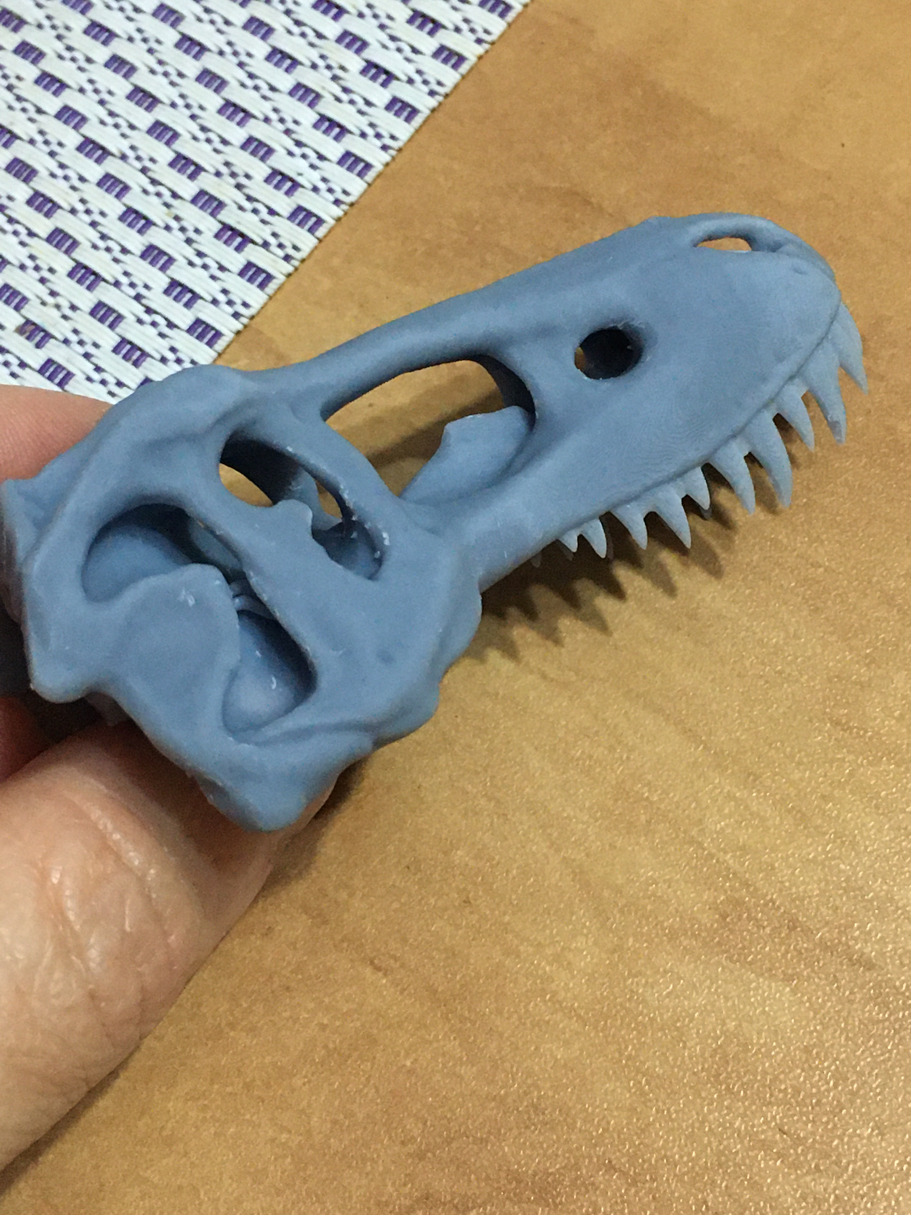

MSLA ile FDM tipi yazici arasindaki basim kalitesini gosterebilmek acisindan daha onceki resimlerde basmis oldugum TREX kafasinin ust tarafini birde ucuz yollu bir filament ile prusa mini modeli FDM tipi cihazimda 0.20 layer ile bastirdim ve hic bir destek kullanmadim. Hakkini vermek gerekirse bu oldukca zor bir print ve cok ciddi overhangleri var normalde bazi yerlerine destek kullanmak gerekirdi ama bu haliylede fena cikmadi.
FDM sistemde bastirdigim kopyasi %100 boyutta MSLA de bastirdigim %70 boyutta yani aslinda MSLA baski aslinda burda dezavantajda cunku daha kucuk detaylari daha yuksek cozunurlukte basmasi gerekecek. yinede sonuclara bir bakarsak, cok yakindan baktigimizda aradaki kalite farki ciddi bir bicimde gozle goruluyor. MSLA de ozellikle dislere baktigimizda ve goz etrafindaki kemik yapisina baktigimizda katmanlari goremezken FDMde bunlar acikca goruluyor ve kalitede fark var. Ufak tefek zimpara duzeltmeleriyle FDM printte cok daha iyi hale gelebilir ama iki printten cikan hic ellenmemis urunlerin farkini gostermek istedim. Su tabi unutulmamali ki modeli %100 degilde %150 gibi bir boyuta cikarsaydim cok daha kaliteli cikacakti. Ote yandan MSLA printi %70 degilde %30a bile cekmis olsam kalitede bir dusus olmayacakti.
