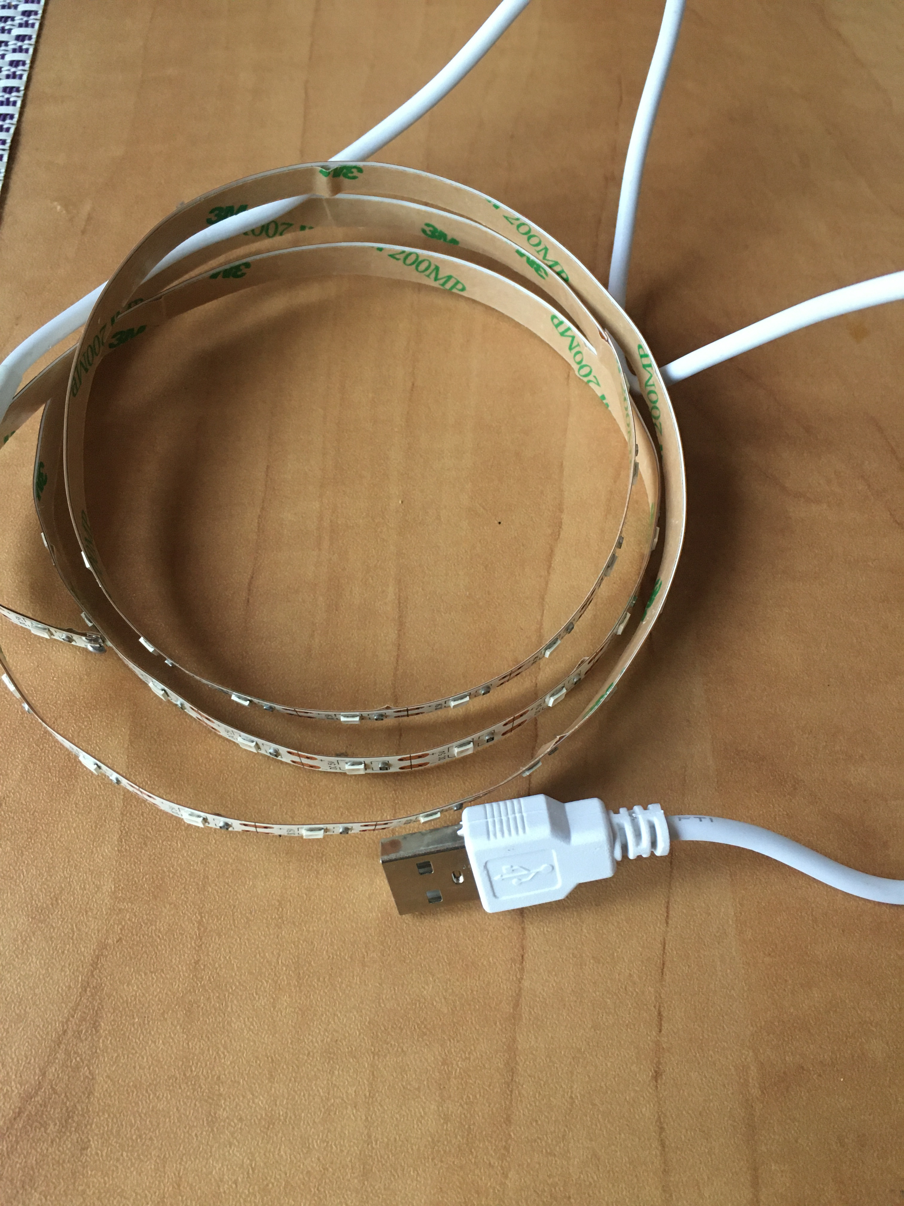

totalda 10 dolari gecmeyen bir maliyet. uv led kucuk bir cop kovasi yada buyukce bir mutfak kabina ic taraftan yapistirildiginda bu standin uzerinde oturtuldugunda cok guzel bir duzenek olur ama tahminimce gelmelerine 2 hafta kadar var.

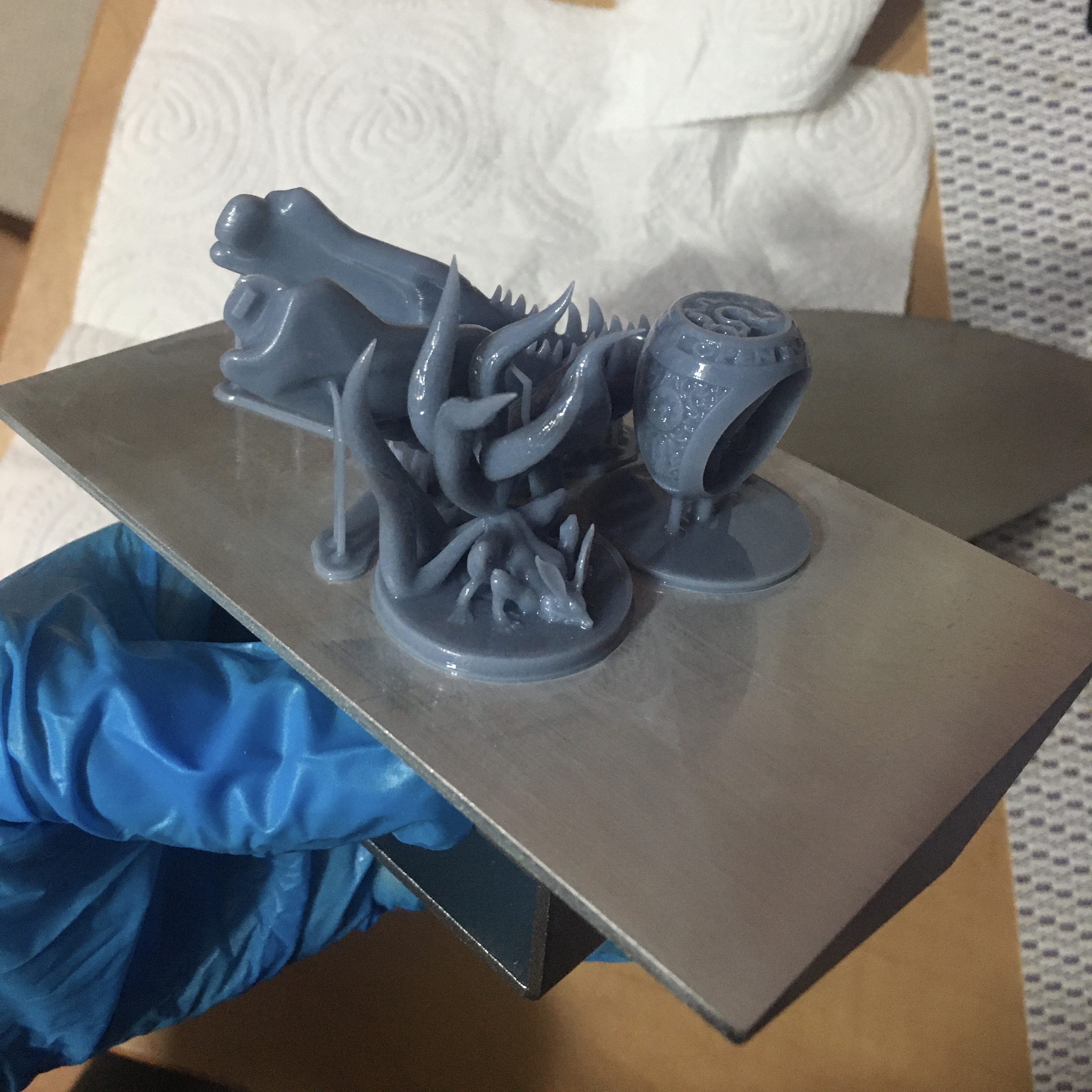

Bugün önemli bazı parçalar daha geldi. Print bittikten sonra malesef iş bitmiyor. Temizleme işleminden sonra kürleştirme işlemini uygulamak lazım. Yaz olsa güneş oldukça etkili bir yöntem fakat genelde hava durumu farketmeksizin istikrarlı bir yöntem gerek. Bunun içinde solar güç yada batarya ile çalışabilen döner bir stand birde UV usb led almıştım 1 metre. Solar stand ilginç bir şekilde kapalı havada cam kenarında bile çalışabiliyor yani öyle aman aman bir güneş enerjisine ihtiyaç duymuyor. Daha sonra kapalı bir alanda UV ledlerden enerji alıp çalışabilir mi diye merak ettim ve çalıştı yani pil takmadan kapalı alanda çalışabilir. Bir sonraki aşama bu 1 metrelik UV ledi mini bir kovanın iç tarafına yapıştırmak. Hatta iç tarafına alüminyum folyo bant çekmeyi düşünüyorum sanırım öyle daha iyi olacaktır.
printler printerdan ciktiktan sonra aslinda yari bitmis olarak cikiyor yani hafif yumusak haldeler. fazla recine alkol ve benzeri bir malzeme ile temizlendikten sonra belirli bir sure UV isikta kurlenmesi gerek ardindan tam olarak sertlesmis oluyor :) bakalim yarin deneme niyetim var etrafi batirmayiz insallah

Buda standart prosedür print işlemi bittiğinde eldiveni takıp tablayı söküyoruz, spatula yardımı ile printleri tabladan kazıyoruz. Daha sonra yağ sökücü bir kimyasal yada alkolle printleri yıkayıp 2 dakika kurumaya bıraktıktan sonra aşağıdaki gibi UV ışık kürleştirme alanında 10 dakika kadar tam olarak sertleşmelerini sağlıyoruz. Çok iş gibi duruyor ama aslında herşey kürleştirme hariç 10 dakika kadar alıyor

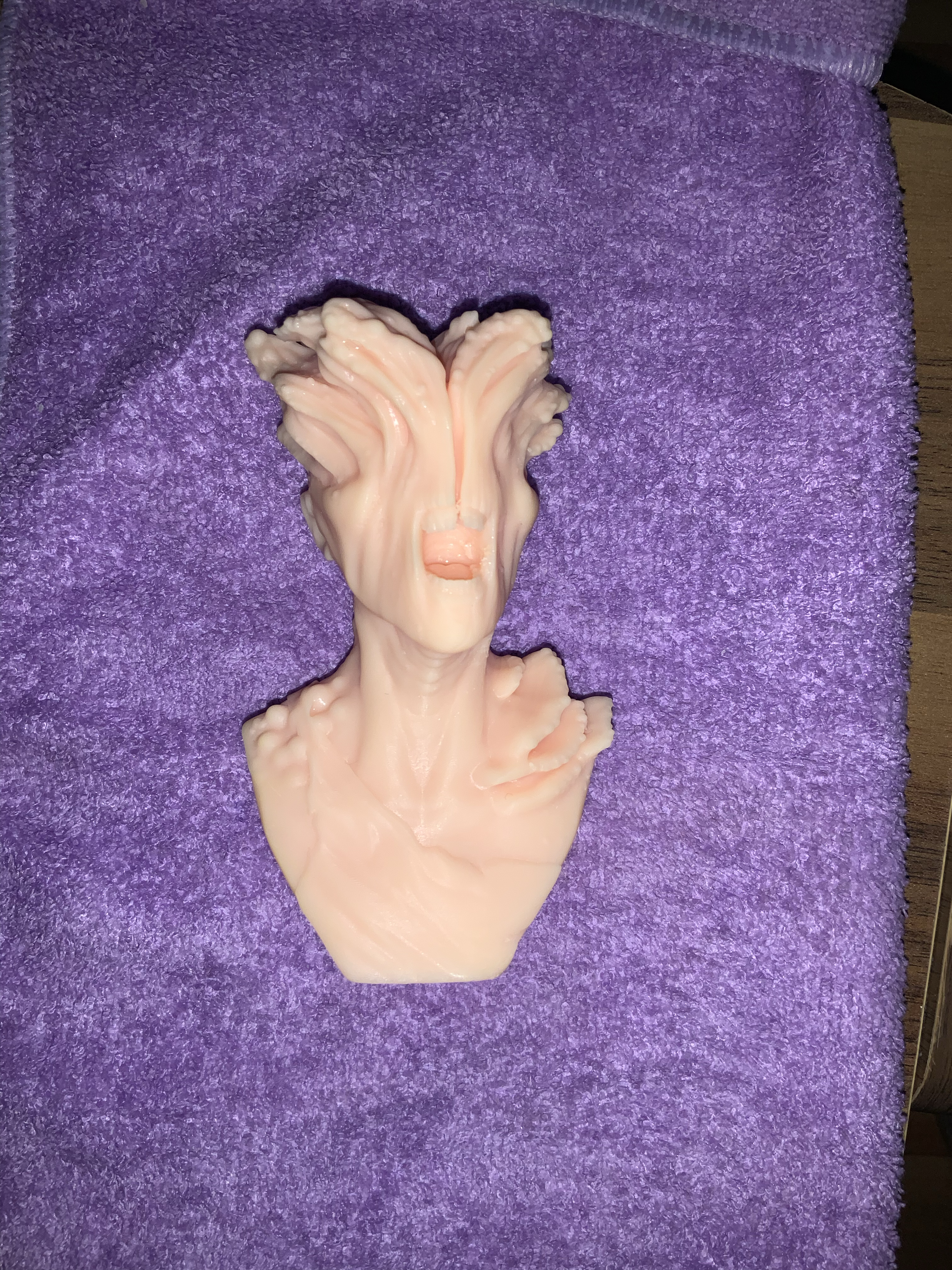

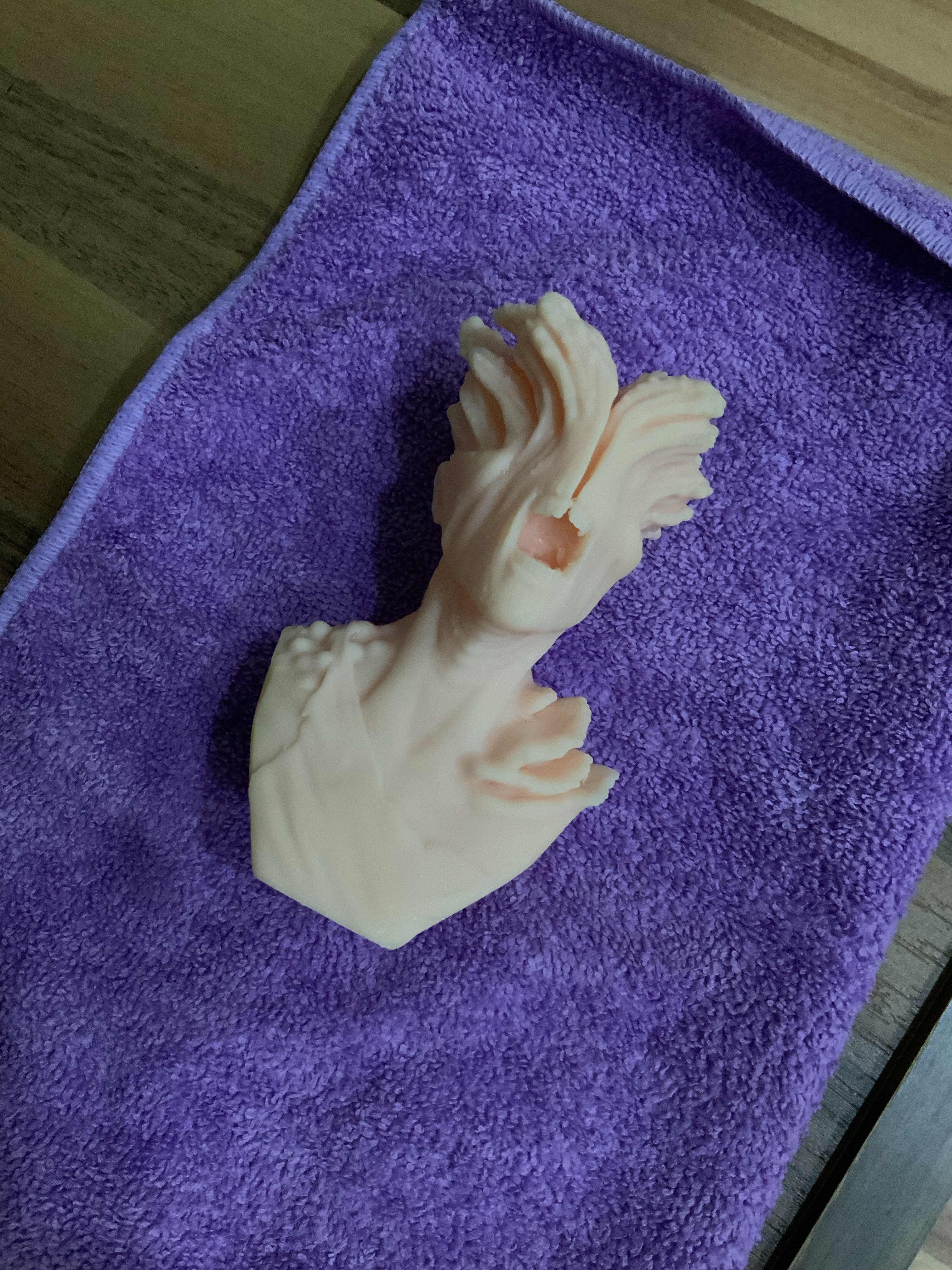

Arkdşlar çok şükür baskımı alabildim… kendi yaptığım modelin baskısı olunca acayip mutlu oldum sorun modelde mi bende mi yoksa ayarlarda mı diye düşünüyordum örnek olarak popüler modellerin desteklerine baktım ona göre bir destekleme yaptım sadece kafanın arkasına fazla abanmışım çok çok zor çıktı eldiven falan parçalandı ama sonuçtan çok çok memnunum sadece kafanın arkasında çok ufak destek izleri kaldı o kadar. Her şey için teşekkürler deneyimlerim ve baskılarımın ardından yine paylaşım yaparım. 8.5 saat kadar sürdü

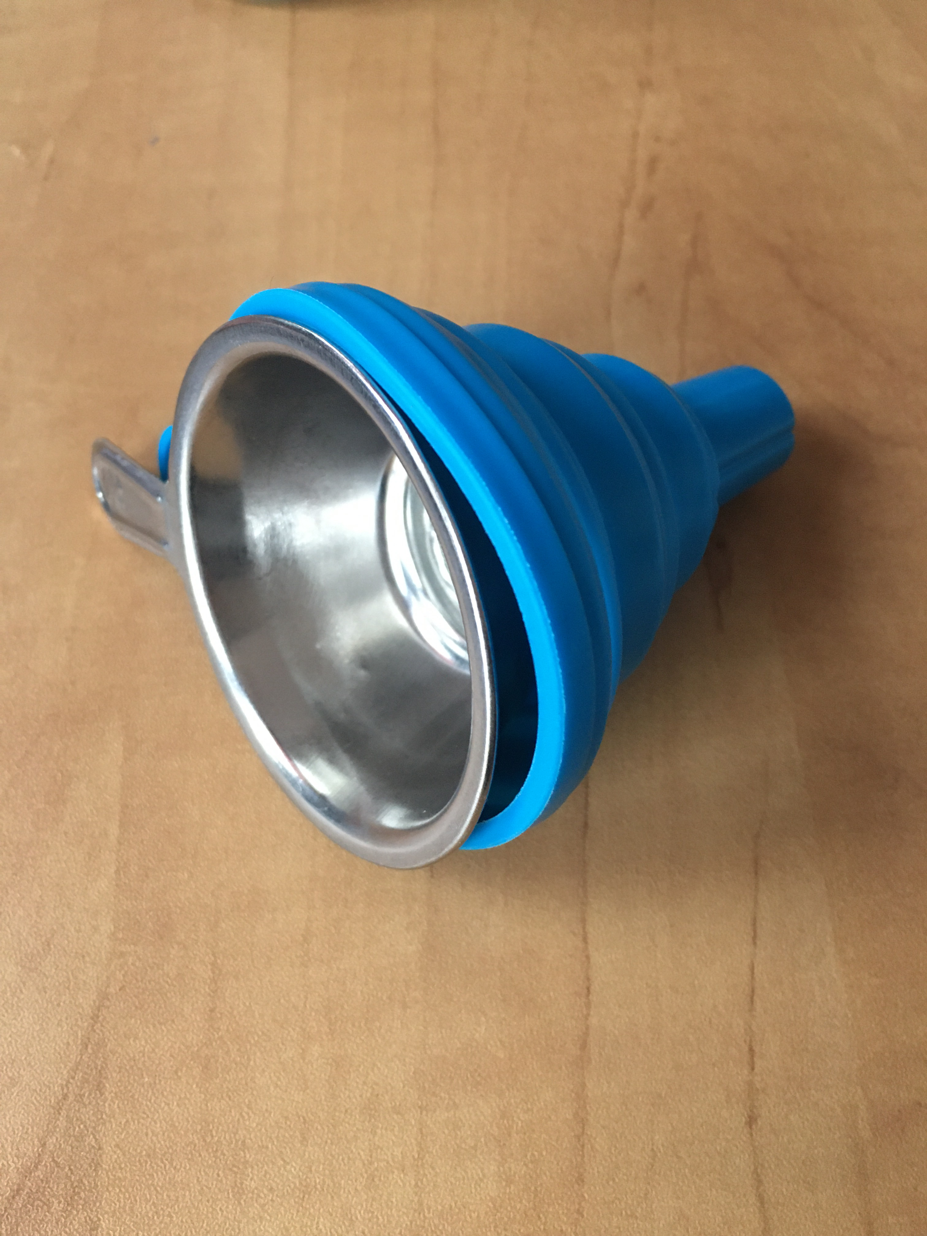

8-Kullandığınız İPA'yı atmayın, pet şişeye doldurup reçine artıklarının dibine çökmesini bekleyin ve güneş altında kürleşmeye bırakın, böylece üstte temiz alkol kalacak, pet şişenin altında kürleşmiş reçine kalacak.

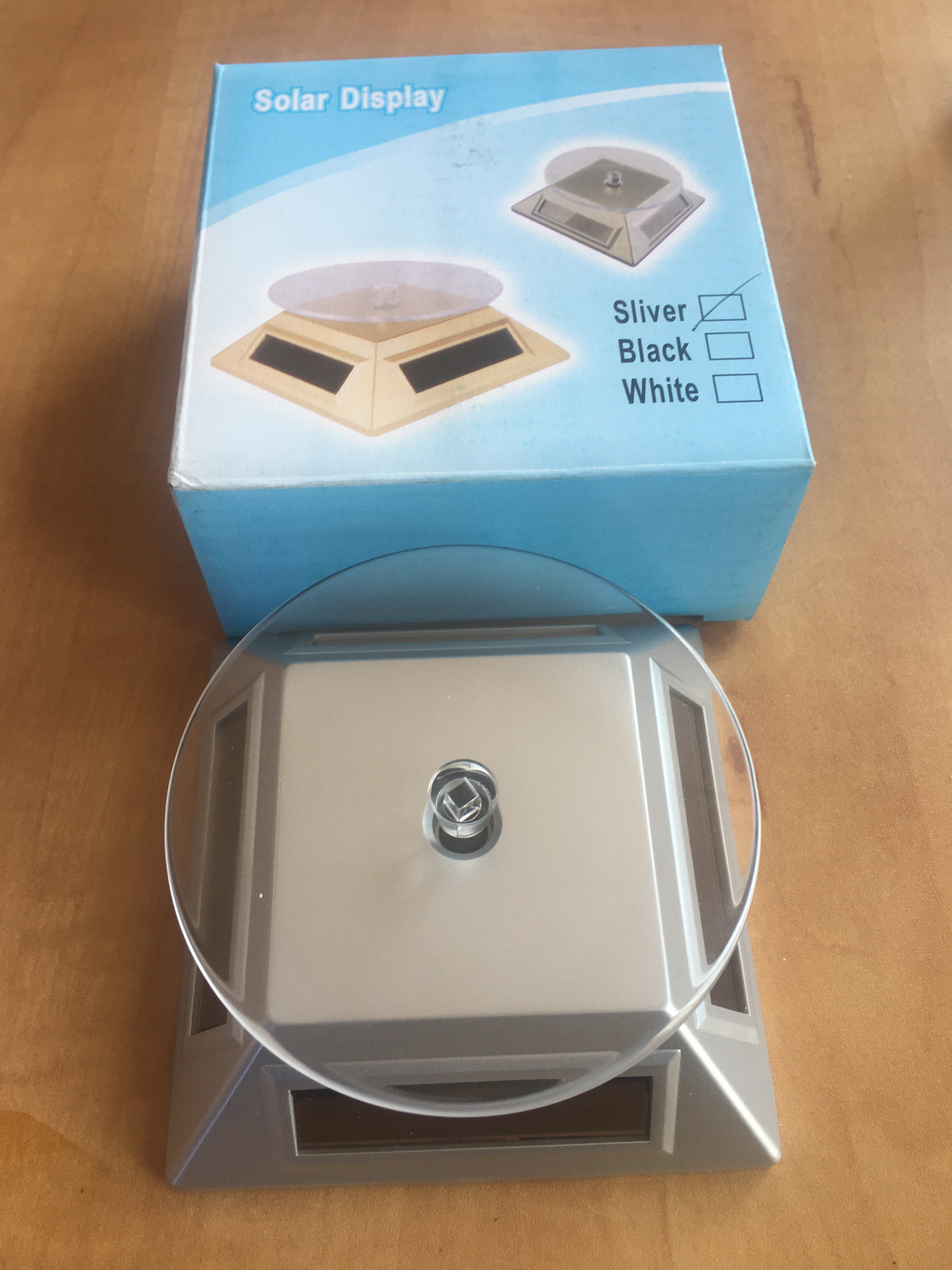

O yuzden aliexpress ten 4 dolara bir metrelik UV led serit aldim ve yine 3-4 dolara donen bir kucuk sehpa aldim bunlarla kendim bir kurlestirme istasyonu yapacagim. onun yerine guneste kullanilabilir ama malum havalar bu aralar acacak gibi degil o yuzden acelesi yok. Deneyimleri burdan yazmaya devam ederim.

pil ile calisan donen tabanli bir stand : https://www.aliexpress.com/item/4000068318490.html?spm=a2g0s.9042311.0.0.248c4c4dKqUD6m kargo dahil $3.84

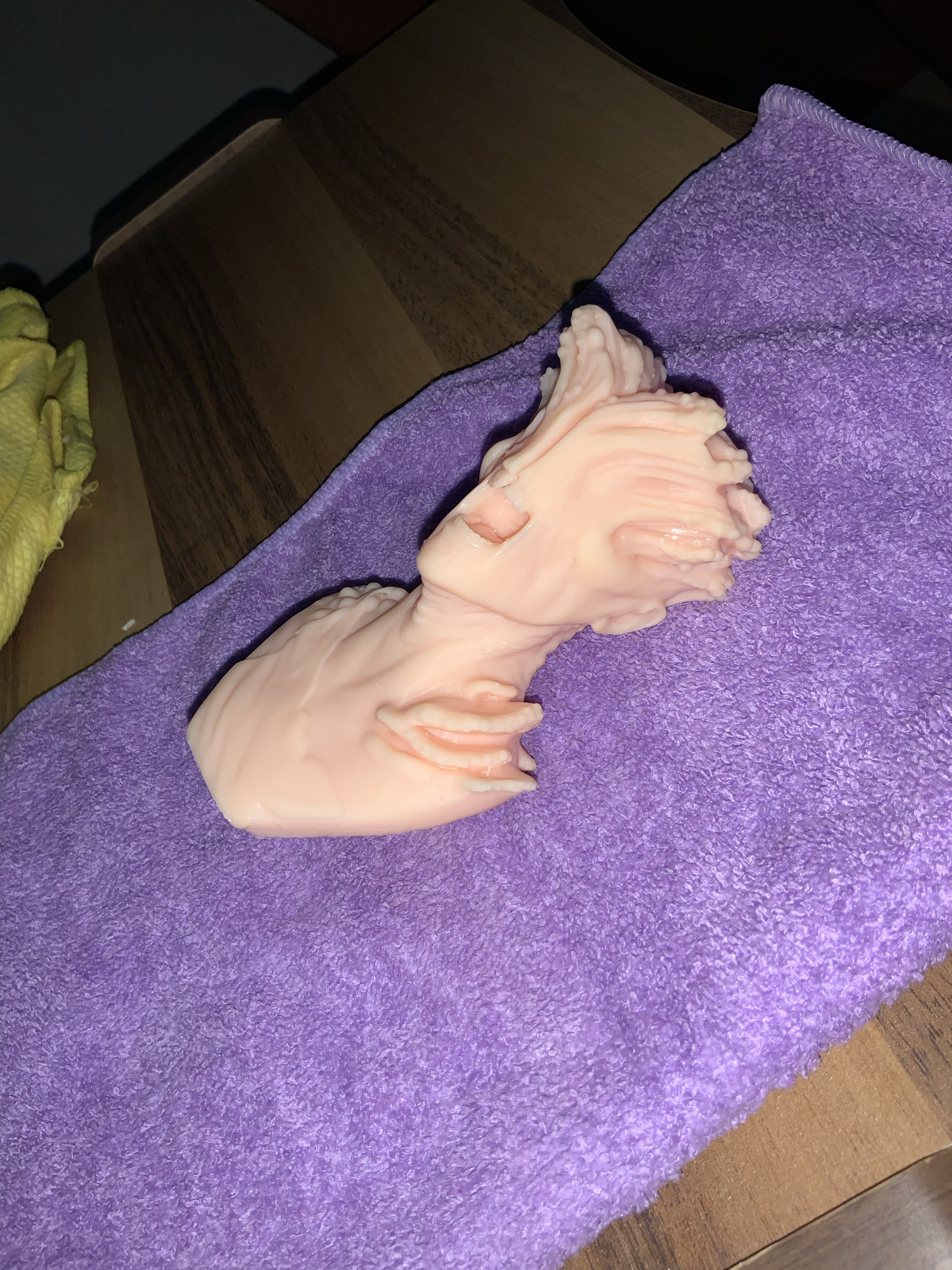

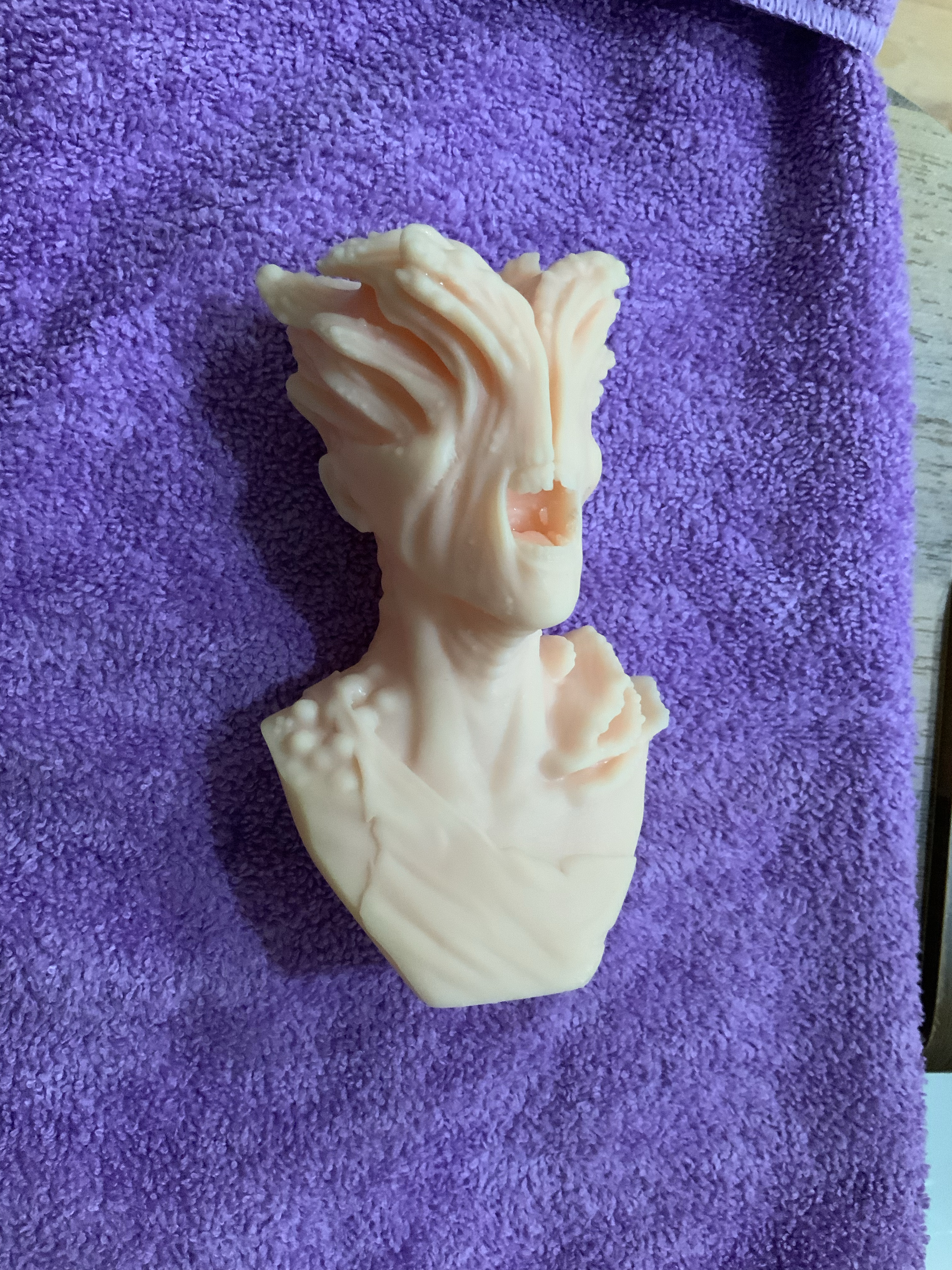

Bence dedigim gibi once daha kucuk bir test printi denemen gerekiyor daha oncesi sayfalarda bi arkadasimizin benzer bir problemi olmustu orda test printlerini paylastim.
Recineyi iyi calkala, recine ayarin tam olsun, ortam isisi 20-25 derece civarinda olsun, supportlarin ve oryantasyonunu guzel yap ondan sonra sorun olacagini sanmiyorum. Birde varsa baska bir recine deneyebilirsin. Spesifik bazi recineler ile cok gucluk ceken insanlarin tecrubelerini okumustum gecmiste.
