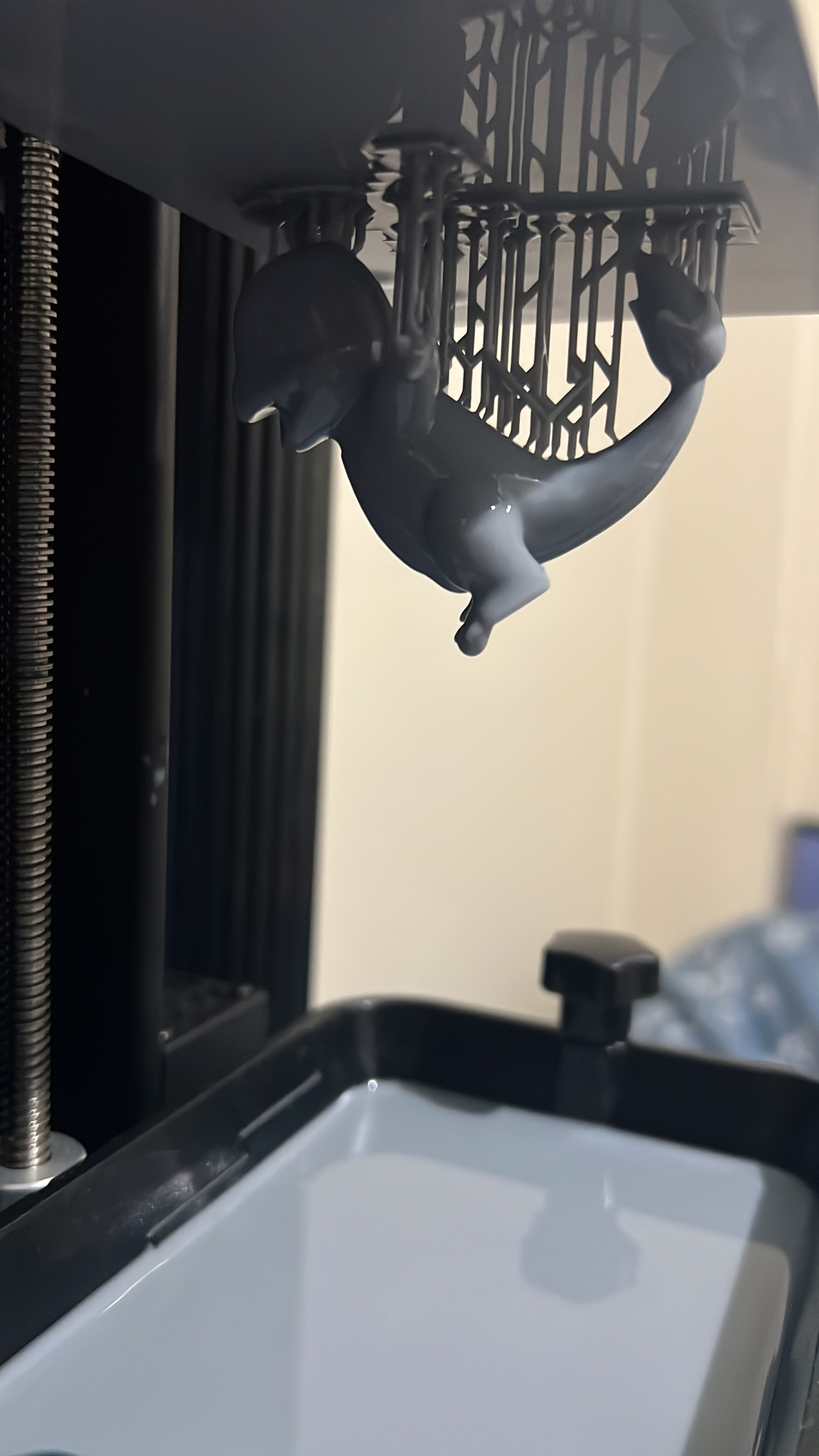

kotu durmuyor bence basim basarili olabilir fakat kuyruk kismina ben olsam biraz daha destek atardik cunku ilk tutundugu yer uzun bir sure desteksiz gidiyor. Ben baslangic noktalarina hep fazla atiyorum o yuzdendir herhalde ki pek sorun yasamiyorum. parmak aralarina da birer destek at digerleri fail olursa bari ordan yurur.
3 yıl
qua07 arkadaşa özellikle teşekkür ederim :) o sağolsun doğru konumlandırmayı yaptı. İlk denemede olmamıştı ama şimdi çok güzel oldu :)

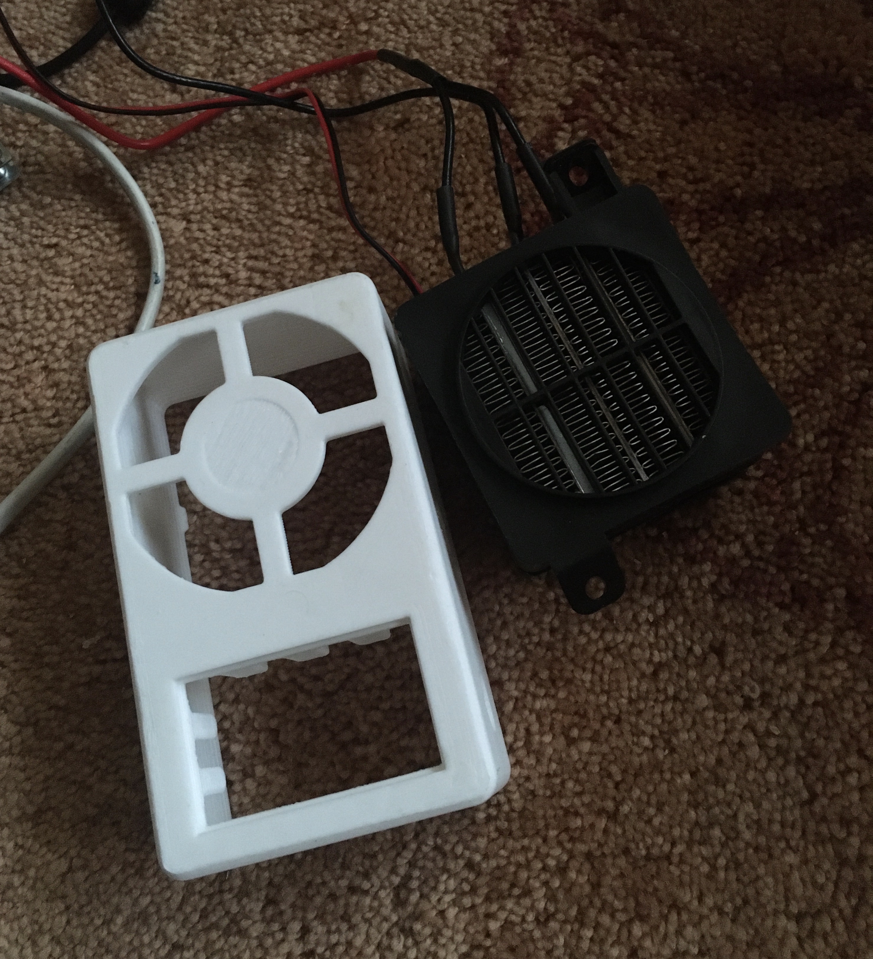

isitici modundan da bahsedeyim hazir yazmaya baslamisken. Bu mod yada bunun benzeri herhangi bir isitici olayi MSLA icin gereklilik gibi duruyor eger ortam sicakligi 25 derecenin altinda ise. hatta bazi recineler 30 derecede print olsa iyi olur deniyor.
Bu isitici ayni zamanda bizim fdm printerlarda abs ile calisirken printeri koydugumuz kutunun icerisine bile konabilir.
once suradaki kutuyu print ederek baslamak lazim. https://www.thingiverse.com/thing:3412516
aldigim isitici linki:https://www.aliexpress.com/item/33051107352.html?spm=a2g0s.9042311.0.0.44ad4c4dFfBWPk
bu termostat : https://www.aliexpress.com/item/32866504896.html?spm=a2g0s.9042311.0.0.44ad4c4dFfBWPk
bunlarin haricinde 12V en az 120W civarinda bir guc kaynagi lazim ama o bende var. Led seritler icin kullanilan 12V guc kaynaklari kullanilabilir.

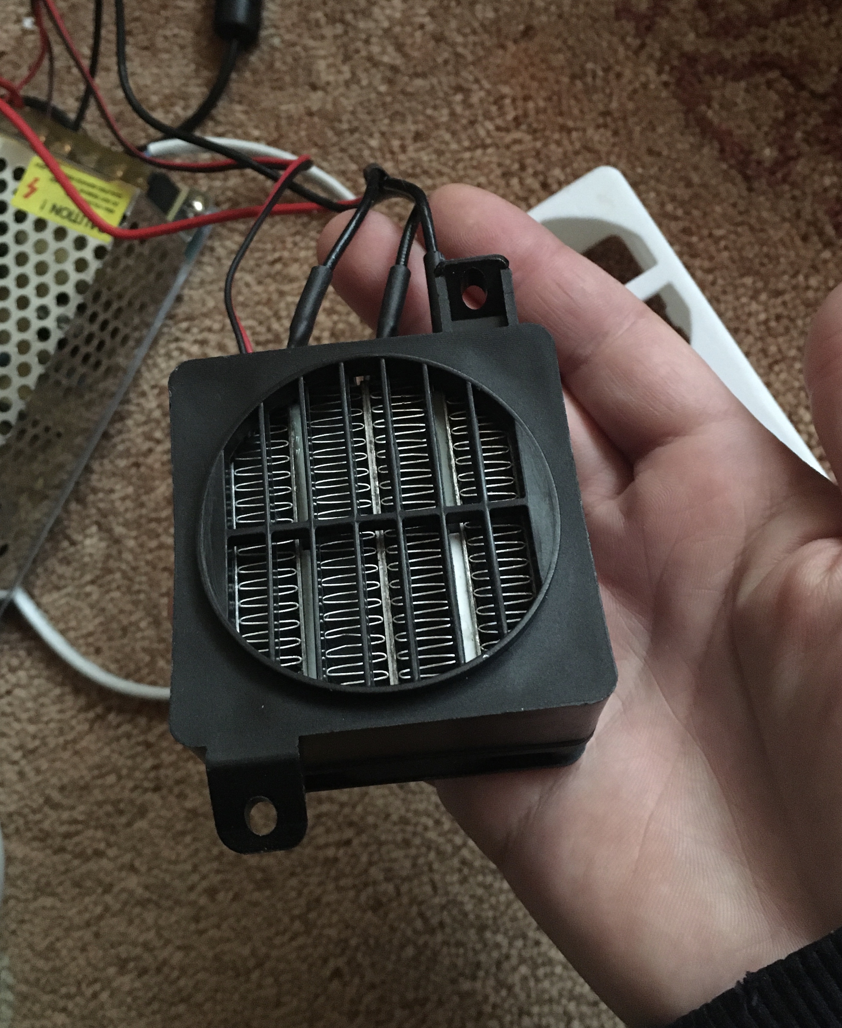

Sistem gayet basit termostata bagli olan sicaklik sensorunden alinan veri ve digital ekrandan sabitlenen veriye gore PTC isitici acilip kapaniyor. Ne kadar etkili calisacagini bilemiyorum ama gelince gorecegiz.
Bu mesajda bahsedilenler: @wes4clarriker

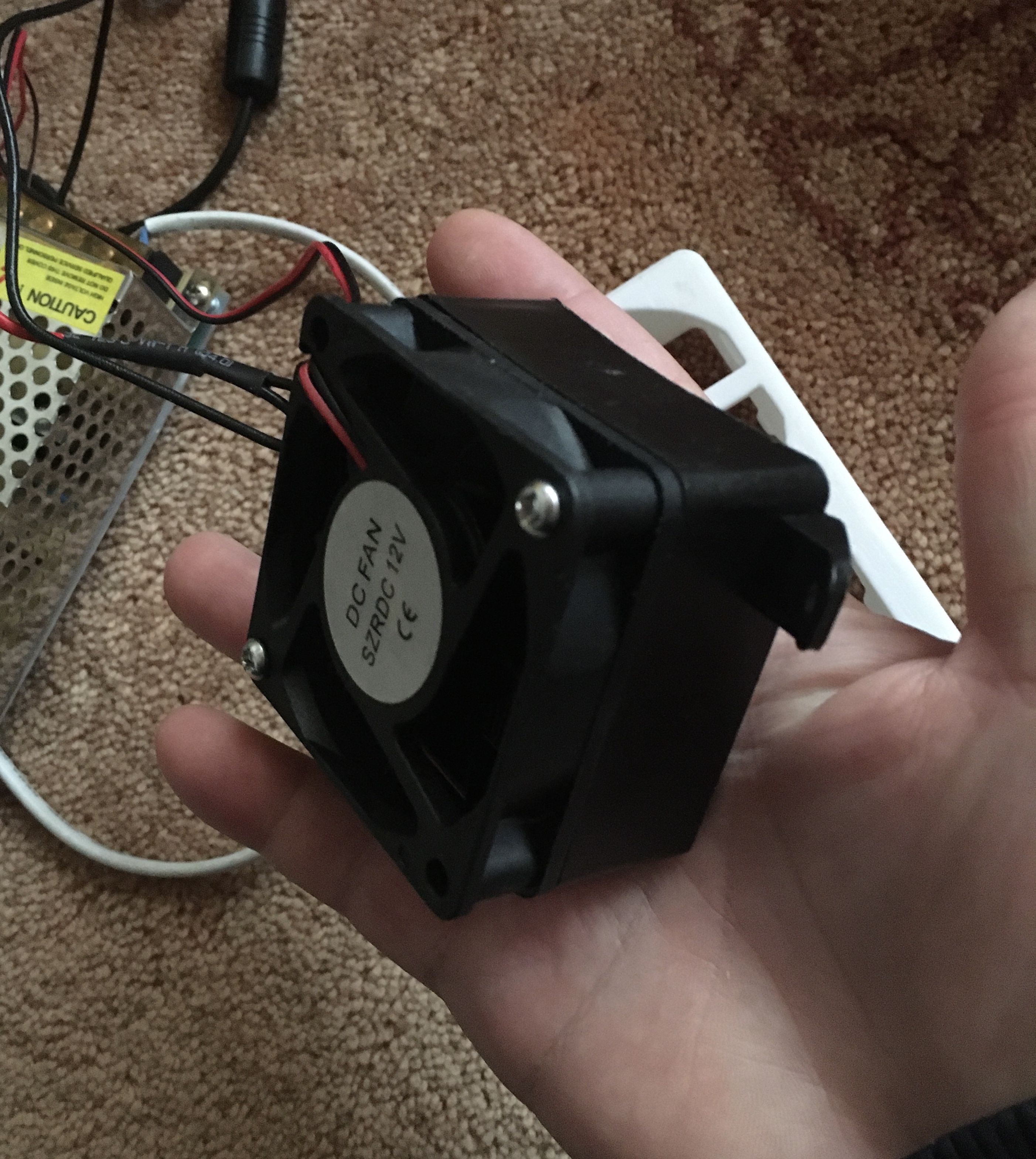

Isıtıcı geldi, 12V 100W fanı üzerinde. Printerin içine koydum 1 dakikada 20 dereceden 35 e çıkardı 4-5 dakika içerisinde sıcaklık 48 lere geldi. Henüz üst mesajımdaki termostat gelmediği için bu şekilde kullanmama imkan yok çünkü bana 30 dereceden fazlası lazım değil :) termostatta gelince sistem tamamlanacak ve ayarlanılan sıcaklığı otomatik dengede tutacak. Beyaz kabı 3D printer ile bastırdım üst tarafta ısıtıcı alt tarafta da termostat bölümü var

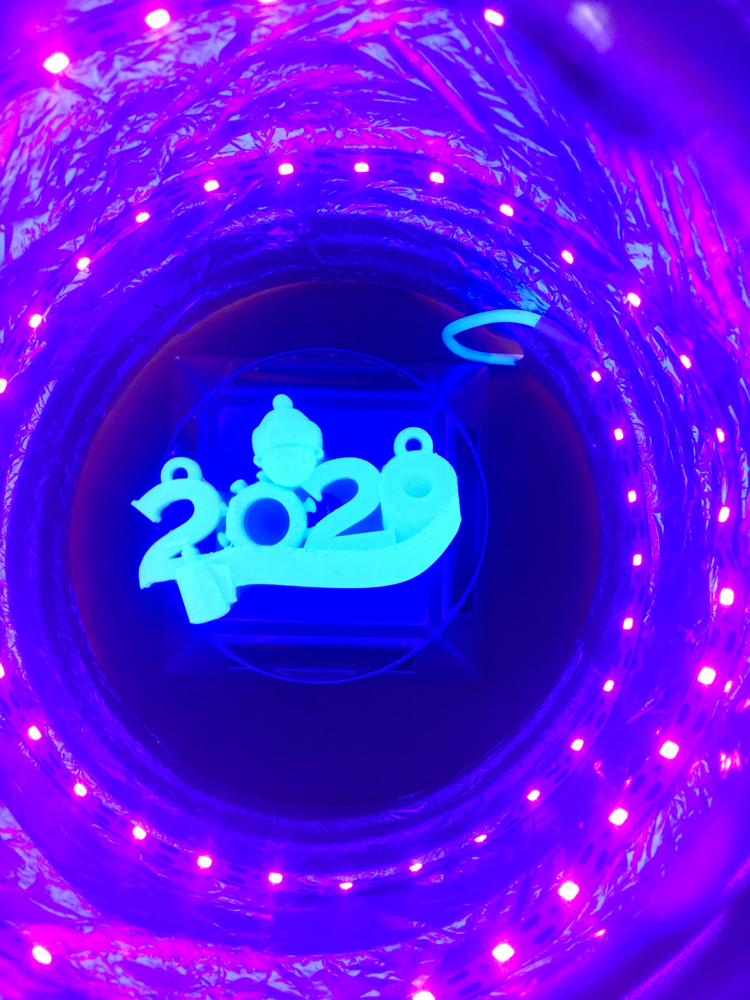

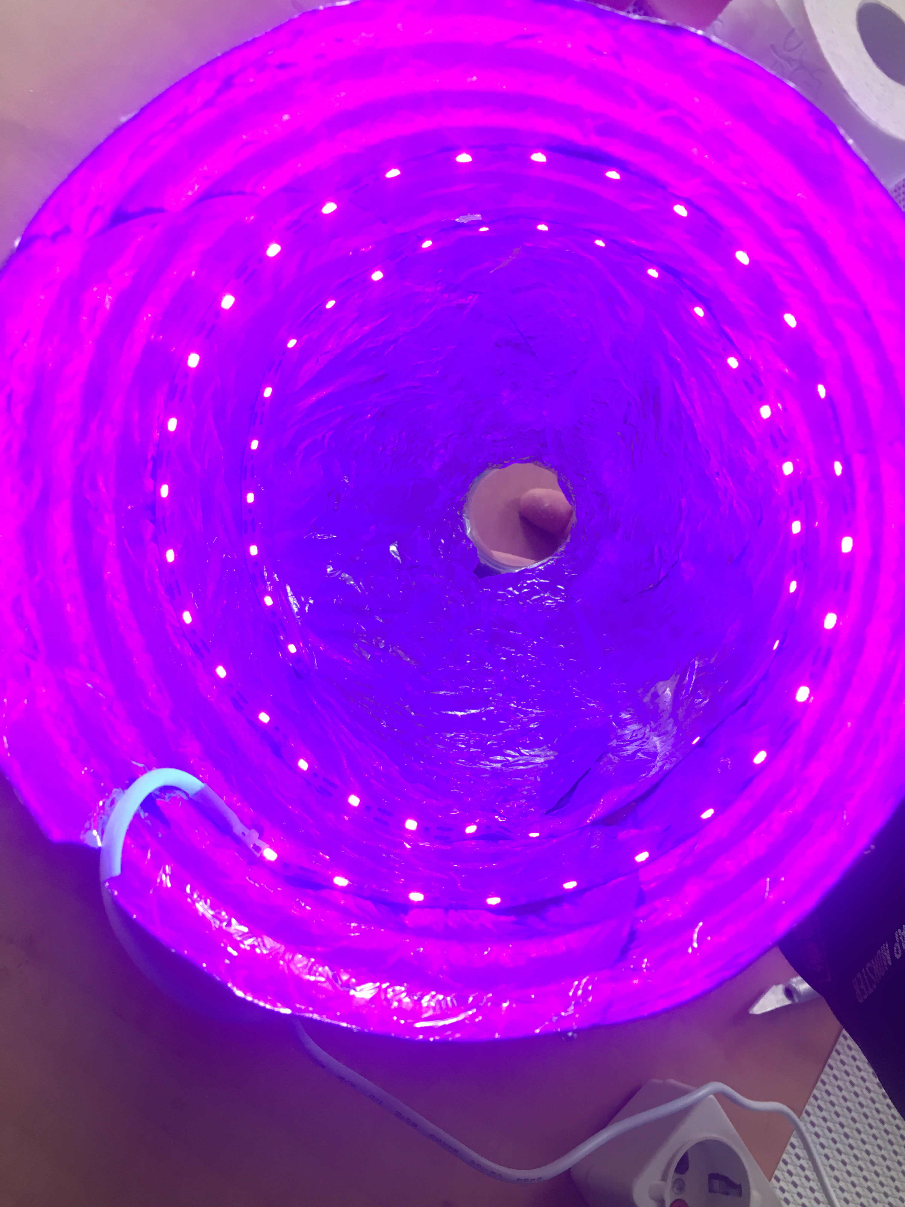

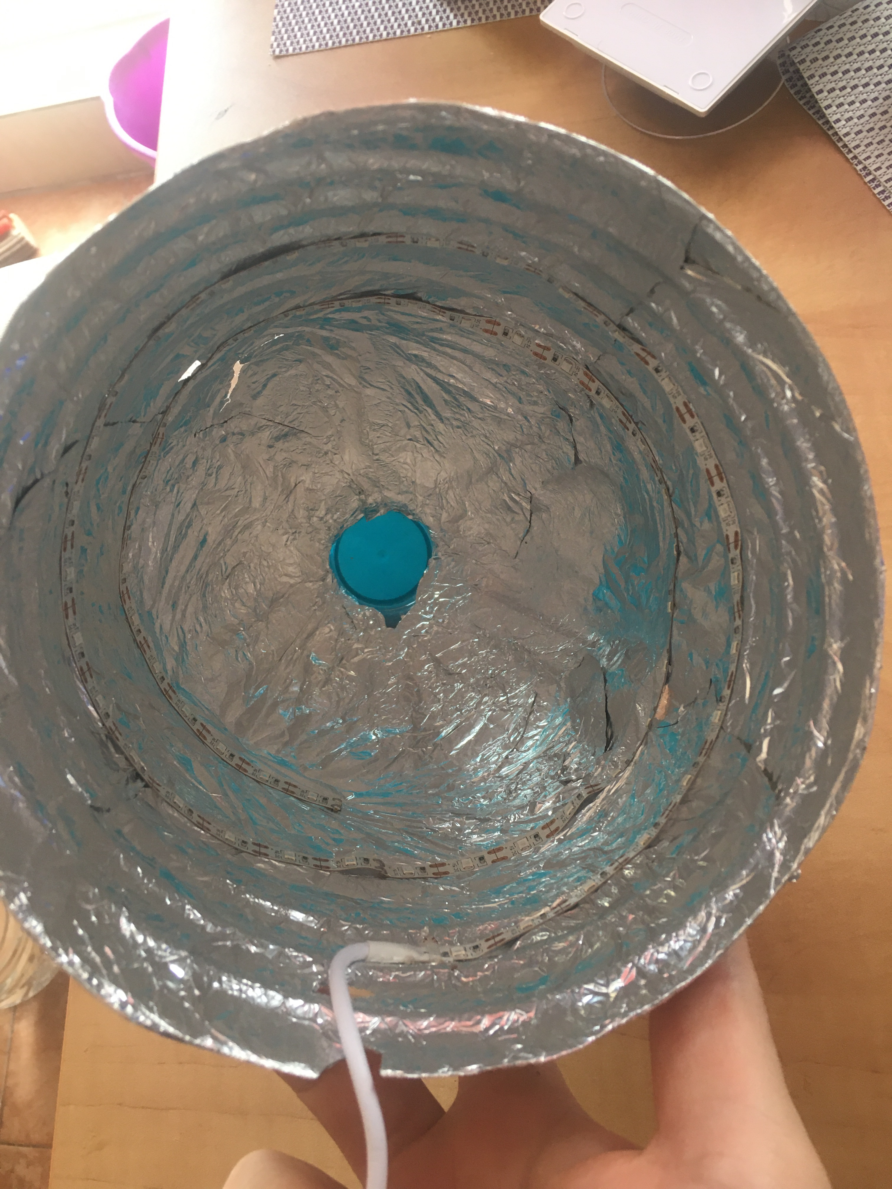

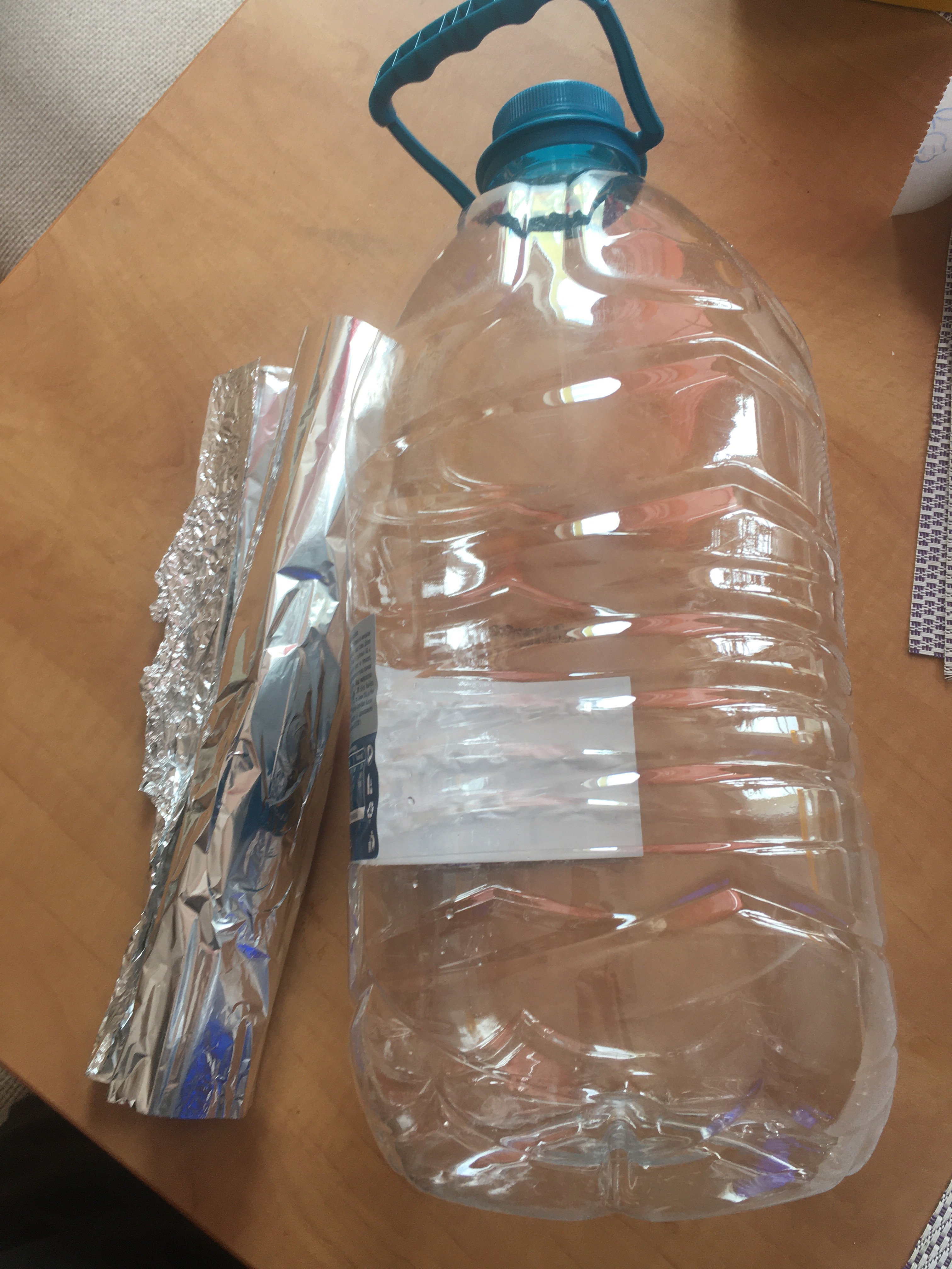

Bu kürleştirme kabını nasıl yapacağım diye düşünürken 5litrelik su şişesini görünce bu iş tamam dedim :) mutfakta kullanılan folyonun parlak kısmı iç tarafta kalacak şekilde arkasına yapıştırıcı sürerek bir güzel döşedim. Onun üstüne de Led şeridi çekince çok güzel oldu. Görüntüsü belki göze çok hitap etmiyor ama işlevi önemli, 100 dolar vermektense 10 dolara bu işi tamamladım. Bu adımla beraber artık ilk printi basmanın önünde bir engel kalmadı tahminimce ilk denememi yarın öbür gün gerçekleştiririm
Moderatör
Kürleştirme aparatı tam olarak ne işe yarıyor? Çok güzel görünüyor sırf uv görüntüsü için bile yapılır
