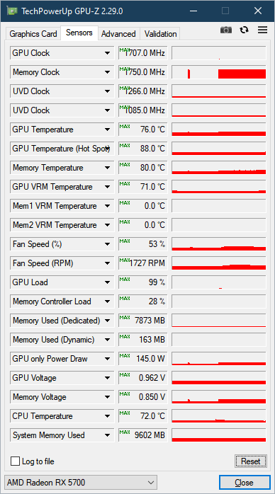

Division 2 testi yaptığını görünce karşılaştırmak istedim. Senin değerlerin bu:
Benimki buydu:
Benim değerlerim ortalama 2-3°C daha yüksek fakat sende şunu farkettim, fanların tepe nokta olarak 73°C'de %64 (~2050RPM)'ye çıkmış benimkiler ise 76°C'de %53 (~1700 RPM)'de. Bu işte bir gariplik / ters orantı var. Bir miktar manuel fan profili yapmış olabilir misin?

fan devri benimde dikkatimi çekti, herhangi bir profil oluşturmadım, 20.2.2 sürücü yüklü bundan kaynaklı olabilirmi?
