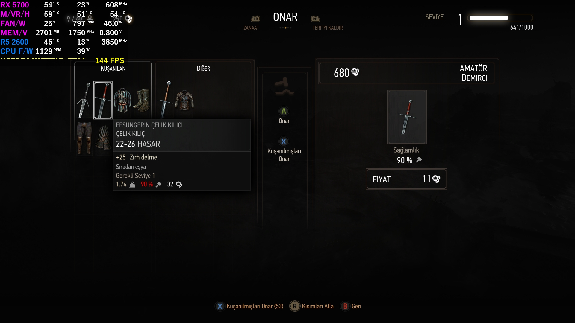

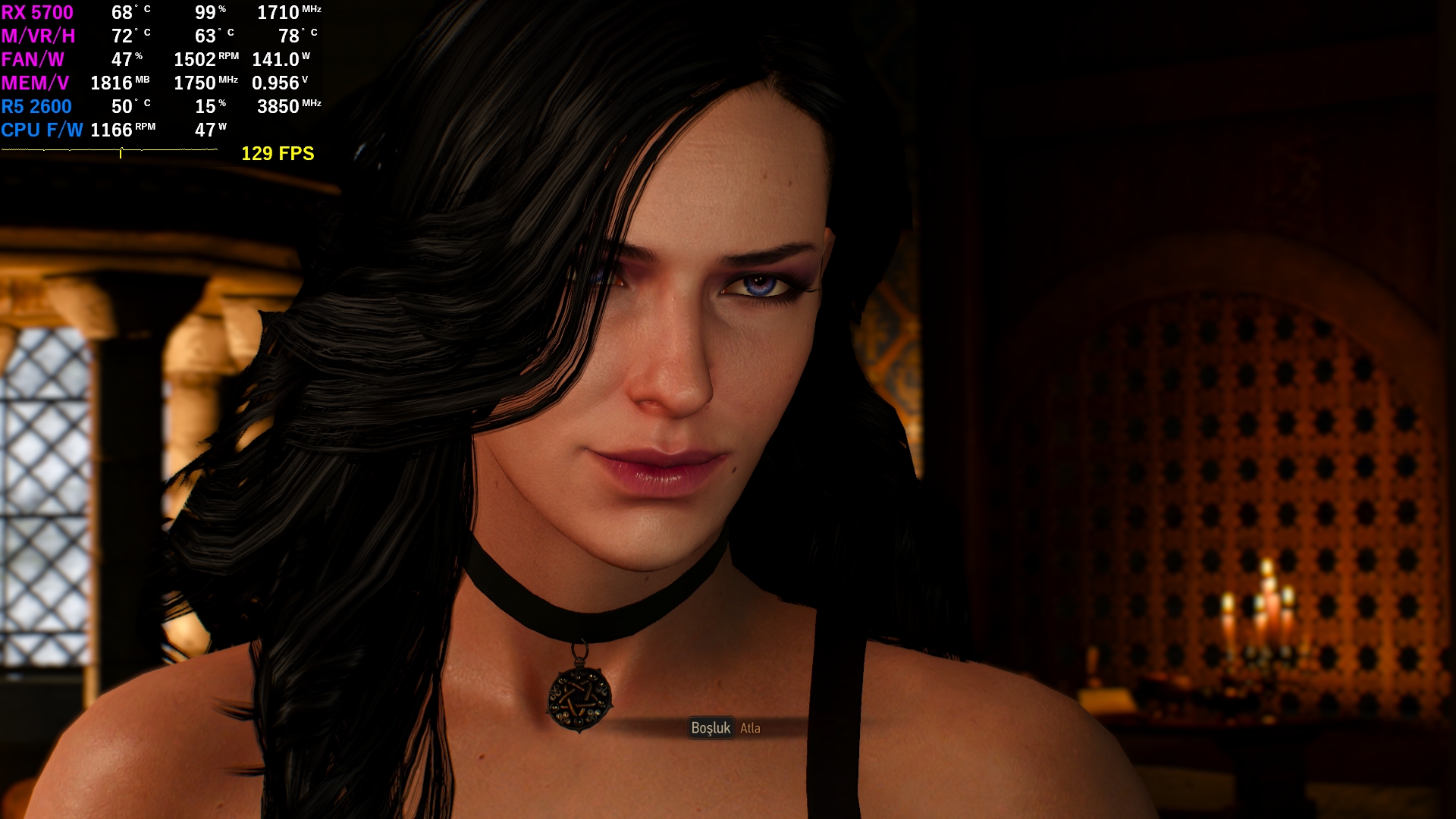

Sizden ricam bu gibi büyük mesajları alıntılamayın lütfen. Cevapla butonunu kullanın. Kasa / fan bilgisi ve Battlefront II testi: https://forum.donanimhaber.com//mesaj/yonlen/142098636 ## WITCHER 3 TESTİ ## Oyuna sıfırdan başladım ve yaklaşık 1 saat oynadım. Ortalama değerlerin bulunduğu SS'leri paylaşıyorum (sırası ile): < Resime gitmek için tıklayın > < Resime gitmek için tıklayın > < Resime gitmek için tıklayın > < Resime gitmek için tıklayın > < Resime gitmek için tıklayın > SS'deki değerlerin açıklamaları: 1. GPU sıcaklığı # kullanımı # frekans hızı 2. GPU bellek sıcaklığı # VRM sıcaklığı # Hot Spot 3. GPU fan devir yüzdesi # hızı # çekilen güç (Watt) 4. GPU bellek kullanımı # bellek hızı # çekirdek voltajı 5. CPU sıcaklığı # kullanımı # frekans hızı 6. CPU fan devir hızı # çekilen güç (Watt) GPU-Z ve HWiNFO verileri: < Resime gitmek için tıklayın > < Resime gitmek için tıklayın > Oyunun grafik ayarları en yüksekteydi ve ortalama 100 FPS ile oynadım. Yaklaşık 30-35 tane ss almıştım, hepsini gözlemleyip yorum yapıyorum. Güç tüketimi: oyun ortalama 140W harcamış diyebilirim. Kimi nadir sahnelerde 155-160W'a anlık çıktı, arasahne / sinematik tarzı sekanslarda ise 75-90W'lara indiği oldu. Sıcaklık değerleri: ortalama GPU ısı değeri ~74°C, memory junction ~78°C, VRM ~72°C ve hot spot ~85°C'dir. GPU-Z ve HWiNFO'da görülen max değerler bence yanıltıcı çünkü gözlemlediğim kadarıyla asla o değerlere ulaşmadı, en azından o değerlerde aktif bulunmadı. Mili saniyelik görüp hemen değiştiğinden program tepe değer olarak o dereceleri gösterdiğini düşünüyorum. Bence burada önemli olan tepe nokta değil gözlemlenebilen ortalama değerlerdir. Önemli not olarak şunu belirteyim, oyun esnasında envanter gibi bir arayüze girildiğinde GPU'nun üzerindeki yük kalkıyor bu da sıcaklık değerlerini birden düşürüyor. Oyuna geri dönüldüğünde sanki oyun kapatılmış ve tekrar açılmış gibi GPU yavaş yavaş ısınıyor. Sık sık bir arayüz açtığımızı düşünürsek ekran kartı devamlı olarak soğuyor. Yukarıda ortalama sıcaklıkları paylaşırken bu soğuma & ısınmaları dikkate almadım. Bu durumu hesaba katsak ortalamadan en az 5°C çıkarabiliriz. Arayüzde GPU'nun rahatladığını gösteren bir SS: < Resime gitmek için tıklayın > |
