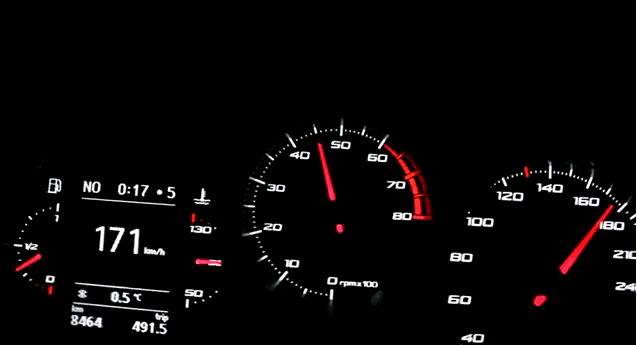

Tablodan baktığımda 5. vites 4500 devirde hız 170 iken, gerçekte durum budur, tekrar eline sağlık arkadaşım
