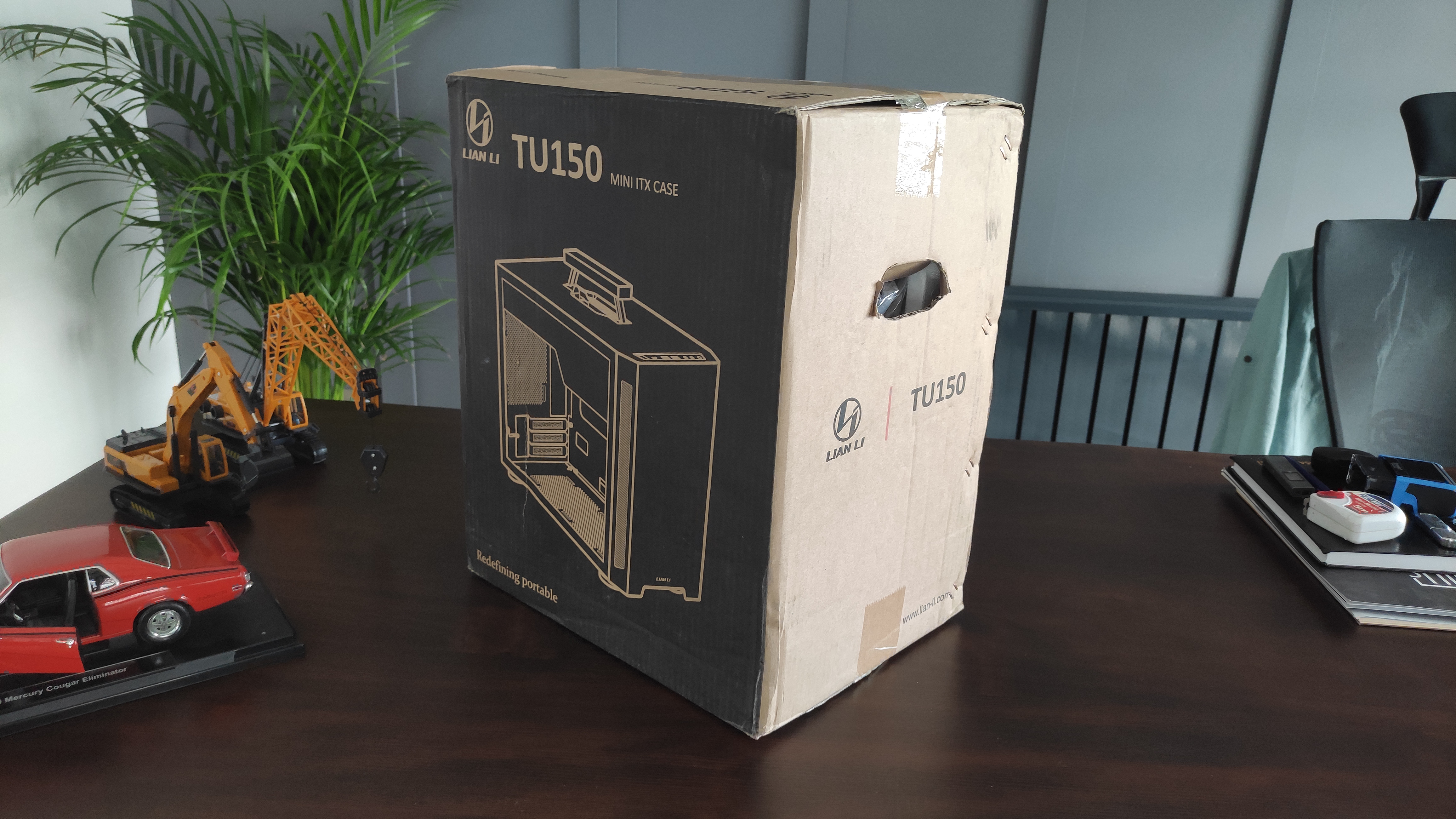

  • Lian Li PC-TU150
Kasa 26x43x36cm ebatlarında bir kutu içerisinde geliyor. Oldukça korunaklı diyebilirim , zaten hafif olduğu için kargo sırasında zarar görme ihtimalı standart ATX kasalara göre çok çok düşük.
3.6 KG ağırlığa sahip olan kasa , 37 x 20 x 31cm boyutlarında. Yukarıda da bahsettiğim gibi , daha küçük boyutlu kasalara nazaran işlevselliğiyle ön plana çıkan bir kasa.
Kasanın en büyük özelliği üst kısmında konumlandırılan kulp bölümü. Kolaylıkla açılıp kapatılabilen kulp , kasayı taşırken kucaklamanıza gerek kalmadan taşıma kolaylığı sağlıyor. Bunun haricinde sol tarafında temperli karartılmış cam bulunan kasanın üst kısmında power reset butonları , 2 adet usb 3.0 , 1 adet type C bağlantısı ve ses çıkışları bulunuyor.
Kasa içeriğinden sadece vidalar çıkıyor. Ekstra bir fan içermeyen kasanın fanlarını da ekstra almak zorundasınız. Kasa zımparalanmış alüminyumdan oluşuyor ve plastik aksam yok denecek kadar az. Söylemeden geçmeyelim , kasa alüminyum olduğu için sağına soluna dokunduğunuzda parmak izi bırakıyor. Çok çok sık taşıyacaklar için problem olabilir ama ben çok önemsemedim , kasayı taşıyacağımızda bir zaten sadece kulpunu açıyoruz , bu sebeple çok iz olmuyor birde açıkçası olsa da çok önemli değil arada bir siliniyor :) Kasayı malzeme kalitesi ve çözümleme noktasında genel olarak beğendim ama alt tarafa konumlandırılan 2 adet 120'lik fan bölümünde toz fitresi düşünülmemiş. Bunu büyük bir eksiklik olarak görüyorum , şuan bu şekilde kullanıyorum ama o bölüme bir çözüm bulacağım kısa zaman içerisinde. Düşük maliyet ile 120x240 ölçüsünde fitreler satılıyor, onlardan temin edip alttan yapıştırmayı düşünüyorum. Lianli amcamız kasanın babası diye geçer ama muten baba olarak bende 10 puanını kırıyor ve 90 puan veriyorum

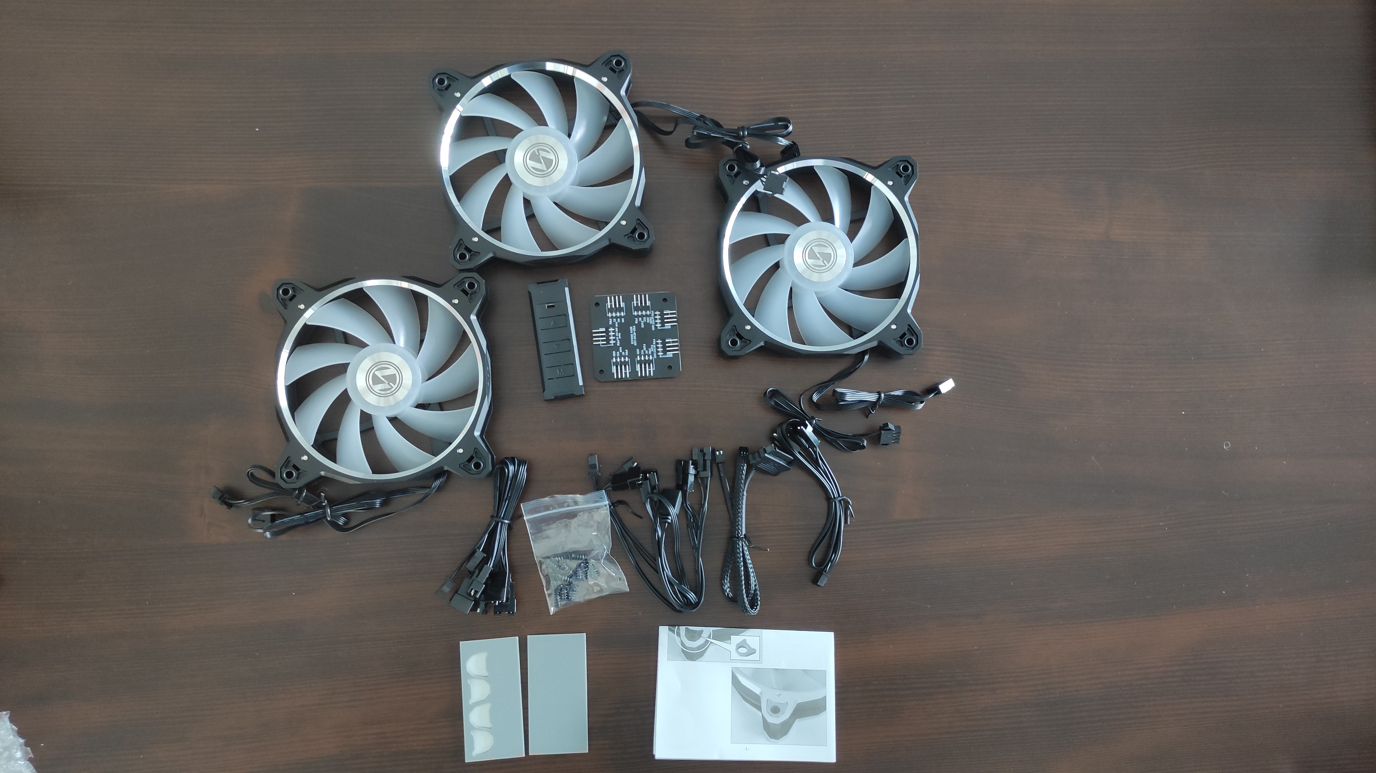

  • Lian Li Bora Digital 3x12CM
Kutu içerisinden 3 fanın yanında , fan renklerini elle kontrol etmeye yarayan butonlu bir aparat çıkıyor. Bunu kumandalı yapsalar bence daha güzel olurmuş ama sürekli renklerle oynamadığım hatta sistemi kurduğumdan buyana 1 kere bile değiştirmediğim için önemsemedim. Fanlar hakkında şunu söyleyebilirim , titreşim önleyici kauçuklarına kadar düşünülmüş , şimdiye kadar gördüğüm malzeme kalitesi en yüksek ve en ağır fanlar. Keskin hatlı metaller muazzam bir görüntü de sunuyor. Kasa ile takım olsun diye almıştım ama gerçekten beni şaşırttı. Fanlardan puan kırmıyorum bu sebeple.
Unutmadan , fanlar PWM özelliğine sahip. 900-1800RPM arasında çalıştırabiliyorsunuz. Tam yükte 29DBA ses seviyesinde 59CFM hava basabiliyorlar ki buda şu demek , radyatör yerine kasa genel havalandırması için gayet sessiz , kaliteli ve performanslı fanlar demek.

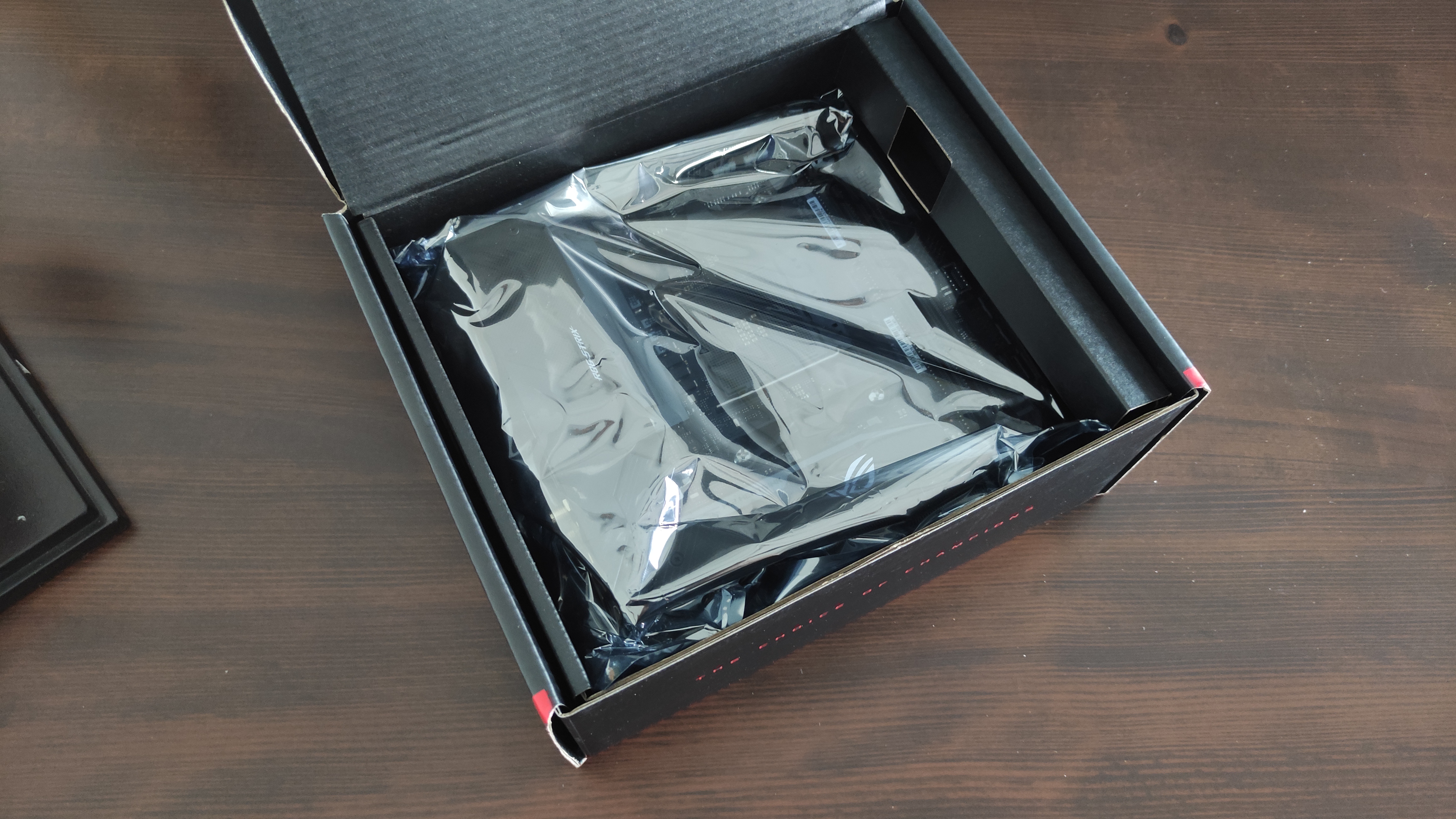

  • Asus ROG Strix B550-I
Anakart tam bir küçücük fıçıcık içi dolu turşucuk hesabı , ufak bir kutudan çıkıyor ama ROG olmasının hakkını veriyor. Wifi adaptörü ekstra gözümüze çarpıyor. Ofis kullanımında yada taşıma durumunda bu oldukça kullanışlı oluyor.
Genel hatlarıyla ROG STRIX B550-I ( detaylarına ayrı bir incelemede değineceğim ) , gerek faz yapısı gerek genel malzeme kalitesiyle üst seviye sistemlere ev sahipliği yapabilecek bir anakart. Söz konusu ofis kullanımında ileride 5900X takacağımız için güçlü bir anakart olsun dedik ve bunu tercih ettik. PCI slotu ve 8pin cpu soket etrafına metal plaka ile deste verilmiş , Vramler pasif soğutucu blok ile desteklenmiş ve minnak bir fan ile soğutmaya katkı sağlanması hedeflenmiş. Anakartta M2 slotunun yanında 4 adette sata portu yer alıyor. Fan bağlantı noktaları konusunda da yeterli sayıda soket olduğu için ekstra bir çoklayıcıya ihtiyaç duymuyorsunuz.

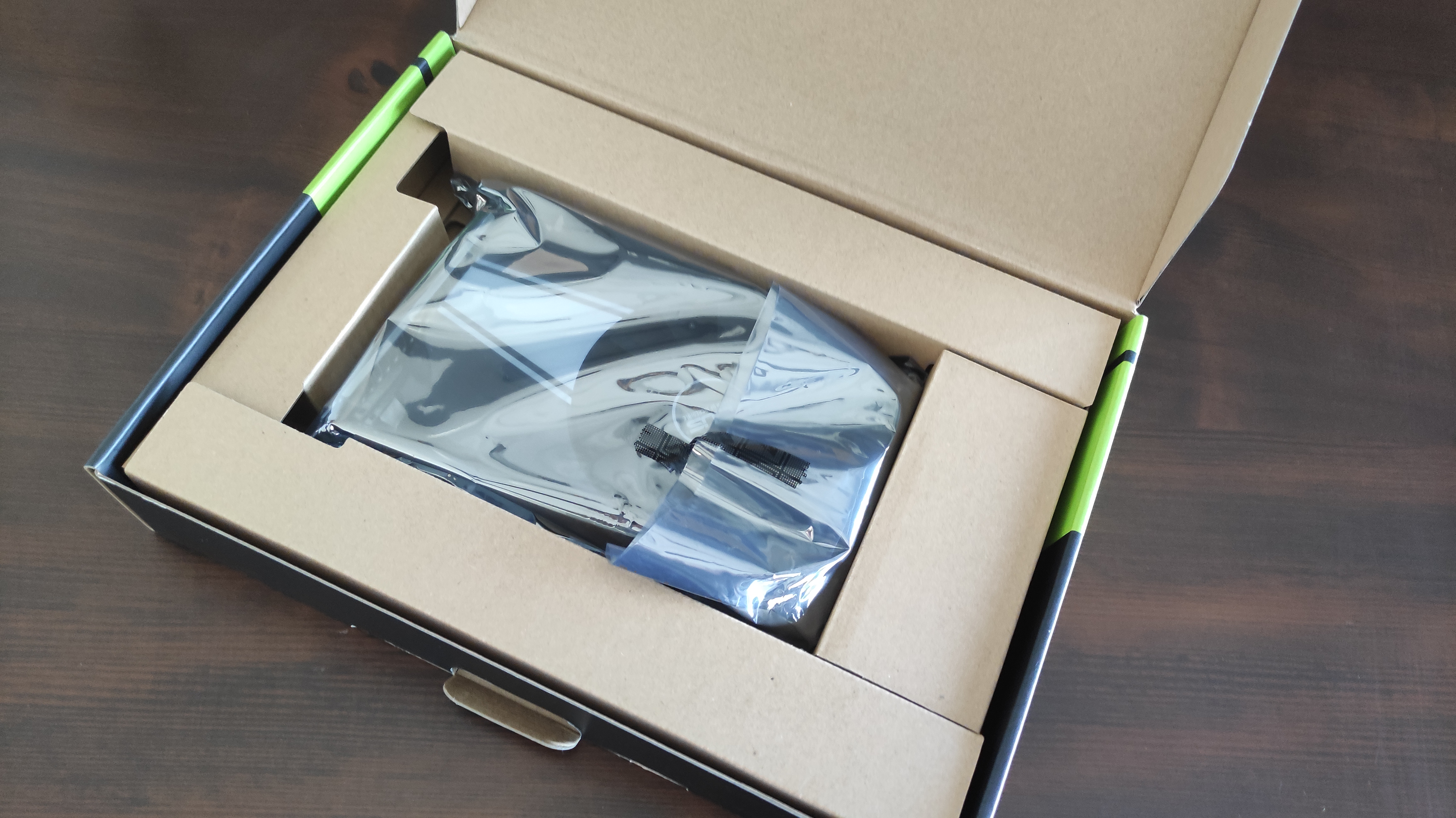

  • Asus Phoenix GTX1660
GTX1660 , hangi marka model alırsanız alın , bir GTX1660 Super olamaz. Bu sebeple en baz modeli de alsanız alacağınız performans aşağı yukarı aynıdır. Phoenix modelini tercih etmemin sebebi en ince GTX1660 olmasıydı. Tek fanı soğutma konusunda özellikle bu sıcak havalarda biraz yetersiz gibi görünse de , 7/24 oyun oynamayacak birisi için iş görüyor diyebilirim. Ses konusunda beklediğimden sessiz çalışıyor fanı , genellikle çizim yaptığımız için şuan gayet memnunuz. Zaten alta benim gibi fan takacaksanız eğer çok alternatif bulunmuyor. Kartın kalınlığı 4.6cm ve fanlardan sonra kalan boşluk ise 4.8cm. Daha önceki kartım ise TUF Super modeli 5.0cm geliyordu , 2mm için fanları iptal etmek istemedim.

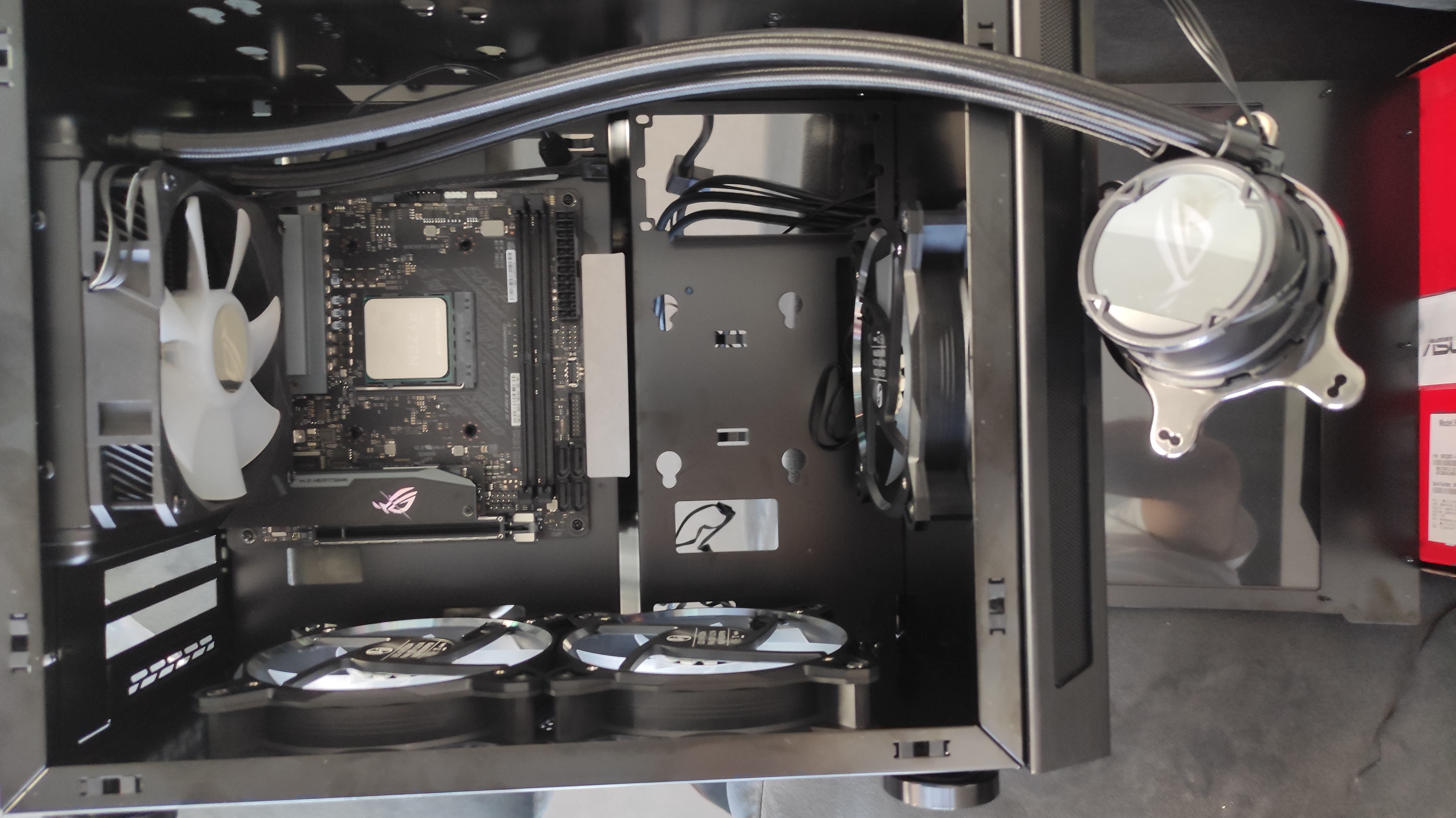

  • Gözlemleyin ve önce anakarta işlemciyi ve M2 SSD yi sonra anakartı kasaya takın
  • Gözlemleyin ve sonra fan montajlarını bitirin kabloları toplayarak ilerleyin
  • Gözlemleyin ve arkasından güç kaynağına kablolarını takıp sonra güç kaynağını kasaya montajlayın
  • Gözlemleyin ve güç bağlantılarının tamamını yapın , kabloları toplayarak ilerleyin
  • Gözlemleyin ve işlemci soğutucusunu , fanını radyatöre bağladıktan sonra kasaya montajlayın. Soğutucunun işlemciye temas edecek bölümünde çizik olmaması gerekiyor. Buna itina gösterin.
  • Ramleri ve ekran kartını taktıktan sonra sistemimiz hazır. Ha ekran kartı güç bağlantısını unutmayalım.
Açılırsa sorun yok açılmazsa geçmiş olsun sorunlu parçayı bulmanız lazım
Sol tarafta TUF GTX1660 Super li sistem , sağ tarafta Phoenix GTX 1660 lı sistem , masaya yatırdık hazırız.
İlk olarak işlemci ve SSD montajıyla işe başladık. M2 soğutucusunun altındaki naylonu çıkarmayı unutmayın. Pad' in SSD ye temas etmesi gerekiyor. SSD üzerindeki stickerın sıcaklığı etkileyip etkilemediği kafasına takılan olabilir , daha önce test ettim etkilemiyor. Onu sökmeyin yani.
Kasayı çizilmeyecek bir yerde fan montajlarını hallettik. Fanların tamamı içeri hava alacak şekilde montaj yapıldı çünkü egsozt fanından dışarıya atacağız kasa içerisindeki ısınan havayı.
Sırasıyla anakart , işlemci soğutucu ve güç kaynağı montajlarını tamamlıyoruz. Az kaldı bitmek üzere :)
Ramleri ve ekran kartınıda taktık. Güç ağlantılarını hallettik. Ortada sarkık duran kabloları da psu yada kasa içerisinden çıkan cırt kablolar ile bulduğumuz gönlümüze hoş gelen yerlere bağlayıp sabitliyoruz.
Size bu işin en keyifli kısmını bırakıyorum

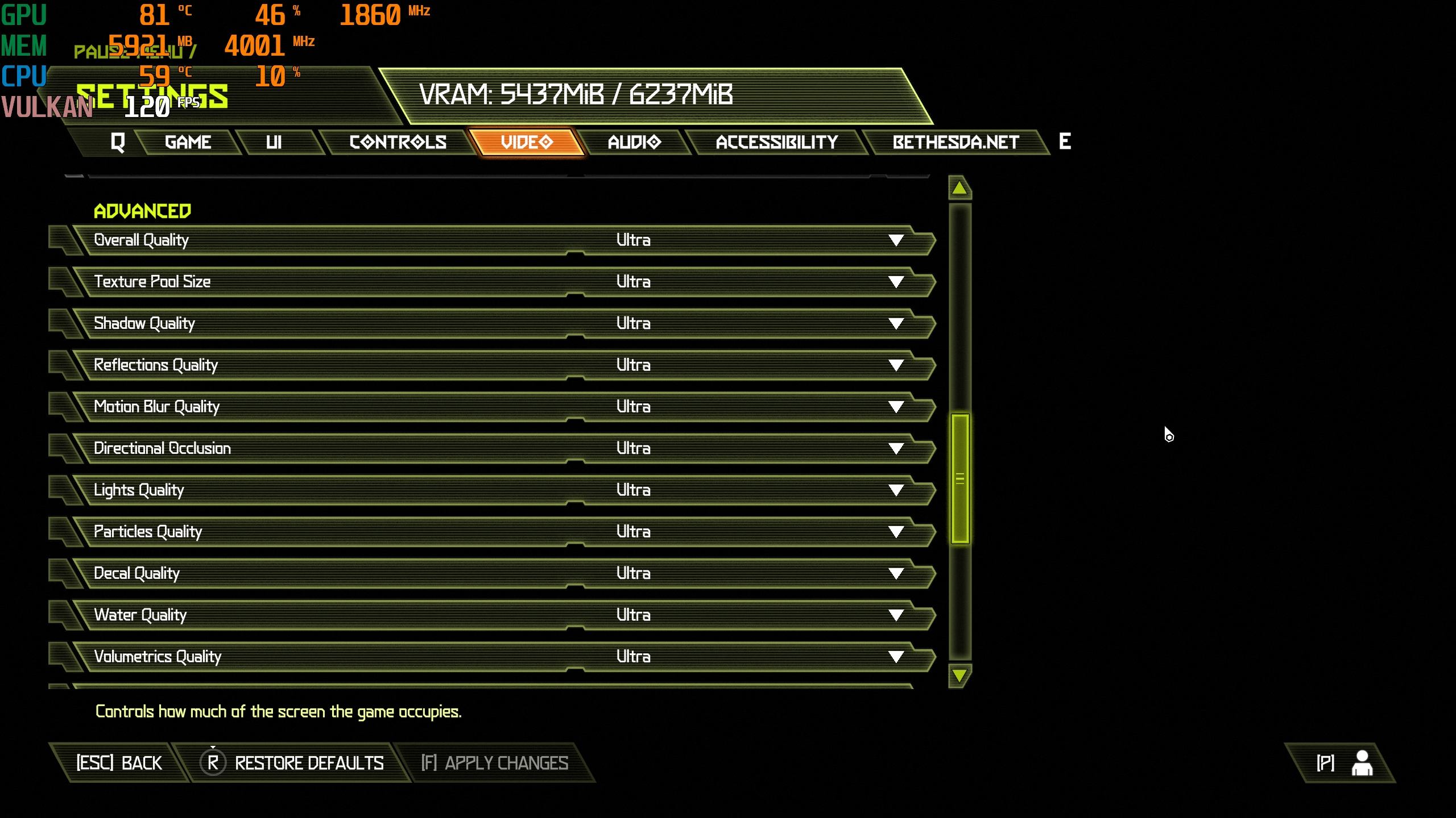

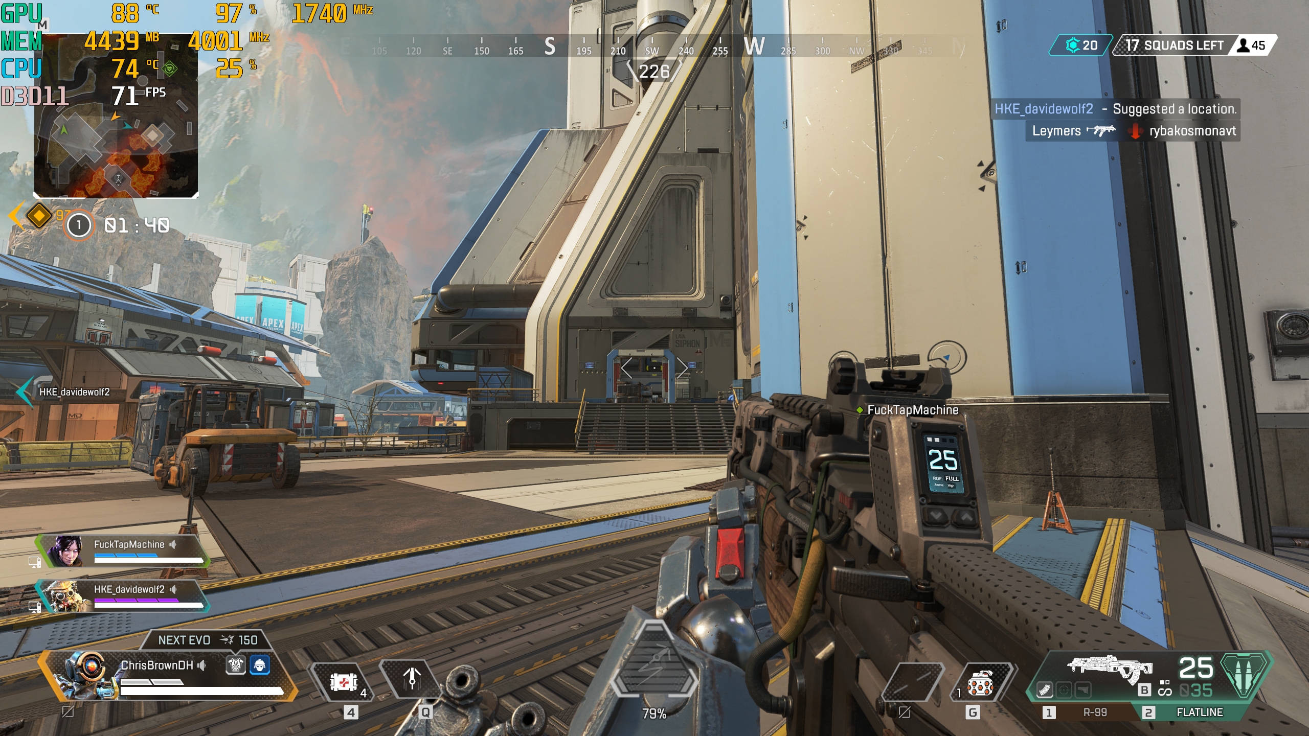

  • OYUN TESTLERİ

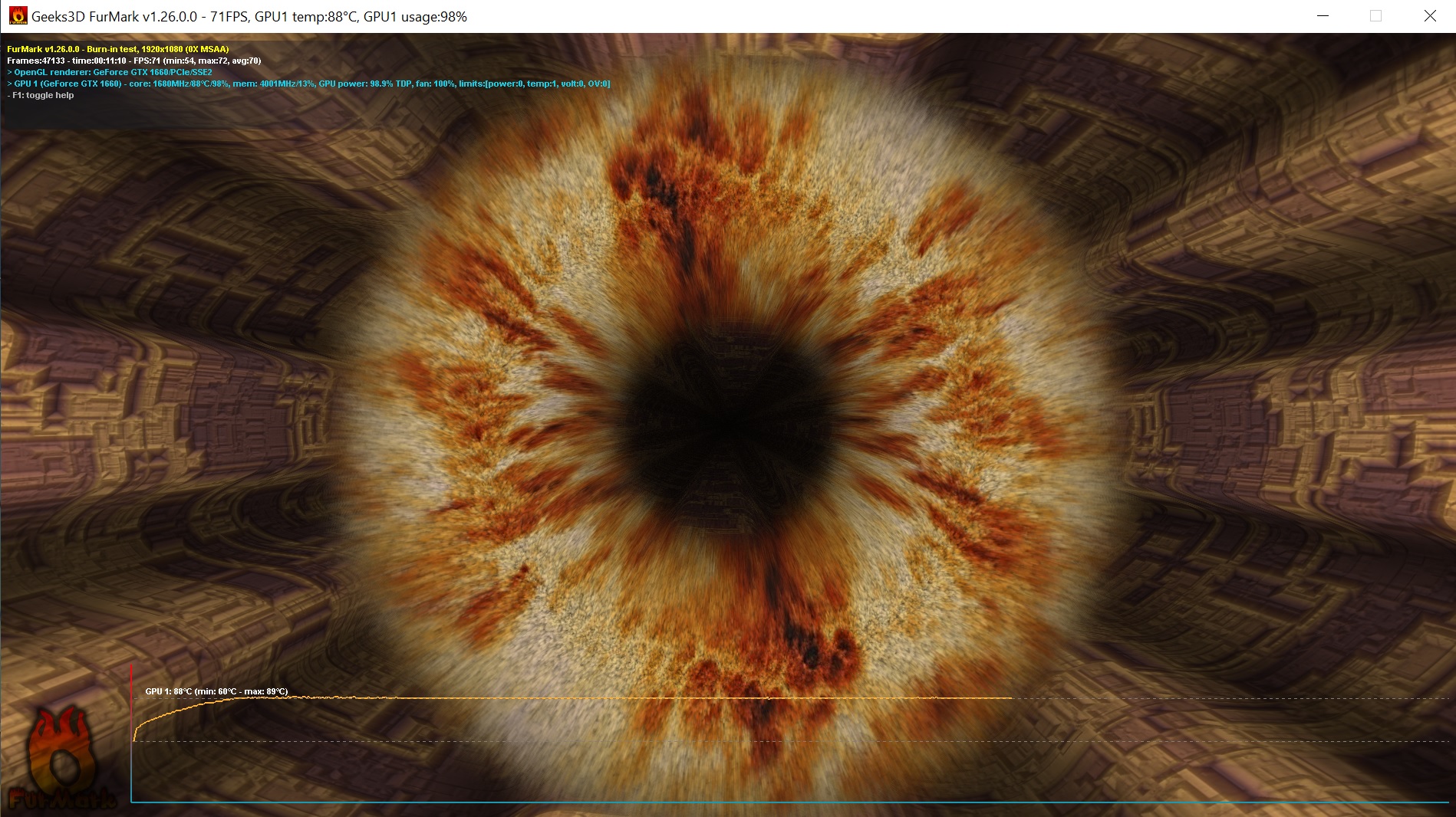

Tüm oyun testleri , GTX1660 144HZ ve üzeri için uygun sayılacak bir kart olmadığı için , oynanabilirliğin bozulmadığı en yüksek çözünürlük ve detay seviyesinde yapılmıştır. Çözünürlük ve detay seviyesinin oyunlarda farklı ayarlarda olmasının ana sebebi , kıyasladığımız başka bir kart olmayıp , GTX1660'ın yani bu mini itx sistemin neler yapabildiğinin görülmesi gerektiğidir.
BF5 / 1920x1080P Yüksek Ayarlarda 75-100FPS Arası Oynanabiliyor
APEX LEGEND / 2560x1440P Yüksek Ayarlarda 75-120FPS Arasında Oynanabiliyor
DOOM ETERNAL / 2560X1440P Ultra Ayarlarda 65-100FPS Arasında Oynanabiliyor
DEATH STRANDİNG / 1920x1080P Çok Yüksek Ayarlarda 75-85 FPS Arasında Oynanabiliyor
RİSE OF THE TOMB RAİDER / 2560X1440P Yüksek Ayarlarda 70-75 FPS Arasında Oynanabiliyor

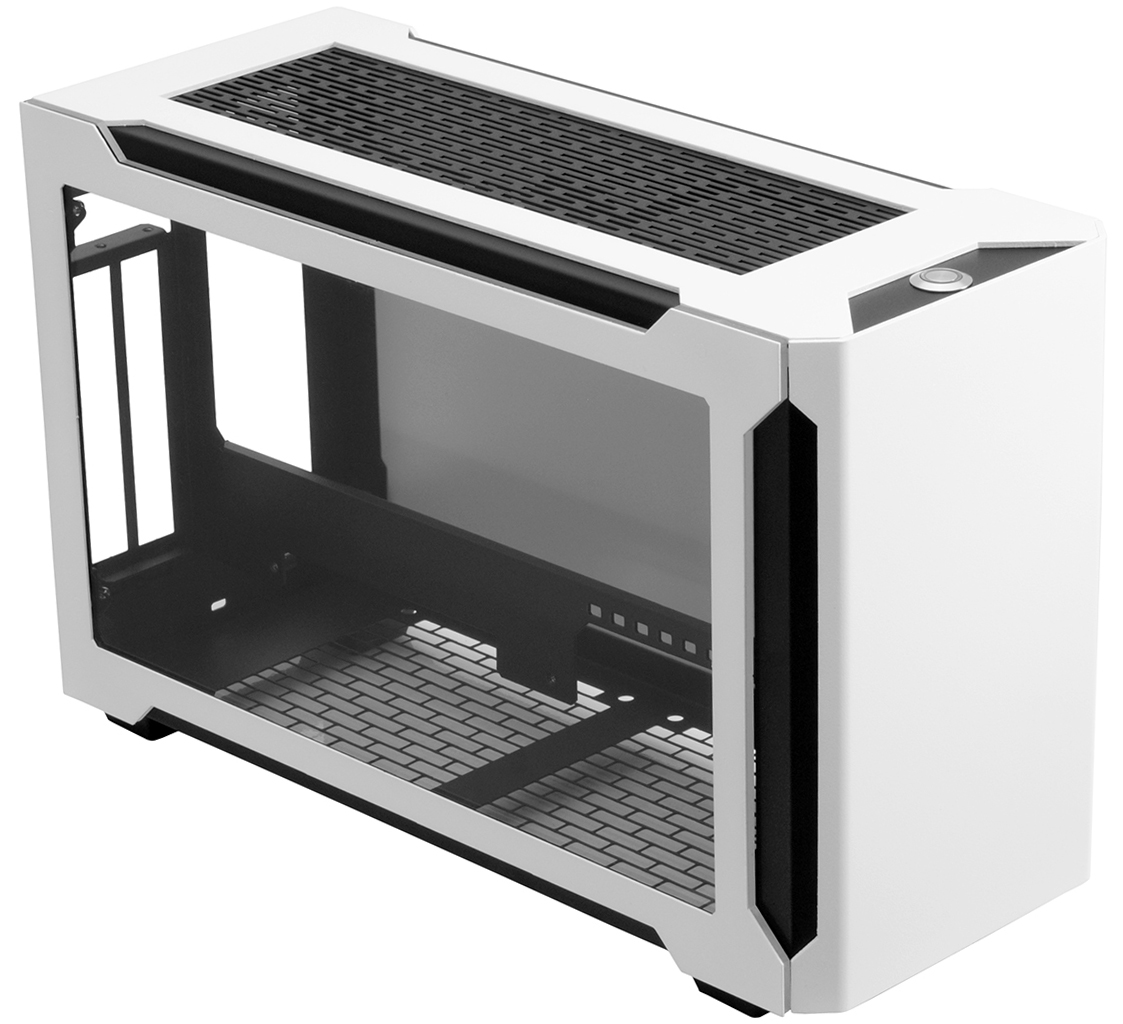

Mini İtx sistem denilince benim aklıma bunlar geliyor direk içimde kaldı ilk resimdeki kasa ile cok sistem kurmak istedim.

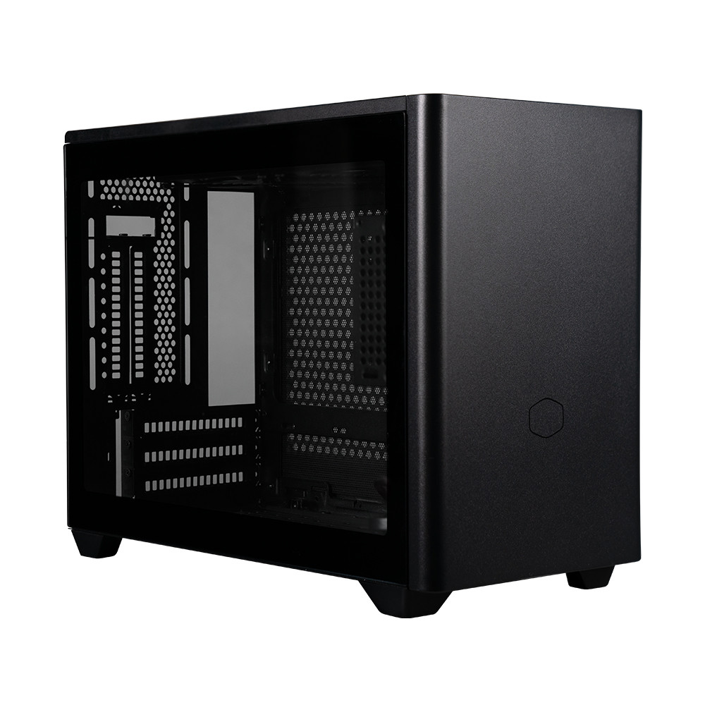

Eline sağlık hocam. Bu kasa 3 intake fan alabildiği ve biraz iri olduğu için ben olsam hava soğutmadan gidip egzozu da yüksek güçte (akasa viper veya ss air blazer) ile kombinlerdim. Bu halde biraz boş görünüyor
Miniciler için şuraya bir de gıpgırmızı Raijintek Styx bırakalım.
mAtx Mobo / ATX Psu - 36x33x21cm

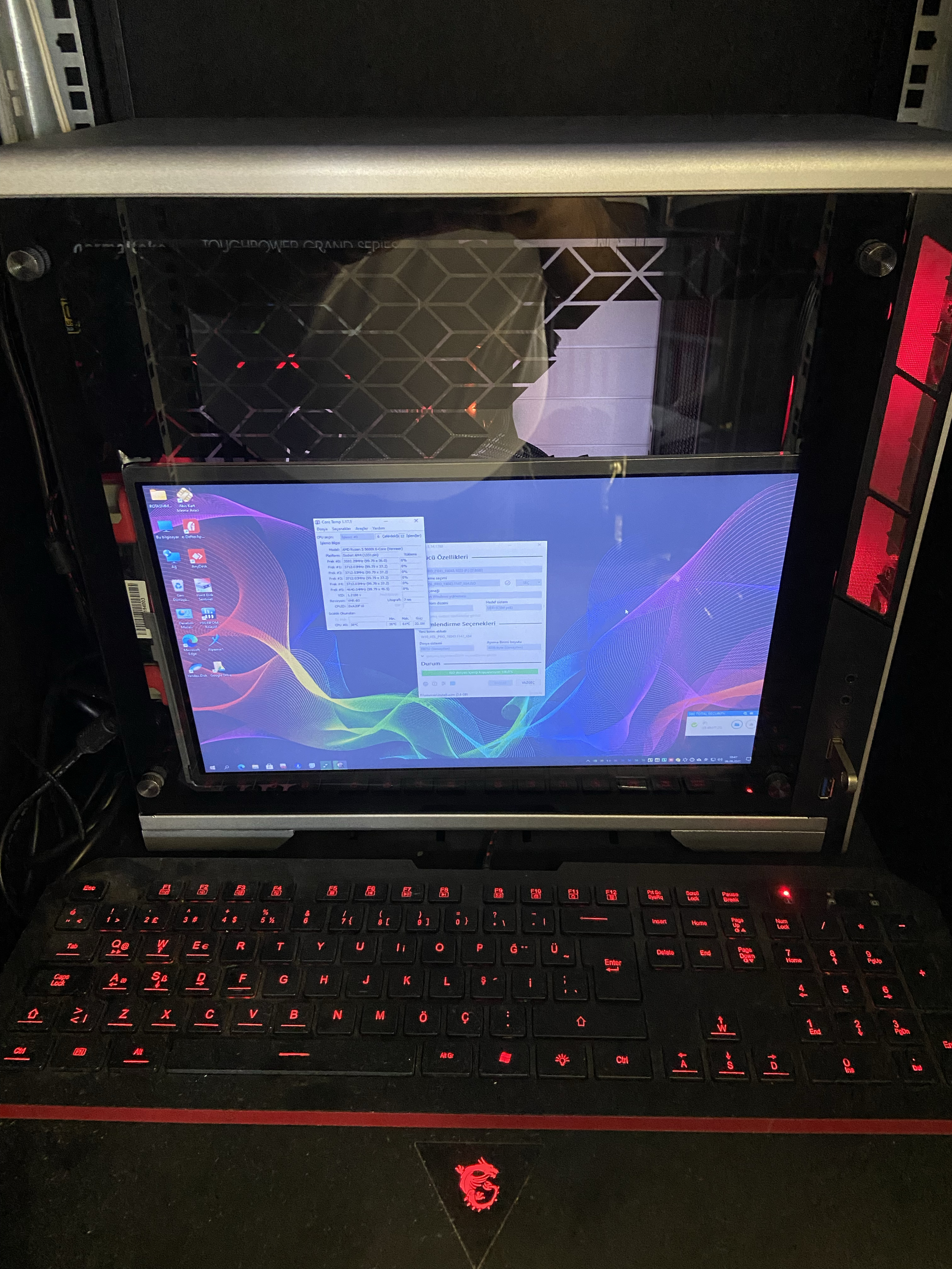

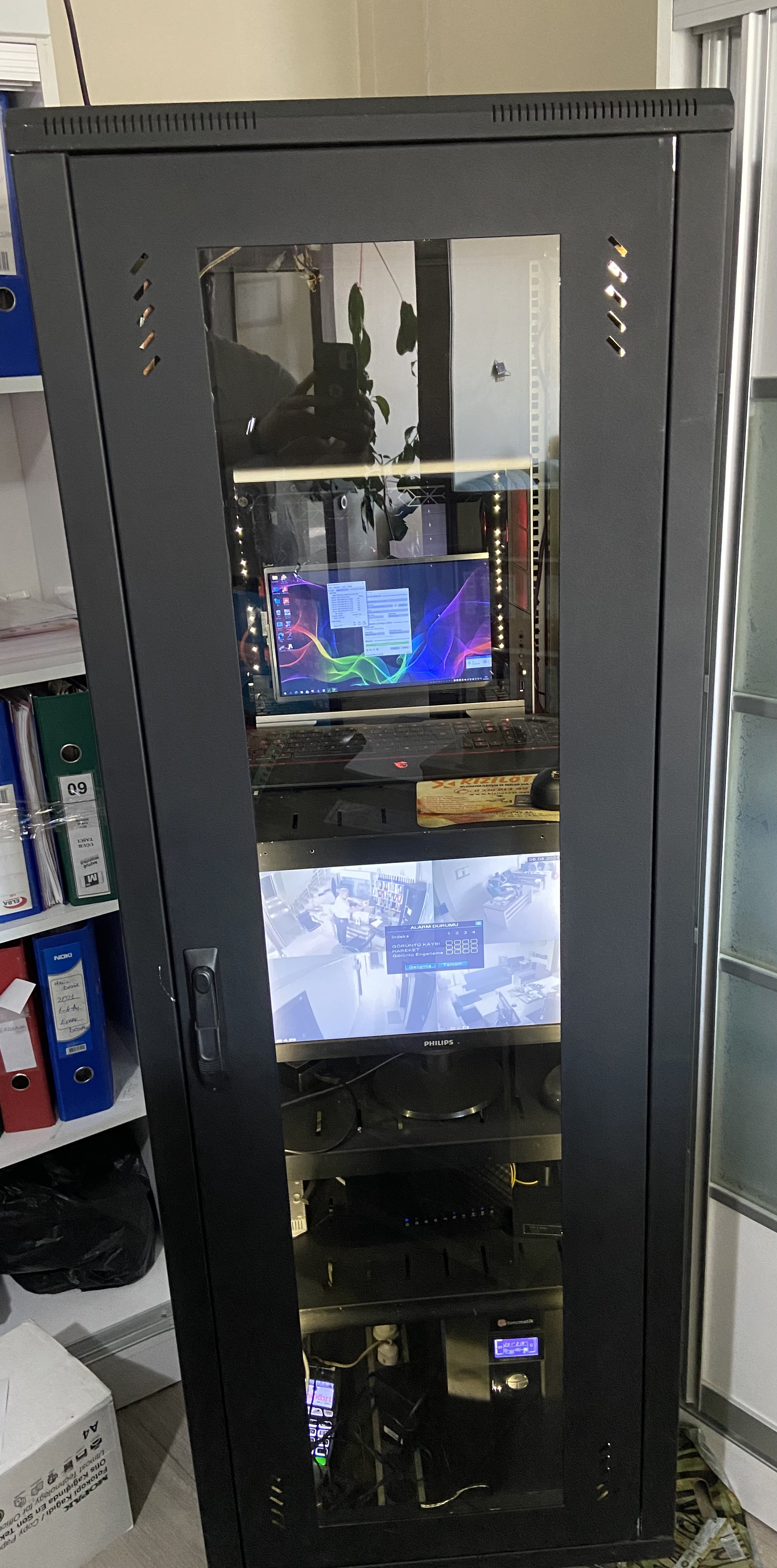

Eline sağlık hocam yine güzel bir setup yapmışsın. Bende evdeki sistemi mini itx yapınca işyerinideki serveri da mini itx yapayım dedim.
Ben auros b550i ve 5600x işlemci arctic 280 sıvı soğutma kullandım. İki gün önce tamamladım
Monitörü için de mini itx server sistem oldu benimki.
< Bu mesaj bu kişi tarafından değiştirildi MALİ MÜŞAVİR -- 8 Ağustos 2021; 18:57:20 >
4 yıl
Gigabyte severdim eskiden ama son dönemde içim ısınmıyor nedense biraz nötr üm ona karşı. Hayırlı olsun. Benim sistem çok kolay taşınıyor ama seninkini kucaklama yada çuvala koyman lazım
4 yıl
Taşımak için değil hocam zaten benimki. 7/24 çalışmak üzere tasarlandı.😀
Yerini buldu bozuluncaya kadar çıkmaz kabinet den.

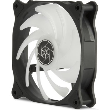

Ahmet performans iyi ama tıp rezil o fanlarla , varsın biraz daha az uflesin ışıl ışıl olsun :) Görsele çok takılıyorum.
