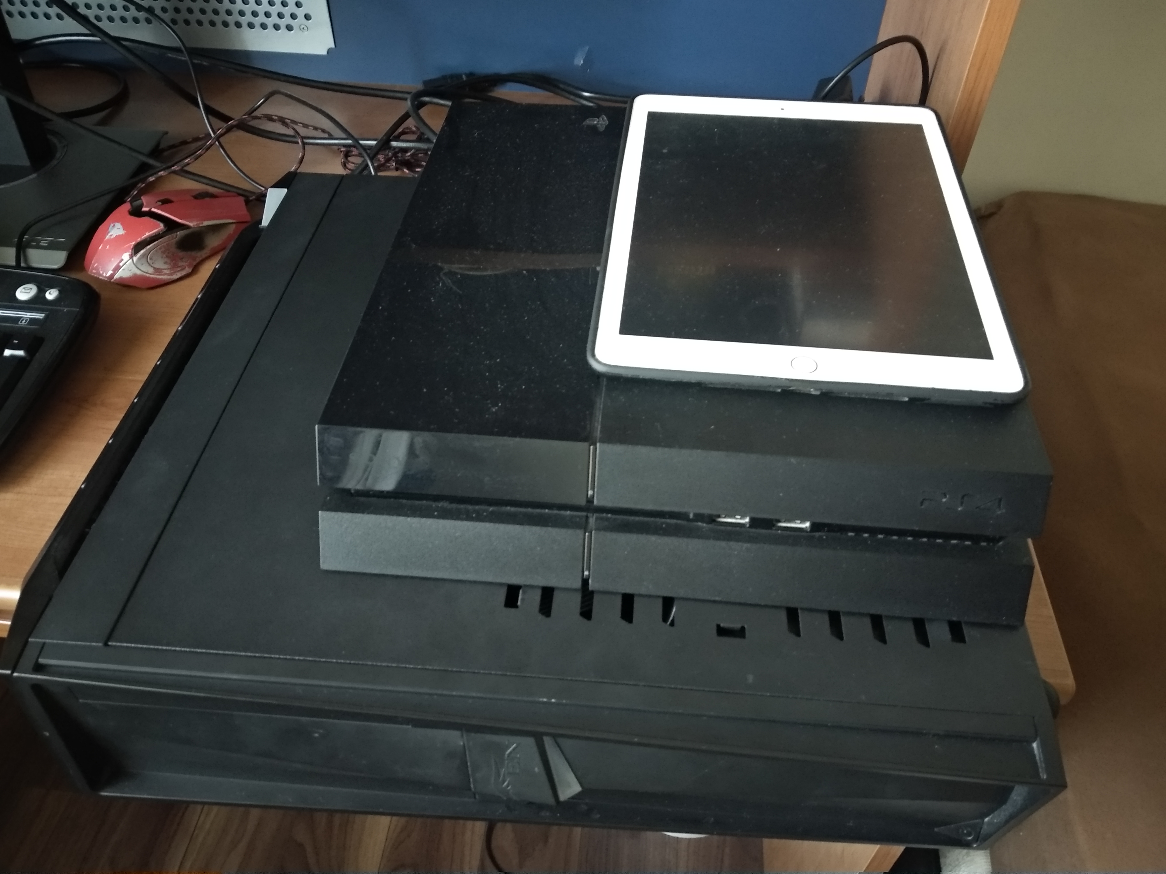

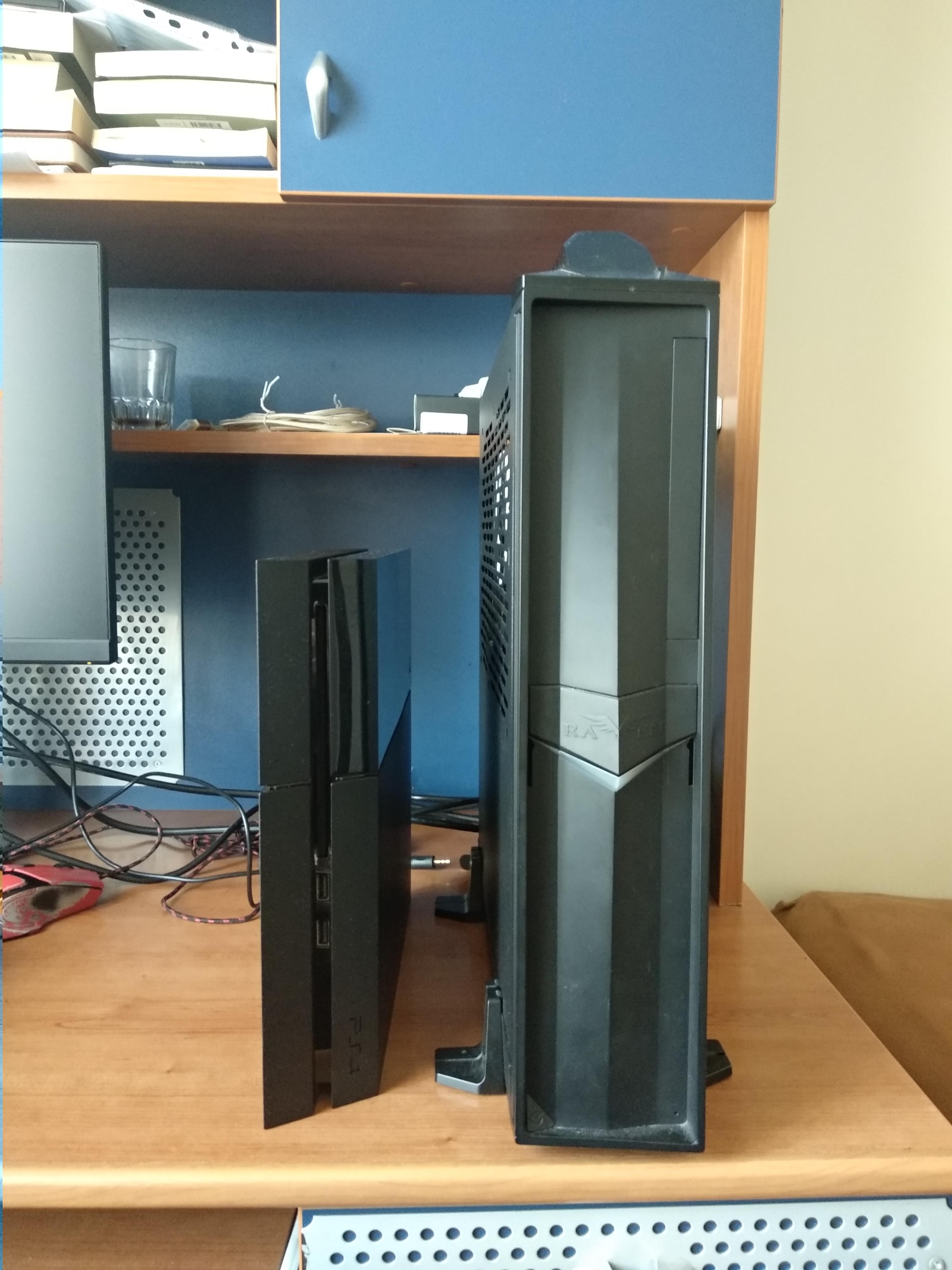

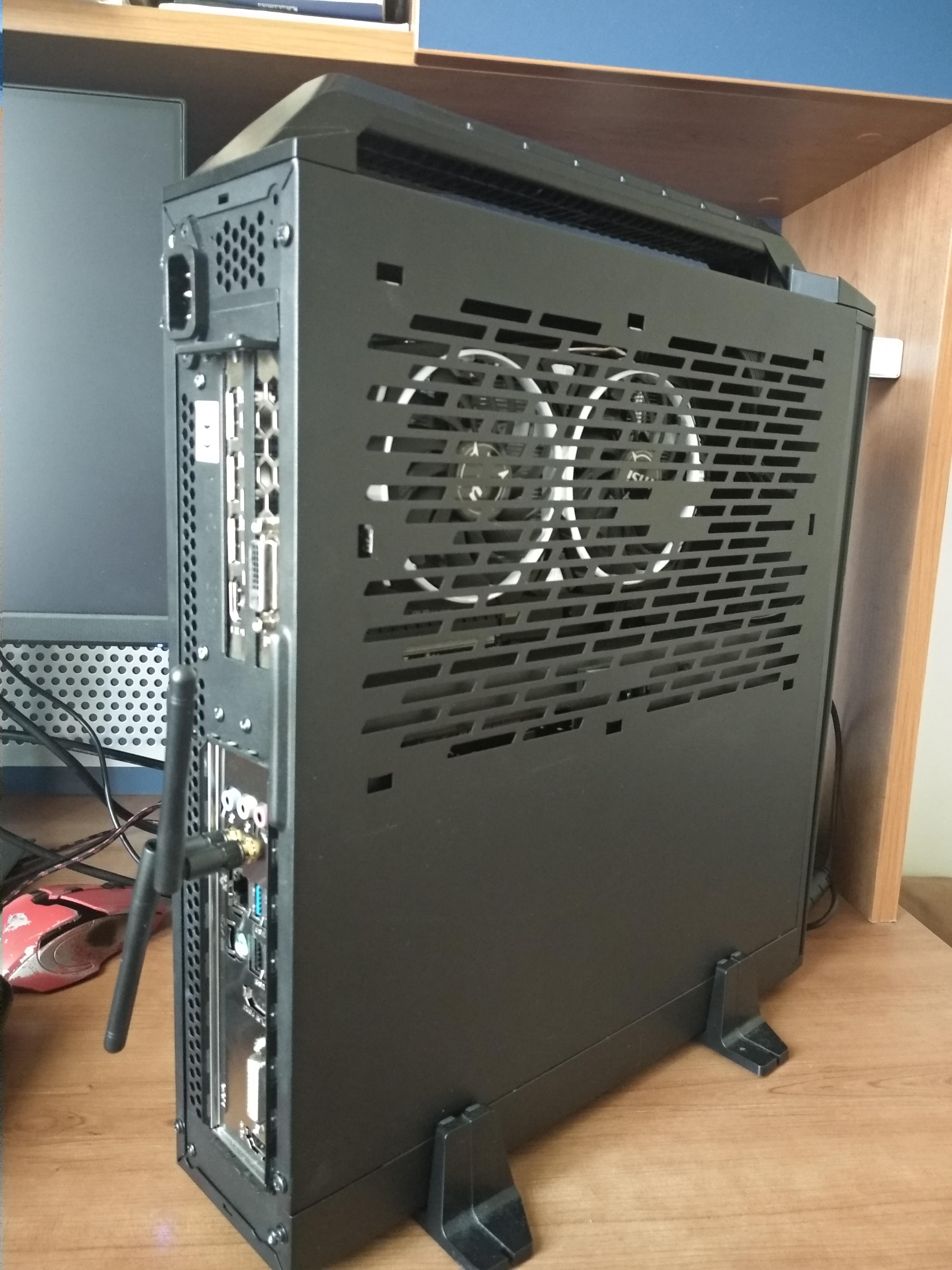

iyi günlerde kullanın. sakıncası yoksa sistemin son görüntüsünü paylaşırmısınız

tabi ki, birazdan bu mesajı editleyip fotoğraf koyacağım. Önce pc'yi kapatayım.
