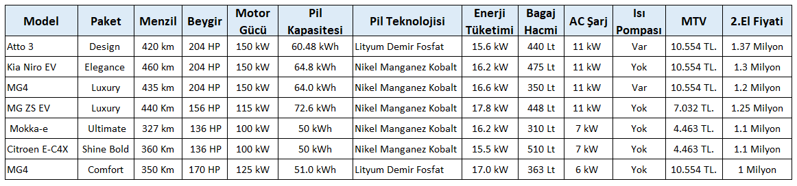

Böyle kendimce bir tablo yaptım.
MG4 de DC şarj hızı 140KW Isı pompası var.
MG ZS EV DC şarj hızı 76KW Isı pompası yok.
baktığım araçları yukarda listeledim.
Bagaj kapasitesi ve yerden yüksek olması benim için önemli. Antalya'da yaşıyorum ısı pompasıdan dolayı %5 kayıp yaşatabilir.
evde AC ile şarj edeceğim ikiside AC 11KW ile şarj oluyor.

Mg zs ev'in ac şarj hızı 11kW. Tabloda 7 yazılmış
Bu mesajda bahsedilenler: @Mihmander
geçen yıl (5165 mesaj)
evet doğru eski kasanınkini yazmışım. 7 den 11 çıkarılmış.

Ayrıca;
Elektrikliden tasarruf edeceksek MTV side uygun olması lazım.
2025 yılı için MG4 MTV 10.554 TL iken MG ZS EV nin 7.032 TL.
arasında 3500 TL fark var.
Evden AC ile doldursam her sefer 70KW x 3,11TL. full şarj 223 TL.
Aradaki fark ile yani 3.500TL ile / 223TL= 15 defa doldurabilirim.
Oda 15 kez x 400Km gitse 6000 Km. (çok mu hesap yaptık ne.. :)

Bu 3500 tl ile artı olarak yapılabilecek 15 şarjdan iki aracın da yaklaşık aynı menzil olduğunu göz önüne alırsak aynı 15 şarjda ;
(72,6-64)*3,11*15=401,19 tl lik bir Mg4 faydasını düşmek gerek gibi gözüküyor.
3500-400=3.100 tl gibi bir fayda sağlıyor ZS EV.
Benim için önemli unsurlar olan araç boyutları ve suv olması açısından ZS EV ön plana çıkıyor. Isı pompası olmaması sebebiyle kışın bir miktar menzil düşüşü yaşacağımı ön görüyorum (muhtemelen %10-%15 civarı). Tölere edilebilir kabul ediyorum.
Diğer önemli unsur ise donanımsal ve yazılımsal doluluk. Bu yönden sizce hangisi ön plana çıkıyor?
