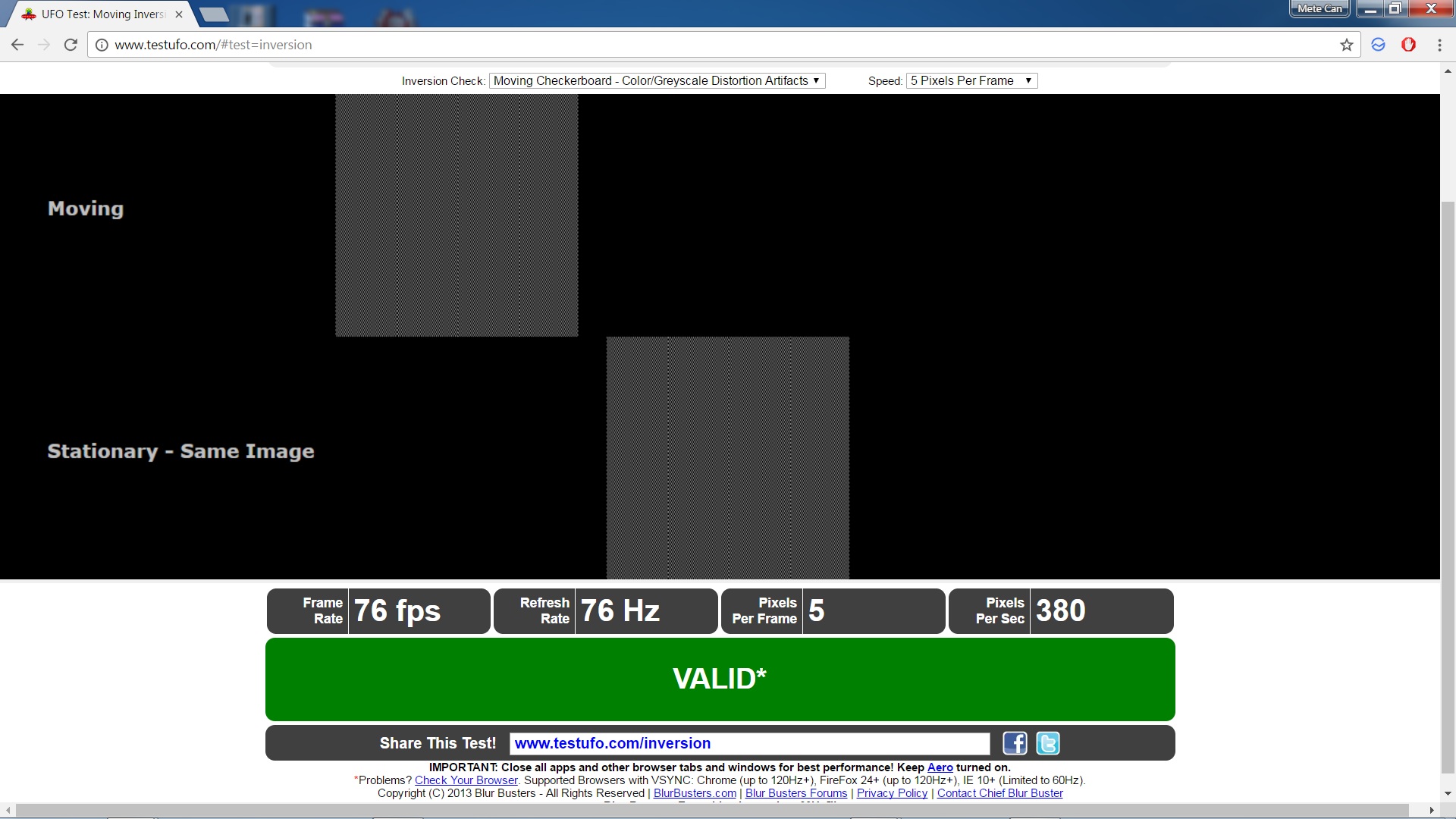

Bir kullanıcı da 75Hz monitörüne hız aşırtma uygulamak istiyordu. Boşluk zamanlamaları kısaltarak tam 76Hz'i tutturmuştum ama onun paneli 83 kHz idi. Sizin ki de öyleymiş, şimdi baktım. Tuhaf şekilde sizin monitörün dikey tarama hızı(monitör görüntü tazeleme hızı) 50-75 olarak gözüküyor. Belki bunu biraz esnetebilirsiniz. Benim monitörde de nede olsa 56-60 Hz aralığı denmiş ama 48-72Hz sorunsuz çalışıyor.
Siz şu ayarlarda deneyin, bir hertz bir hertz'dir.
hocam 76 yapınca hata verdi ama 75 yapınca düzgün çalıştı.

hocam dvi-d kablo ile lcd native 75hz denedim input hatası verdi yine. sonra lcd reduced 75hz olarak denedim yine olmadı.(ekran karıştı vs.), 74 hz denedim yine olmadı. bende manual 71 hz olarak denedim çalışıyor.
Ayarlar şu şekilde.
işaretlediğim yerdeki ayarlarla oynayınca bozulma oluyor sanırım.

Yamayı çalıştırdıysanız da olmadıysa olabilir ama tahminim atlandı. "AOC2369" dediği yerin yanında 'aktif' yazıyor değil mi? -Yazıyormuş, görmemişim.
Hocam, şu mesajında ikinci ve üçüncü resim bağlantılarını aynı diye yapıştırmışsın. Mutlaka bir terslik olmuş o sırada.[Bahsettiğim mesajınız].
Bunu yaptıktan sonra da ekran kartı monitör seçeneklerinizden 'düşük DVI bantgenişliği' ve 'alternatif DVI seçeneği' tuşlarını tıkladıktan sonra denemenizi isteyeceğim ama korkarım hakiki 83kHz çözünürlük kadar net olmayabilir.
Sizin mesajınızda ekran karışmadan önce en fazla 71'e kadar ayarlamanızı gerektiren şey de zaten kablo aktarım hızı(165mHz). Front porch, back porch zamanlarını kısa kısa ancak öyle 76Hz'e yetiştirebiliyor olacağız görüntüyü zaten. O kısmını da tam yapın.
< Bu mesaj bu kişi tarafından değiştirildi Mete Can Karahasan -- 23 Ocak 2017; 2:0:1 >
Bu mesajda bahsedilenler: @selmand
Deneyebilirsiniz. Hiçbir mahsuru olmaz. Bu üreticilerin bağlantı kabloları, bu eşikleri karşılamak durumunda. Dolayısıyla, 165mHz piksel bantgenişliği dediği yere kadar olan kısmından mesuller, zaten.
Tek sıkıntı monitör ölçekleyicisinin hakikaten bu değerlerde sıkıntı yaşaması. Örneğin, benimki 76Hz'te bir dakika sonra kararıyor ve 80Hz'te büsbütün "Uyumsuz durum" hatası veriyor; başka bir çözünürlüğe düşürmek zorunda kalıyorum.
Selmand'ın bahsettiği "66 Hz" eşiği benim de başıma geldi ama onu atlamak için başka ne yapmıştım diye düşündüğümde eksik bir nokta aklıma gelmiyor. Muhtemelen yamayı atladı.
Sizin de dikkat etmeniz gerekecek; bütün zamanlamalara müdahale içeriyor - ölçekleyiciyi denememiz için ekran kartındaki kontrolleri bırakmamız gerekiyor. Sonra zaten program işimize yaramazsa yamayı tekrar çalıştırıp değişiklikleri iptal edip ilk hâline çevirmeyi de düşünebiliriz ancak önemli olan bir kez olsun tüm aşamaları yapıp yapamadığımızdan emin olmak.

merhabalar
yamayı atlamışım evet şimdi yamayı çalıştırdım ve 71 hz ayarladım daha stabil gibi, biraz daha kullanıp size bilgi vereceğim.
şimdiki ayarlar şu şekilde, < Resime gitmek için tıklayın >
Edit: 71 hz de piksel patlamaları devam ediyor 66 hz geri çekdim. Sanıyorum sınır bu :)

Hocam şu ayar çalışmıyor mu yoksa?
Bak bu tam senin istediğin ayar. Hatta dur ben de deneyeyim.
Ek: çalışmasına çalışıyor ama "azaltılmış DVI" seçeneği seçiliyken zorlanmadan açılıyor. Yoksa pembe yatay çizgiler çapraz çapraz ekranda beliriyor 2 saniye boyunca.

azaltılmış dvi dediğiniz interclared mi? onu denemedim ama diğerinde dediğiniz gibi çizgiler beliriyor çok yüksek olunca. 71 olanda da piksel patlamaları oldu.

Karmaşık demiştim. Tek bir eksik noktada çalışamaz hale geliyor. Siz 24/44/1, 4/5/1 zamanlamalarını da deneyecek misiniz? Ona yanıt veremediniz bir türlü.
8 yıl
Orijinalden alıntı: Mete Can Karahasan
hocam onu denemiştim hata vermişti yamadan sonra tekrar deneyeceğim akşam bakacağım. haberdar ederim sizi.
