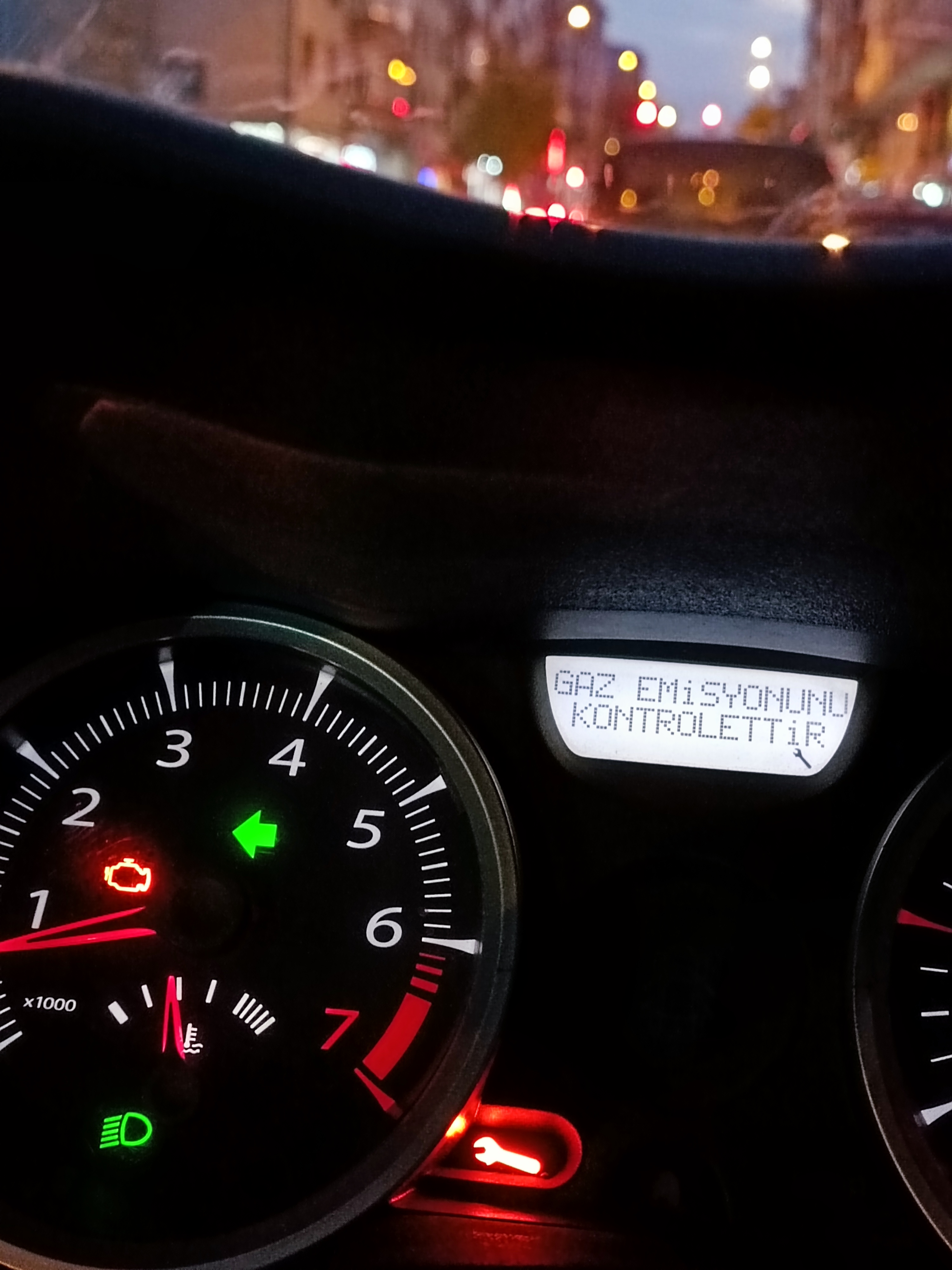

Yav nasıl ustalara denk geldiysem arabayı hem yapamadılar hem de daha beter bozdular. Artık turp gibi bir arıza ışığımız da yanmaya başladı. Map sensörü değişti yine aynı hatayı veriyor.
İşin ilginç yanı map sensörünün soketini çıkarınca araç sabah ilk marşta çalışıyor,gaz yemesi de normal ama ekranda motor arıza ışığıyla beraber "Enjeksiyonu kontrol edin" , ve "gaz emisyonunu kontrol edin" uyarısı veriyor ayrıca hem yakıt artıyor hem çok dengesiz gidiyor çok silkeleme yapıyor tekleme oluyor. Map sensörünün soketini yerine takınca da soğuk motorda ilk marşta çalışmama sorunu devam ederken bi de motor arıza ışığıyla beraber "gaz emisyonunu kontrol et" uyarısı geliyor. Map sensörü takılıyken araç ısındıktan sonra hiçbir sorun kalmıyor sadece soğukta yapıyor. Ustaya götürmeden önce sadece sabahları soğuk motorda çalışmama veya geç çalışma ve çalışırsa da motor ısınana kadar gaz yememe sorunu vardı arıza ışığı filan yanmazdı.

hocam eğer araçta K4M kodlu 1.6 benzinli atmosferik motor varsa sizin sorununuz farklı bişey bence, keşke aracı o kadar fazla kurcalatmasaydiniz. sizin bi şekilde yetkili serviste enjeksiyon beyni yazılımını güncelletmeniz lazim. ilk marş esnasında sistem motor sıcaklığını yanlış okuyor yazılım hatası sebebiyle.
Buğra hoca alttaki videolarda bu sorunu detaylıca açıklamış.
https://www.youtube.com/watch?v=EYPMvu6dTsE&feature=youtu.be
https://www.youtube.com/watch?v=uv81MsFwhjE&feature=youtu.be

Evet yaşadığım sorun tıpa tıp aynısı. Yetkili servis inşallah bu sıkıntıyı çözer yoksa sanayide ustalar arabayı daha beter bozmaktan başka bir işe yaramadı

bu bahsettiğim sorunun üzerine yoğunlaşın hocam, muhtemelen probleminiz güncelleme sonrası çözülecektir. ancak duyduğum kadarıyla bazı yetkili servisler "bizim öyle bir bilgimiz yok yada bizde öyle bir güncel yazılım yok" diyerek uğraşmak istemiyorlarmış, gerekirse MAİS ana bayilerin servisi ile görüşün, hatta ustaya ilgili videoları gösterin telefondan. sonucu buraya yazmayı unutmayın lütfen.
