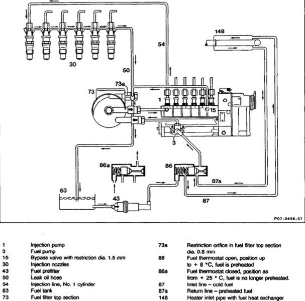

4 yıl
Eski Mercedes dizellerinde termostatla kontrol ediliyor.
