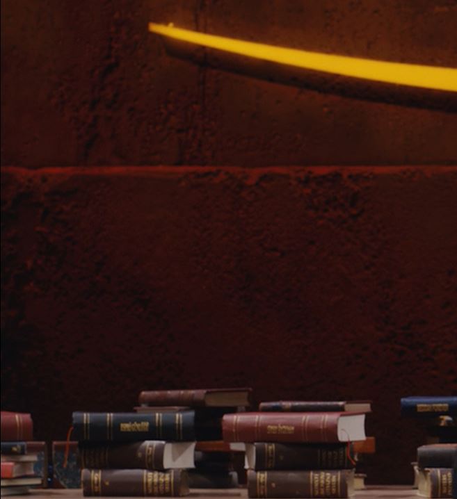

Ben Evr ile fazla bir fark göremedim ne yazık ki. Sadece biraz keskinlik artırılmış gibi, onu da Sharpen efektleri ile yapabiliyoruz zaten. Ben mi bir şeyi yanlış yapıyorum acaba?
madvr de kesinlikle daha fazla detay var gözleri seçici olmayının pek anlamasıda mümkün değil pek....
madvr
mesala burda pot konusunda çekmiştim aynı kare dediğim rendırır ayrıntıdır gpu çözümde onemlidir..+ tutupda sd videonuzu hd gibi yapmaz sadece en kayıpsız şekilde hesaplanmasını sağlar...ayrıca üst tabloda pixel tablosu var default ayarlar düşük sayılır kartına gore uydur..

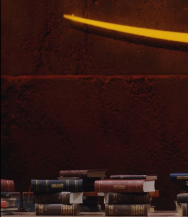

Az önce kurup denedim vlc ile karşılaştırdım detaylarda ciddi fark var gerçekten teşekkürler
mpc-be madvr
VLC
