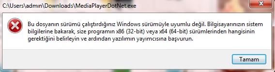

Aldık sıkıntıyı şimdiden bu hatalardan hep bıkmışımdır lav kuruldu fakat MPDN kurunca hataya bakarmısın
bak sistemin şu an W7 32 bıt ultımate
ee sistemin 32 bit 64 çalşırmı sende... al 32 biti..
http://www.zachsaw.com/downloads/MediaPlayerDotNet/MediaPlayerDotNet_x86_2_18_5_2920.zip

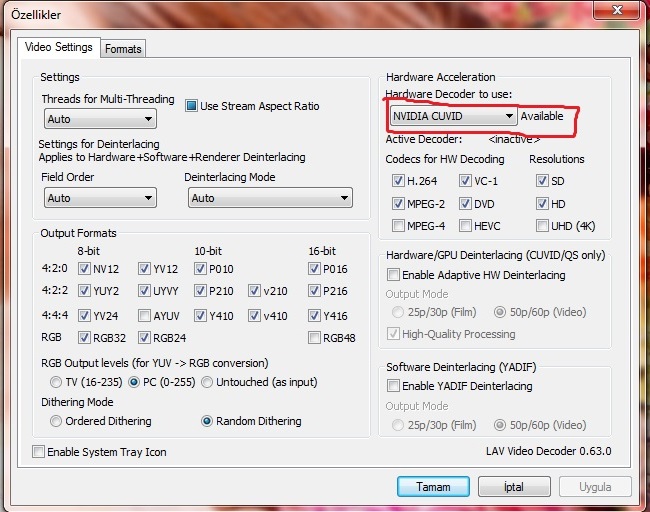

Programı kurdum LAV ayarları bu şekilde bende,+ alttan üstenm bant olan 1280x544 çöz.videoları 16.9 tam ekran olmuyor, MPDN player renk contrsat ayaları bulamadım + ekran kartım NVIDIA yukarda kırmızı işaretlediğim yerde CUDA'zati,playerın üstünden keskinlik ayarları vs dök bakalım içini şimdi
sen hala renk contrast ayarındasın zevk meselesi sen oynanmış resim seviyosun belli gözün ona alışmış,beni kessen resme renk ayarı vermem onla devam et yapabilceğim bişey yok cuvidin çaıışması lazım driverlerinde sorun olabilir..inactive gözüküyor çünkü..
Yardımcıların ve hoşgörün için teşekkürler malesef olmadı, bana renk contrast keskinlik bu ayarlar çok ama çok önemli neuview devam kolay gelsin
onlar sanal yapay gerçek kontrast renk paleti değil resmi sharp effect vererek şişiriyor yaptığı bu yani bir nevi resimin içine ediyosun aslında arkadaşım sen 1080p 780p videoyu ikisindede bi aç bi ona bak bi buna bak zamanla anlıycan nedemek istediğimi..daha çok taze..scripit effeclerinde milyon tane bir ton ayarı var ama ben oynanılmış resmi asla onermiyorum...

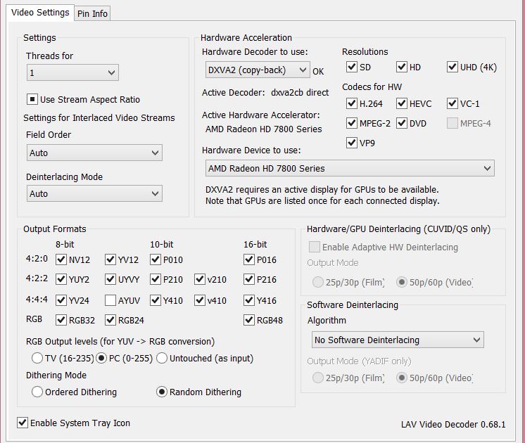

Selam hocam.4k tv almışken 4k demo videoları indirip izleyeyim dedim fakat pek başarılı olamadım.Videoları şu siteden indiriyorum. :http://demo-uhd3d.com/categorie.php?cat=demouhd
Videoları usbye atıp açtığımda sorunsuz takılmadan oynatıyor fakat iş pcde oynatmaya gelince takıla takıla gösteriyor.Sistemim de fena sayılmaz.Amd r9 290 kart ,i7 3770, 12gb ram, 240gb ssd. 4k hevc videoları madvr ile hızlandırmak istiyorum.Mümkün değil mi bu ? Eğer mümkünse bunun için optimum madvr ayarlarını söyleyebilir misiniz.
K lite codec pack kullanıyorum ve kurulumda madvr seçiyorum.Msi afterburner ile gpu kullanımına baktığımda video oynatılırken gpu kullanılmadıgını goruyorum.Full ıslemcıye yuklenıyor.Simdiden saolun.
Lav da ney seçili üst tarafta resim paylaşır misin

Arkadaşlar bu ayarı yaptım , yaptıktan sonra playerlar falan çok yavaş açılmaya başladı , benim PCde olmayacağını anladım kaldırdım madvryi falan ama hala yavaş açılıyor mesela BS Player. Ne yapmalıyım?
dediğin teknik olak biraz zor lavı kaldırdınmı? gpu decode kullandınmı?
Lavı kaldırmayı unutmuştum , kaldırdım düzeldi galiba ama bir restart atmam lazım. Büyük ihtimal düzeldi, teşekkürler.
gpu decodeni açtınmı açsaydın takılma olmazdı bence microsoftun decoderleri son derece vasat çözüm yapar..
hocam benim output 2048.566 gosteriryor... film 1280.566 cozunurlukte... bi ayari yanlismi yaptim acaba... geen gun hersey normaldi, su an boyle gosteriyor infodan bakinca
Bir yerde yanlis yapmış siniz evet Madrv ye bulaşmak la

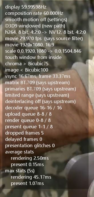

edir:full screen geçiş yaparken 3-5 frame atlıyor.hatta dakikalar arasında geçiş yaparkende atlıyor.bu normalmi
ekrankartı yetersiz nu seviye ayarlarda bile 45ms cok yüksek değer bu ayarlarda bile ciddi ayarlara alsanız kart kaldırmayacak
birde film 30 hz
siz onu neden 60 hz de izlemeye çalışıyorsunuz
< Bu mesaj bu kişi tarafından değiştirildi eraycelik80 -- 30 Mayıs 2016; 13:53:03 >
10 yıl (2752 mesaj)
30 hz modu olmadığı içindir, 30 hz veya 25hz filmler 50 veya 60 hz izlenir ki judder olmasın..24 hz filmler 24p modu varsa tv de onda, yoksa smoot motion ile izlenir..
ayarlarda sıkıntı yok, rendering time 45 değil 2.5ms..biraz artırabilirsiniz..
