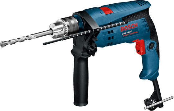

Bu arada yukardaki linki de özellikle verdim, GSB 16 RE diye bu matkabı almayın
Bu olsun, ve bu mandrenle ona da dikkat edin çeşitli versiyonları var

Arkadaş Bosch mavi seriden bir tane matkap almak istiyorum. Evde amatör olarak kullanacağım. Hangisinden almam gerektiğine karar veremedim. 550 Watt olan bakıyorum sonra az biraz daha para koyayım 600 watt alayım diyorum. Sonra iş 1000 watt olanlara kadar gidiyor. Aşağıdakilerden hangisini önerirsiniz? İş yaparken nasıl bir fark olur?
https://www.hepsiburada.com/bosch-gsb-16-re-750-watt-profesyonel-darbeli-matkap-p-HRBOSCHGSB16RE
https://www.hepsiburada.com/bosch-gsb-13-re-600-watt-profesyonel-darbeli-matkap-p-HRENSBOSCHGSB13R
https://www.hepsiburada.com/bosch-gsb-1300-550w-darbeli-matkap-p-HRBSC06011A1020
https://www.hepsiburada.com/bosch-gbh-2-26-dre-profesyonel-kirici-delici-matkap-800w-2-7j-p-HRBOSCHGBH226
