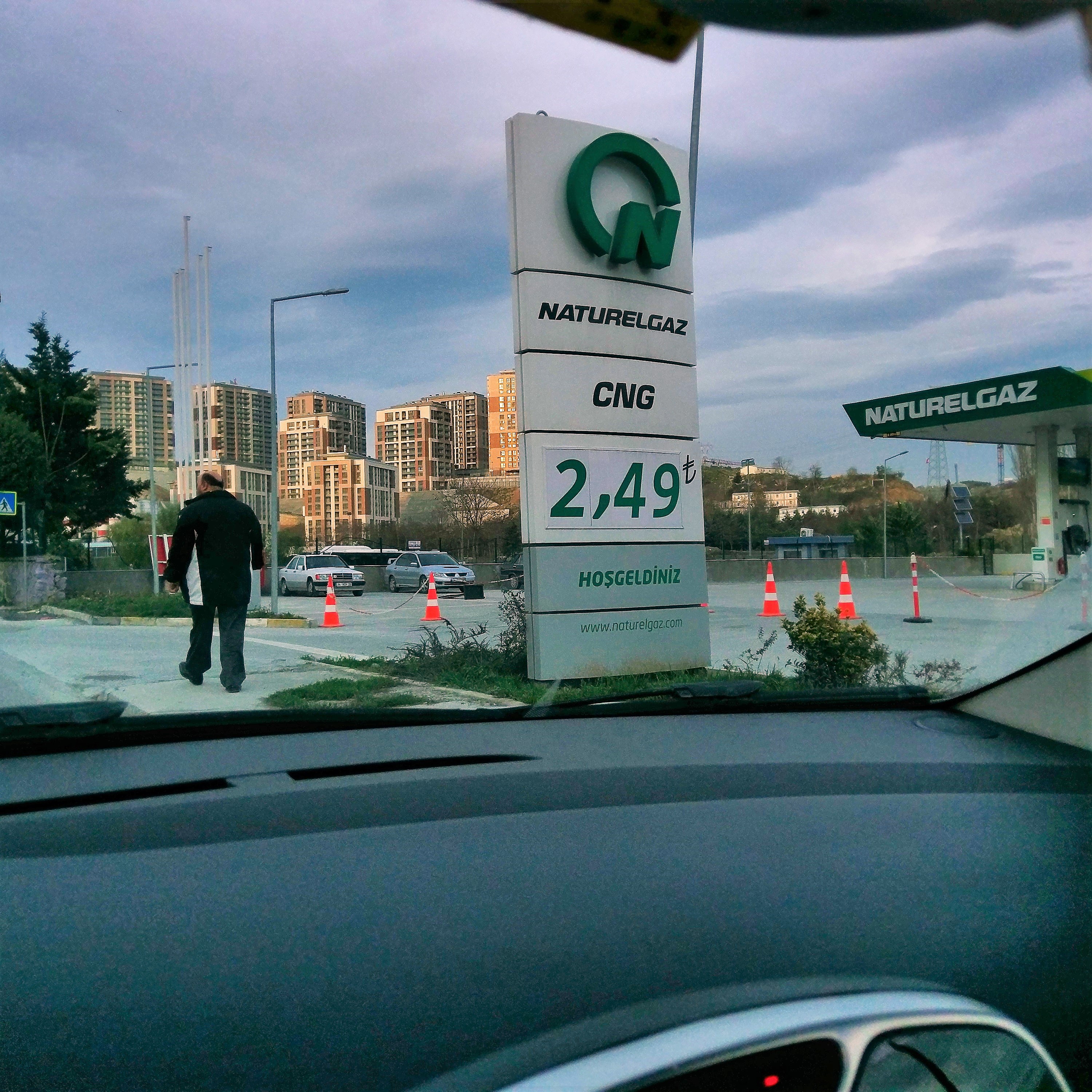

İkinci defa CNG istasyonu gördüm. Bu İstanbul Alibeyköy'de, fiyat da makul, ilkini de Balıkesir civarlarında görmüştüm sanırım.

8 yıl
Kitleri biraz pahalı yaygınlaşması zaman alacak sanırım.
