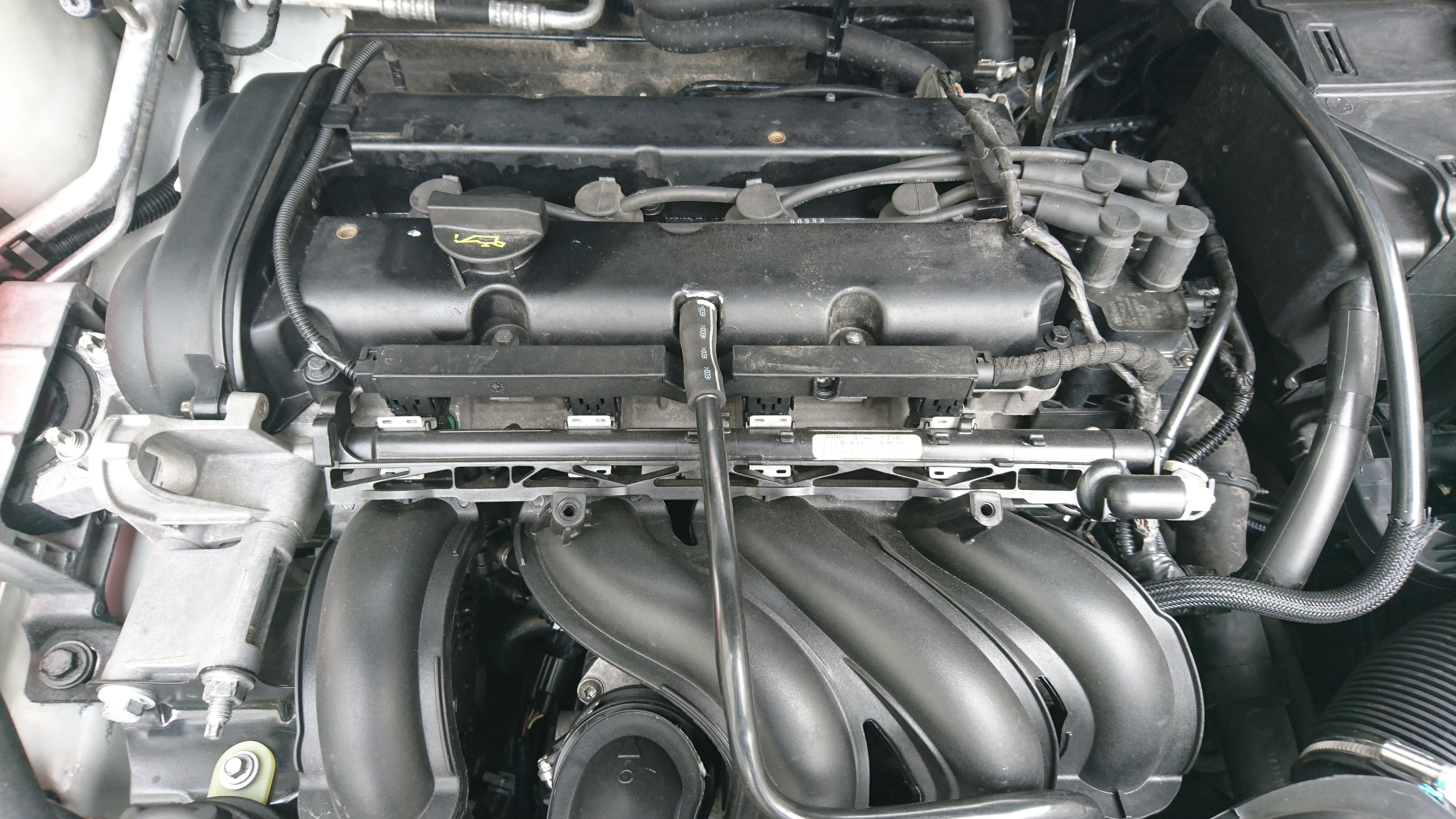

merhaba, geçmiş olsun yerine güle güle kullanın diyeyim focus mk2, özellikle makyajlısı, çok sevdiğim hatta bir dönem alma aşamasına geldiğim bir arabadır. aracı yenilemek yerine tamir ettirmeniz çok mantıklı olmuş.
bildiğim kadarıyla teleflex çok kaliteli bir kit, enjektörler direkt manifoldun üzerinde olması lazım. ama hiç teleflex montajı görmedim, varsa enjektör kısmını paylaşabilir misiniz?
bir de aracı kullandığınız süre boyunca lpg ayarınız düzgün müydü, arıza lambası yanarak kullandınız mı? yani merak ettiğim, iyi bir ayarla mı bu kadar km geçtiniz, yoksa kötü ayara rağmen mi?

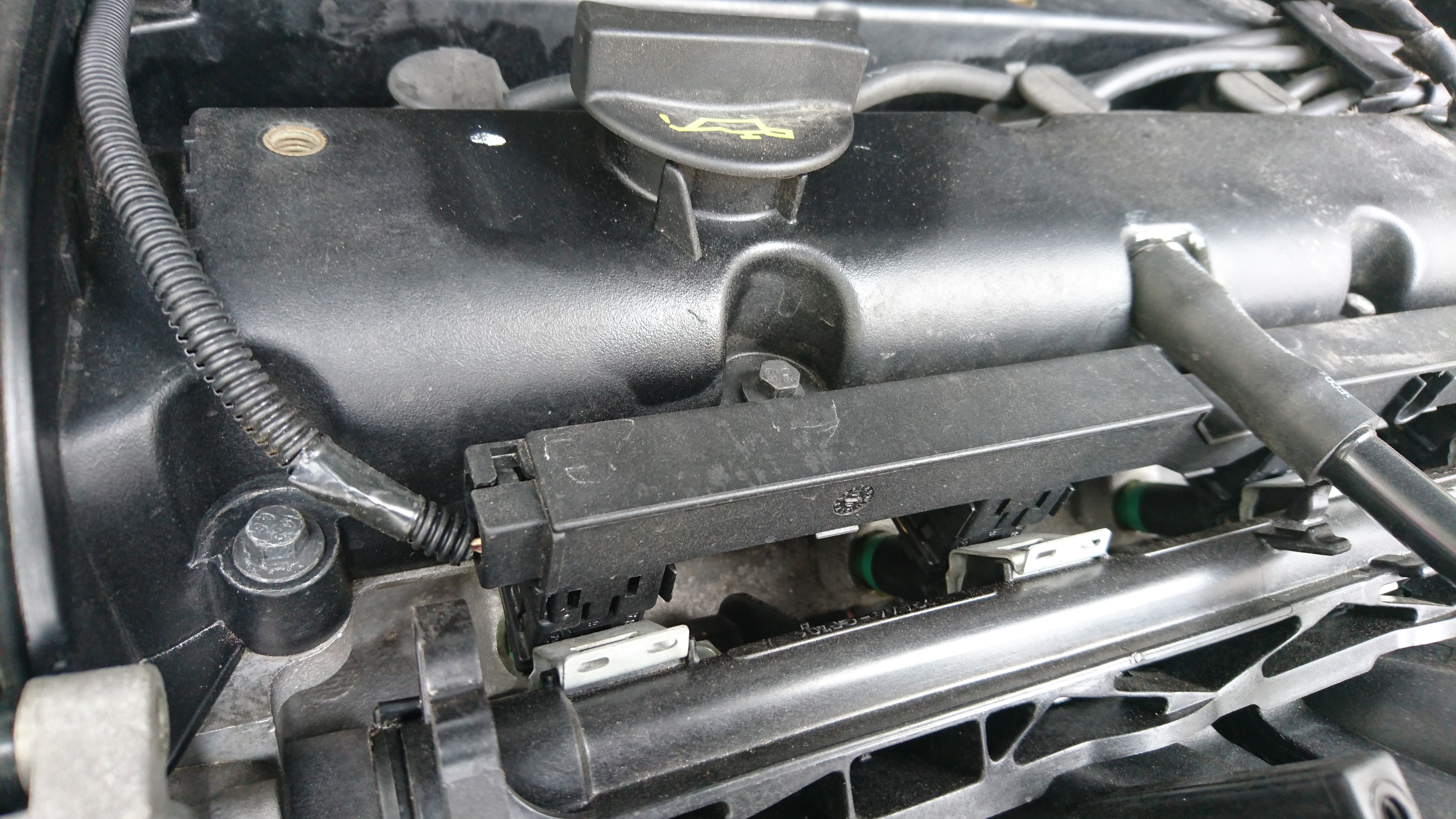

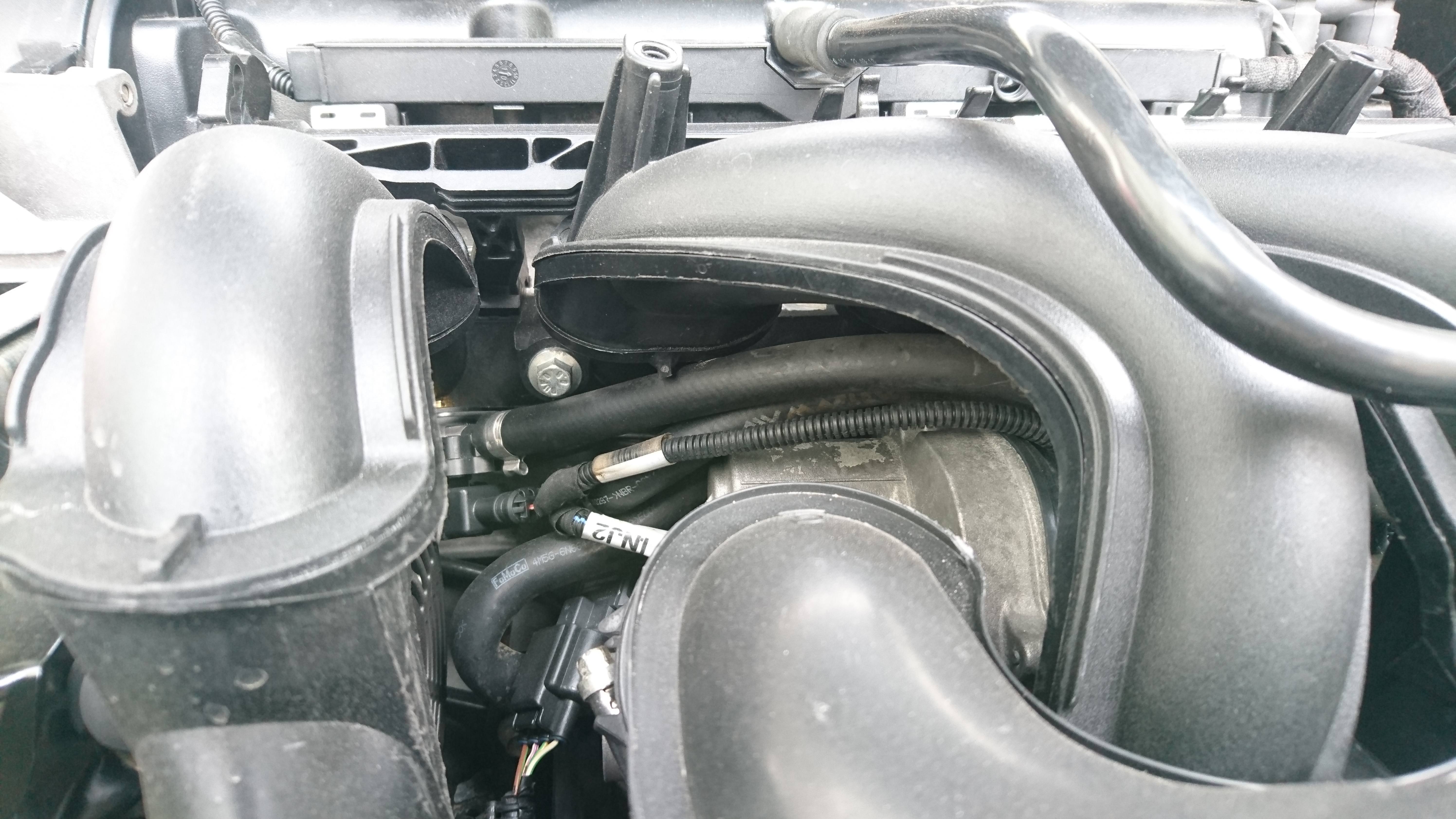

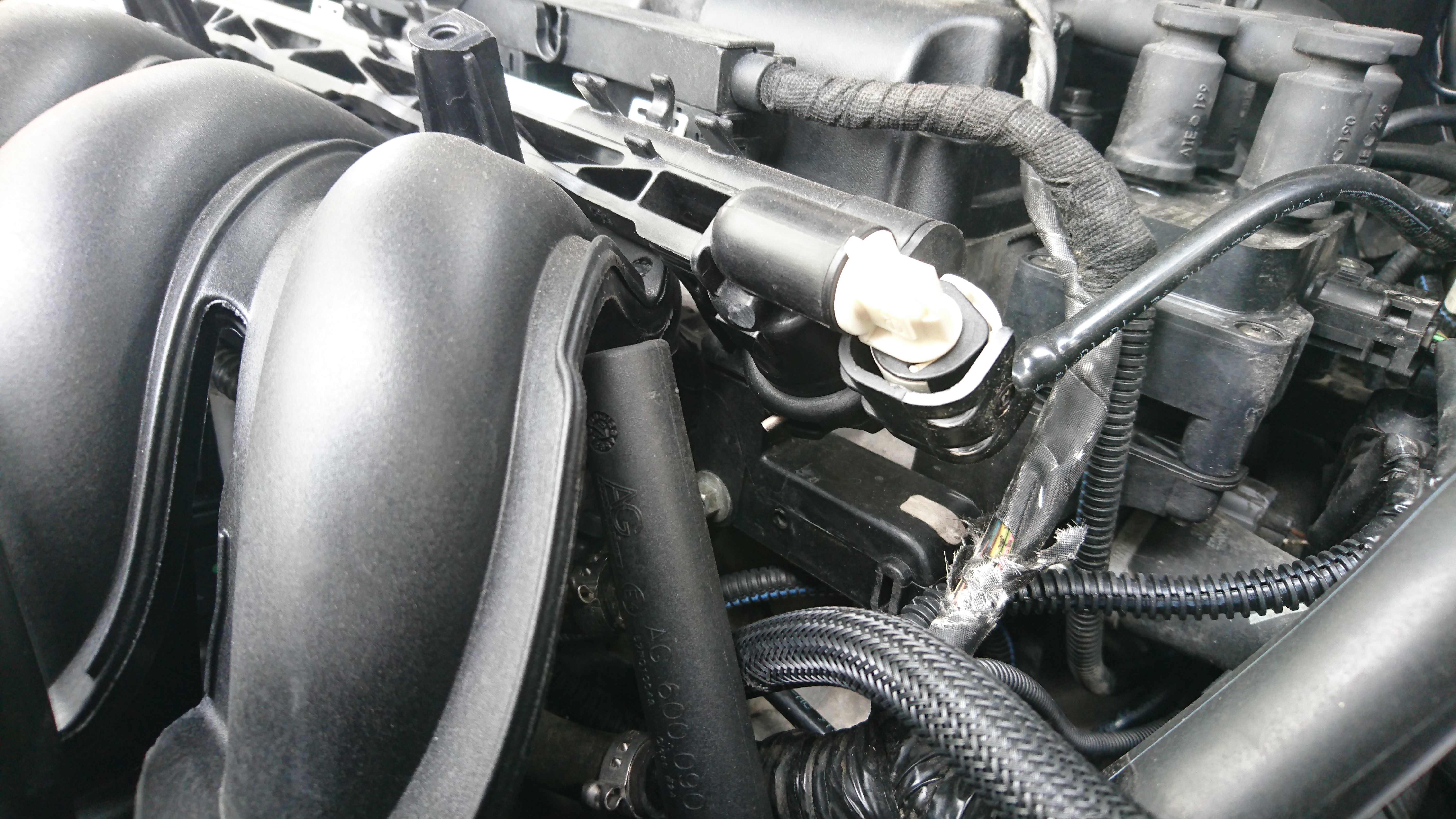

Resmi çektiğimde göndericem, diğer sorulara gelirsek: Aracı kullandığım süre boyunca LPG ayarının düzgün olup olmadığını bilmiyorum. Piyasada kontrol ettirme imkanım da yok çünkü Teleflexi yetkili servisten başkası ya anlamıyor ya da sisteme giremiyor. Arıza lambası yanarak hiç kullanmadım. Subap erimesinden sonra lamba yaktı kısa süre sonra da subap değişimi yaptık. Konu içinde, ayarın iyi olsaydı biraz daha giderdin şeklinde yorum yapanlar oldu, üstte mesajları var.
Motordan bazı resimler çektim. Umarım istediğin şekilde olmuştur.

hocam teşekkürler. enjektörü görmeyi umuyordum, ilk fotoğrafta net gözüküyor.
şu teleflex in bir güzelliği de aracın lpgli olduğunun neredeyse hiç anlaşılmaması:)
bence montaj olarak en sağlıklı yöntem bu, ama bu tip enjektörlerden vazgeçildiğine göre bu kadar ciddi işçiliğe gerek yok demekki. enjektörlerin dışarıda olması ile manifolda gömülü olması arasında pratikte anlaşılır fark olmadığı sonucuna geliyorum. bir de enjektör bozulması vs. durumlarda değişim daha zor oluyordur.
