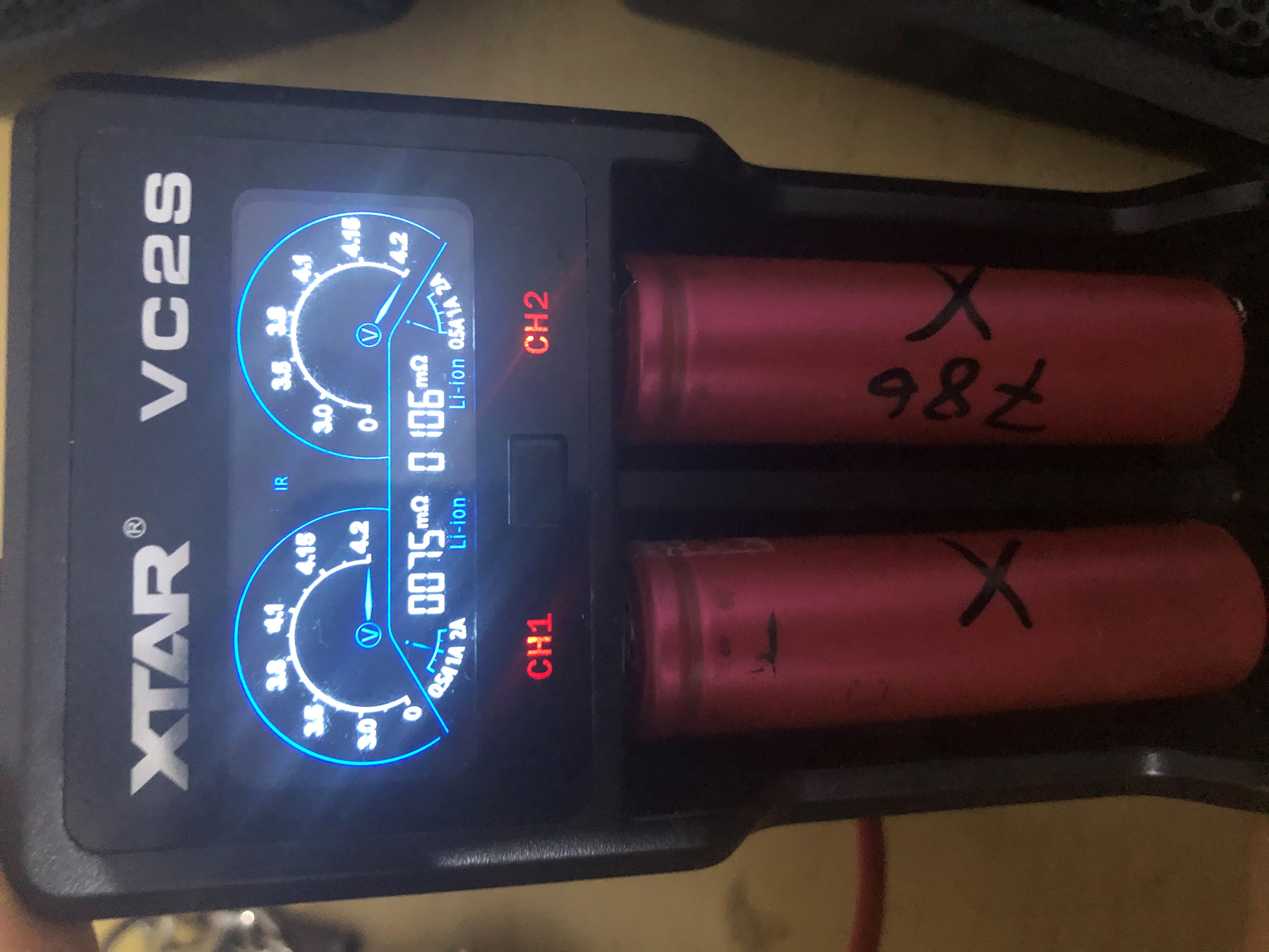

Pillerin iç dirençlerini bunun için üretin cihazla ölçebilirsin hocam. Multimetre ile denemeyin. Direnç kademesinde korumalı değilse voltaj geldiğinde bozulur.
Örnek iki resim ekleyim.
Sanyo Kırmızı piller 2 volta düşüp deforme olarak kurtardığım piller. Kapasite kaybına düşmüşler. Bu pilleri takip ediyorum durduğu yerde tekrar 2v lara düşerse çöp malesef.
Mor panasonic piller gayet sağıklı.

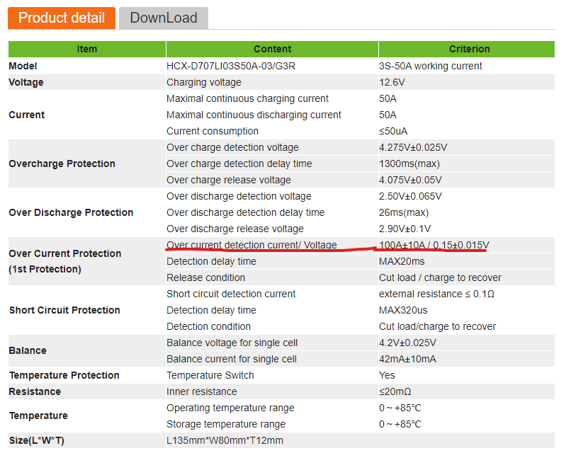

örnek olarak bir datasheet koyuyorum;
bms 50 amperlik ama ancak 100 amperde kapatma yapıyor. Datasheete bakmayan hiç kimse bunu bilemez.
https://www.litechpower.com/product-detail/HCX-D707LI03S50A_03.html
