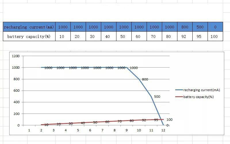

Hocam BMS devreleri adaptör ile, güç kaynağı ile , voltaj yükseltici ile, voltaj düşürücü ile şarj edilmez. Veya voltaj vererek, akım vererek şarj edilmez. BMS devrelerini şarj için, bunlar için üretilen şarj aletleri kullanılmalıdır. Burada yok, aliexpress'ten alabilirsiniz ;
https://www.aliexpress.us/item/2251832416097829.html?gatewayAdapt=glo2usa4itemAdapt&_randl_shipto=US
Bu aletler CC-CV özelliklidir. Şarj grafiği şu şekildedir ;
Youtube'da yüzlerce ilgili bms ve bms şarj videosu var. Birisi de doğru kullansa şaşarım. Devreyi hazırlayıp, düz adaptörle şarj ediyorlar. Veya klasik voltaj booster kullanıyorlar. Onu geçtim adam 14.4v nikel matkaba 4s batarya hazırlayıp değiştiriyor. Orjinal şarj aletini kulanıyor. La o alet en az 20v veriyor. Biride çıkıp demiyor ki ; aga bu nedir ?
Bakmayın siz onlara ve onları izleyip burada yazanlara. Koskoca SkyRc, NiteCore vb. yanlış biliyor, bizim kıçıkırık youtuber'lar doğru biliyor zaten. Onların şarj aletleri de bu şekildedir. Pil ömrü ve güvenlik için linkini verdiğim cihazı kullanınız.
