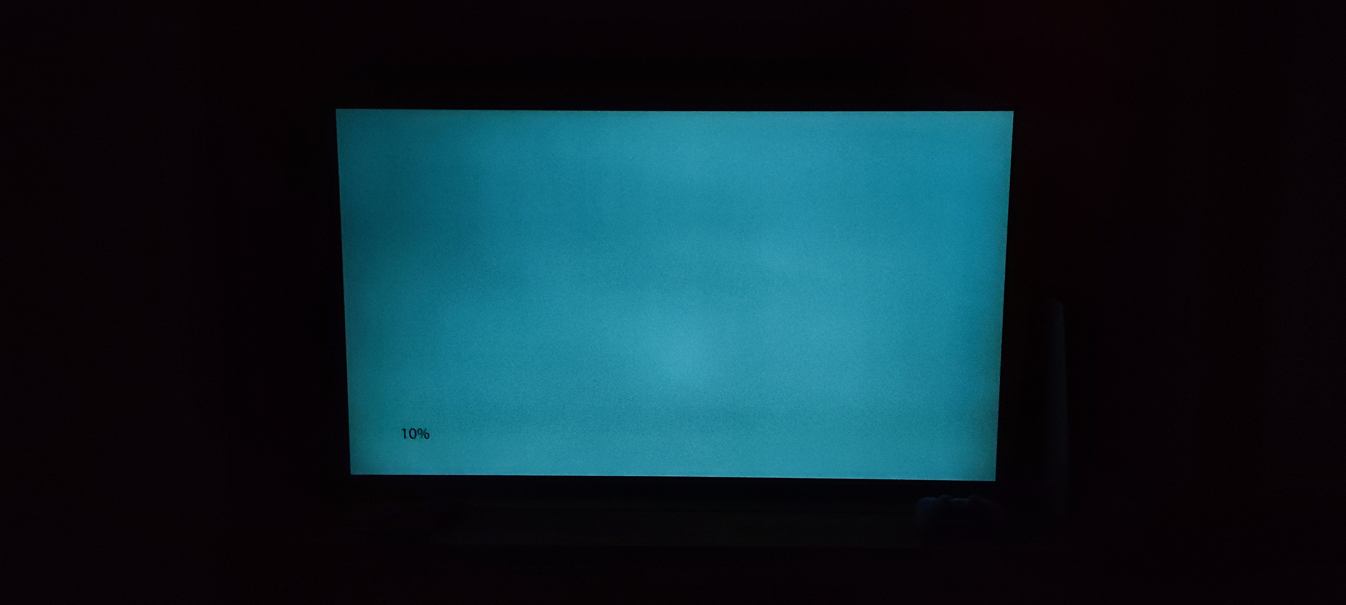

@StreamRolleR hocam önceki tv hdmi slotlarının çalışmama durumundan dolayı değişim kararı çıktı ve yeni tv dün kuruldu. Bahsettiğiniz testleri yaptım. Şükür sorun yok. Resim de çektim fakat bir önceki kadar başarılı olamadım sanırım. Tv görüntüsü gerçekte daha iyi duruyor.

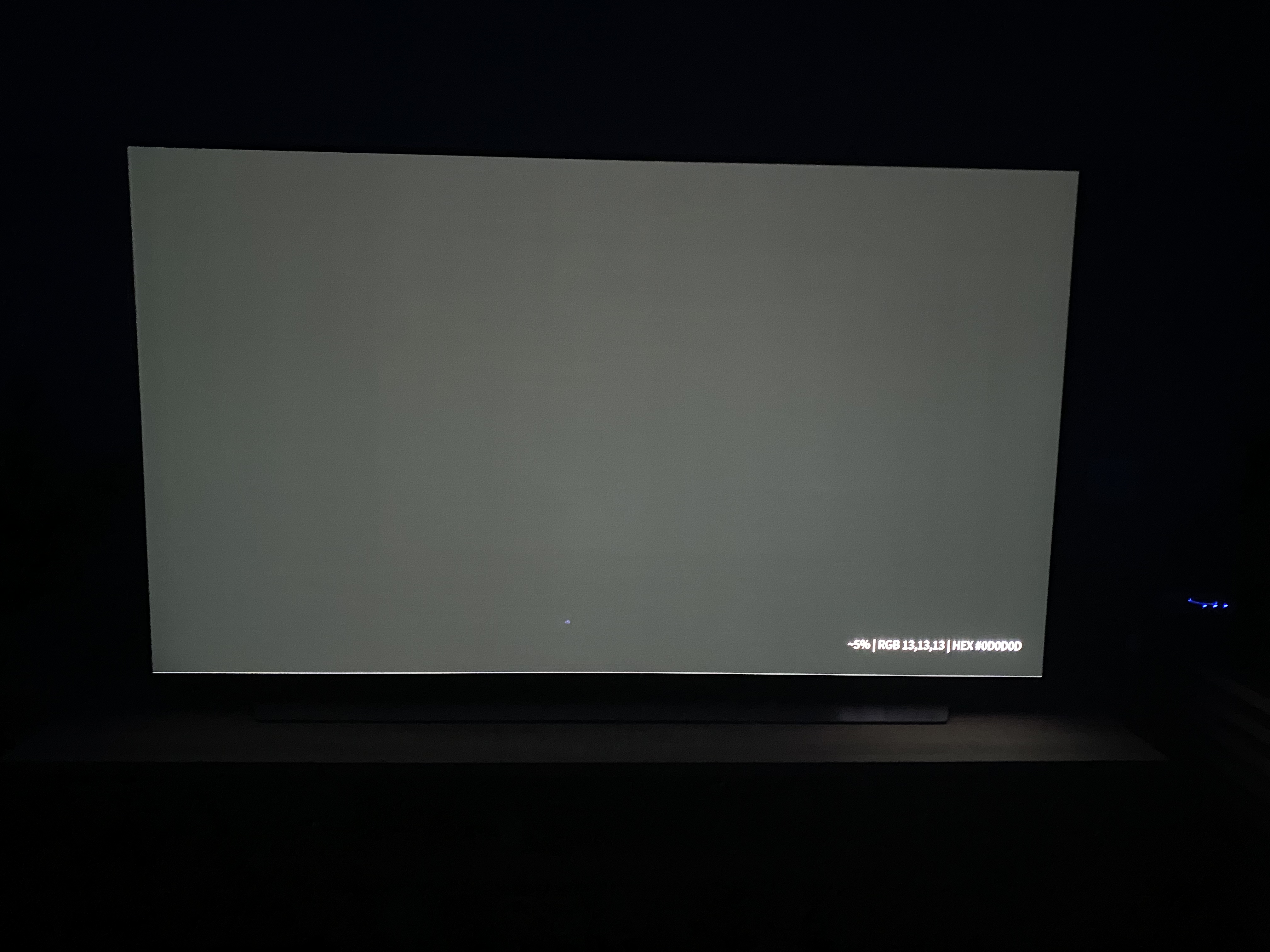

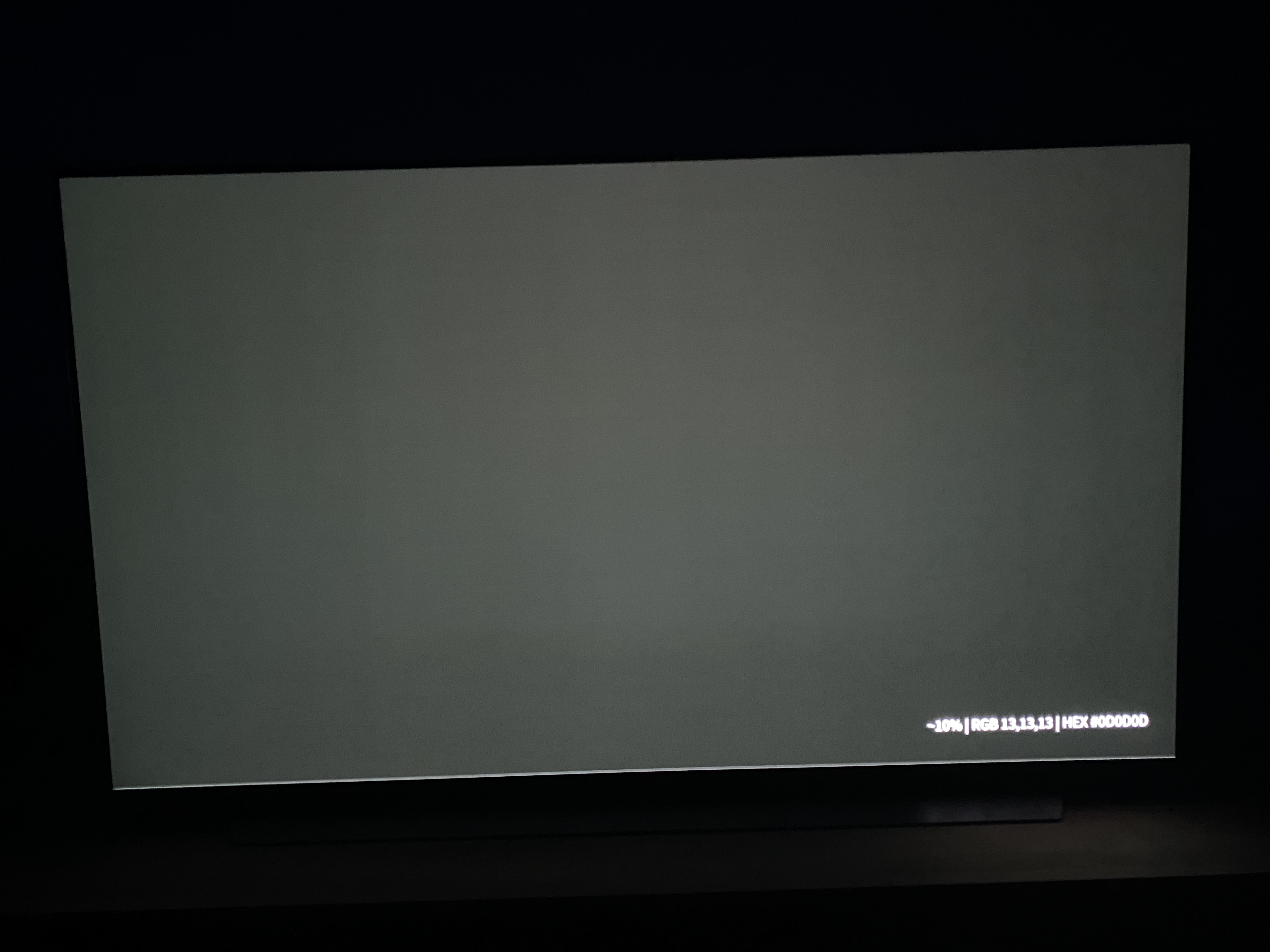

bir de bu kısımda herhangi bir şey yapıyor muyum bu şekilde mi kalıcak yardımcı olursanız sevinirim
4 yıl
%5 de neredeyse tüm panellerde çok az da olsa gölgelenme olur. %10 gayet güzel temiz görüntü var. Güle güle kullanın hocam

Orijinalden alıntı: sanseyn145
arkadaşlar merhaba
ben de kg g1 55le aranıza katıldım Burak bey sağolsun ürünü alırken baya yardımcı oldu altta test görüntülerim var nasıl sizce ölü pixel çıkmadı ama vertical test tam anladığım bir şey değil :)
Sol taraf komple DSE bulutlanma gölgelenme var. Ortadan ikiye bölünmüş gibi
Dayananilirseniz 200H yok acelem var derseniz MİNİMUM 50H kullanın ve MANUEL PIXEL REFRESH yapın
50H içinde kendi OFFRS INTERVAL kendi refresh ini yapsın 4H da bir auto yapan
4 yıl
Orijinalden alıntı: StreamRolleR
Alıntıları Göster
offrs ınterval 4h otomatik yapma bölümü nerede hocam onu bilmiyorum bu 200h kullanımda geçer mi bu problem peki
