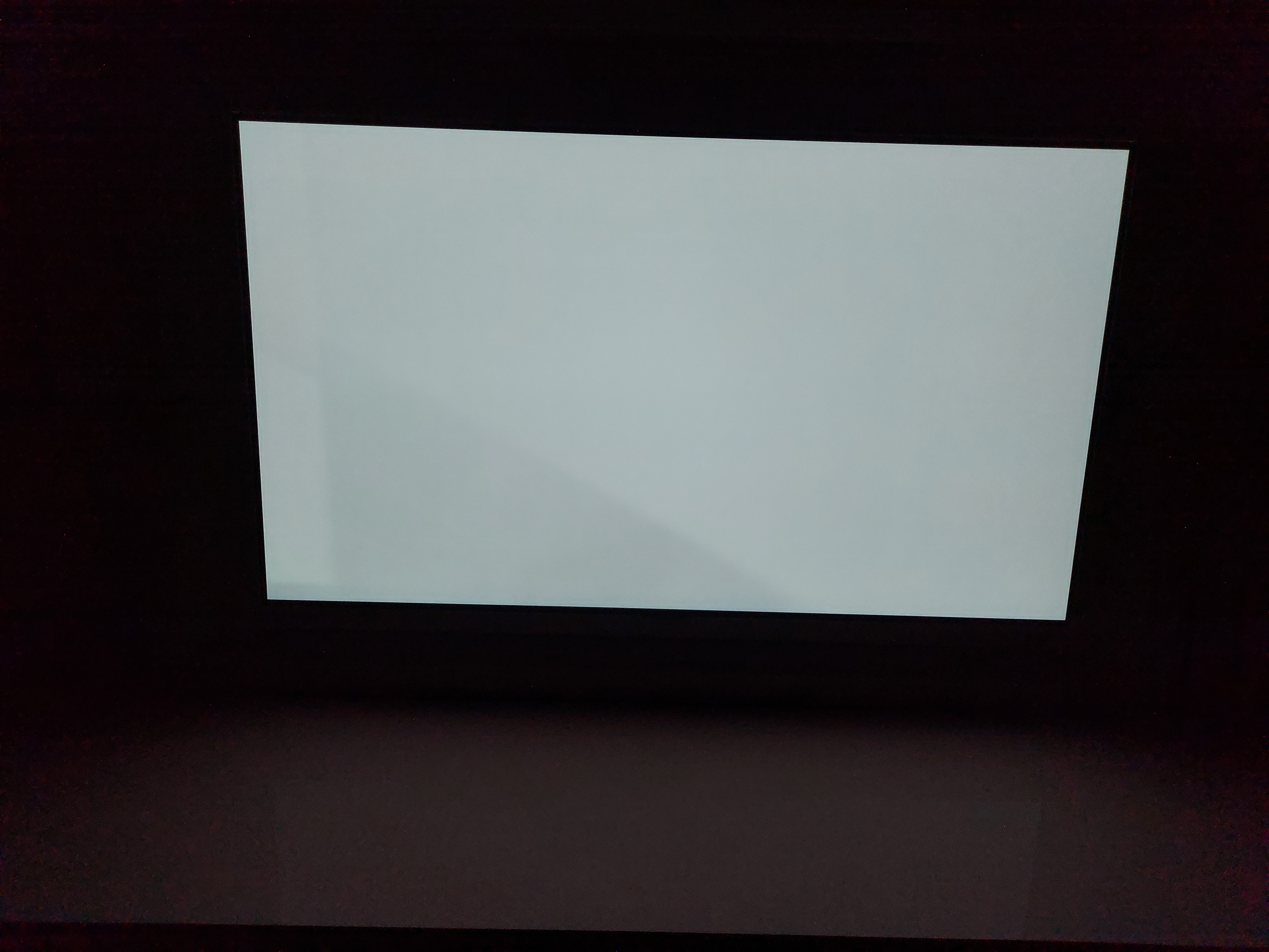

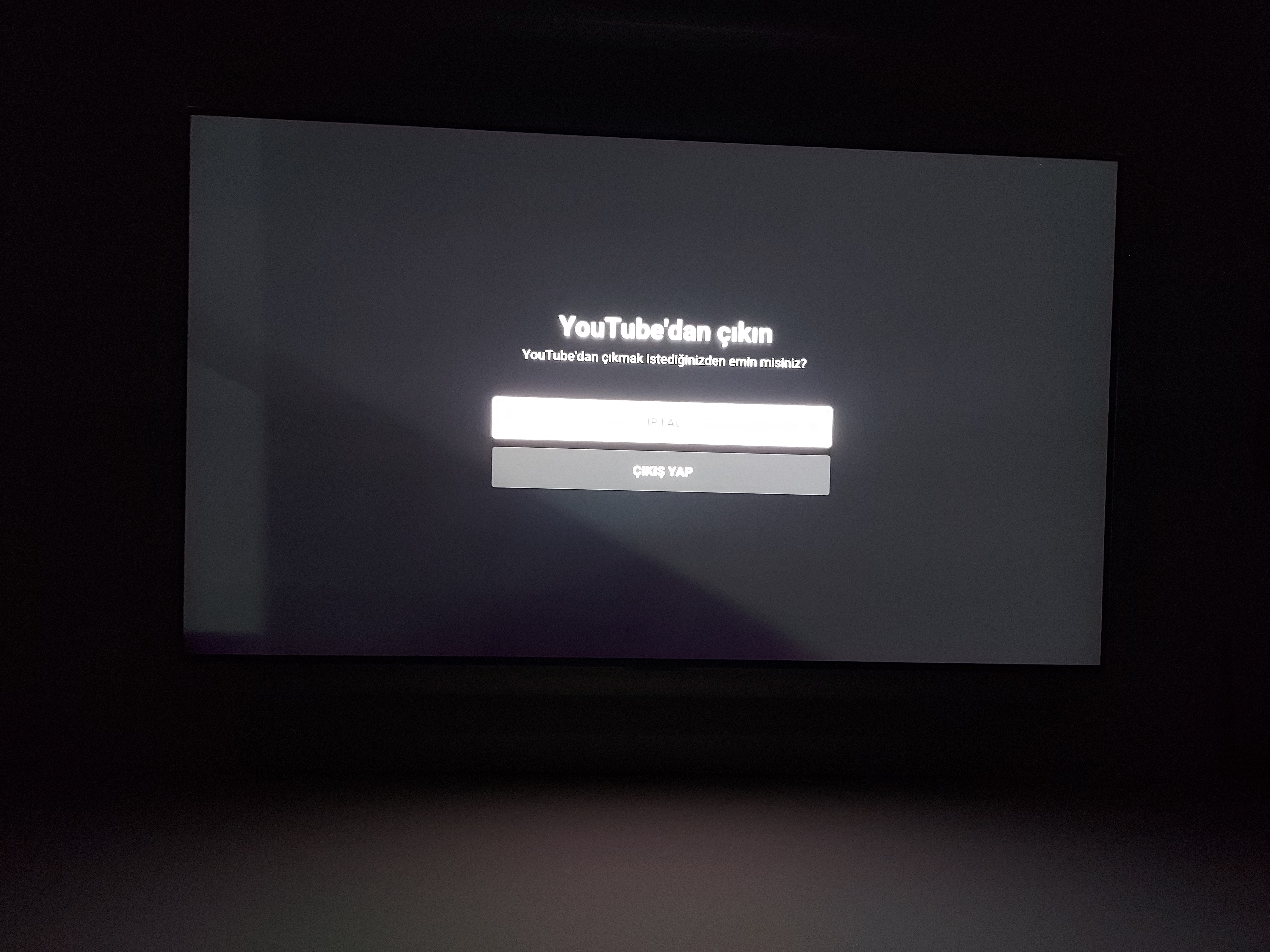

Arkadaşlar 55g1 modelini kullanıyorum, az önce ekranda aşağıdaki resimlerde görünen şekil dikkatimi çekti. Bunun sebebi ne olabilir? Daha yeni aldık sayılır 2 hafta ancak olmuştur.

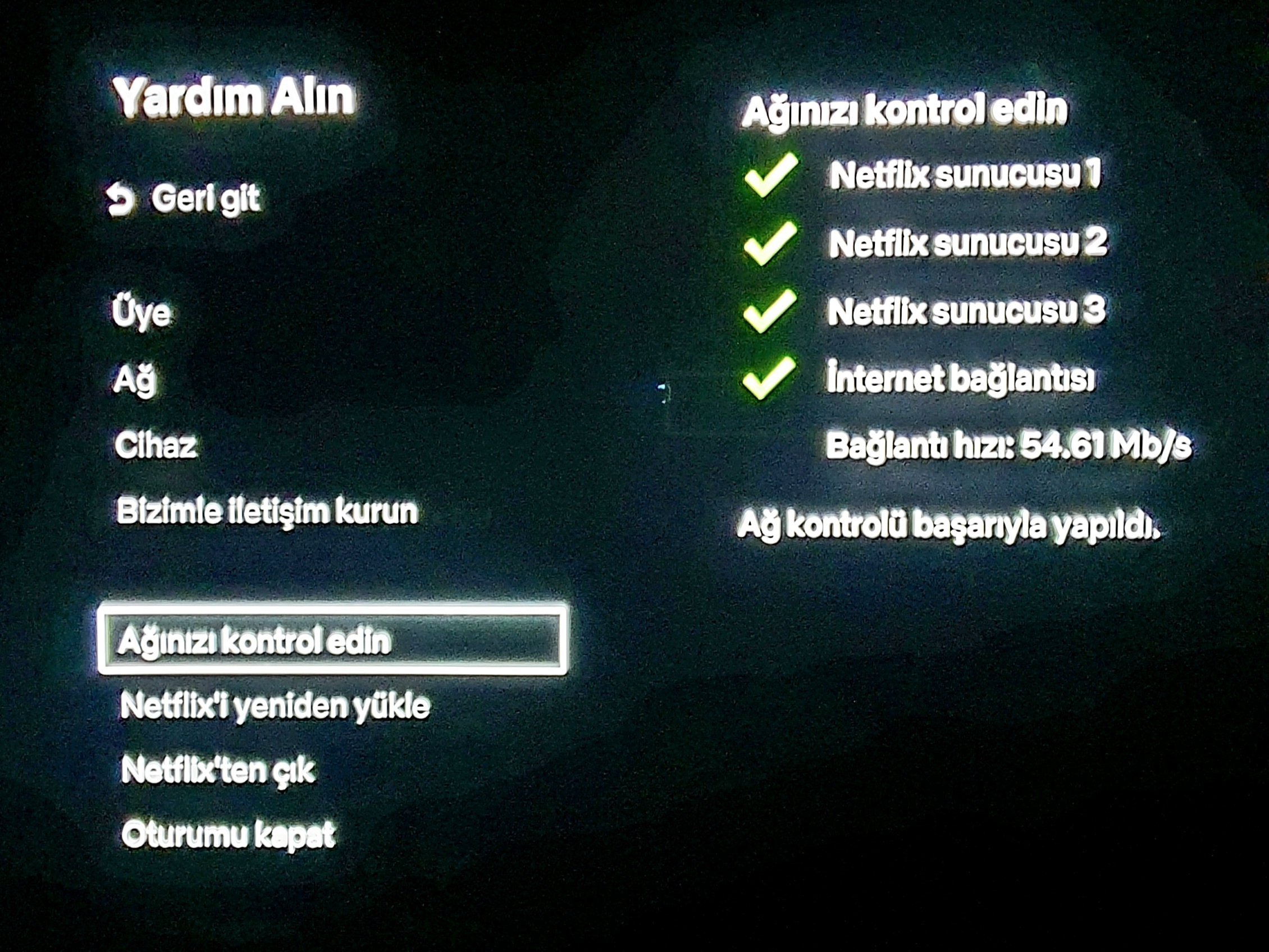

Dolby Vision için değil ama çözünürlük ve bağlantı hızını test etmek için şunu kullanabilirsiniz:
Netflix'te "Test Patterns" diye aratın. Sanki bir dizi bulmuş gibi ekranda görünecek. Dizinin herhangi bir bölümünü başlatın. 60 saniye kadar bekleyin. Sağ üst köşede 3840x2160 çözünürlük değerini görüyorsanız Netflix 4K görüntü verebiliyor demektir.
Bu mesajda bahsedilenler: @CounTRy678
4 yıl
Çözünürlük ile ilgili bir sorun hissediyorsanız ağ bağlantısı sorunu olabilir. (Gerçi YouTube'da sorun yok diyorsunuz ama...) Netflix uygulaması içinde Yardım Alın/Ağınızı Kontrol Edin'de Bağlantı Hızı'nıza bir bakın. Kablosuz bağlantınız var ise kablolu bağlantıya geçin. 50mbps VDSL2 kablolu internetimde böyle bir hız veriyor bende. Herşey normal gözüküyor ise modem ayarı ile ilgili de bir kısıtlama söz konusu olabilir.

Hemen iade edin servis çağırın ve aldığınız yer ile görüşün.
Bu mesajda bahsedilenler: @gsad1905
4 yıl
İade alırlar mı 2 hafta oldu tv yi alalı. Ayrıca alsalar bile zarar büyük olacak tv fiyatları uçtu black friday sonrası.
Bu mesajda bahsedilenler: @notropil
4 yıl
servis çağırın kayıt alsınlar sonrasında değişim talep veya iade talep edersiniz.

İnternet bağlatısında sorunum yok 4k görüntü alabiliryorum. Ping var gösteriyor onada daha sonra bakacağım ilginiz için teşekkürler
Bu mesajda bahsedilenler: @lazzaro
4 yıl
Dediğiniz yerede girdim 3 kere test ettim internet bağlantı 45mb/s çıktı web tarayıcıdan denedim oda ping yüksek cıktı ama 40 mb/s üstü hız alıyorum zaten kablolu bağlanıyorum. Sizin attığınız resimden bile belli bu beyaz parlaklığına alışamadım ben galiba bana o yüzden farklı geliyor. Her ışık ortamına göre tv yi ayarlamak gerekiyor anladığım kadarıyla

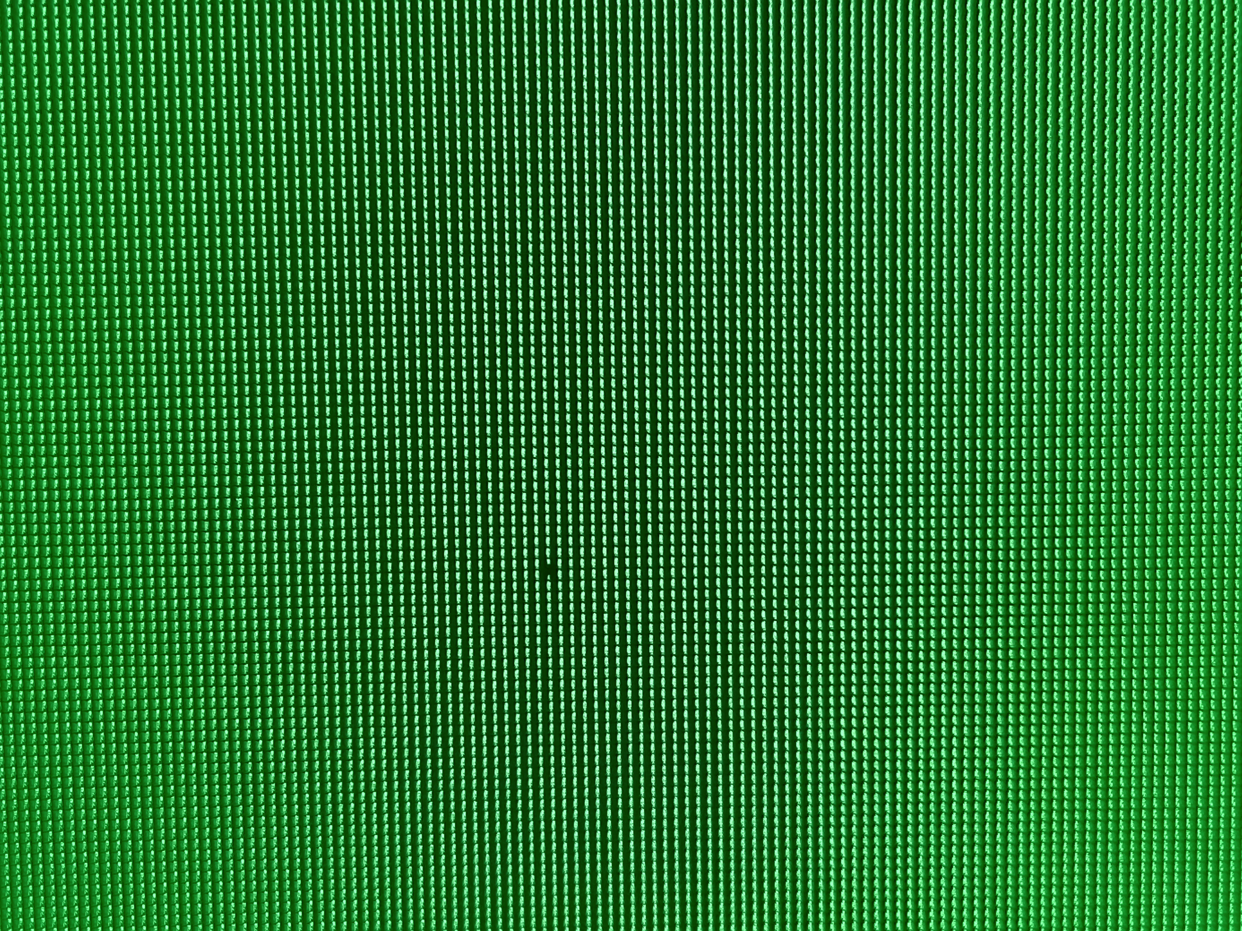

Arkadaşlar merhaba 48 C1 oled sahibiyim.Beyazlar pembe görünüyor.Sadece yanlardan bakınca pembe gözükse sorun etmeyeceğim ama TV'nin karşısına geçince bile pembe görünüyor.Bu durum canımı sıkmaya başladı.Evo panel kullanılmış sanırım ama beyazları pembe göreceğimi bilsem almazdım.Bi çözümü yok mu bunun kullandıkça belki düzelir diye düşünüyorum ama pek ümidim yok.pixel refresher yapmadım.dakika 0:40'dan sonra karlı bölge görüntüleri var orda bile belli olduğunu görebilirsiniz.
https://www.youtube.com/watch?v=u8zfi6Hd1W8&feature=youtu.be
4 yıl
Burak beyden almış olduğum lg48c1 tv çarşamba günü kuruldu.Beyaz renkte pixel kontrolü yapmıstık ve temiz çıkmıştı.Bu sayfada aynı sorunu yaşıyan bir arkadaşın yazmış olduğu diğer renklerdede test yapın yazısını gördüm ve başımdan aşağı benimde kaynar sular döküldü. Pazartesi teknik servis gelicek bakalım ne olucak.Sanırım iki pixelde sorunlu
4 yıl
Geçmiş olsun. Sadece yeşildemi gözüküyor ?
Mavi ve kırmızıda varmı ? YOK ise DEAD SUBPIXEL oluyor
Bu mesajda bahsedilenler: @Hakazul
4 yıl
Sarı renkte ve birkaç alt renkte daha belli oluyor sorun.Mavini bazı alt ton renklerinde var problem.İki pixelde sorunlu gibi.

Arkadaş güneş ışığında işkence etmiş cihaza. Servislik ve TV nin suçu yok. Manuel Pixel refresh yapınca düzelmiş. Reddit de aynı sorunu perde tasarımı şeklinde pixele yapışmış şekilde görmüştüm
4 yıl
Hocam nispeten soğuk yerde yaşıyorum, arada bir güneş ışığı vurduğunda bu hale geliyorsa işimiz var bu tv ile. Sürekli güneşlik kapalı halde mi oturacağız anlamadım ben bu işi.
Bu mesajda bahsedilenler: @StreamRolleR
4 yıl
4 yıl
Hocam bu tv duvara monte edilen bir tv, yani camın önüne alma şansım yok zaten ünite de camın önüne uymaz, oled tv ler sürekli karanlık ortamda mı kullanılıyor, ne yapabilirim? Oturma odasında da sürekli perdeleri gunesligi kapatmak mantıklı gelmiyor.
