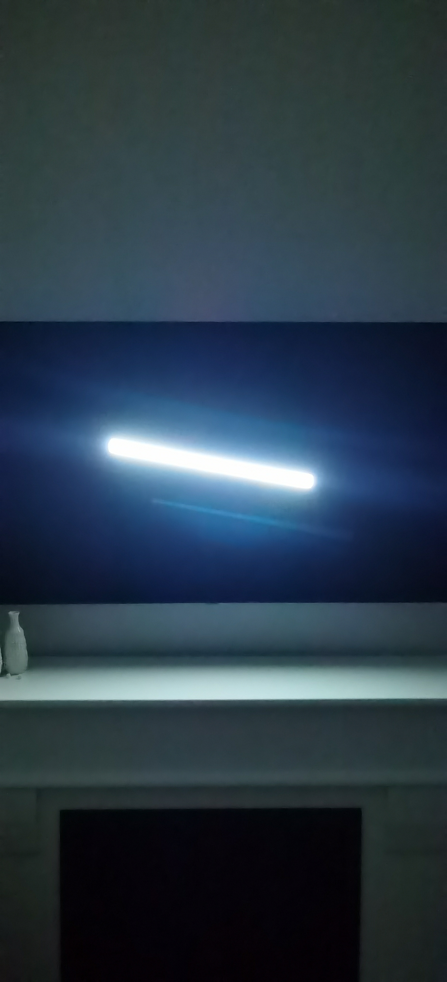

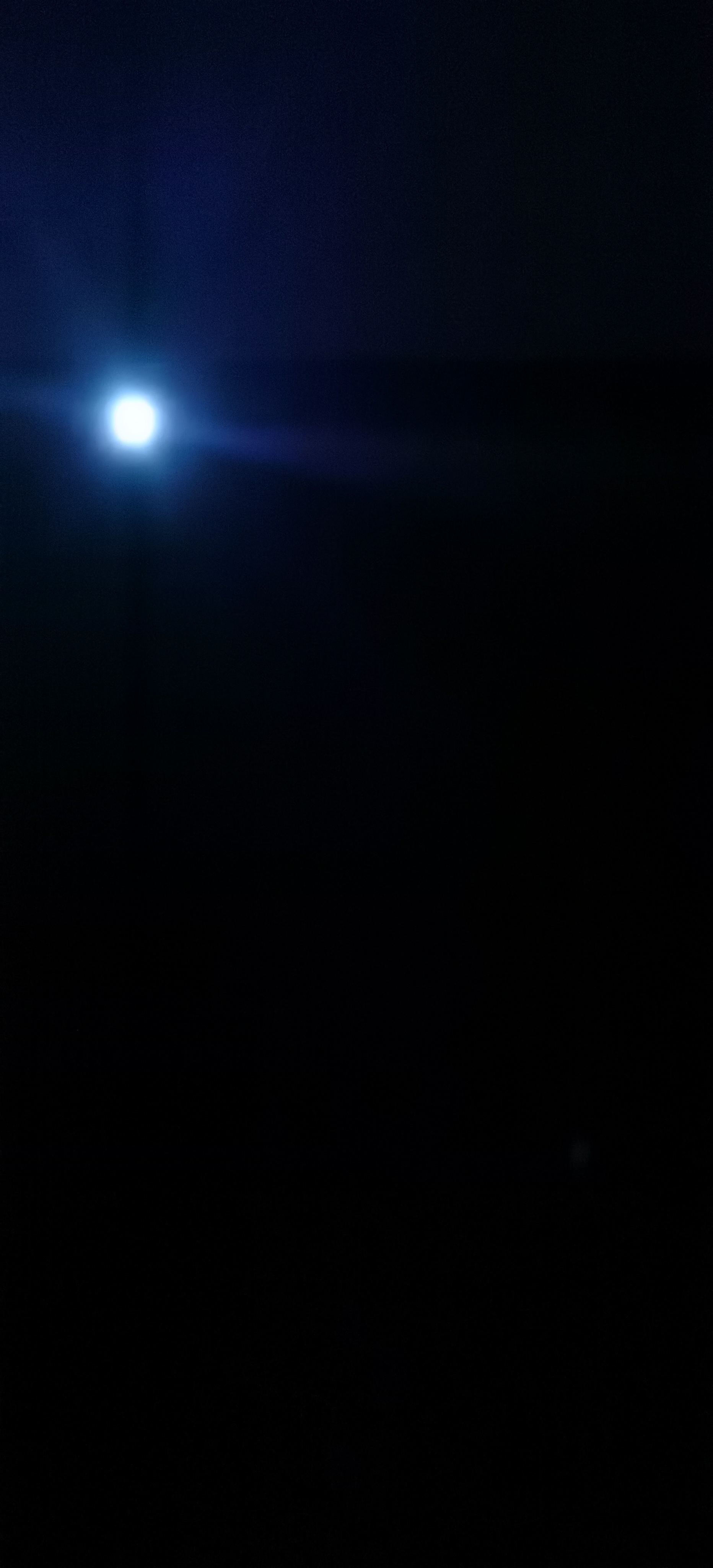

Günaydın arkadaşlar ben bişey sormak istiyorum oled ekranlarda local dimming 10 üzerinden 10 alıyor diye biliyorum. Akşam onun için youtube test açtım hiç bir ayar yapmadan baktım. Lakin kusursuz değil resmini çektim telefonda cok fazla olup normalde o kadar değil bunu yapmak için bir ayar var mı < Resime gitmek için tıklayın > < Resime gitmek için tıklayın >
İlk resimdeki şekil kare ama fotoğrafta yuvarlak gibi gözüküyor

Teknik olarak imkansız ve saçma olmuş.
Gözünüzdeki görme bozukluğu yüzünden öyle hissediyorsunuz.

4 yıl
Görma bozukluğum 0,50 olarak geçiyor yaşıma göre de bu normal olarak karşılanıyor. Teknik olarak öğrenmek istiyorum bu testi yapmak için gerekli şartlar nedir. Böle bir sorun olabilir mi ? Göz problemim olması sorun değil testi başkalarına yaptırabilirim. Tv nin normal değerlerini ve anormal değerlerini görmek istiyorum sadece.

4 yıl
Demek istediğim bu değildi. Gece seyatinde araç farlarına bakınca parlama olurmu ? evet .. buda aynı mantık. İnsan kusuru ile gözüküyor. objenin tamanını örtecek birşey bulun ve " sözde " blooming olmadığını göreceksiniz

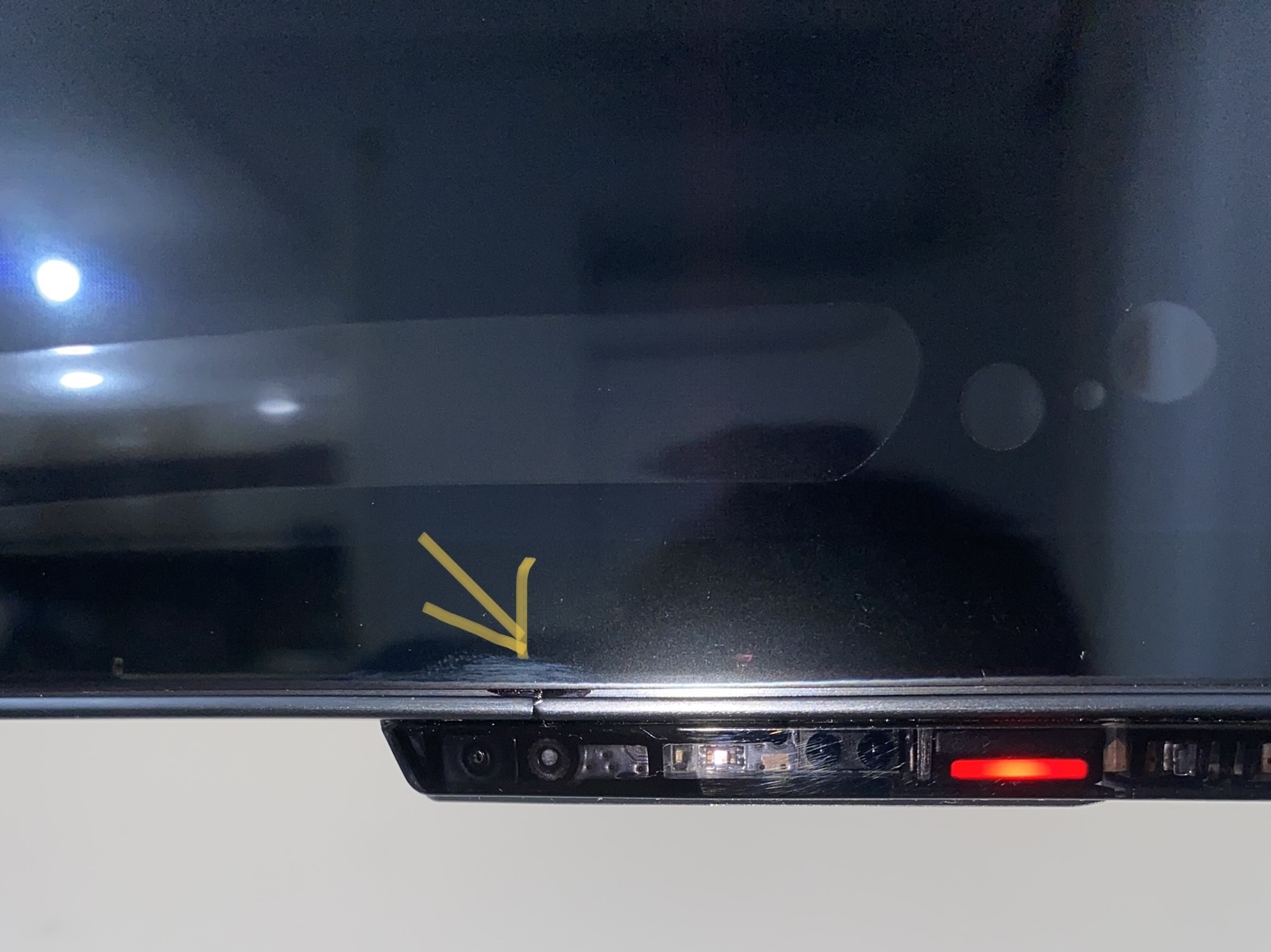

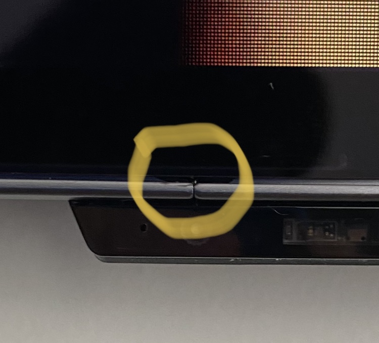

Selamlar, 55 G1 TV’mizin kurulumu 3 Aralık’ta servis tarafından gerçekleşti. Panel testlerini yapıp paylaşmıştım, sağ olsun @StreamRolleR hocam oldukça pozitif yorumlamıştı. Yaşadığım bir sorunu ve kafama takılan bir konuyu paylaşmak için ancak fırsat bulabildim.
Sesli komut özelliğini kullanamıyorum. Servis ilk kurulumdan sonra göstermek için denemesini yapmıştı ve çalışıyordu; ancak yazılım güncellemesi yaptığımdan beri sürekli “Sunucuya bağlanırken bir hata oluştu. Lütfen daha sonra tekrar deneyiniz. (200)” bu uyarıyı alıyorum. İngilizce dilde de aynı şekilde.
Diğer konu TV çerçevesindeki durum, görüntülerde inceleyebilirsiniz. Bunu servis gittikten sonra fark ettim. Fabrikasyon ile ilgili olağan ve normal bir şey midir, yoksa bir kusur mudur bilemedim…
Yardımlarınızı ve önerilerinizi bekliyorum. İyi forumlar.

4 yıl
Tv de sorun yok siz o ışığı biraz dağılmış görüyorsunuz

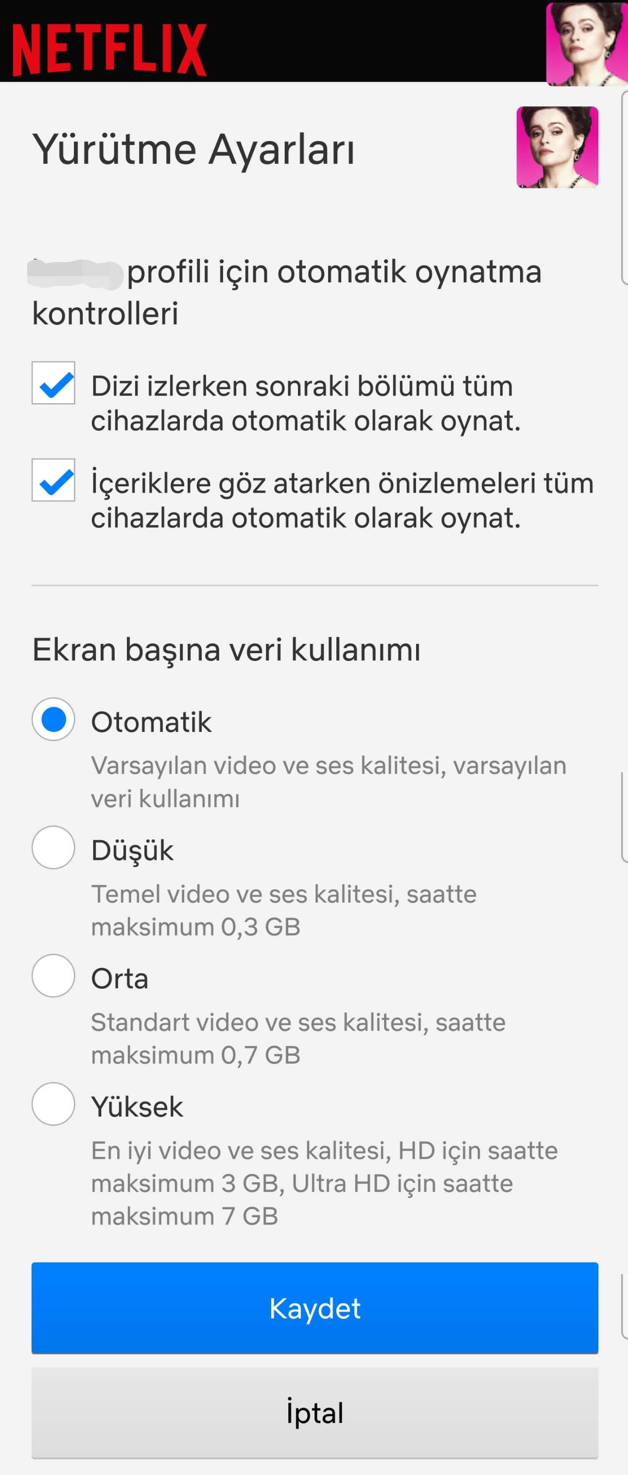

Ben bişey daha sormak istiyorum youtube 4k hdr videolar açıyorum görüntü çok güzel ve canlı oluyor netflixte 4k film açtığımda dolby vision olarak açılıyor ama uydu görüntüsünden bir tık daha iyi hdr arasında baya fark var. Netflix te sorun mu var
4k tv nin hakkını vermek için internetten şartları sağlayan film mi indirmek gerekiyor
4 yıl
Normal. Birleşim yeri. Bununla ilgili 82739338 tane PM alıyorum. Normaldir.
Her Gallery serisinde olan bir çizgi

4 yıl
Webden Netfix'in profilinize ait Yürütme Ayarları'na bakın; Otomatik veya Yüksek'te olup olmadığını kontrol edin. Düşük veya Orta'da ise nispeten düşük kalitede yayın alırsınız.

4 yıl
Otomatikte hocam kontrol ettim dollby vision yazsada netflix bazı yayınları hd kalitesinde veriyor. Bazende görüntü 4k ya geç cıkıyor. Televizyonu youtubeda ki 4k videolar gibi test edebileceğim film yada bölüm var mı ?
