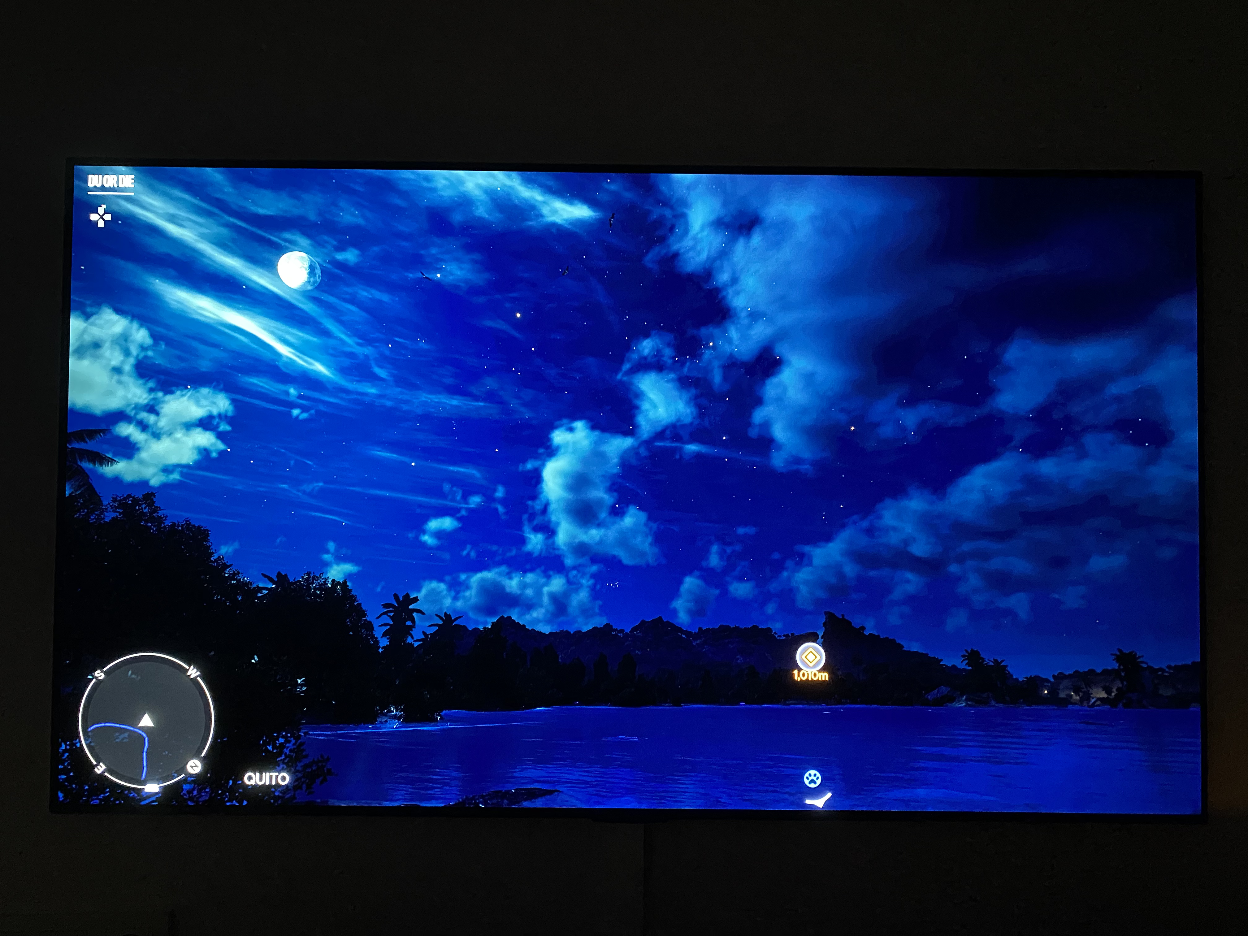

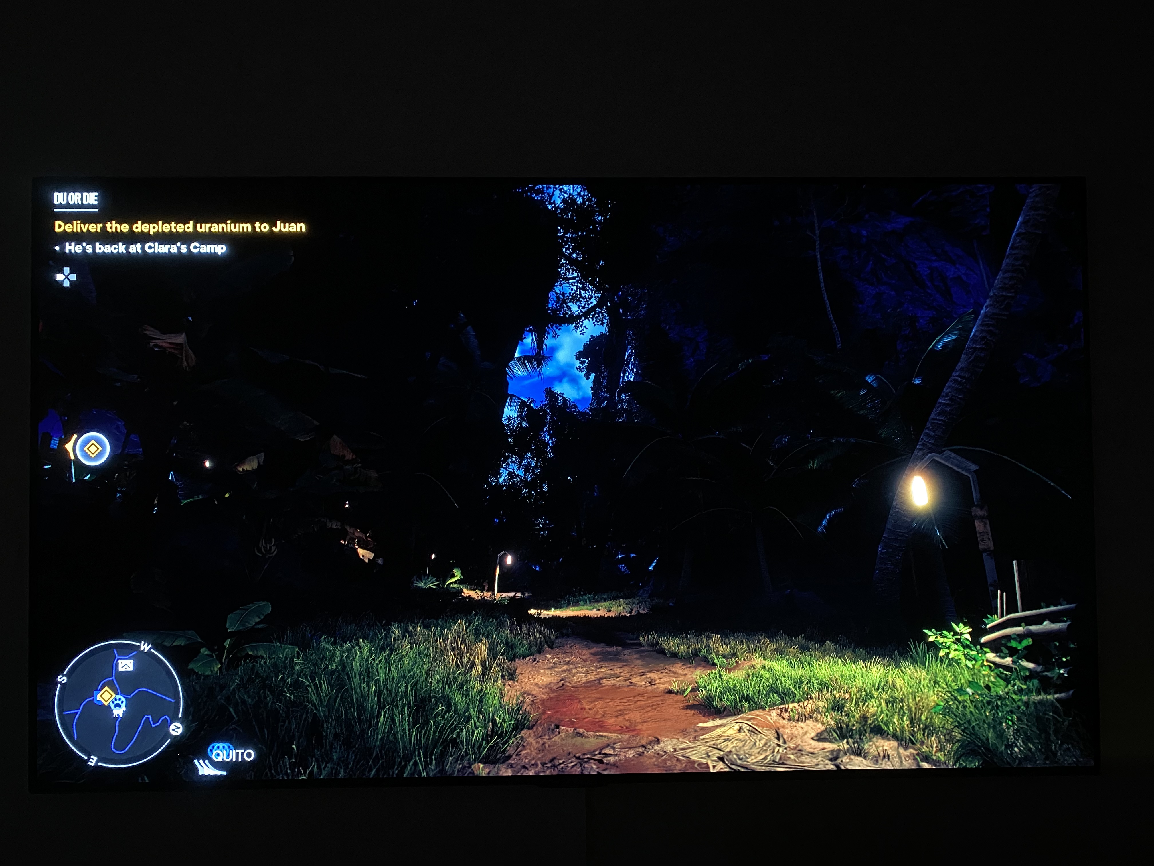

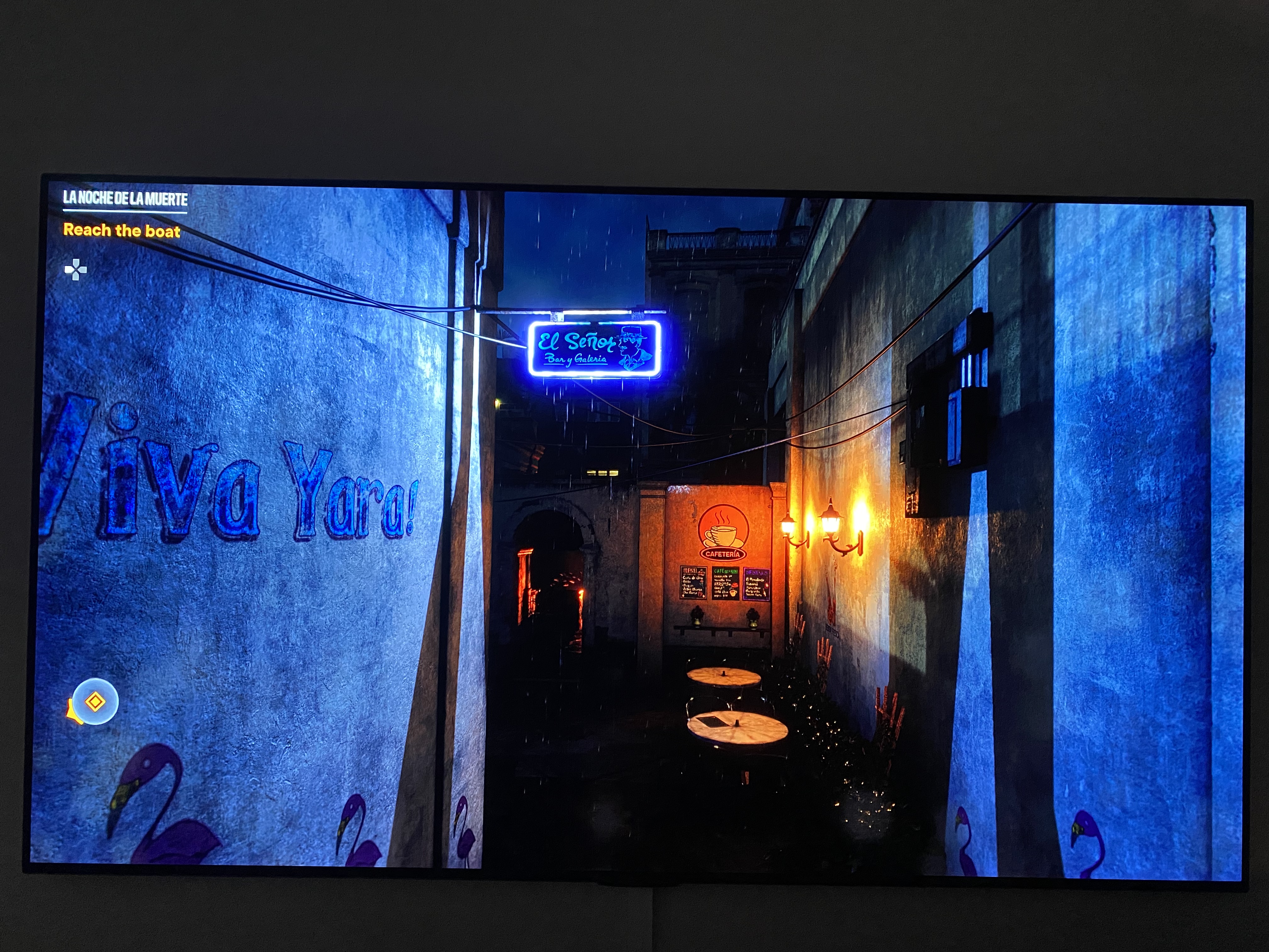

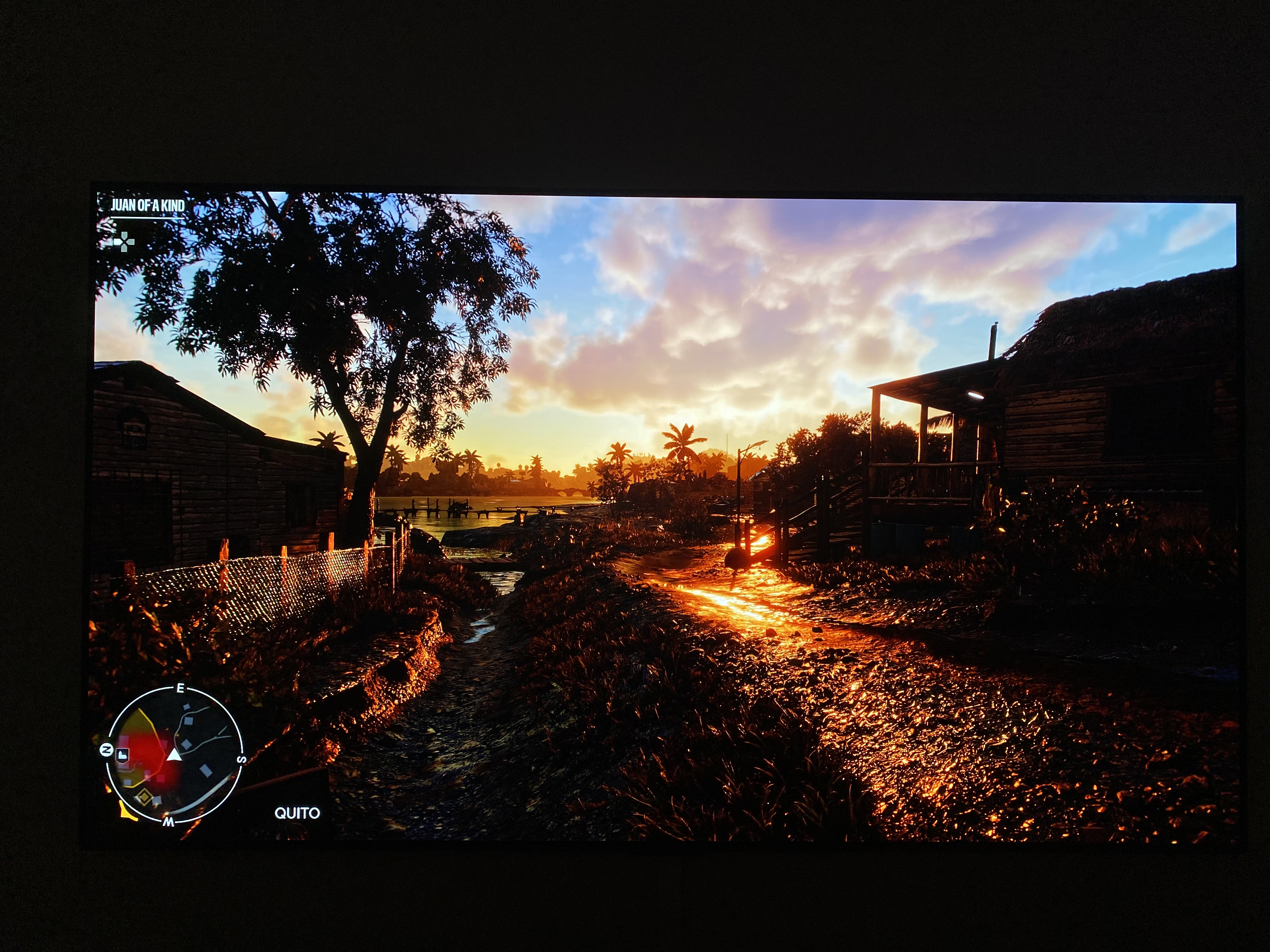

Oyun : Far Cry 6
Ayarlarim : 100-96-50 LIMITED HGIG Warm 25
Source : PC 4K Bütün ayarlar MAX 4 4 4 10b
Camera : ISO 400
Şimdiye kadar oynadığım en başarılı ve renk paleti canlı oyun olmuş
< Bu mesaj bu kişi tarafından değiştirildi StreamRolleR -- 27 Kasım 2021; 18:24:25 >
