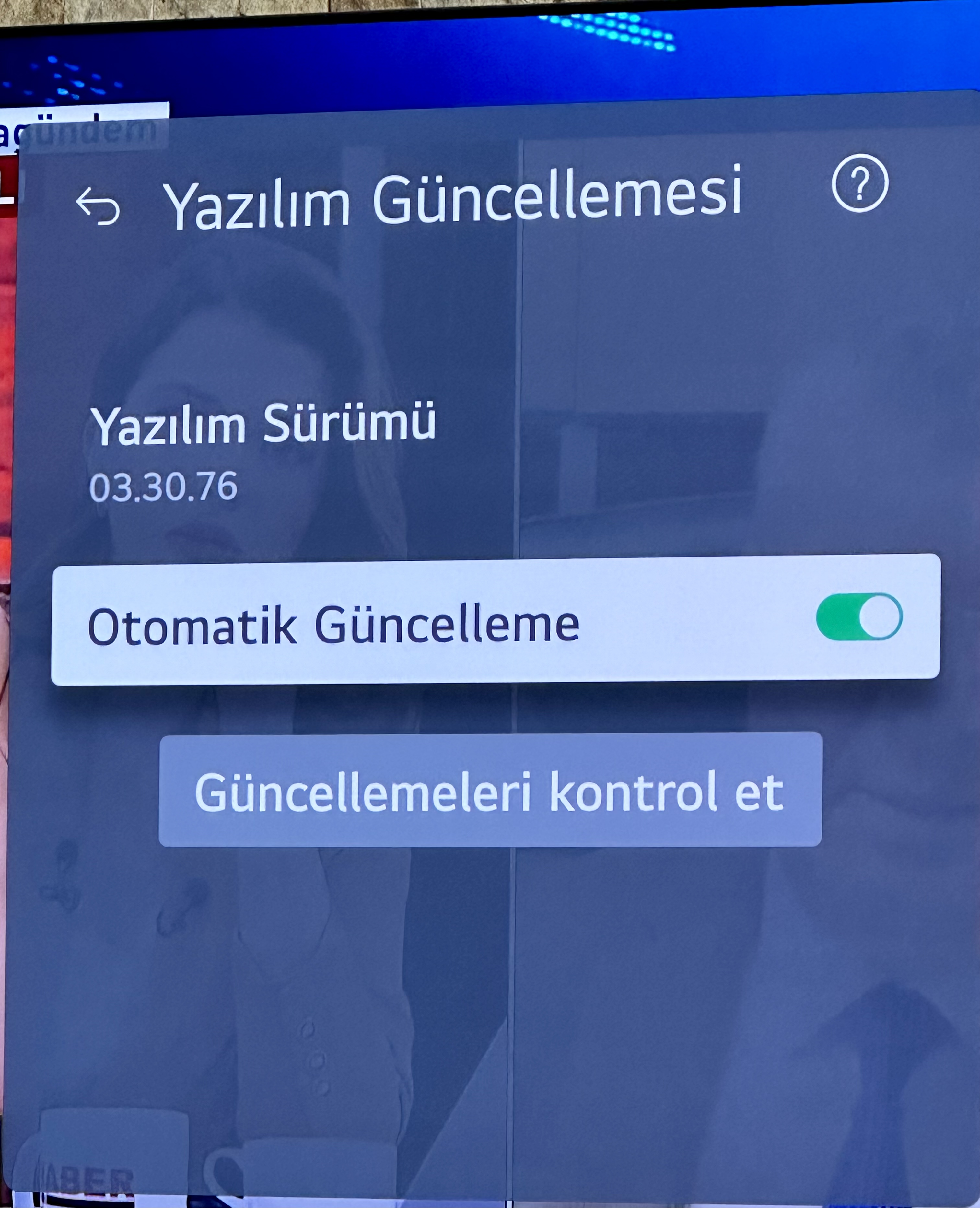

Ben LG G1'i bütün güncellemeleri kurarak kullanmıştım. Bir sorun olmadı. Gizli menüden HLG HDR açma ve 120 Hz BFI gibi detay özellikler dahil, bir kayıp - sorun vs olmadı.
LG G4'te de öyle yapacağım. Yine de, oto güncellemeyi kapatıp, güncelleme bildirimi geldiğinde önce Reddit ve Avsforum'dan o sürümü kontrol edin. Yükleyenlerin yorumlarına bakın. Bir sorunu yoksa öyle kurun.

geçen yıl
LG' de son güncellemelerde benzer bir uygulamaya giderek parlaklığı azalttı.
Ben de C1'i aldığımdan beri otomatik güncellemeyi kapalı tutuyorum. Güncelleme gelince biraz bekliyorum. Araştırıp duruma göre yüklüyorum.
Size katılıyorum. Her güncelleme iyi olacak, sorunsuz olacak diye bir kural yok. Hatalı bir güncelleme olursa geri çekiyorlar ama yüklemişseniz yeni sürüm gelene kadar öyle kullanmak zorunda kalıyorsunuz.
