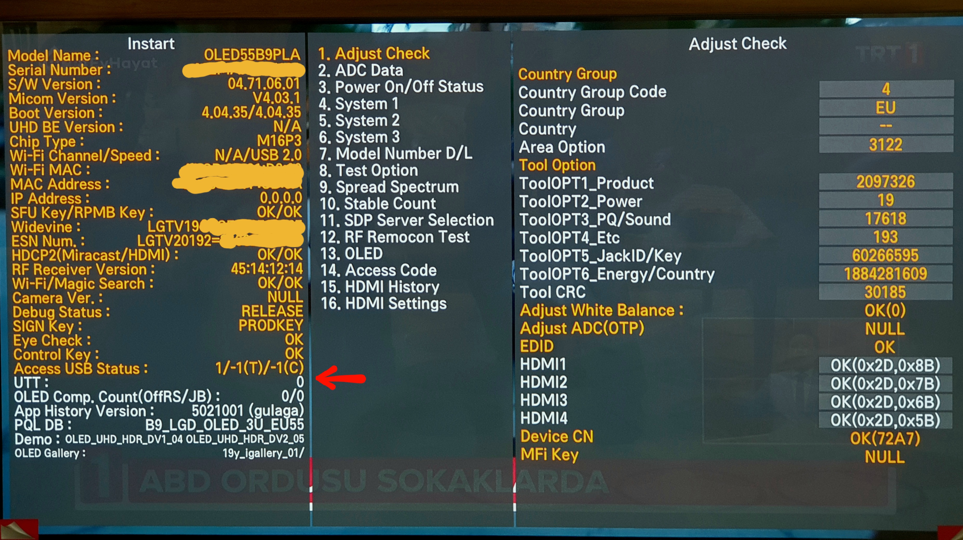

Ayarlarınız doğru, dokunmayın. Kullanım saati 2000 saate ulaşınca ilk kapatmada 1 saat süren temizlik yapar. Herhangi bir sebepten yarım kalırsa sonraki ilk kapanmalarda yapar. Bundan dolayı bu işlemin geceye tekabül etme oranı yüksek. Sonraki ilk açıldığında da ekrana temizliğin bittiği ile ilgili bir bildirim gelir. Servis ayarlar menüsünden bunun yapılıp yapılmadığını veya kaç defa yapıldığını okuyabilirsiniz (dikkat edin, menüden herhangi bir ayar değiştirmeyin; garanti dışı bırakabilir). Servis menüsüne girme yöntemi şu mesajda:
https://forum.donanimhaber.com/mesaj/yonlen/154439978
Gelen bilgileri okuma şekli de şu mesajda anlatılıyor:
https://forum.donanimhaber.com/mesaj/yonlen/154440993
< Bu mesaj bu kişi tarafından değiştirildi tayaydin -- 28 Kasım 2022; 17:35:7 >
Bu mesajda bahsedilenler: @baystark17

Öyle gözüküyor. Kutusundan yeni çıkarılmış kurulumu yapılmış bir TV'de bu değerler anormal. Servis elemanları kurulum yaptıktan sonra bu menüye girip fotoğraf alıyorlar (en azından bana gelen elemanlar öyle yaptı); ben de o esnada bir fotoğraf almıştım, o fotoğrafı paylaşayım. Eğer fotoğraf aldılarsa bunu farketmediler mi, size bir şey söylemediler mi?
Bu mesajda bahsedilenler: @hdblack35
3 yıl
iyiki bakmışsınız
3 yıl
Ben doğrumu anlıyorum,siz televizyonu sıfır diye alıyorsunuz ürün teşhir çıkıyor.Geçmiş olsun dosttum.
