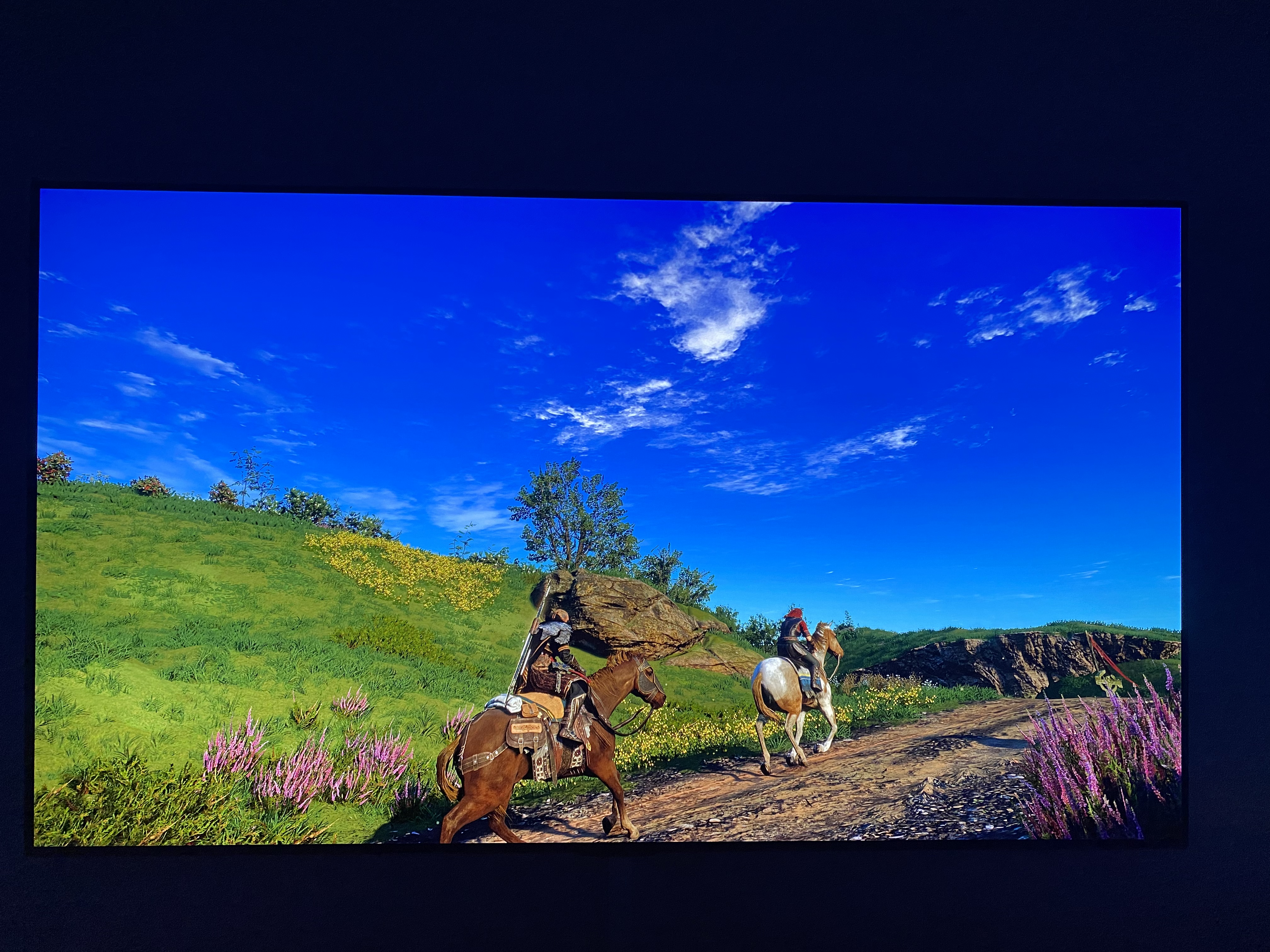

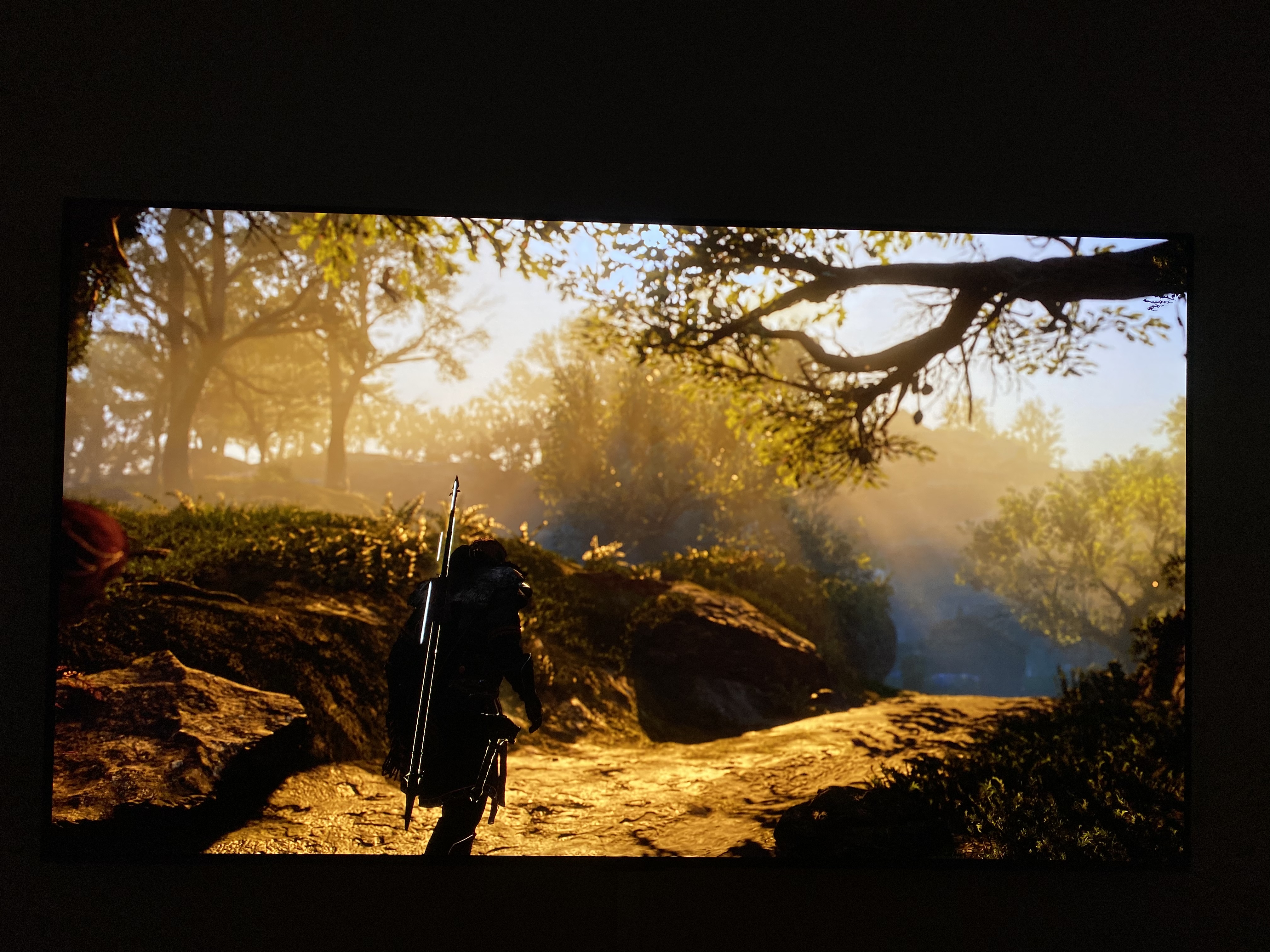

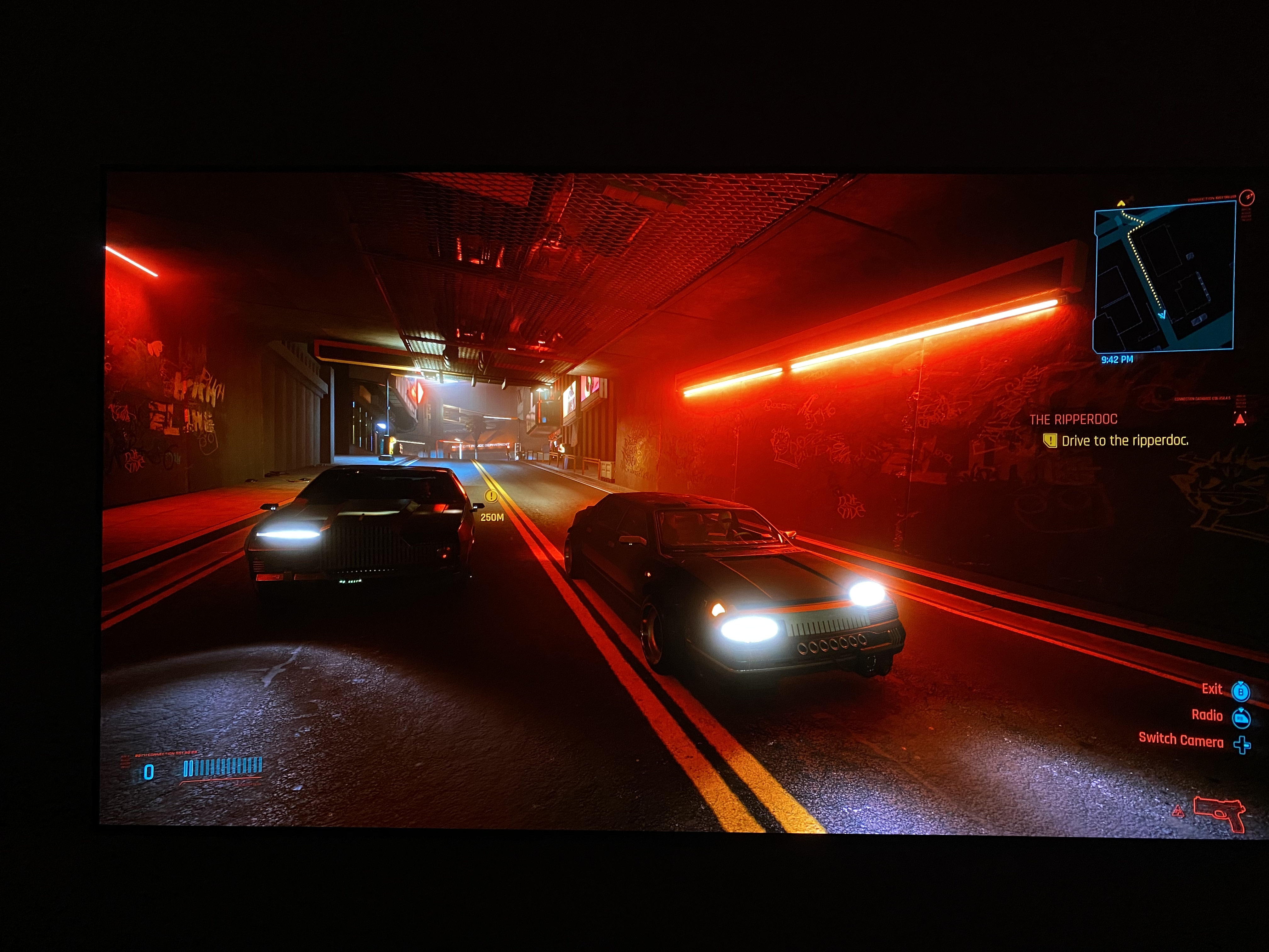

Arkadaşlar şöyle ortaya karışık oyun içi picture koyuyorum. Ayarlarım G1 EVO 55’ 100-96-50 LIMITED HGIG Warm 25 şeklinde. PC üzerinden oyun oynayan kesinlike black level ı LIMITED seçmeli

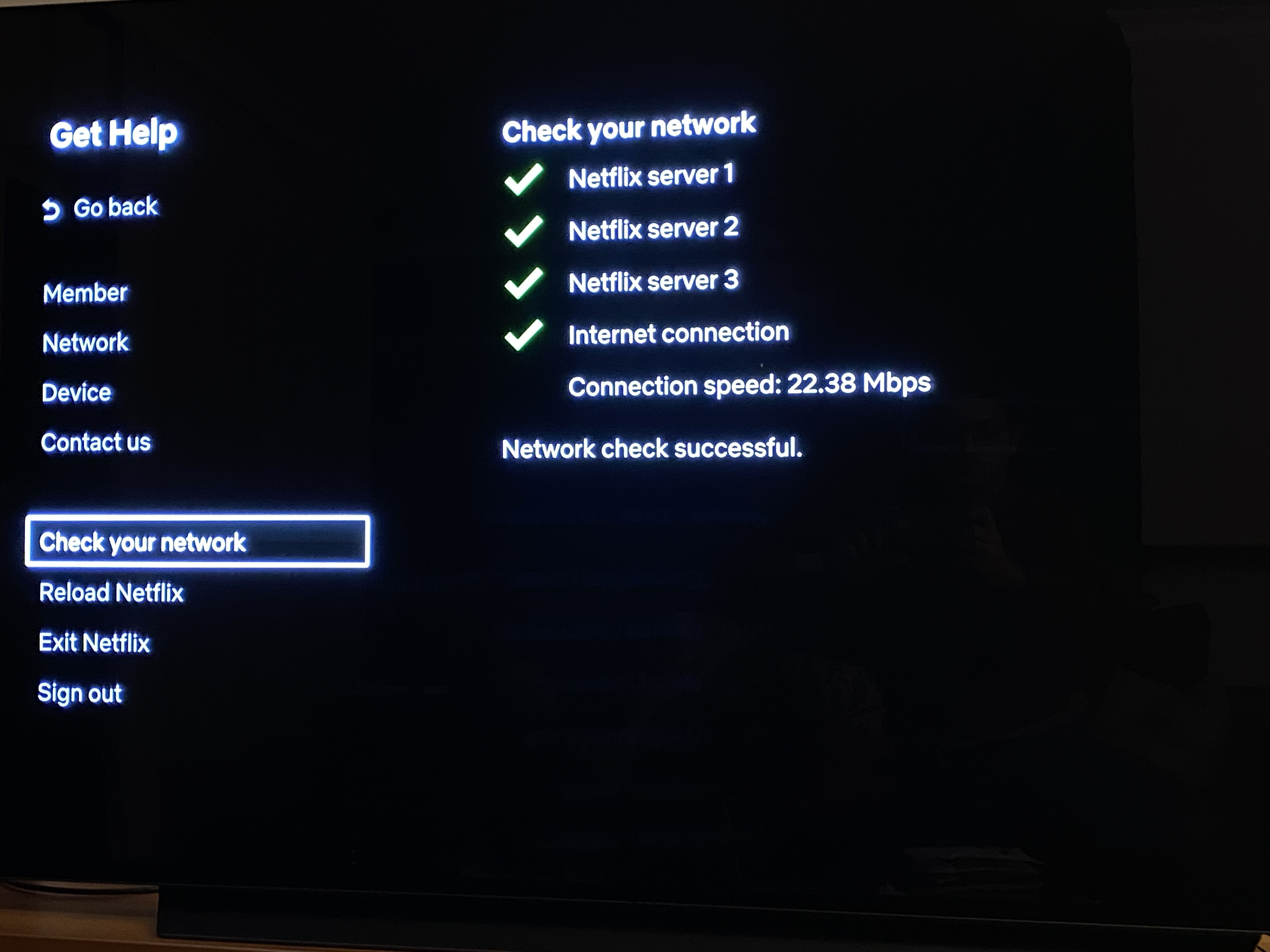

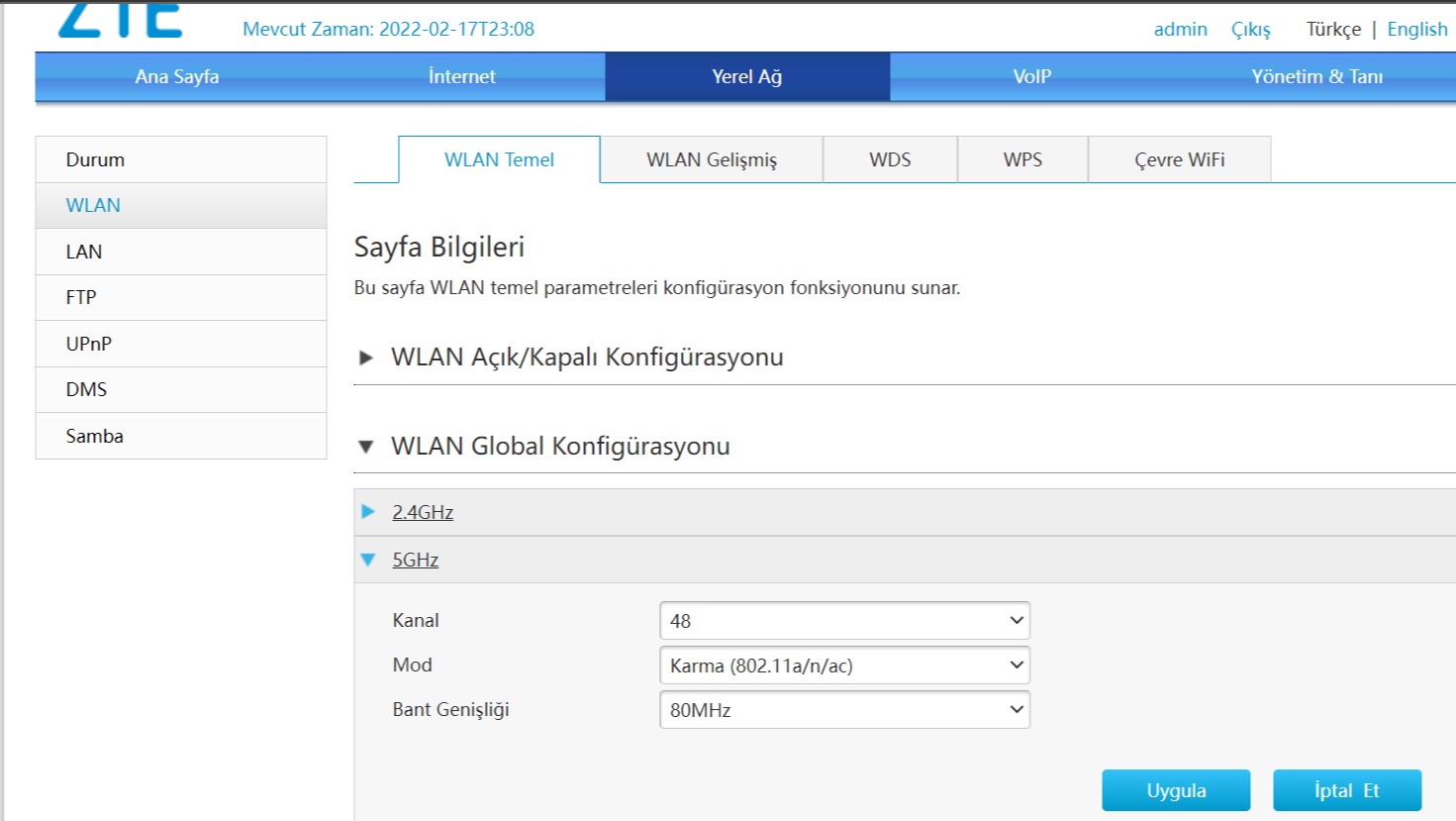

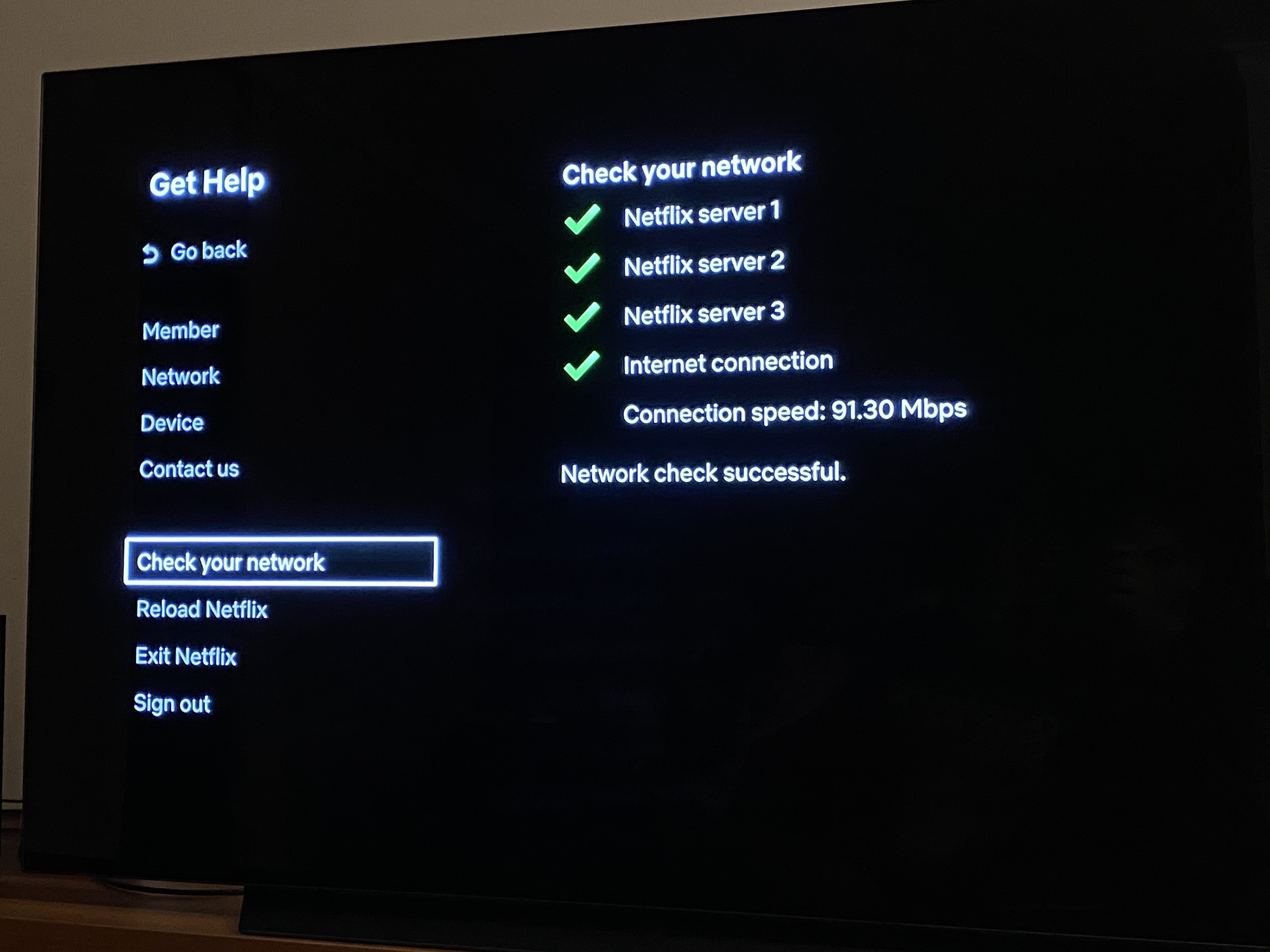

Sorunumu çözdüm. Belki daha önce açıklayan olmuştur, ancak ihtiyacı olan olursa diye yine de buraya bırakıyorum.
Modem ayarlarına girmem gerekti öncesinde. Bunu da herhangi bir internet tarayıcısına aşağıdaki adresi girerek yapabiliyorsunuz.
http://192.168.1.1
Karşınıza bu şekilde bir ekran gelecek. Girmeden önce size kullanıcı adı ve şifresi soruyor. Superonline'da modemimin kullanıcı kılavuzunda kullanıcı adının "admin" ve şifrenin "superonline" olduğunu öğrendim. Tabi girer girmez size yeni bir şifre oluşturtuyor. Ardından da aşağıdaki sayfayı görüyorsunuz.
WLAN ayarlarına girdiğinizde, global konfigürasyonu seçip 5Ghz bağlantısında kanalı değiştirmeniz gerekecek. Normalde bu "otomatik" olarak geliyor. Ben teker teker tüm kanalları denedim. En yüksek hızı 48 No'lu kanalda aldım. Ekran görüntüsünü aşağıya bırakıyorum. İkinci en hızlı olarak 36 No'lu kanalda da 67 mbps hız almıştım.
Açık ara en hızlısı 48 no'lu kanal olduğu için bunu seçtikten sonra modem ayarlarını kapattım ve kullanmaya başladım.
İşte sonuç
Hız farkını anlamanız için bu ayarları yapmadan önce çektiğim resmi de aşağı bırakıyorum :)

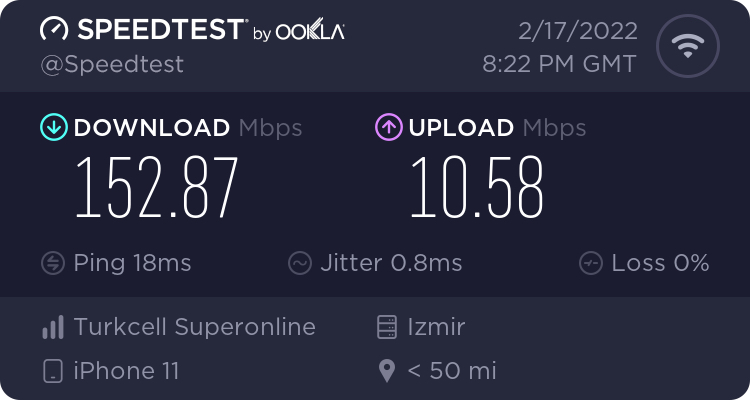

Bu arada, telefondan speedtest çalıştırdığımda hızım her zaman 150 mbps üzeri. PS5'de de benzer hızları görüyorum. Yani bu durumda bile hala full randıman alabilmiş değilim. Ancak en azından eskiye nazaran gayet yeterli düzeyde bir hıza ulaşabildim.
Bu da telefondan aldığım görüntü
Umarım birilerinin işine yarar..

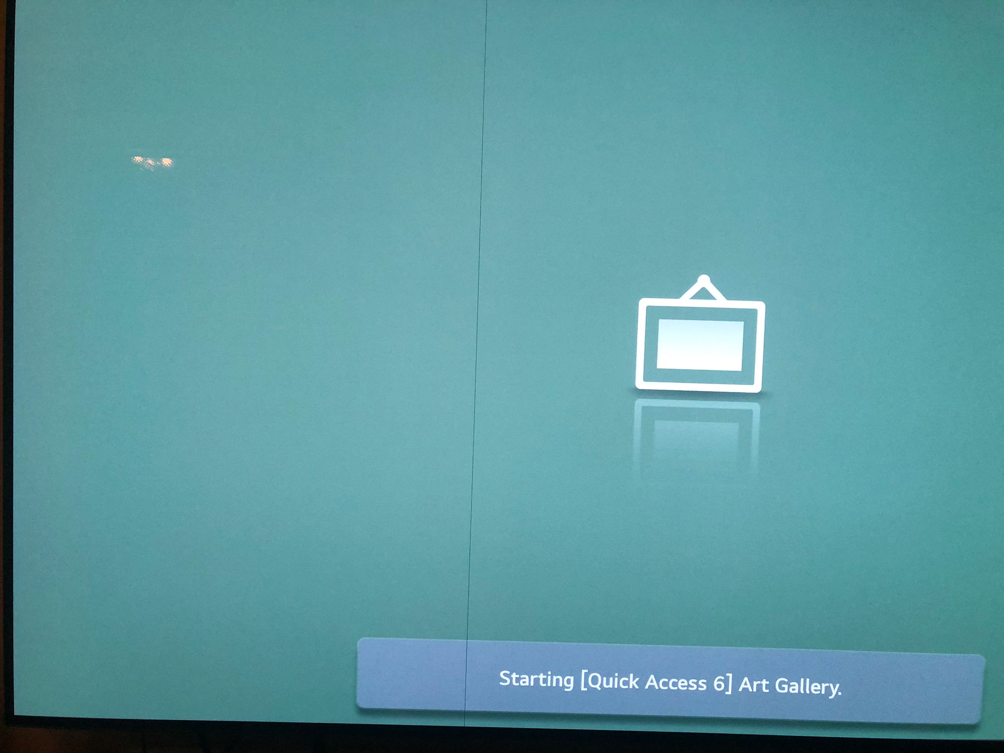

Herkese faydası olması açısından, size Mayıs 2022’de aldığım LG C1 65 ile ilgili yaşadığım sorun ve çözüm süreçlerini anlatacağım.
Mayıs ayında forumdan ulaştığım Burak bey vasıtasıyla ürünü satın aldım. Ankara’dan istanbul’a 2 gün içinde direkt nakliye firması ile getirilip teslim edildi.
2 gün içinde de servis gelip cihazı kurdu.

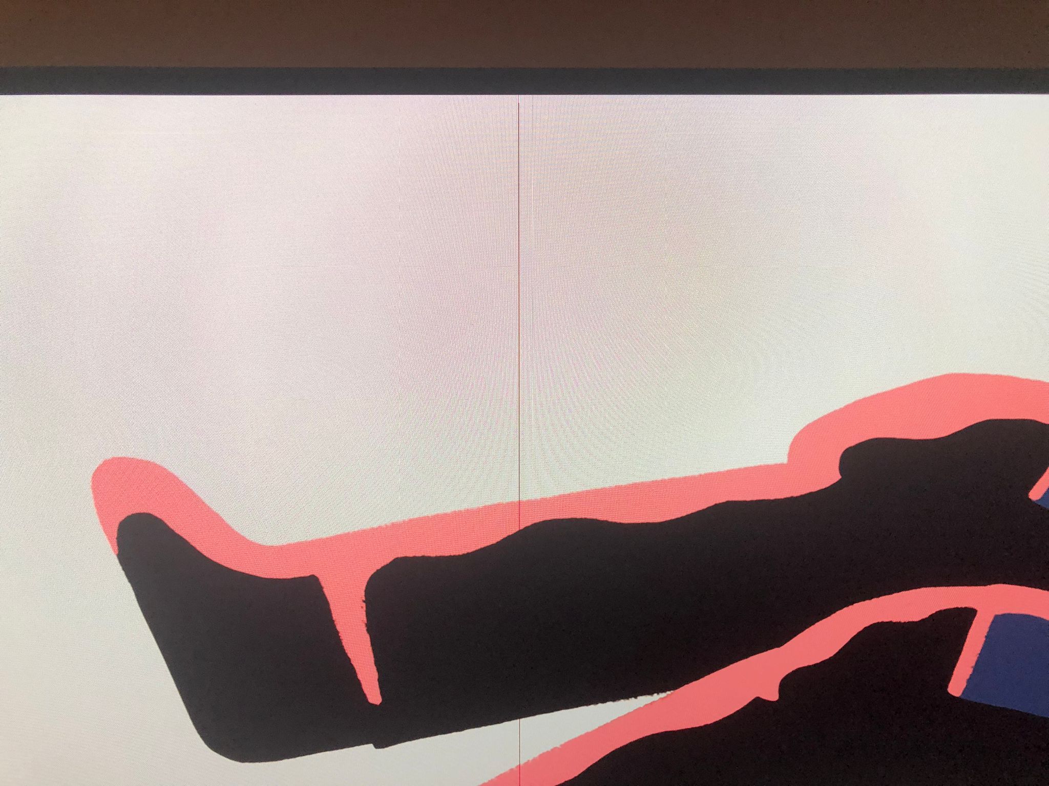

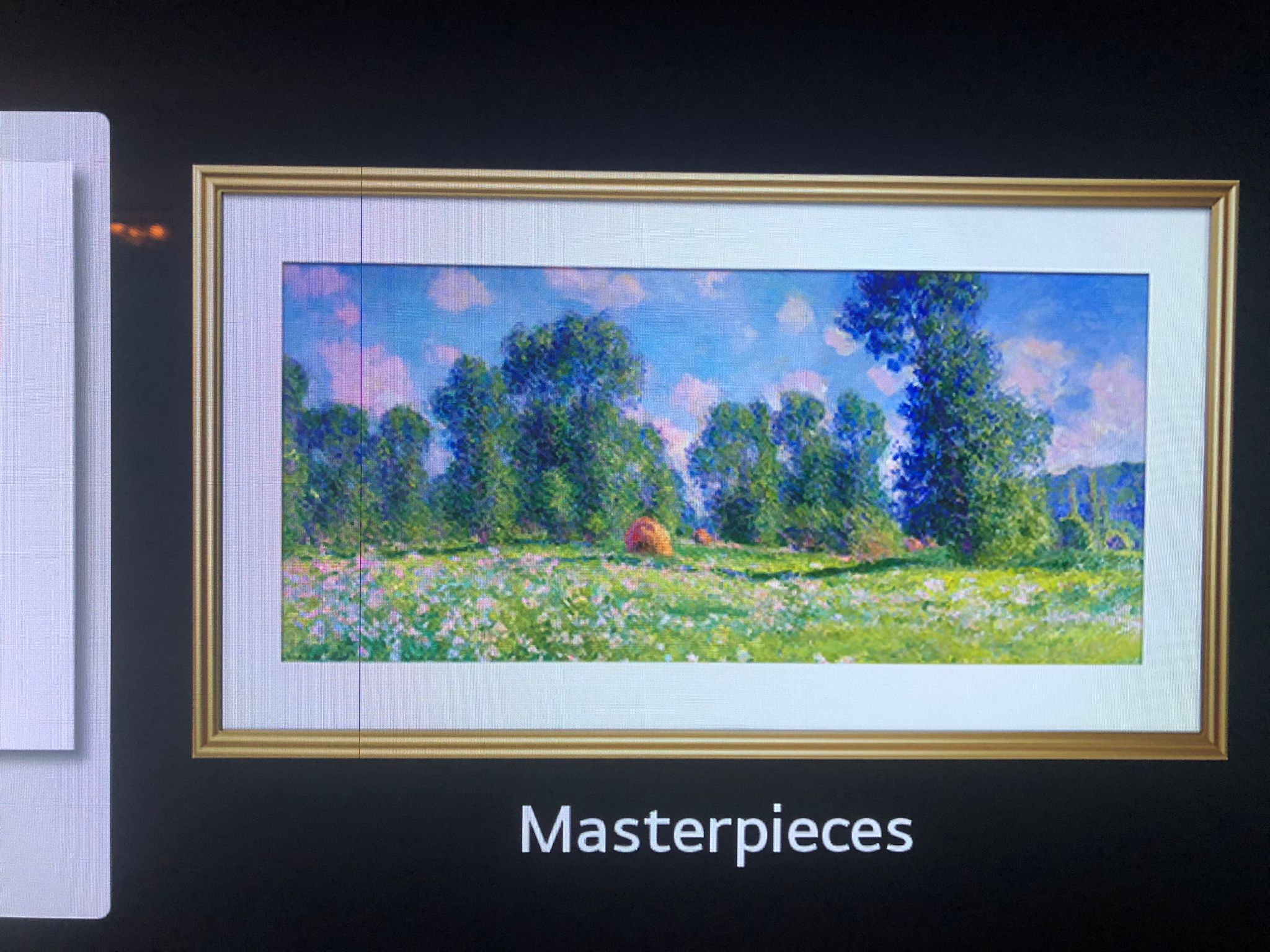

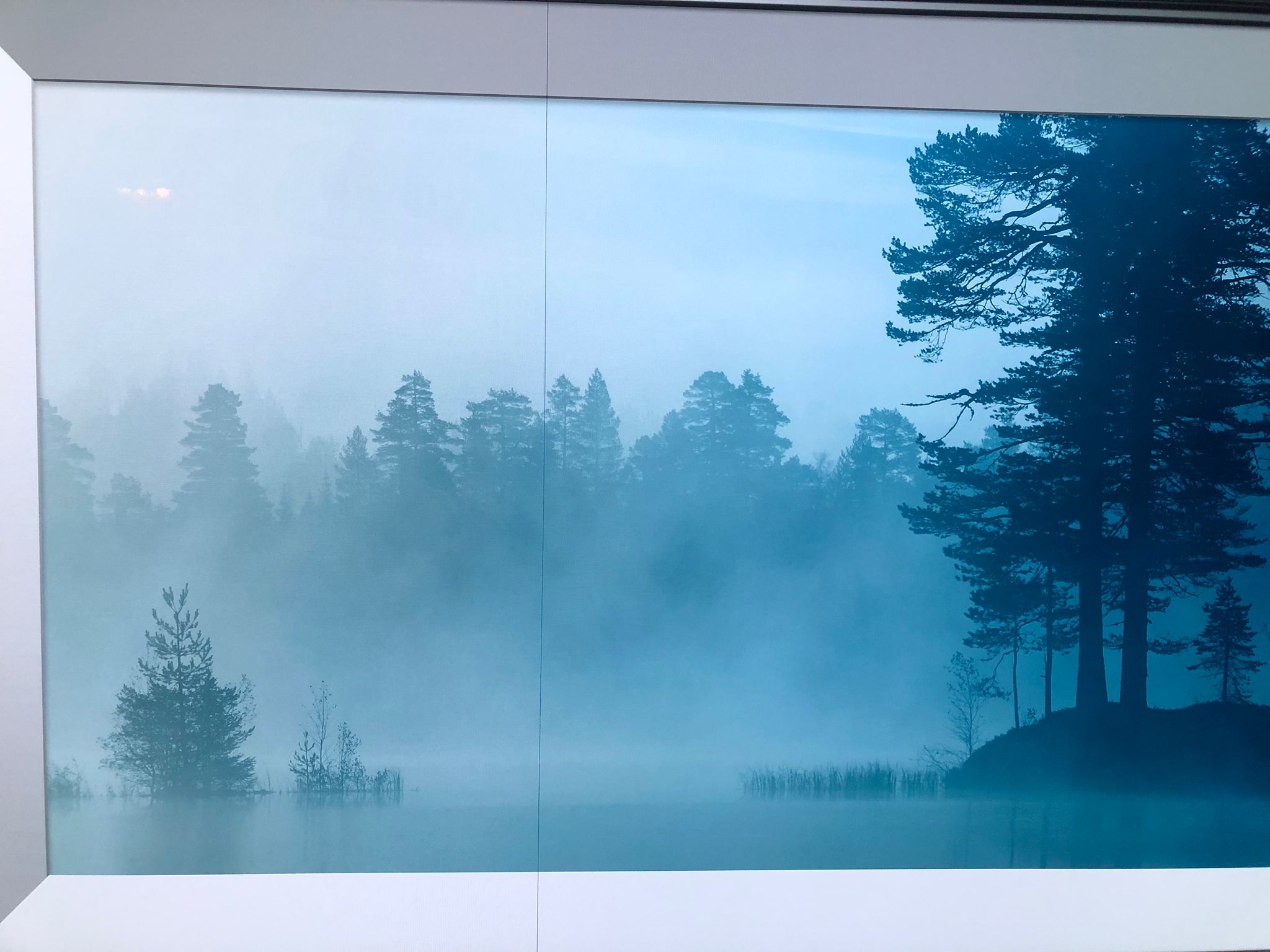

Cihazı almamdan tam 5 ay sonra, 7 Ekim 2022 akşamı Tv izlerken sol taraf orta kısımda bir anda hafif bir dikey çizgi çıkmaya başladı. Kapattım açtım, farklı girişler denedim ancak düzelme olmadı.
Sabah kontrol ettiğimde çizgi gitmişti. Isınma vs. diye düşündüm. Akşama doğru cihazı açtığımda çizginin tamamen aşağıya yukarıya doğru sabit kaldığını fark ettim. Sonra TV 3-5 sn de bir kapanmaya başladı ve kullanamadım.
8 Ekim sabahı Burak Beyle temas geçtim. Servisi aramamı belirtti. Servis kayıdı açtım, kendilerine çektiğim ve burada da ekte yolladığım fotoğrafları yolladım.
Pazartesi günü servis geldi, cihazı inceledi ve artan çizgileri tespit etti. İlginç olan servis, ekrandaki çizgilerin fotoğraflarını TV’nin hemen kapanmasından dolayı zar zor çekebilirdi. Tutanak benzeri evrak düzenledi. Karar sonrası cihazı almaya geleceklerini söylediler. Ve verecekleri belgeyi de satın alınan bayiye yollamamı söylediler ki değişim olabilsin diye. Burak Beyle temasa geçtim elinde bu modelin stoğu olmadığını belirttti. Servisten gelecek kararı beklemeye koyuldum.
Bu süreçte LG servis, LG genel merkez arasında 20’ye yakın telefon görüşmesi yaptım diyebilirim.
17 Ekim 2022’de tarafıma ulaştırılan belgede “CİHAZ BAYİ TARAFINDAN DEĞİŞTİRELECEK DEĞİŞİMİ UYGUNDUR” kararı yazıyordu. Bayide stok olmadığından LG Servisi ve onların da yönlendirmesi ile LG genel merkezi aradım.
Kayıt açıp mail atacaklarını söylediler. Ertesi gününe kadar cevap gelmeyince tekrar aradım. Sonrasında LG merkezden arandım. Ellerinde stok olmadığını ücret iadesi yapabileceklerini söylediler. Ben de ürün muadili veya misli ile talep ediyorum dedim. (Bu bilgiyi Burak beyden aldım.)
Yetkili 1-2 saat sonra tekrar aradı ve LG C1 65 ürününün stoğu olmadığını ve yerine LG C2 65 model ile değişim olacağını ve 1 haftaya cihazı ulaştıracaklarını söyledi.
21 Ekim 2022 Cuma günü öğleden sonra LG servis aradı ve ve cihaz getirip kurulumu yaptılar.
Bu 2 haftada yaşadığım değişim sürecini noktasına kadar tüm detayları ile yazdım.
