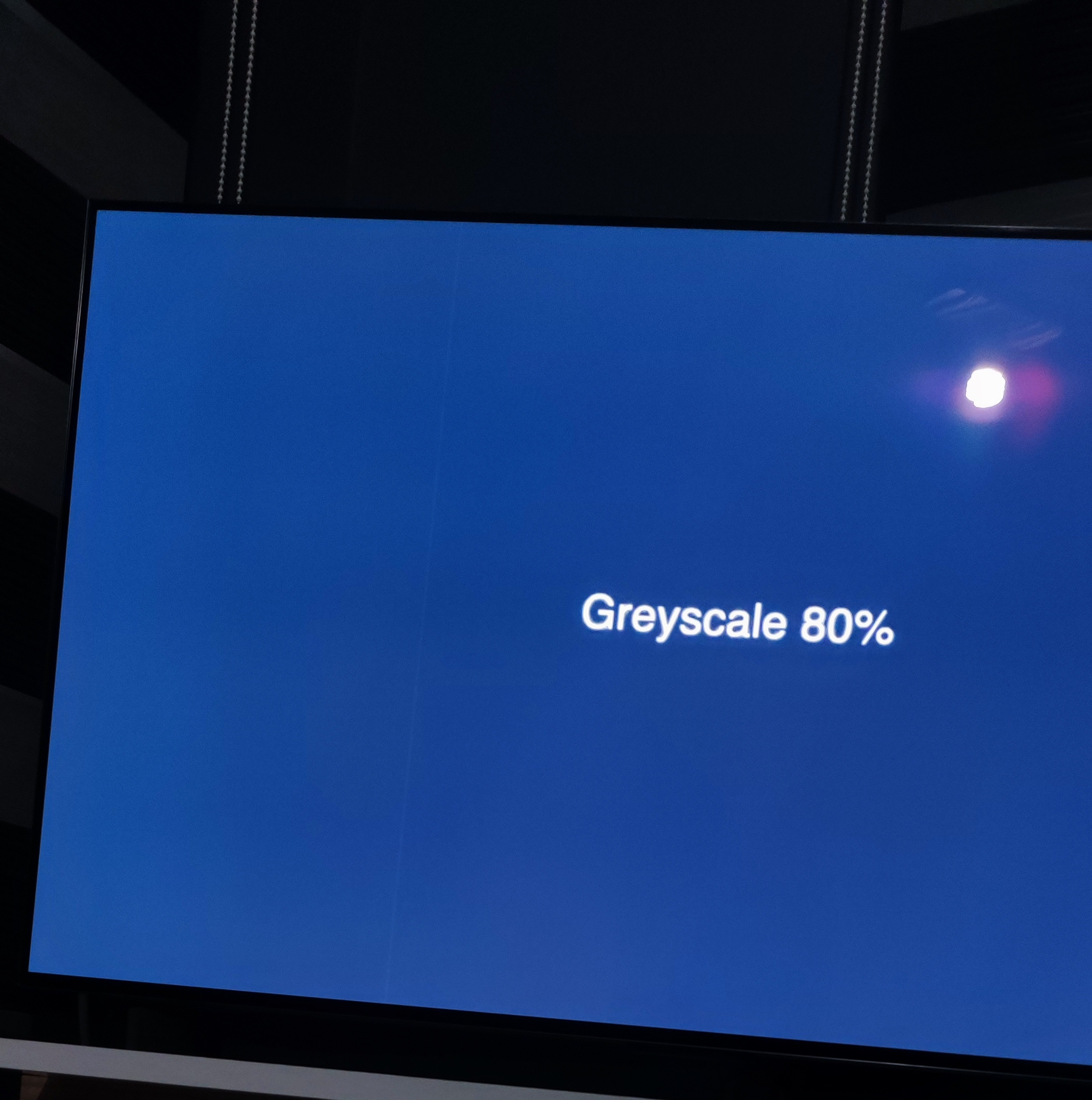

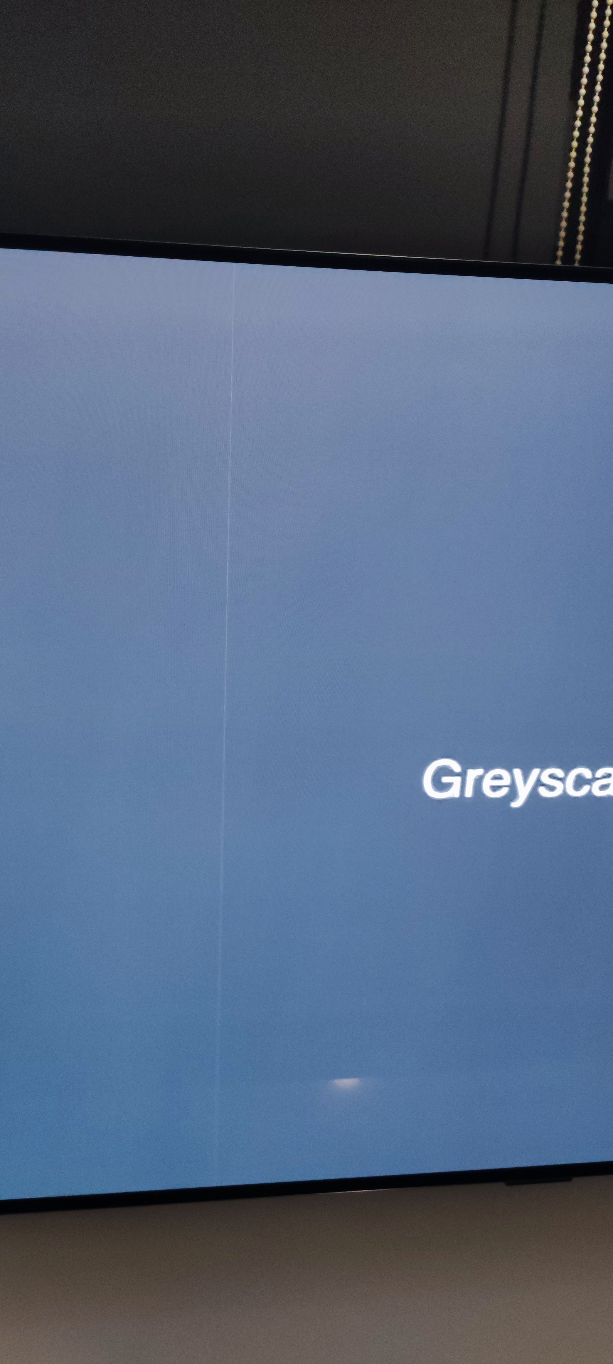

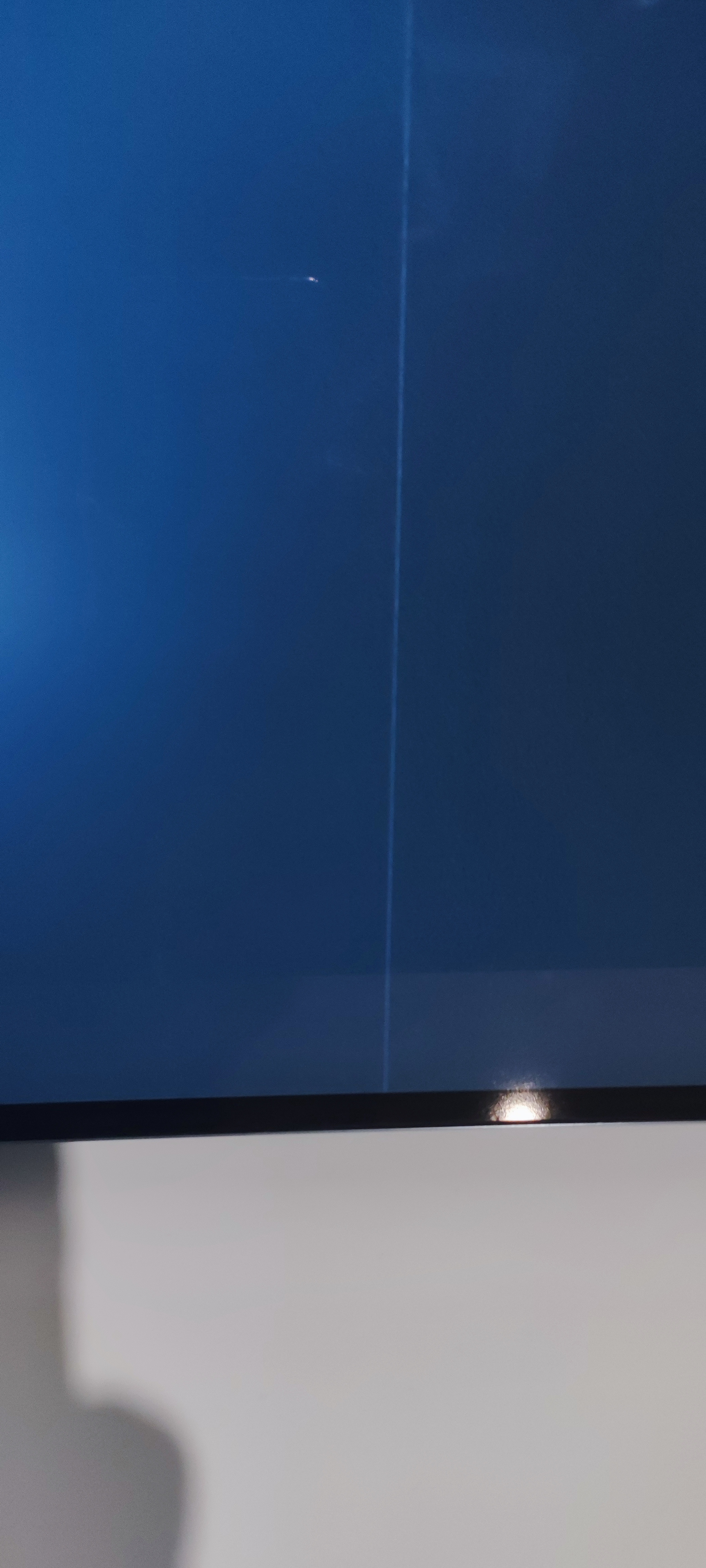

C2 kullanıcısıyım yukarıdan aşağıya 1 piksel büyüklüğünde dümdüz bir çizgi oluştu. Piksel temizlik veya YouTube pixel fix videoları ile düzelir mi yoksa direk servisi mi arayayım?

Teşekkürler tarif etmelimiyim belli bir ismi var mı bu problemin Led hat arızası vs gibi

Garantisi ağustosta bitiyormuş kalıcı bişeyse ucuz yırttım sanırım 😅

geçen yıl
Elinizi çabuk tutun. Temizlik işe yaramaz ise panel değişimi 10-15 gün sürüyor.
Konu içinde paneli değiştirildiği halde sorun yaşayan bir kullanıcı vardı. Sonrasında misli ile değişim almıştı diye hatırlıyorum ama o da ayrıca bir süreç.

Temizlik işe yarasın mı yaramasın mı bilemedim 😂 yarasa potansiyel sıkıntı yaramasa servisle uğraşma derdi TV kapadım bakalım 1 saat sonra açarım belli olur herşey

Özelikle gri de belli oluyor. Aynı renk 2-3 saniye sabit kalınca diğer renklerde de belli oluyor sıkıntısız bir servis tecrübesi olur inşallah

Panelin yenilenmesi bir nevi TV'nin yenilenmesi demektir. C2 iyi bir seri, webOS sürümü de bir üste atlatıldı. Panel yenilenmesi ile bu TV sizi uzun süre götürür. Bu yönü ile inşallah panel yenilenmesi olur diyeyim. Diğer taraftan ellerinde panel olmaması durumunda yerine sıfır aynı seri güncel TV (C3 veya C4) vermek zorundalar.
Panel değişimi durumu söz konusu olduğunda tavsiyem: Normalde panel değişimi ile TV kullanma sayacının sıfırlanması gerekiyor ama dikkat etmiyorlar, yapmıyorlar. Siz yinede tembihleyin; belki yaparlar. Ayrıca TV'yi servis götürmeden önce Servis Menüsü'ne girip kullanım sayacı görülecek şekilde tüm ekranı fotoğraflayın. Servis Menüsü'ne girme yöntemi ilk mesajda mevcut. Siz giremezseniz servis elemanları geldiğinde rica edin ellerindeki servis kumandası ile açsınlar, sizde fotoğraflayın. Bu fotoğrafı belge şeklinde saklayın. Gerekli durumlarda panelin yenilenip sayacın sıfırlanmadığını servis fişi ile beraber bu fotoğraf ile ispat edersiniz. Ne gibi gerekli durumlar; örneğin ikinci el satarken paneli yenilenmiş sıfır gibi OLED TV diyebilirsiniz. Ben mesela makûl fiyatlı böyle bir ürünü kaçırmam 👍🏻. Ayrıca yeni panelin kullanım süresini hesaplamak adına başlangıç sayacını bilmek gerek değil mi? 😉

Edit: görüntü alayım diye tv açtım sorun gözükmüyor :D düzelmesi mümkün mü kendi kendine? birde servis menusu browser dan olmuyo telefon için uygulama adını bilen var mı?
