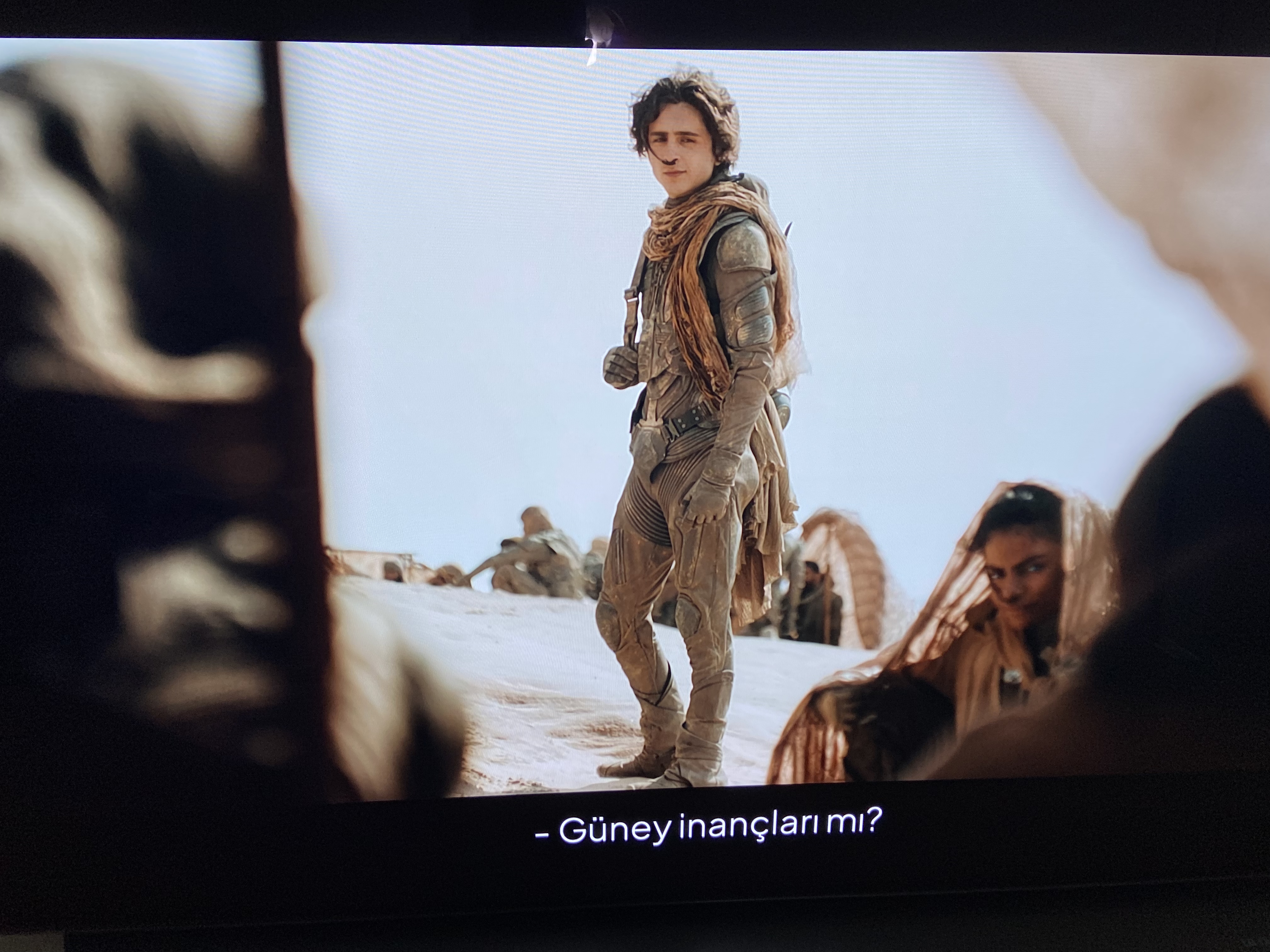

Evet 1080p filmler SDR olarak çalıştığı için problem olmuyor, yeterince aydınlık. Ancak HDR ye geçtiğimde ''dinamik ton haritalama'' özelliğini aktif etmediğim sürece bana loş geliyor. Bu özelliği açınca yeterince aydınlık oluyor ancak istediğim deneyimi tam olarak elde edemiyorum. Çünkü bu özellik ekranda o anki en parlak objeyi daha parlak gösteriyor sanırım. Genel olarak parlaklığı artırıyor ama bu seferde karanlık bir sahnede beyaz olan altyazılar inanılmaz parlak olurken, örneğin gökyüzünü gördüğümüz parlak bir sahnede ise altyazılar griye çalıyor. Sürekli olarak bir parlaklık değişimi hissediyor gözüm.
Evet gece vakti ışık kapalıyken izlediğimde bir sorun yok. Peki bunun doğrusu bu mudur? HDR filmleri hep karanlık ortamda mı izlemek lazım ?

Genel olarak az ışıklı yada karanlık ortamda izlemek en doğru renk ve parlaklık hissiyatı veriyor. Ben HDR filmlerde düzenlediğim Standart'ı kullanıyorum. SDR olanlar da ise Uzman (parlak oda)'yı düzenledim, onu kullanıyorum.
Bazı profiller ayarlarında maksimum parlaklık aktif olmuyor yada kapalı oluyor. Uzman (parlak oda)'da maksimum parlaklık aktif edilebiliyor.
Altyazı rengini de gri seçerseniz, her altyazı çıktığında ekran güneş gibi parlamıyor. Altyazı konumunu da filme göre görüntünün içine alıp, altta siyah bölüm varsa orada tutmamak en iyisi.
Ben aldığım ilk gün bu değişikliği yapmıştım.

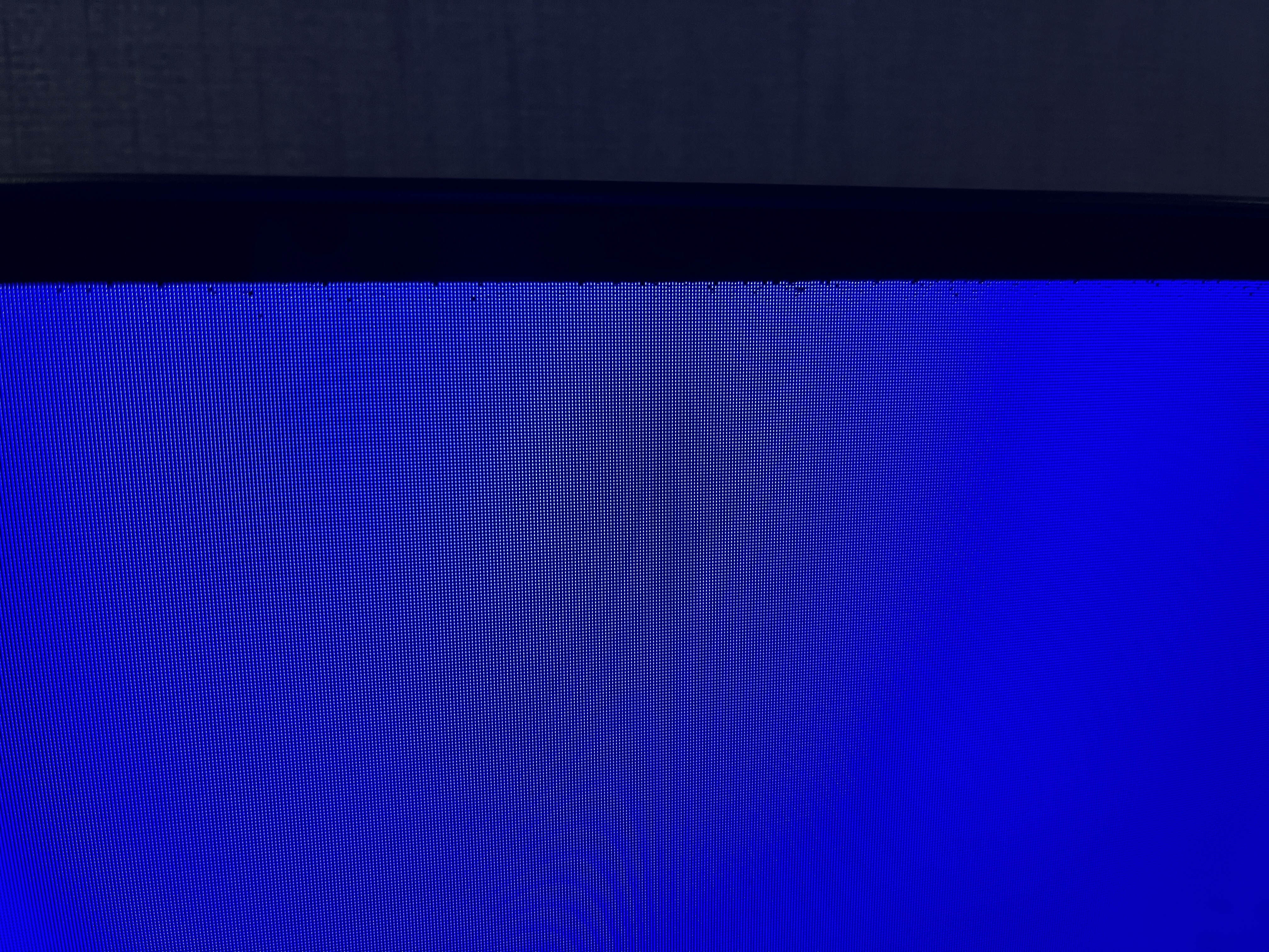

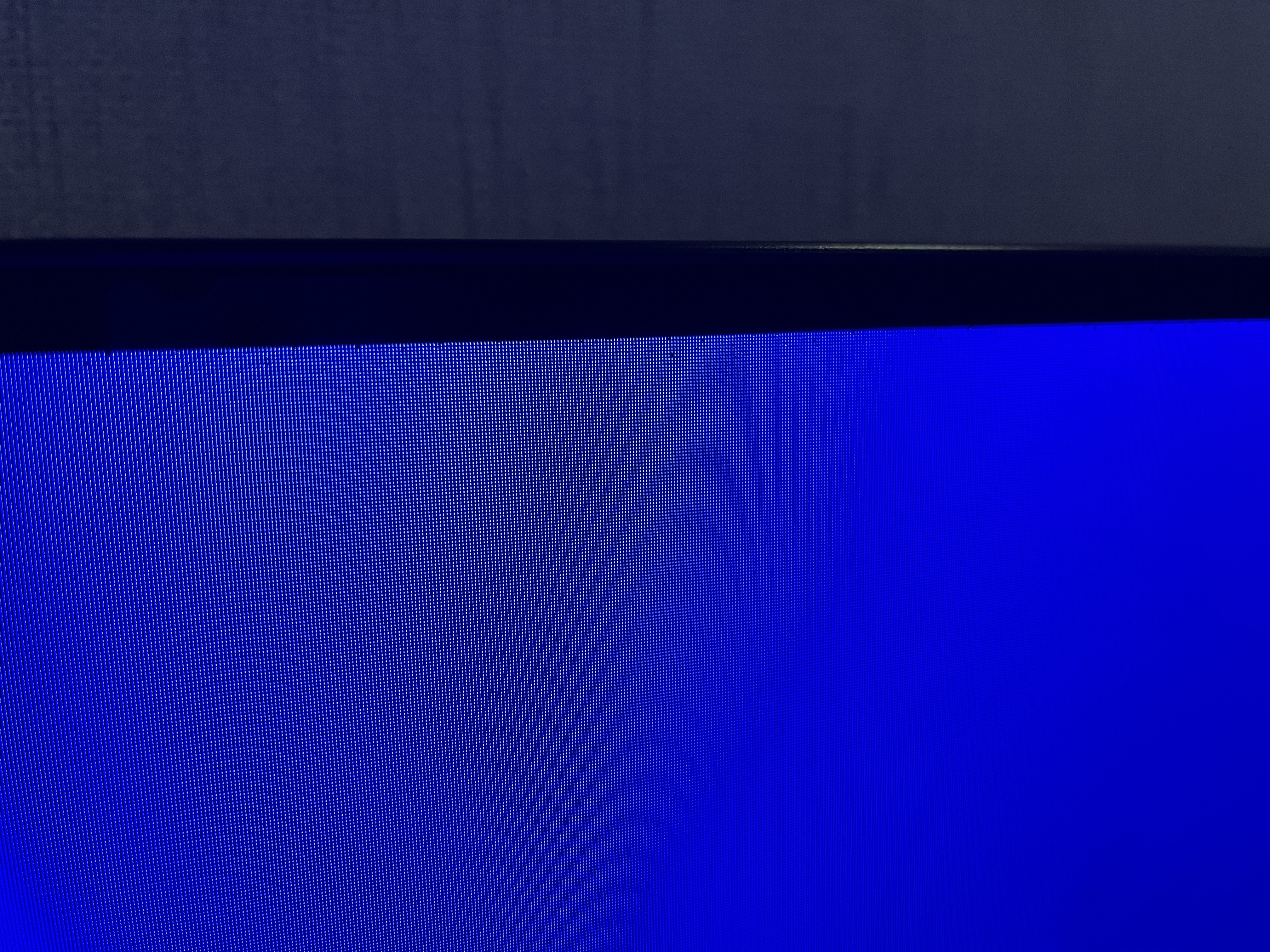

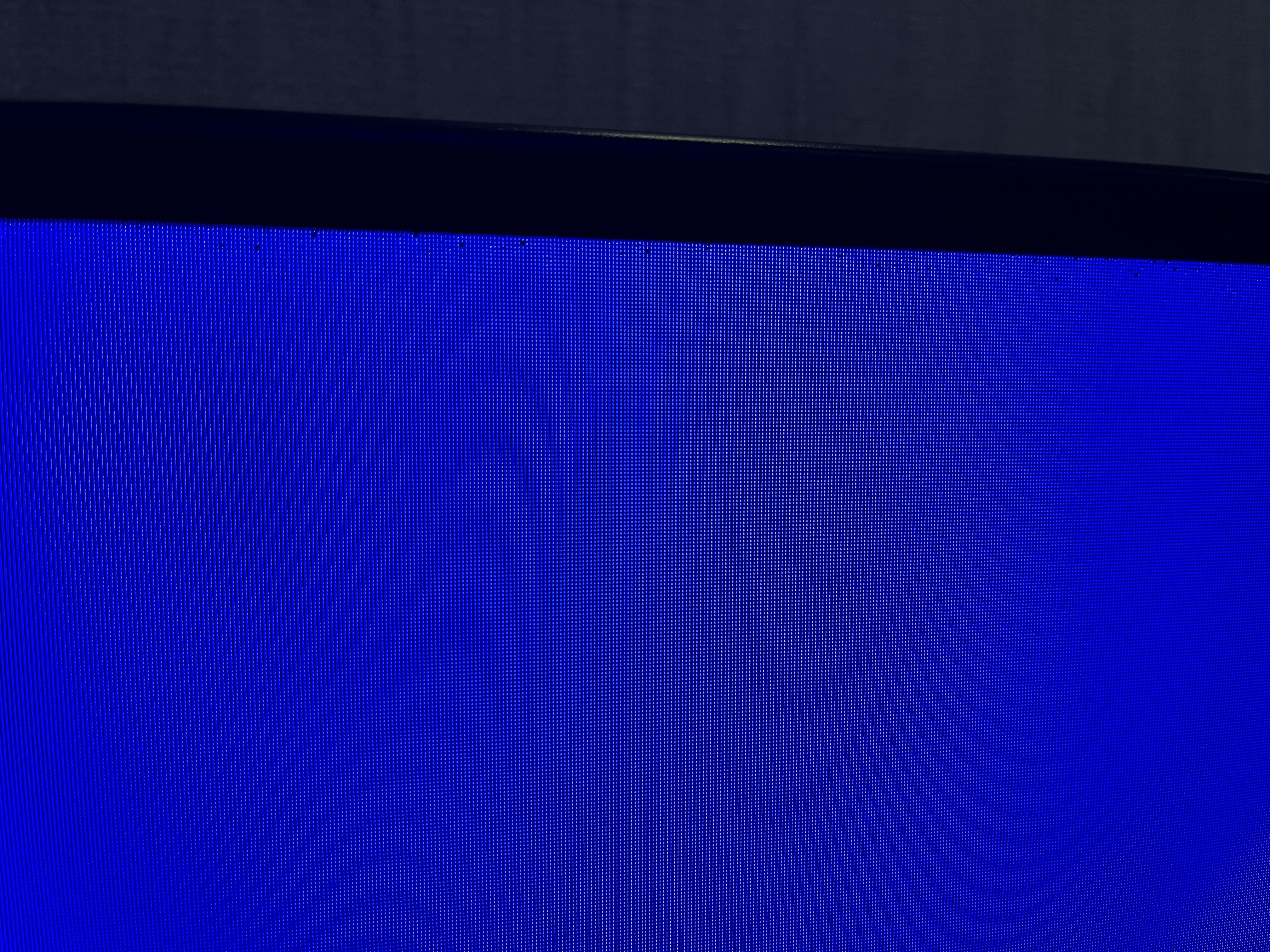

C2 kullanıcısıyım yukarıdan aşağıya 1 piksel büyüklüğünde dümdüz bir çizgi oluştu. Piksel temizlik veya YouTube pixel fix videoları ile düzelir mi yoksa direk servisi mi arayayım?
geçen yıl
Teşekkürler tarif etmelimiyim belli bir ismi var mı bu problemin Led hat arızası vs gibi
Bu mesajda bahsedilenler: @mcgoktug
geçen yıl
Garantisi ağustosta bitiyormuş kalıcı bişeyse ucuz yırttım sanırım 😅
geçen yıl
Elinizi çabuk tutun. Temizlik işe yaramaz ise panel değişimi 10-15 gün sürüyor.
Konu içinde paneli değiştirildiği halde sorun yaşayan bir kullanıcı vardı. Sonrasında misli ile değişim almıştı diye hatırlıyorum ama o da ayrıca bir süreç.
Bu mesajda bahsedilenler: @jagatai
geçen yıl
Temizlik işe yarasın mı yaramasın mı bilemedim 😂 yarasa potansiyel sıkıntı yaramasa servisle uğraşma derdi TV kapadım bakalım 1 saat sonra açarım belli olur herşey
geçen yıl
Özelikle gri de belli oluyor. Aynı renk 2-3 saniye sabit kalınca diğer renklerde de belli oluyor sıkıntısız bir servis tecrübesi olur inşallah

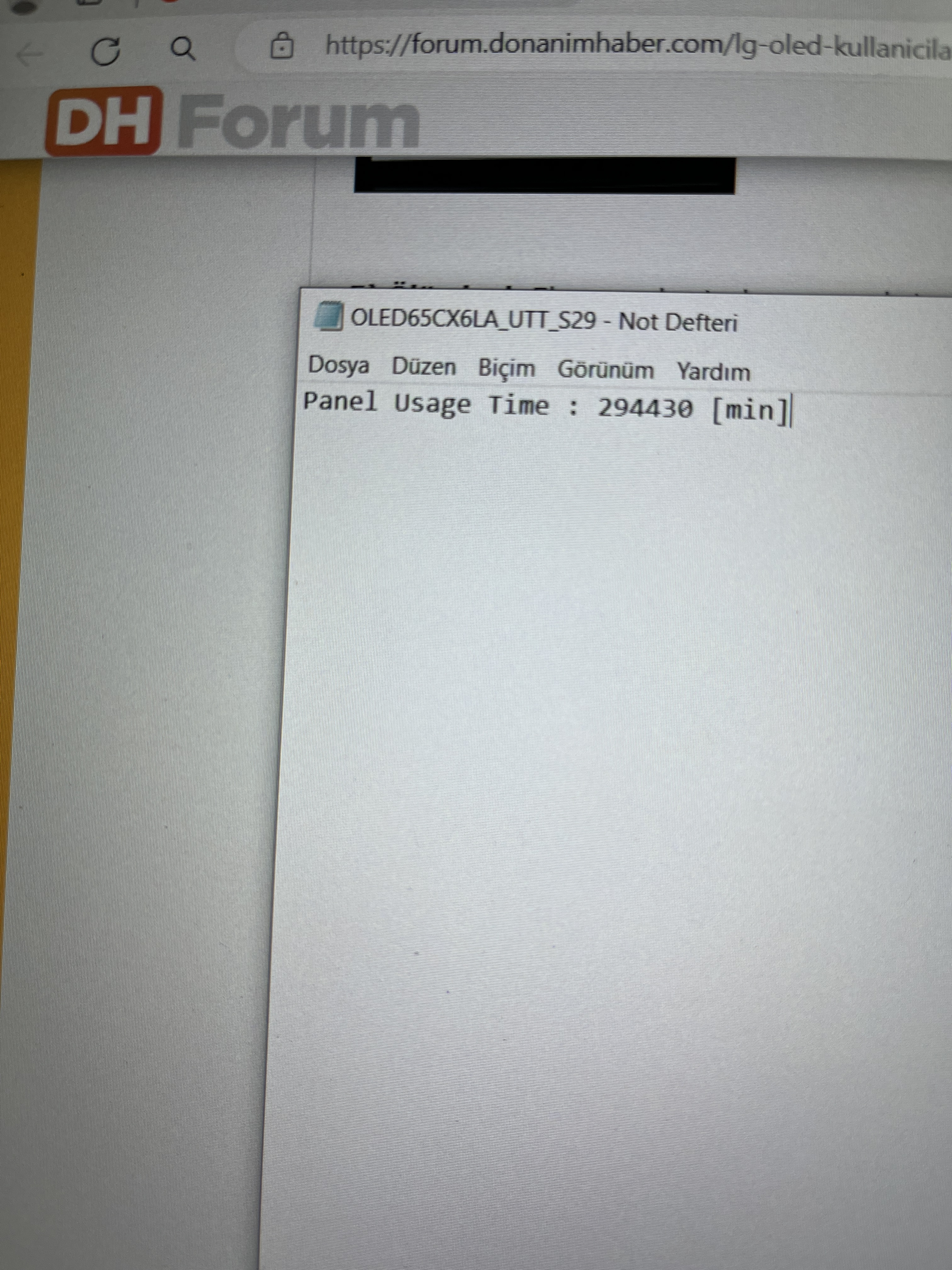

Panelin yenilenmesi bir nevi TV'nin yenilenmesi demektir. C2 iyi bir seri, webOS sürümü de bir üste atlatıldı. Panel yenilenmesi ile bu TV sizi uzun süre götürür. Bu yönü ile inşallah panel yenilenmesi olur diyeyim. Diğer taraftan ellerinde panel olmaması durumunda yerine sıfır aynı seri güncel TV (C3 veya C4) vermek zorundalar.
Panel değişimi durumu söz konusu olduğunda tavsiyem: Normalde panel değişimi ile TV kullanma sayacının sıfırlanması gerekiyor ama dikkat etmiyorlar, yapmıyorlar. Siz yinede tembihleyin; belki yaparlar. Ayrıca TV'yi servis götürmeden önce Servis Menüsü'ne girip kullanım sayacı görülecek şekilde tüm ekranı fotoğraflayın. Servis Menüsü'ne girme yöntemi ilk mesajda mevcut. Siz giremezseniz servis elemanları geldiğinde rica edin ellerindeki servis kumandası ile açsınlar, sizde fotoğraflayın. Bu fotoğrafı belge şeklinde saklayın. Gerekli durumlarda panelin yenilenip sayacın sıfırlanmadığını servis fişi ile beraber bu fotoğraf ile ispat edersiniz. Ne gibi gerekli durumlar; örneğin ikinci el satarken paneli yenilenmiş sıfır gibi OLED TV diyebilirsiniz. Ben mesela makûl fiyatlı böyle bir ürünü kaçırmam 👍🏻. Ayrıca yeni panelin kullanım süresini hesaplamak adına başlangıç sayacını bilmek gerek değil mi? 😉

bilgi için teşekkürler hemen alayım ekran görüntüsünü.,
Edit: görüntü alayım diye tv açtım sorun gözükmüyor :D düzelmesi mümkün mü kendi kendine? birde servis menusu browser dan olmuyo telefon için uygulama adını bilen var mı?
