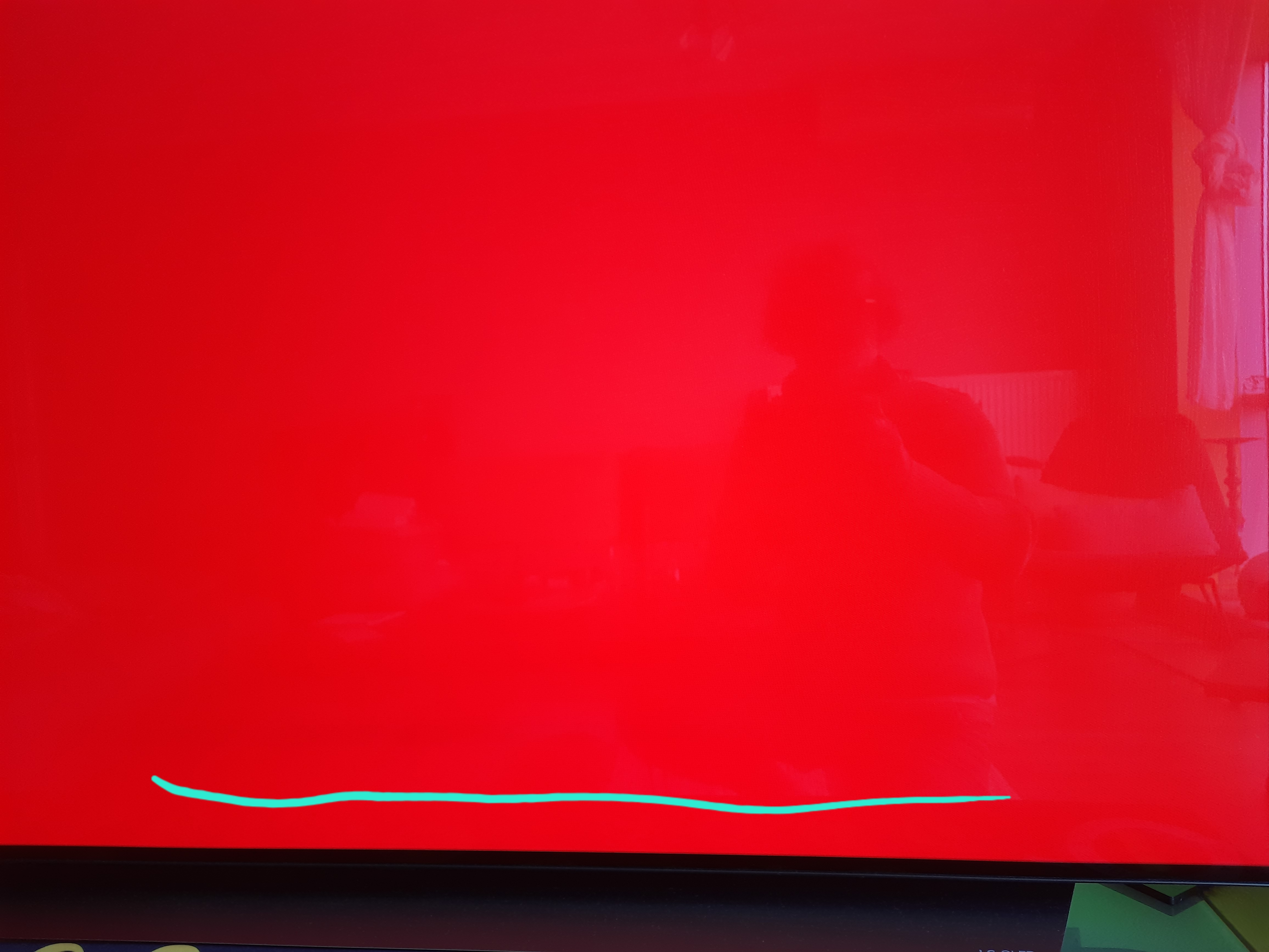

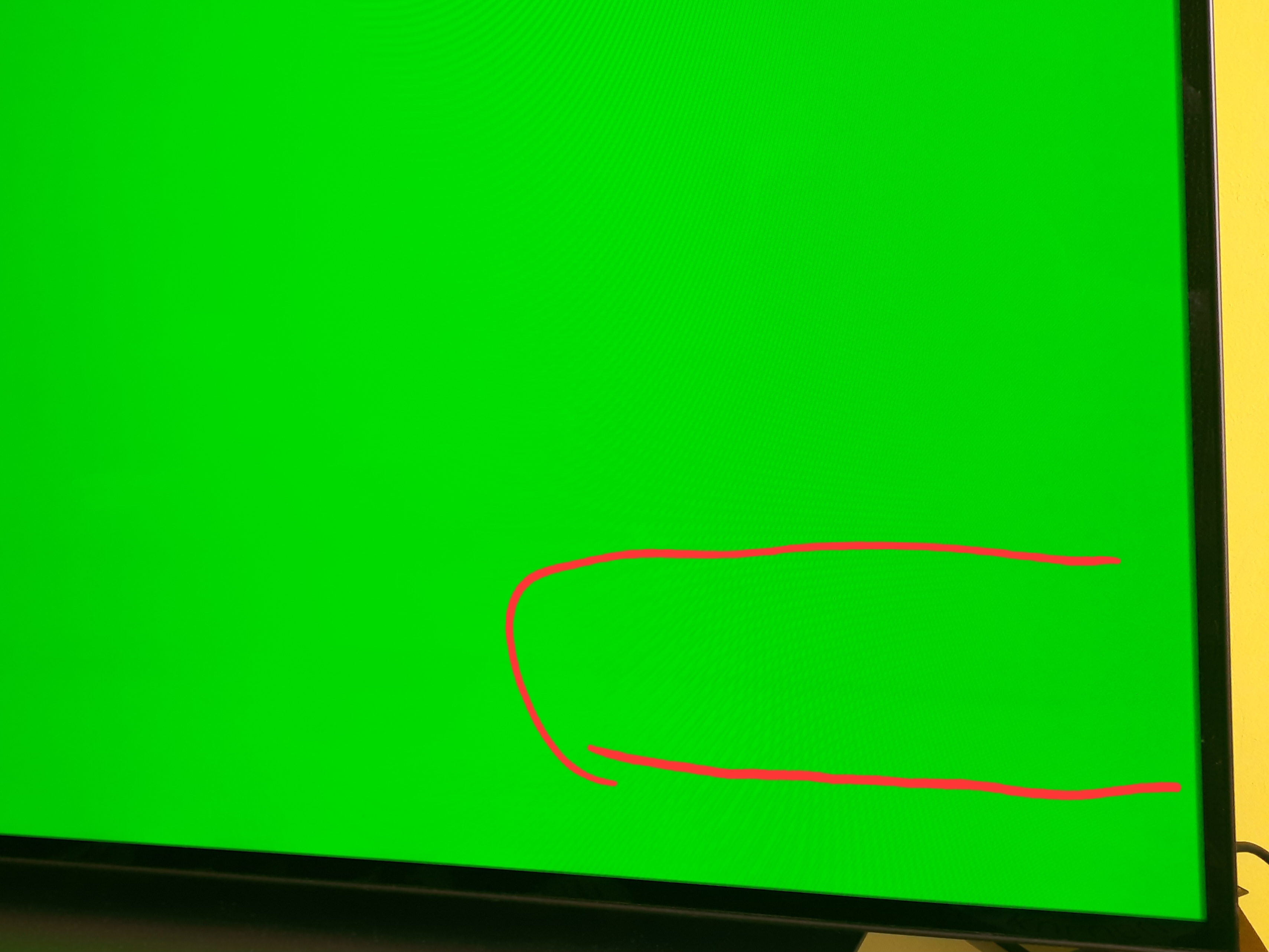

CX55 sol aşağıda biraz bir oled yanığı keşfettim piksel temizleme ile epey azaldı ama yinede dikkatli bakınca belli oluyor, maç izlerken özellikle farkediliyor.
Yeşil zeminde ve kırmızı zeminde belirginleşiyor, gri dahil diğer renklerde görülmüyor. Belki zifir karanlık ortam oluşturamadığımdan veya gözlerim yaşlı olduğundan ben göremiyorum.
LG Whatsapp hattıyla temas kurduk, servis yönlendirdi. Kafkas servis gelecek, nasıl bilirsiniz bu servisi tecrübesi olan paylaşırsa sevinirim.

servis geldi sadece tv yi aldı gitti, tv'nin ayağını bile bıraktılar. belki panel değişir dedi. geç saatlere kadar çalıştıklarından sanırım, çok suratsız mutsuz genç çocuklar, üzüldüm.
haftada iki kere en az piksel temizleme yapmalısınız dedi ısrarla, böyle yapmayınca ekran yanığı oluyor işte diye de hafif azarladı :)
bakalım napcaz, ne ile karşı karşıya kalacağız, göreceğiz.
2 yıl
Öyle saçmalık mı olur? TV zaten zamanı gelince kendi temizliğini yapıyor. Bunlara göre hep kullanıcılar kusurlu.
Bu mesajda bahsedilenler: @GuGuuuK
2 yıl
LG servisi çalışanı arkadaşım sayılır. C1'i aldığımda kuruluma geldiği zaman bir çok şeyi ben ona göstermiştim. Bize hiç bir şekilde kurs vermiyorlar, yeni cihazlar ile ilgili bilgilendirmiyorlar dedi. Hep eski bilgileri aktarıyoruz demişti.
Haliyle genel olarak bir çok kez duyduğumuz bu saçma söylemin Türkiye genelinde bir sorun olduğunu ve LG servis çalışanlarının eski bilgilere dayalı saçma bir tavsiyesi olarak bakmak lazım.
Belki ilk OLED TV'ler için pixel temizliği yapılsın diye bir bilgi verilmiştir ancak muhtemelen 5-6 yıl olmuştur.
Güncel televizyonların 4 saat dolunca kapanırken bir kısa temizlik, 2000 saat dolunca genel temizlik yaptığını dünya alem biliyor, LG servis çalışanları bilmiyor. Hatta önerdikleri haftalık temizliğin cihaza zarar verdiğini bilmiyor olmaları daha kötü. Hatta facia denebilir.

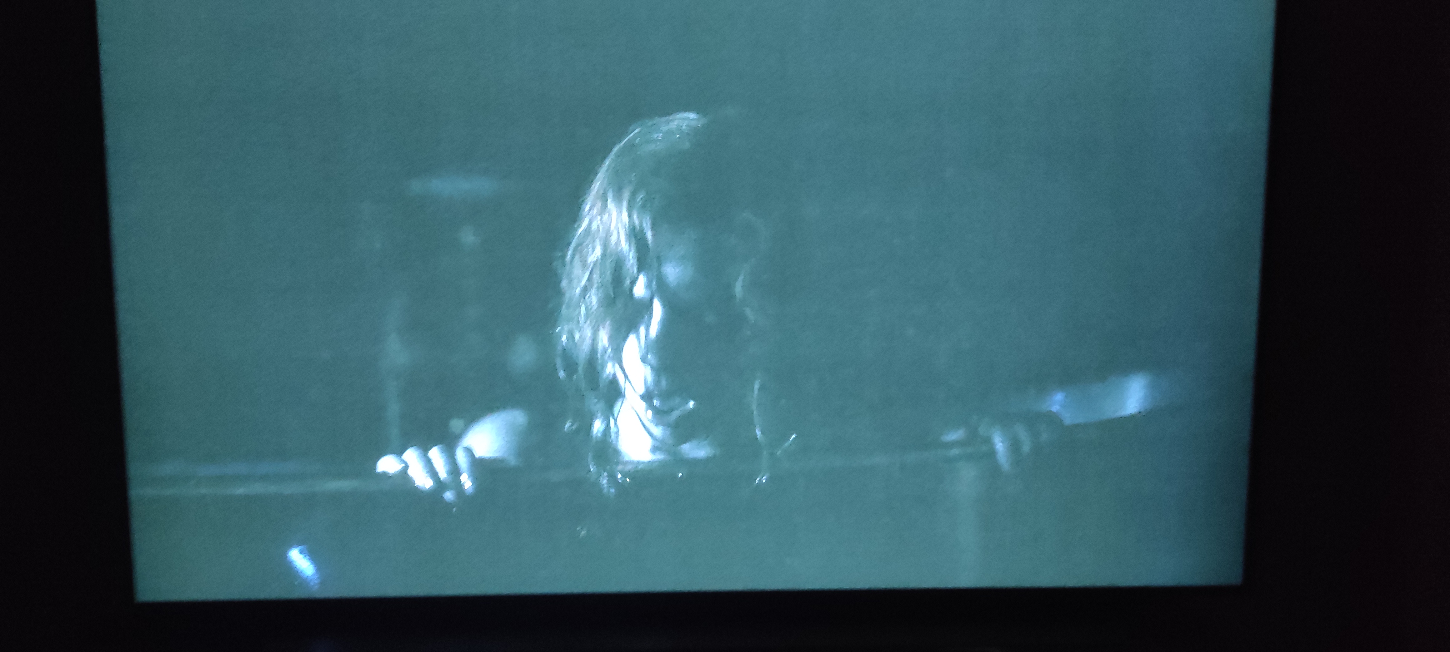

Merhabalar,
Oled tvlerde;
Görüntü formati olarak 16:9, 4:3 vb. formatlarda içerik tüketirken endise duymamiz gerekir mi sizce.
Lg kendi bakim klavuzunda görüntüleri menu yardimiyla dört yana acmayi tavsiye etmis ancak bu bile bazen boşluk birakiyor kenarlarda, daha kötüsü filmin orjinal boyutu bozularak görüntü deforme oluyor.
Boşluk kisimlari siyah olduğundan oledler aktif olmuyor ancak sorun cikma ihtimali var ki lg destek bolumunde dikkat cekilmis
Filmi orjinal haliyle izlemekte mi sıkıntı yaratacak? 🤣
Bilemedik valla... < Resime gitmek için tıklayın > < Resime gitmek için tıklayın >
< Bu mesaj bu kişi tarafından değiştirildi strier -- 3 Haziran 2023; 17:50:5 >
