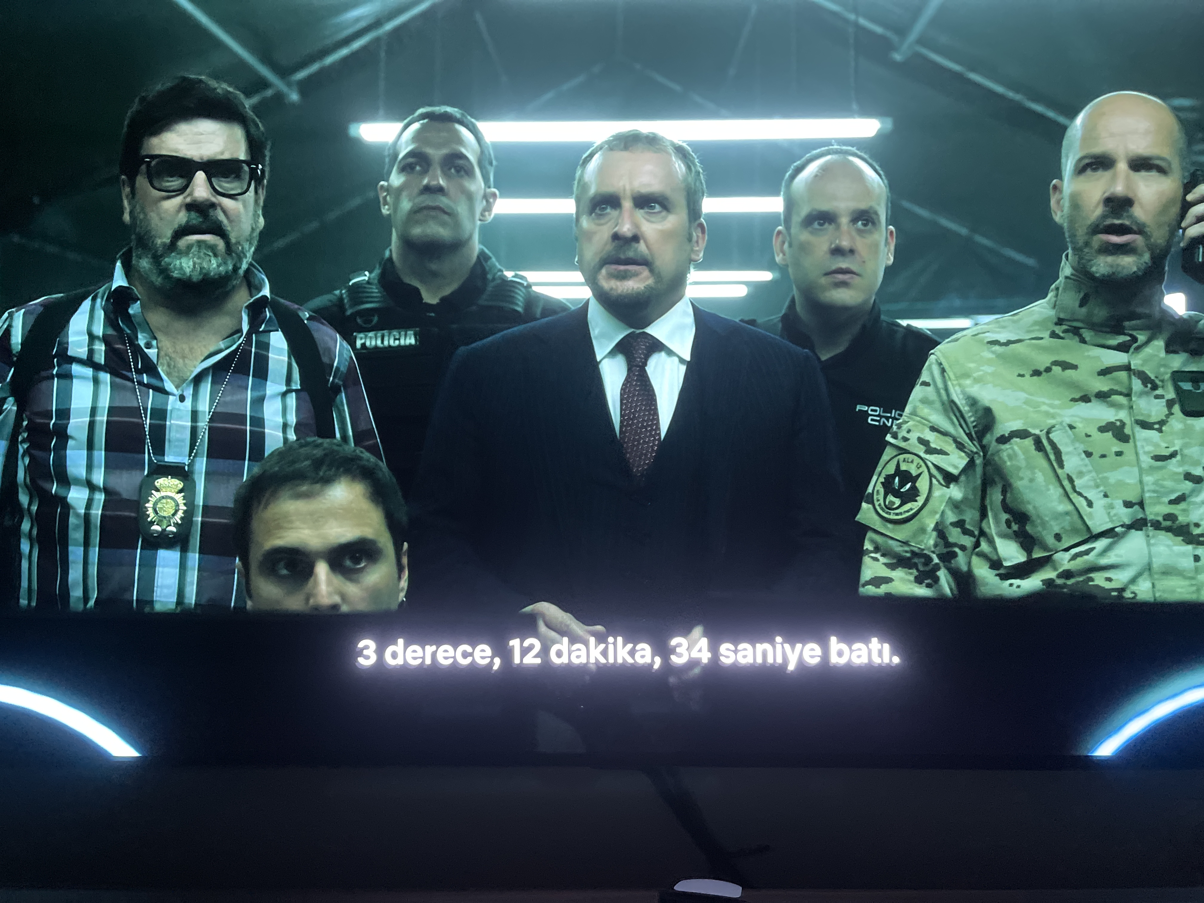

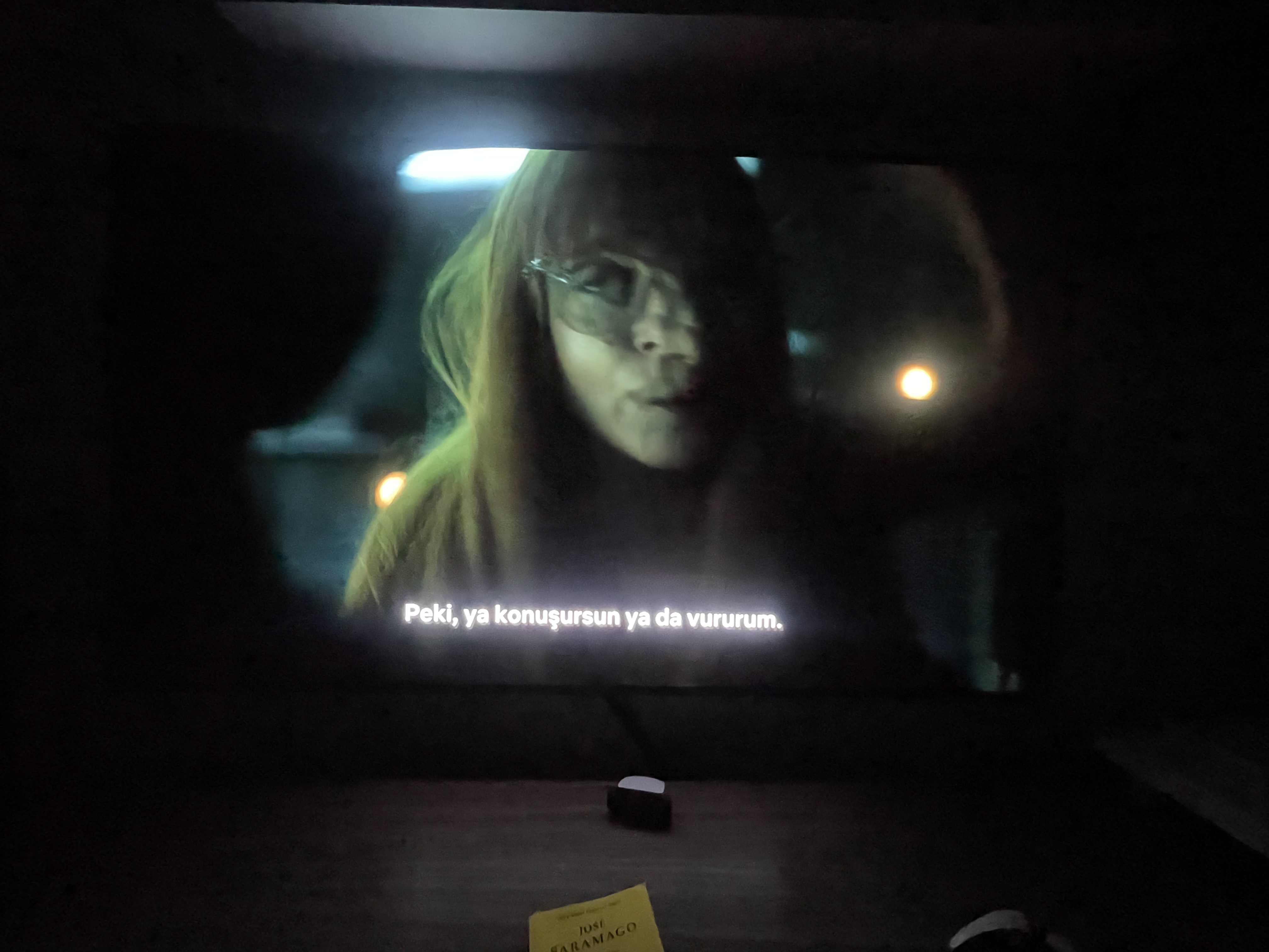

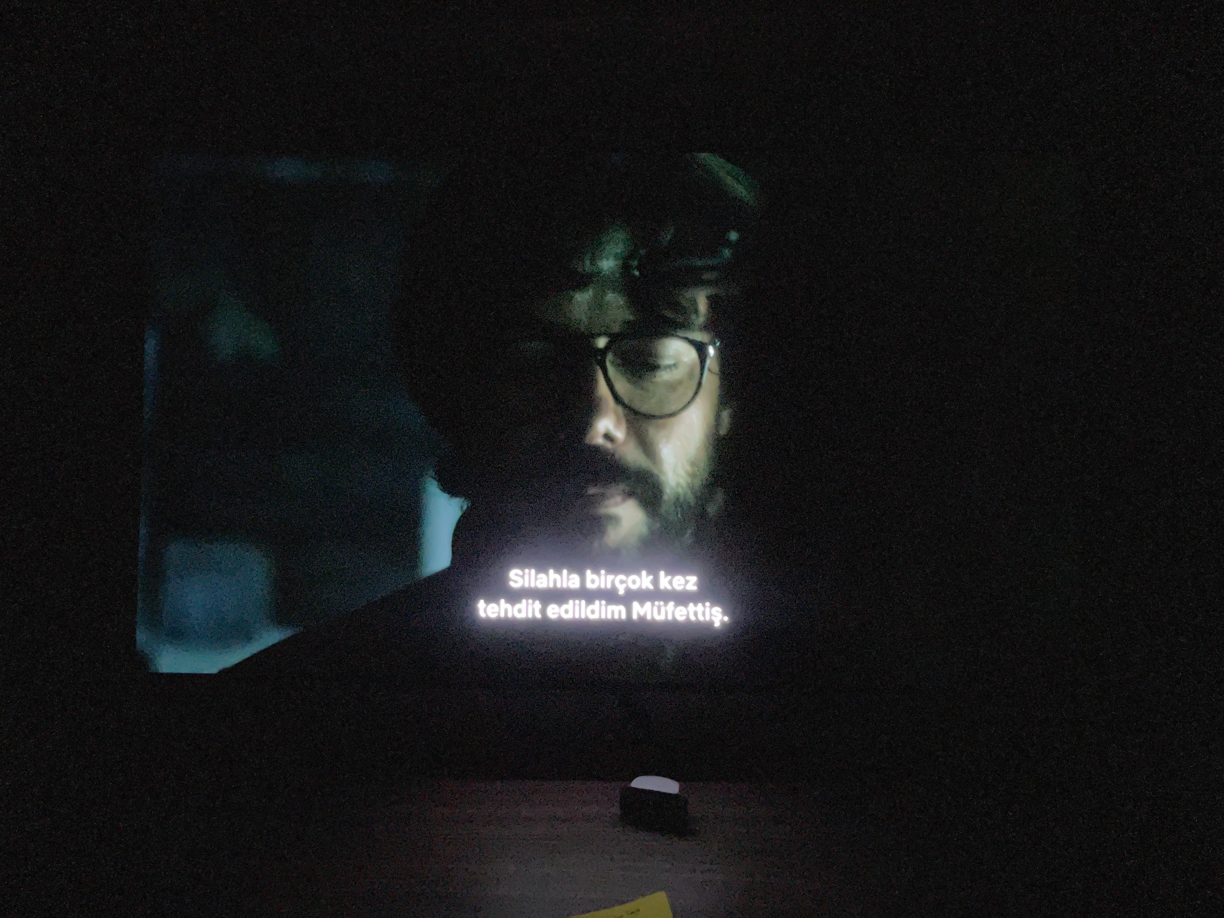

Fotoğraf kalitesi için kusura bakmayın alelacele çektim. Cihaz 77G1 . Netflixte altyazılar inanılmaz patlıyor ve gözalıyor. Görüntünün parlaklığını kısmadan sadece altyazının parlaklığını ayarlayabiliyor muyuz?
Selam hocam 77G1 panelde son nokta hayırlı olsun iyi günlerde kullanın.
4 yıl
Herhangi bir internet tarayıcısından Netflix ayarlarına girip altyazı rengini değiştirebilirsin.

Arkadaşlar yazmış ben de Vincent ustanın bir videosunda izlemiştim. Burn in olmaması için Netflix altyazı ayarı ile ilgili idi... Netflix'e web arayüzü ile girdiğinizde font, renk, boyut, gölge gibi altyazı ayarları isteğe göre düzenlenebiliyormuş.
https://www.youtube.com/watch?v=o26RtkHEv6A&feature=youtu.be
Bu mesajda bahsedilenler: @dtcelik
4 yıl
çok teşekkürler
